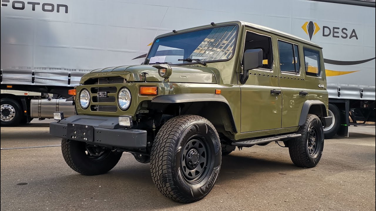

4. Baic BJ40
5. BAW 212 T01

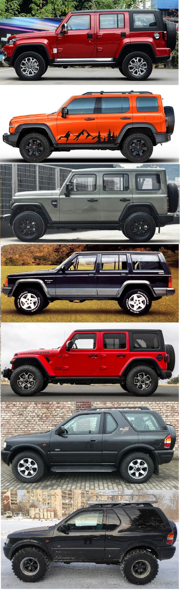

Внешне эти машины выглядят так.

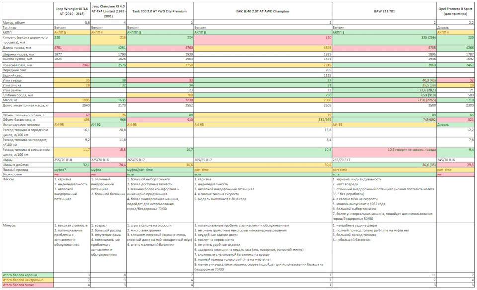

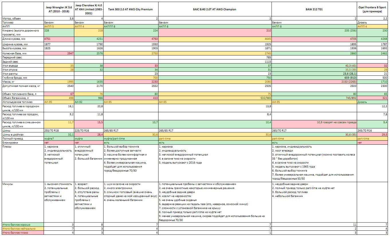

Сделал для себя такую сравнительную таблицу по этим машинам, но однозначного ответа все равно не получил. Для меня важно было — вес, свесы (угля въезда и спуска), блокировки, расход (объем бака и запас хода), место в багажнике.
disk.yandex.ru/i/Q0-rlTsjLGC2RA
Для интереса сделал такую подборку чтобы было видно в сравнении углы въезда и спуска и потенциальную геометрическую проходимость, добавил Опеля для сравнения.

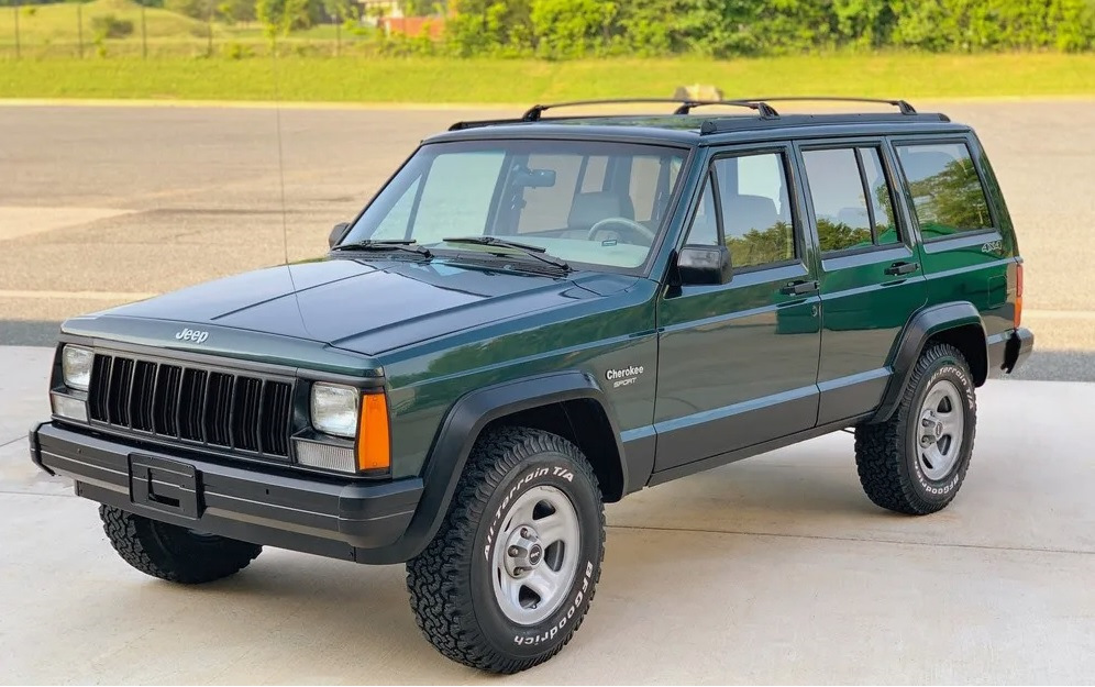

У Jeep Cherokee XJ два главных минуса это возраст, т.е. это опять эпопея с поиском живого экземпляра который будет стоить явно не менее миллиона и чтобы его привести в потребный вид, нужны большие денежные и трудозатраты и у него нет рамы.

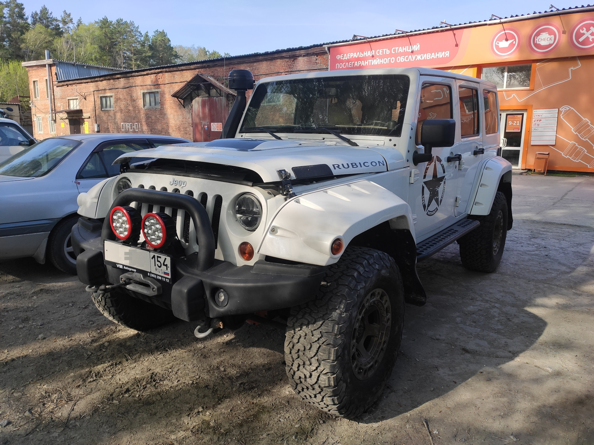

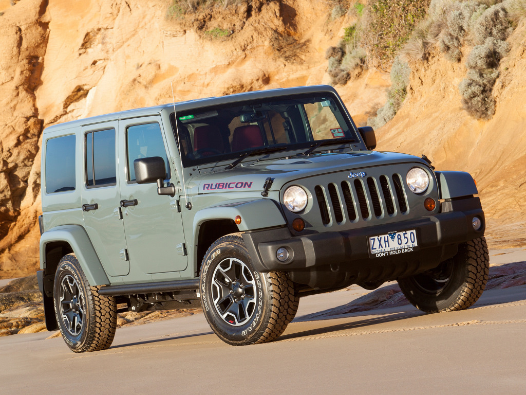

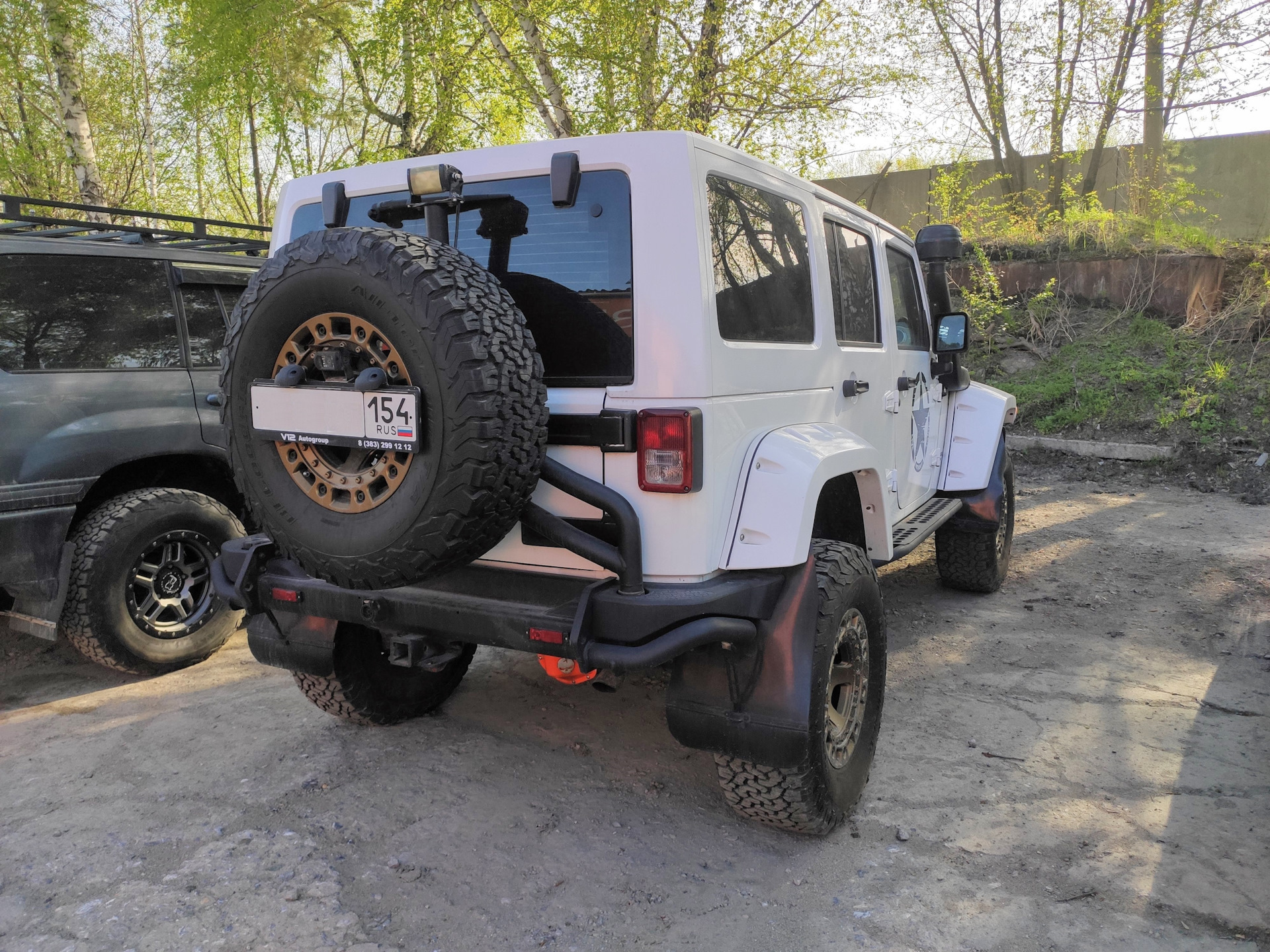

Jeep Wrangler JK очень дорогой, не очень понятно как у них сейчас с запчастями.
Как раз недавно в Новосибирске попался Rubicon, посмотрел вживую. неплохой, ничего лишнего.

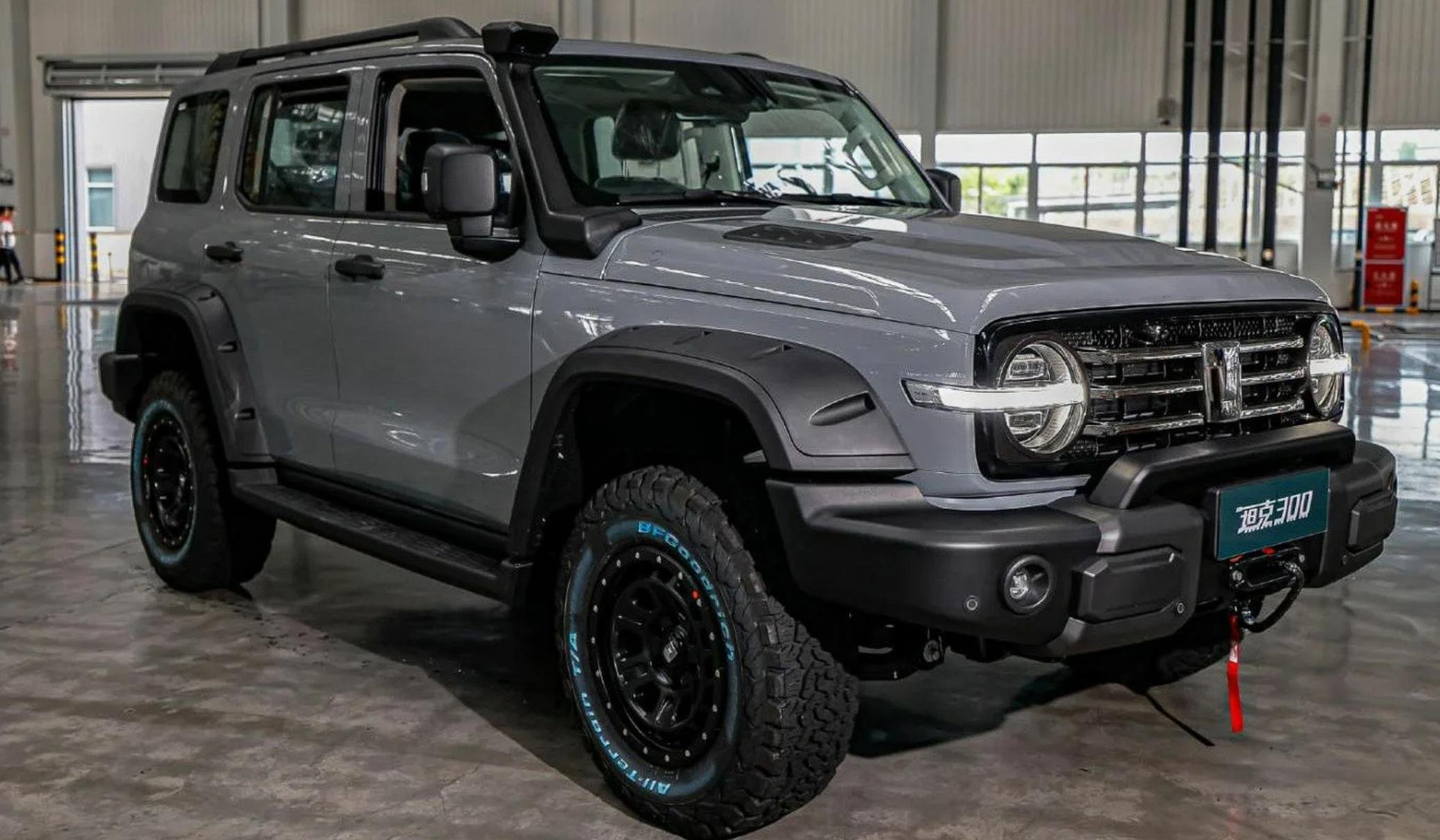

Tank более удобный и городской, люксовый, материалы очень приятные и качественные, больше электроники, всяких дополнительных плюшек (соответственно больше глюков будет, наверное, и надежность пониже), места чуть больше чем в Baic, очень не понравился шум на скорости (это прям самый большой минус), на дороге ведет себя лучше чем Baic BJ40, да и вообще большинство рамных внедорожников. Очень маленький багажник, это тоже серьезная проблема (минус). Чисто внешне, даже на мой изощренный, вкус он страшноват. Ну и много их очень стало на дорогах, не люблю я быть "как все". На мой взгляд машина очень универсальная, можно и по городу ездить и по трассе иногда проскочить и на бездорожье выехать, примерно 50/20/30. Плюсы это то что он есть на муфте, более практичная и разумная покупка, более-менее ликвидный. Правда если везти из Китая, то там таких комплектаций нет, на муфте они все без блокировок, об этом рассказывал тут Сравнение комплектаций автомобилей Tank 300 произведенных для России и для Китая (и это печаль, т.к. без блокировок эта машина не интересна совсем).

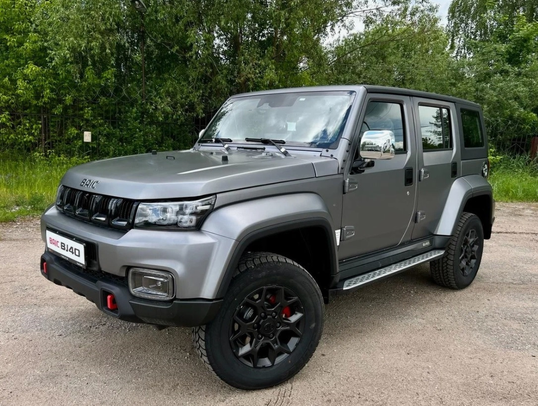

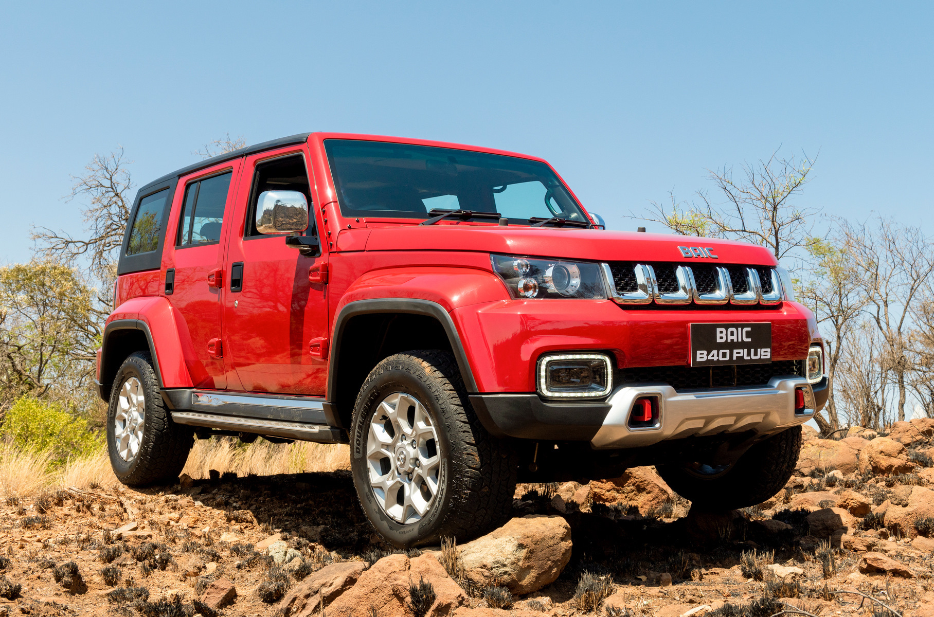

Baic BJ40 более спартанский и внедорожный, гораздо тише на скорости, но дорогу держит хуже, на грунтовке вообще ведет себя примерно как Опель и очень большая задержка реакции на педаль газа (это главный минус, но вроде есть какие-то устройства которые немного нивелируют эту проблему, насколько, не понятно, надо пробовать). Задние двери узкие, не очень удобные и выходишь на конец порога. Сиденья показались не очень удобными, но спереди и сзади места вполне достаточно. Внешне очень понравился, харизма у машины огонь. На дорогах таких машин почти не видно, для меня это плюс, но скорее всего неликвидный. Машина более внедорожная чем Tank, как минимум она легче и геометрическая проходимость должна быть лучше, очень хорошо сделан глушитель в задней части (не так как на Опеле торчит вниз и страдает постоянно), но зато в средней части банка торчит ниже рамы, при этом у Китайцев такого нет, но это, по большому счету, поправимо. Подходящий режим использования по прикидкам город/трасса/бездорожье 20/20/60. Еще один минус Baic BJ40 то что в комплектации Champion (с двумя блокировками) они идут только матового серого цвета, а мне больше красный глянцевый нравится или белый на крайний случай :)

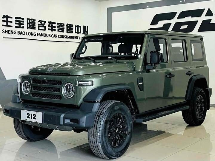

BAW 212 T01 изначально вообще не рассматривал как вариант, т.к. машина на тот момент была еще более редкая чем Baic BJ40, официально на территории РФ не продавался. Но китайцы с этим автомобилем твердо решили заходить в РФ. несмотря на господство Tank 300 и провал Baic BJ40 и начали активно развивать дилерскую сеть. Автомобиль выпускается с 1965 года под названием BJ212, говорят даже что разрабатывался с активным участием Ульяновского автозавода и стоял на вооружении китайской армии до 2008 года. Современная модель под названием BAW 212 T01 вышла в Китае в 2022 году, в России официально появилась в конце 2025 года.

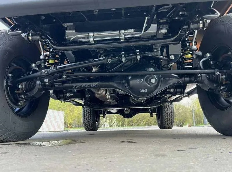

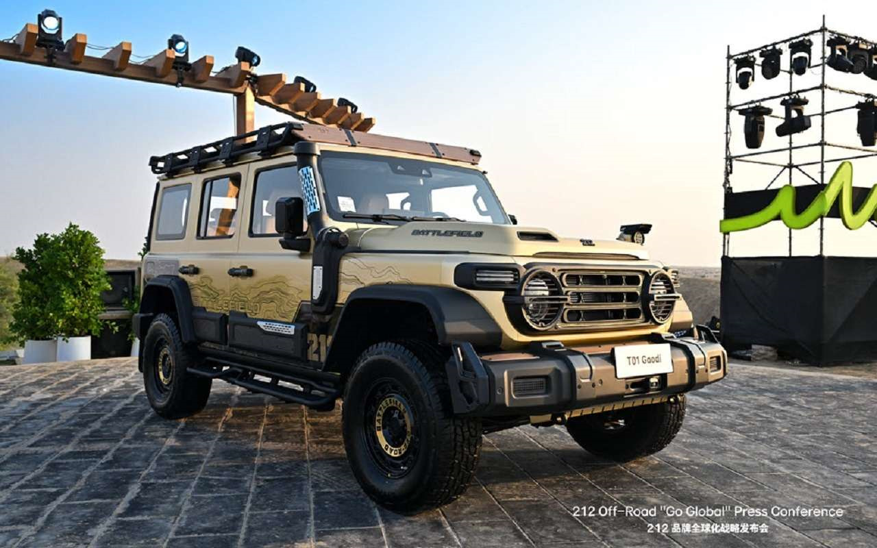

BAW 212 T01 представляет собой тяжелый рамный, двухмостовой (адепты переднего моста должны быть в восторге, это одна из немногих машин с двумя мостами) внедорожник. Моторы бензиновые и дизельные 2-х литровые. По дизелю вопросов нет, выпускается и эксплуатируется давно, из минусов только ремень ГРМ, по бензинке пока не понятно. АКПП 8 ступенчатая, на бензинке китайская копия ZF, на дизеле ZF, Раздаточная коробка Borg Warner парт-тайм. Есть комплектации с двумя блокировками.
Качество отделки салона достаточно высокое, точно не хуже чем в Tank 300, сиденья удобные, места много.
На ходу машина оказалась очень сбитой и плотной, это прям отдельно порадовало, хорошая шумоизоляция.
Посадка и высадка на задний ряд не очень удобная, дверь маленькая, под ногой оказывается только край подножки, но если вы не пенсионер немощный, то вроде сильно это не мешает.

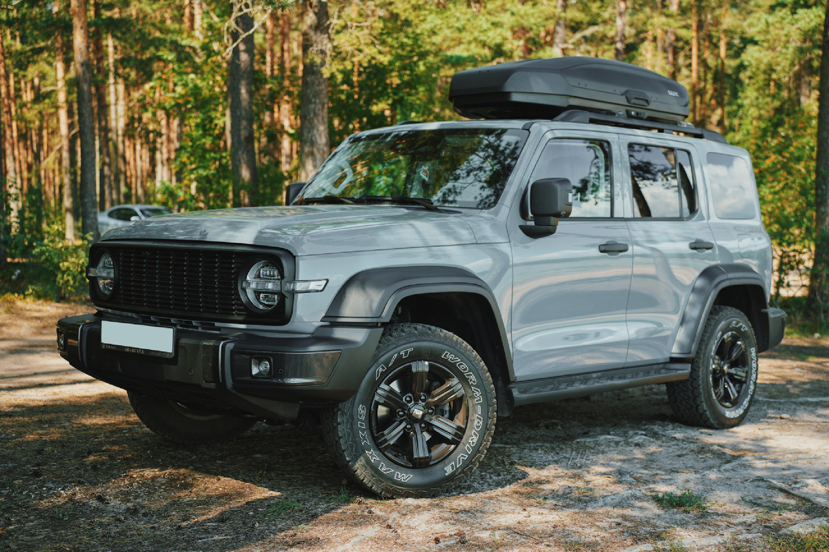

Еще из плюсов для себя отметил бы что машина очень редкая, очень харизматичная, очень много тюнинга и разные комплектации, мост впереди скорее плюс чем минус, но открытые пыльники странное решение, по низу все подобрано, ничего не торчит.
Из минусов — тяжелый, много электроники, большой расход (но говорят что отчасти исправляется прошивкой), изначально не очень хорошая настройка связки АКПП+мотор (говорят исправляется прошивкой), проблемы с карданом (крестовиной). Также не нравятся раздельные расширители, на бездородье будет сильно закидывать грязью.
Китайцы очень активно развивают модель, уже вышел пикап, в планах есть трехдверная версия. Периодически выходят новые комплектации/модернизации, например Gaodi это специальная версия для экспедиций, кстати, недавно первая машина была продана в РФ. Добавили очень много разных цветов, изначально палитра была гораздо скудная.
BAW 212 T01 наверное самый универсальный из этих трех автомобилей (Tank 300, Baic BJ40), он сочетает в себе все плюсы, его можно с успехом использовать и на асфальте и на серьезном бездорожье. При этом стоит он дешевле Tank 300. Нет такого шума на скорости как на Tank 300. А самое главное на него без доработок можно поставить колеса 35 дюймов, по сути это готовый неплохой проходимец уже в базе, чтобы на Tank 300 поставить колеса 35 дюймов, нужны серьезные доработки (финансовые затраты).

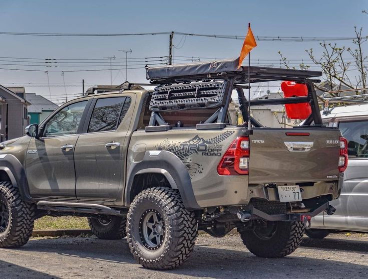

Гляньте Ford Ranger — для среднего внедорожья у него свесы вполне адекватные, но вот в дороге до бездорожья — длинная база и вместительный багажник будут прям большим подспорьем, особенно с заявленной желаемой крейсерской скоростью в 120-140. Выушеуказанные кубики на такой скорости жрут как не в себя.
Рейнжер хорош, но пикап не нужен.
BAW 212 T01 гляньте
Ценник на него не гуманный совсем.
4 млн за новый аналог Rubicon X на 35х колесах со всеми блокировками — это не гуманно?)
Внешний вид у него очень на любителя, Танк или Байк за эти деньги явно лучше.
У Танка спереди не мост, Баик в принципе выглядит как подделка. А на 212й можно обвес Night Cavalier взять
В таком виде вполне ничего выглядит, спасибо, посмотрю повнимательнее на него.

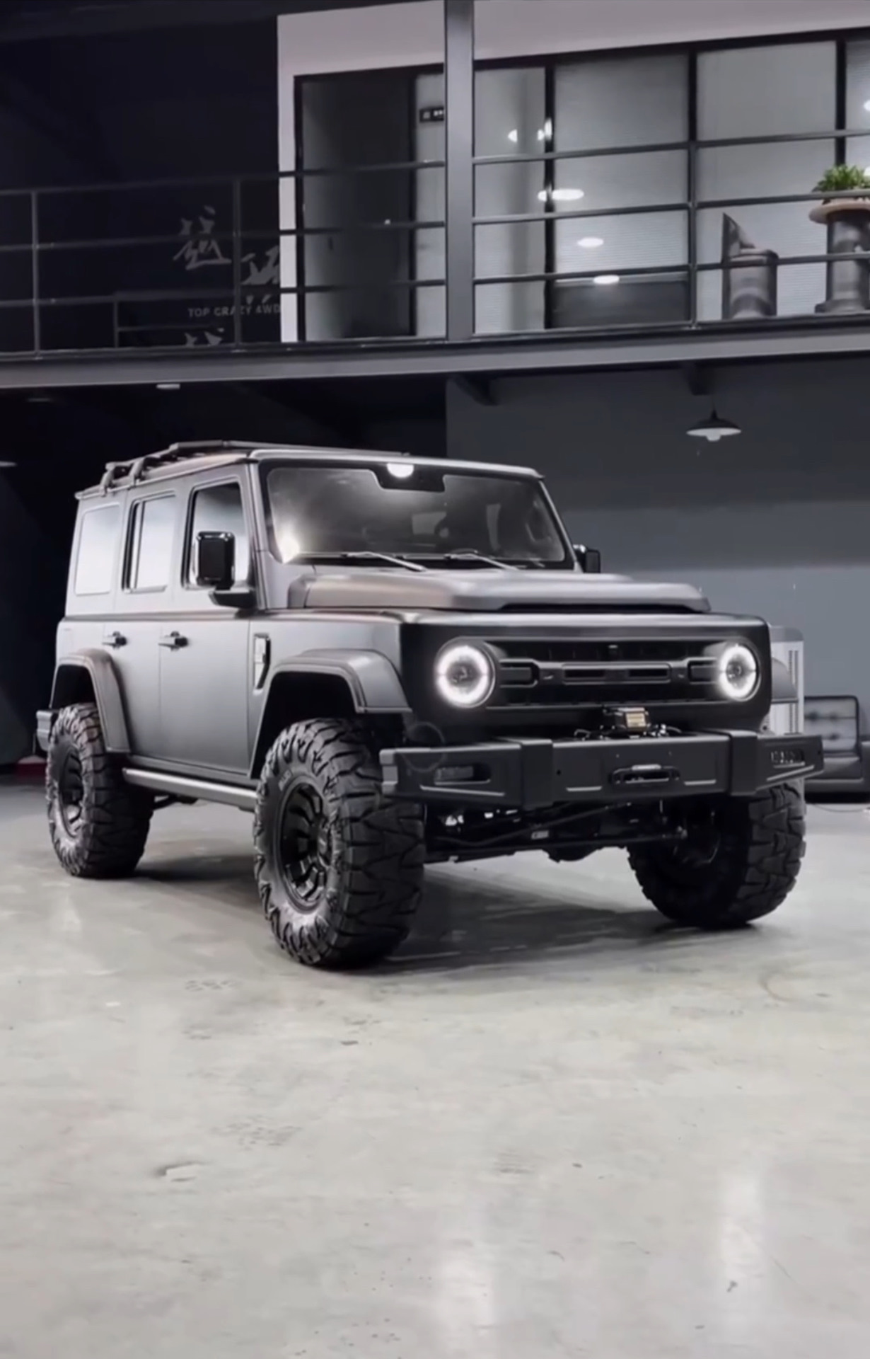

Собрать на 32-33 колеса и в бой))Будет выглядеть примерно так

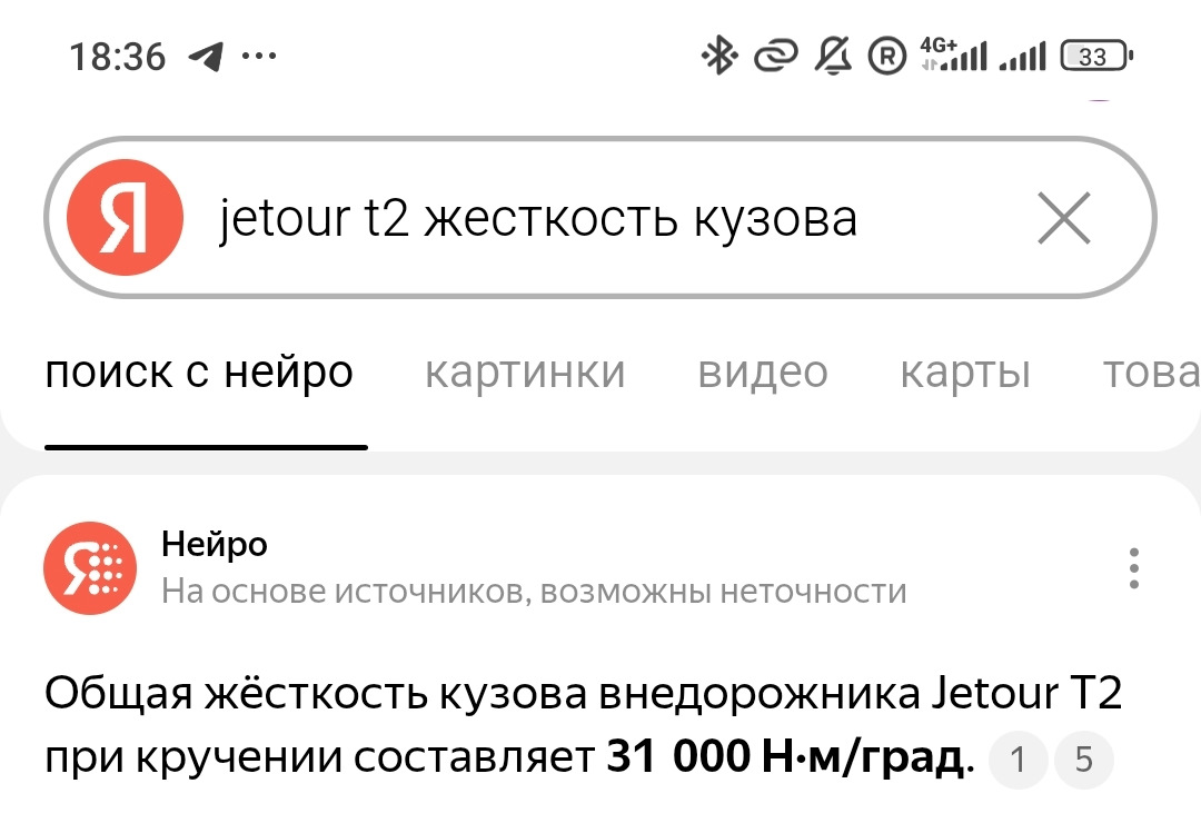

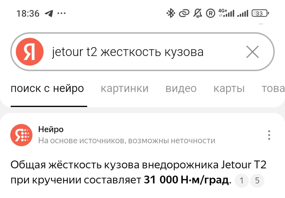

Я в нюансах Джетура сильно не ковырялся, но если Ленд Ровер говорит о том, что новый Дефендер как внедорожник не уступает рамникам за счёт того, что имеет жесткость на кручение 29 тысяч н*м/град и это реально намного больше чем у рамных Ленд Роверов или Тойот 10-20 летней давности, то у Джетур Т2 этот параметр ещё выше — 31 тысяча… Тоже пища для размышлений…
Там еще основная проблема на тот момент была это вариатор или робот стоял, только сейчас автоматы стали ставить.
Согласен — для бездорожья только классический автомат подходит
VadSob
Ну так если Jetour T2 показывает результат не хуже, то о чём думать, 29 или 31 тысяча? Мне главное чтобы ехало по лесу, а кто там что напишет, как, где — вообще без разницы. Плюс Jetour T2 продается официально, гарантия, ценник, расход тот-же, вот на это я внимание обращаю и Jetour тут больше радует

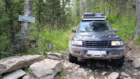

Нет ничего подходящего из ниссанов и тойот, более того ниссан есть, я уже несколькр лет его мечтаю перевести в разряд экспедиционника, но не подходит он никак.
Мне 100ка понравилась, было дело покатался. Но на ней прям херово в плотном лесу и на тяжелой геометрии — длинная, широкая, на 33х везде чиркает
Сотка была, с ее размерами она меня даже в городе не устраивает, в про лес я вообще молчу.

По поводу блокировок у Танка, они сомнительны. Отключаются, когда скорость колеса превышает 30 км/ч. Где то при старте помогут, где то бесполезны. Посмотрите h5, там в мосту механическая старой конструкции блокировка. Работает, пока момент не снизится на редукторе. У него свои минусы, но может Вам больше подойдёт для экспедиционника. Хотя, там part time.
h5 точно не для леса, а у Baic BJ40 не знаете что с блокировками?
Слышал что есть, но не интересовался. В моём понимании это не автомобиль, а дорогой квадроцикл с крышей. Конструктор "сделай сам" из Китая, произведённый ограниченной партией на Автоторе. GWM хотя бы якорь бросил в нашей стране строительством заводов и завтра точно не исчезнет. Ховеры их до сих пор колесят по дорогам и просёлкам страны. А эти баики-шмаики уйдут в небытие, как только изменится обстановка. Про вторичку вообще молчу.
Байки эти в Китае с 2016 года выпускают, у нас конечно не сильно распространенная машина, но в Китае их много. Про блокировки я имел в виду какого они там типа и как работают нет информации?
Нет, не интересовался. Погуглите. Думаю, что аналогично управляются электронно и так же отключаются на определённой скорости. Это нормально. Защита от дурака. Производитель себя ограждает от проблем с потребителем, который аккуратно пользоваться блокировками не умеет. А, большинство и не умеет.
В Китае много что выпускается. Только мы то в своей реальности живём. Нам нужны автомобили с которыми головной боли меньше будет при возникновении каких либо проблем.
KiruxacoM
А в чем сомнение? Вы часто ездите с блокировками с таким вращением колес или со скоростью быстрее 30км.ч? Ну вернее следует спросить, вам часто нужно, что бы блокировка была включена на скорости более 30 км.ч? Если да, то зачем?
Я, конечно, ни разу не гуру в этих вопросах, но мне кажется, в современных автомобилях, нафаршированных электронными помощниками, подобные алгоритмы управления блокировками неизбежны. Потому что, например, блокировки нельзя использовать при включенном ESP. Это может привести к критическому повреждению трансмиссии. А сертификационные требования к безопасности предполагают обязательное включение систем активной безопасности на определенной скорости. По этой же самой причине часто (если не всегда) штатные жесткие блокировки включаются только на пониженной передаче. Это сделано, что бы кто-нибудь с дуру не поломал себе член или не убился раньше времени.
Поэтому, олдскульные решения типа механических или пневматических принудительных блокировок — это или в довольно старых машинах, не обремененных всякими ABS, ESP и прочими помощниками, или в каких то кастомизирванных "котлетах".
Ездят, конечно же, все по разному. Кто по лесам, кто по горам, кто там, кто сям. Тут я точно не готов за кого-то говорить. Но сам я "на гражданке" ни разу я пока не столкнулся, что бы были проблемы при отключении блокировок или включении всякого модного на скорости. Буксовать на блокировках бессмысленно и с лишними трудозатратами. Носиться на задней? Ну это точно не про автомобили в описании.
На самом деле Танки вполне живучие, пара вон даже по северам ездит успешно.
SmokedOwl
Из частых примеров: длинная раскисшая колея, которую хорошо бы пройти на скорости с блокировками или выбраться из неё же. Затяжной песчанный подъём. В обоих случаях скорость вращения колёс высокая. При старте блокировки есть, потом нет.
Я тоже не гуру, это субъективный взгляд на ситуацию и не претендую на истину. На современных внедорожниках по грязи не катал. Из прошлого опыта только нива с принудительной блокировкой.
Тот сценарий использования блокировки, который вы описали, не совсем правильный с точки зрения смысла блокировки и отчасти опасный для трансмиссии.
