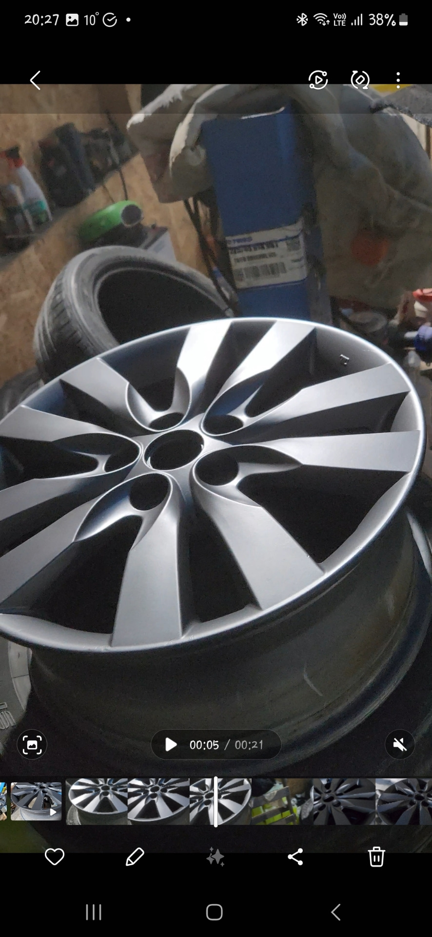

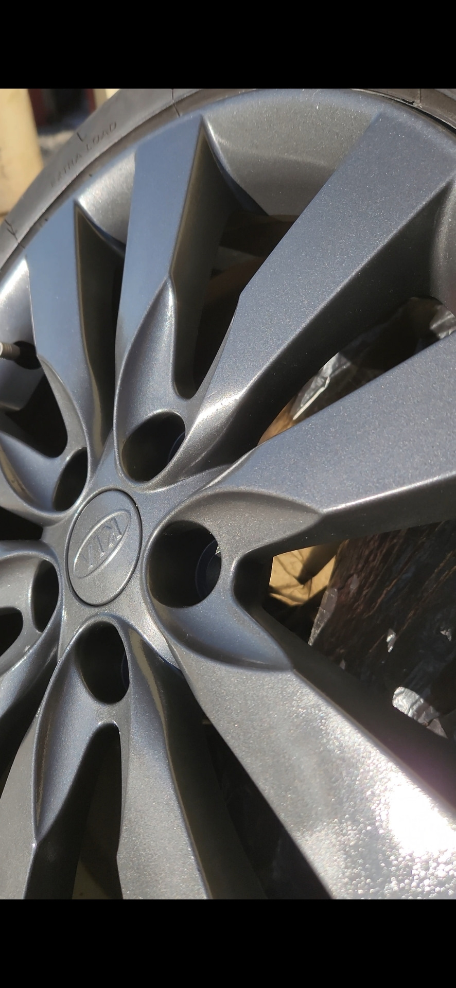

Решил освежить внешний вид летних дисков самостоятельно.
Краска
ozon.ru/t/hwSUlk0

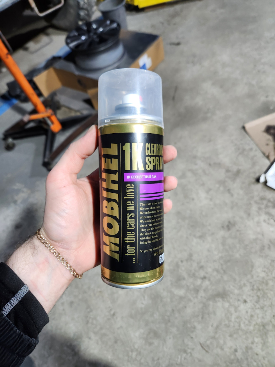

Лак
ozon.ru/t/unoSFQp
Грунтом не покрывал, просто зачистил наждачкой, замотавал лак, обезжирил и красил.
Краски 3 баллона хватило за глаза, по 3 слоя на диск, и по 1 слою внутреннюю поверхность. 1 баллона лака хватило тоже за глаза
Сама краска ложится вообще отлично и хорошо закрывает небольшие царапины
Запчасти на фото: 538506

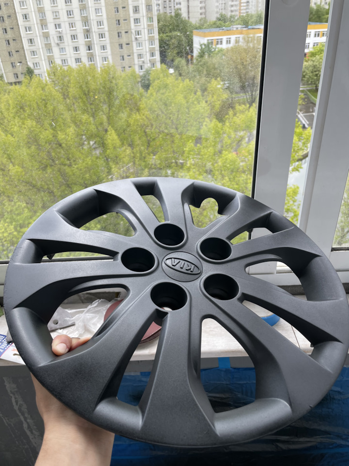

Чуть-чуть опередил меня с постом)) Сейчас тоже крашу, только у меня колпаки

Вы меня подтолкнули на мысль и свои колпаки покрасить к зиме 🤔

Не облупится за сезон?
90 % что нет. Краска бомбовая, ну и + лаком защитил
Лак отвердел, уже бортировал колеса . Механическое воздействие было, когда шину от диска отжимал на станке, краска и лак не поплыл
Кёрхером проверь, с балонов дрянь не краска.Отмывается за три мойки😂
Уже мыл, все отлично
И датчики цепляли на схождении, все ок
Теперь бензин капни, отмывается сразу.
Ну не знаю не знаю )
Не планирую конечно колеса бензином капать ) 😄
Ну может краска и хорошая.Но я вот зря потратил деньги и время.С балона краска на мойке вся отлетела и бензином остатки смываются только так.Краска Kudo, деньги и время на ветер!
Со временем будет видно, как краска себя покажет.Надеюсь на лучшее конечно.
Не попробуешь -не узнаешь
В вашей ситуации могу только посочувствовать
Да, жалко!А выглядело прямо Супер!Всё ровненько и гладенько, как новые!

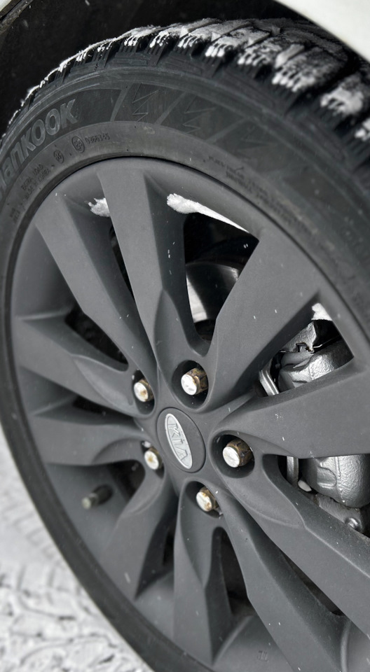

Я на отвали зимние покрасил без лака — две зимы уже бегают практически без дефектов.

Нашел фотку, это конец первой зимы. Напомню, красил на отвали и без лака, бордюрку убирал руками.

Ахах) сейчас посмотрел — я брал такую же краску и цвет. Можно взять тот же мобихель, явно получше будет.

Второй сезон, все Гуд, пескоструй, грунт, краска, лак, все с баллончика
