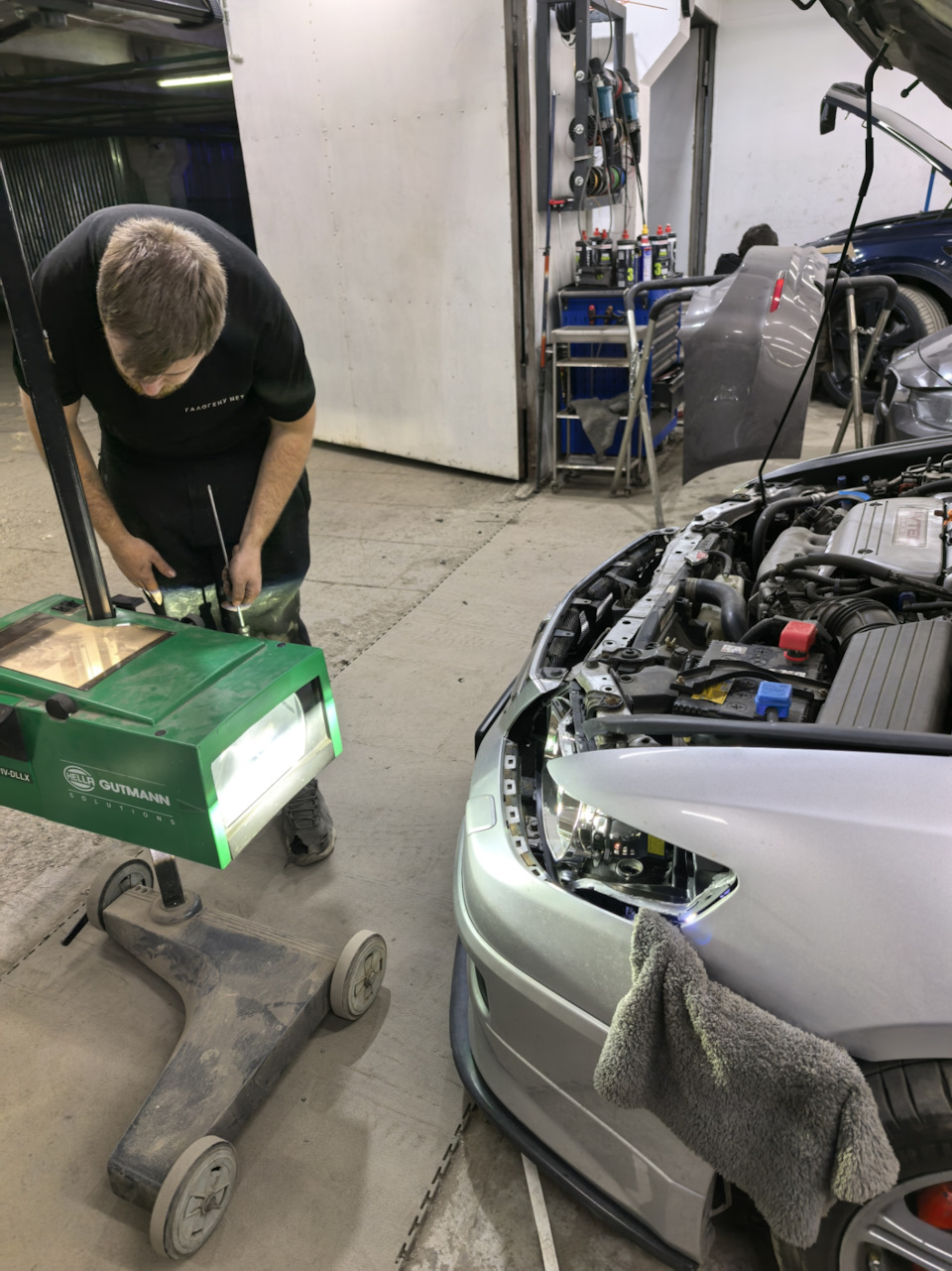

Делал по совету бывалых в ателье, которое этим занимается на постоянной основе — галогену.нет.
С учётом достаточно спонтанно го решение — удалось вечером оперативно записаться и попасть на установку на следующий же день.

Установка длилась весь день, по окончании работ фары отрегулировали и как и раньше было — наклеили плёнку(забронировали).
Предыдущая плёнка справилась со своей защитой на "ура" — после её снятия стёкла были как новые и практически не потребовали полировки. Так — для галочки прошлись.
