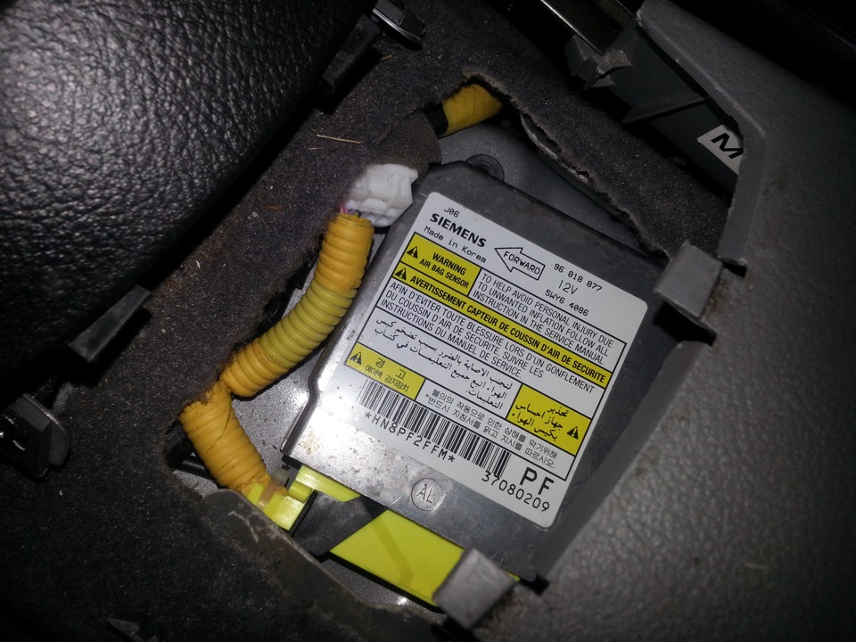

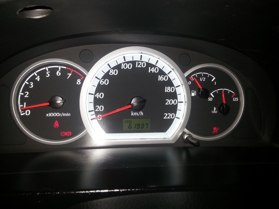

Всем привет! Радости нет предела — наконец то кончилась история со значком неисправности подушек безопасности на панели. А все началось осенью 2014, когда товарищ попросил подвезти с работы. В кармане у него был очень мощный неодимовый магнит и куртка почти сразу захотела притянутся к кузову машины, когда он к ней подошел. Поэтому, чтобы не повредить кузов, аккуратненько положили его в подстаканник. Тогда я еще не знал, что корейские инженеры умудрились блок управления подушками безопасности (далее блок SRS) разместить как раз под подстаканником. Доехал до дома, утром до работы и только после того, как кончился рабочий день и я повернул ключ зажигания меня ждала такая картина:
Пришлось ехать к электрикам. Первый до подушек так и не смог добраться. Второй прочитал и сказал что это ошибка "повышенного сопротивления цепи натяжителя ремня безопасности пассажира" (код не помню). Ошибка не сбросилась, т.к. она текущая. Нужно прочистить разъем который находится как раз возле натяжителя. Разобрал прочистил, побрызгал WD-40 и опять к электрику. Но ничего не изменилось. Он сказал надо смотреть цепь, т.к. сделали перемычку минуя разъем и ничего не поменялось. Также посоветовал поискать разъем од сиденьем. Ну вперед! Разобрал все — разъема под сиденьем не было (т.к. нет боковых подушек в сиденьях, но откуда я знал), прозвонили все нормально. Печалька : ((( На время забил и ездил так. Изучил мат часть — многим действительно помогала прочистка разъёма возле натяжителя или за бардачком. Но наткнулся на статью о том как у одного человека блок SRS вышел из строя как раз после того, как он положил неодимовый магнит в подстаканник (как оказалось таких людей не так уж и мало) — мой случай. Он подтвердился после покупки k-line адаптера и последующей диагностики. Она показала — неисправность блока SRS. Но как лечить? Замена блока дорого — 14000 р., а после подорожания все 17000 р. — сразу нет. Также можно прошить старый, но для этого надо разобрать блок, выпаять нужный чип и залить на него не битую прошивку (её при желании можно найти в интернете). Но в нашем колхозе это проблематично и не было точной информации будет ли блок работать, т.к. в нем выходит из строя допотопный акселерометр. На просторах интернета — форумах, группах и т.д. конкретной инфы не было. Были только споры. Стал мониторить и нашел объявление про разбор лачика. Существует два вида блок: первый я обозвал обычным, второй siemes. Заказал блок — пришел быстро. Бегом менять. Но не тут то было — блок который я заказал был обычным (я думал что у меня такой и стоит) и когда я стал менять оказалось что у меня siemes (сказать, что я расстроился — это все равно, что ничего не сказать). Самое печальное, что лоханулся сам : ( У блоков разные разъёмы, так что поставить один вместо другого не реально. Кстати кому нужен обычный блок обращайтесь, продам за сколько и купил. Делать не чего — надо шить — достал блок:

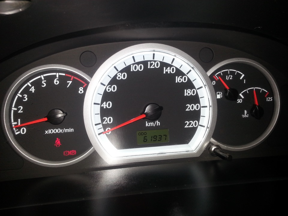

и стал разбирать, чтобы добраться да чипа. Но и тут все не так просто оказалось. Блок закручен головкой fortes (пятигранник с дырочкой). В магазине продается только набором — 620 рублей. Не вариант. Стал ездить по сервисам. И вот в третьем паренек меня спрашивает: "Тебе чего открутить-то надо?" Я показал и объяснил что хочу сделать и ситуацию в общем. На что он сказал, что могу не пытаться т.к. акселерометру конец и прошивкой тут не поможешь, но у него есть от ланоса блок один в один. Я попробовал, мало того, что подошел, так еще не битый. Договорились чисто символически. Старый с не битой прошивкой отдал ему на память и счастливый поехал домой. K-line выявил архивную ошибку и теперь как положено лампочка семь раз мигает и гаснет. Прощай беременный мужик!

акселерометр то как смог накрыться? он одноразовый что ли? (у меня такая же трабла один в один, копия)
Ага. Там тупо пружинка, если очень сильный удар (ну или магнит) то он в одно положение становится и все. У нас очень примитивное устройство чуть ли не из 80-х годов.
обидно, значит тоже надо блок искать. мы уж и программатор спаяли и дамп сняли почистили и назад залили — безрезультатно.

у меня 96 406 714 на две подушки (водитель и пассажир) //тоже магнит в подстаканнике :)
вот тут мужик разбирал этот датчик: s48.radikal.ru/i119/1403/c4/38b9680b8525.jpg
