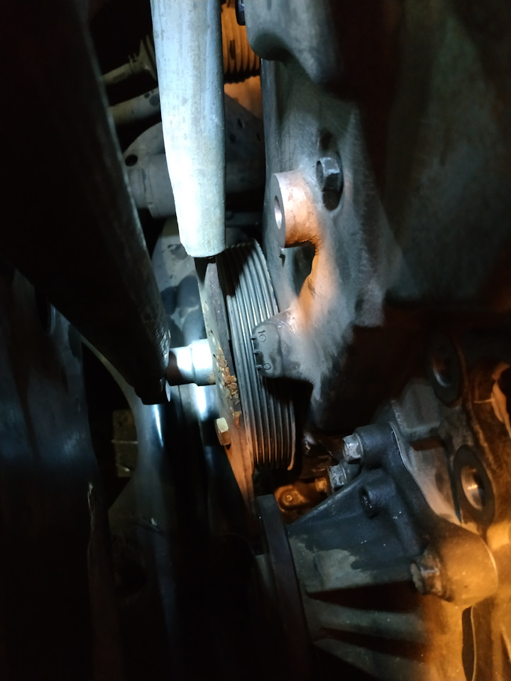

Теперь откручиваем шкив коленчатого вала, один сидит в салоне, включает четвертую передачу, и держит тормоз, другой в этот момент откручивает болт крепления шкива, важно после ослабления болта еще раз проверить метки, и снимаем шкив, как видно на фотографии сальник пробегает, его под замену
Далее подвешиваем двигатель на траверсы
И снимаем опору двигателя, и выворачиваем четыре болта крепления кронштейна правой опоры двигателя

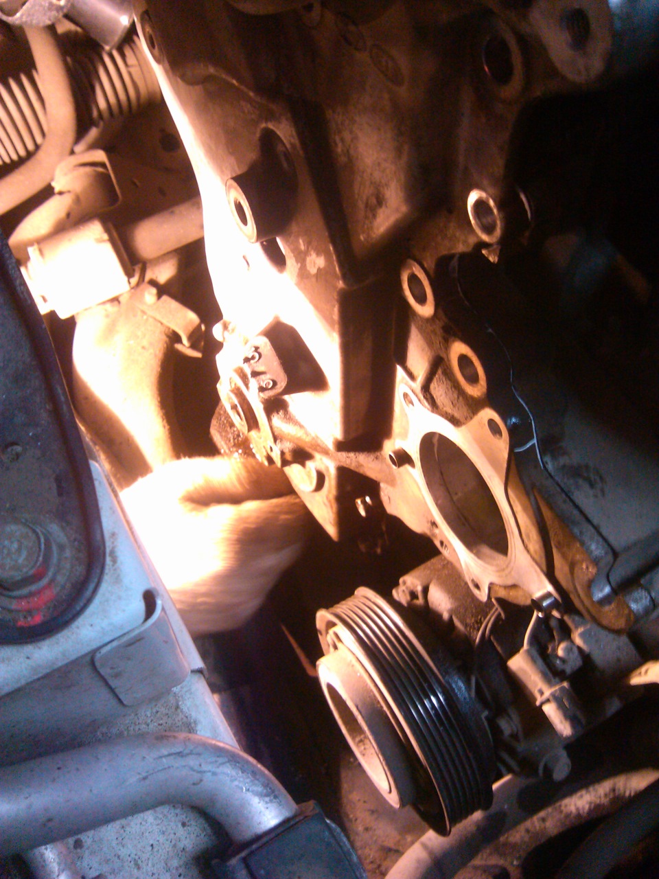

Теперь приступаем к откручиванию болтов передней крышки двигателя, так как все болты разные, я рисунком выкладывал расположение болтов крепления крышки, чтобы при сборке не запутаться.
Крышка сидит на герметике, поэтому нужно приложить немного усилий с помощью деревянного брусочка, чтобы крышка отошла, и вуаля видим старую цепь. Гидронатяжитель стопорим куском проволоки, и откручиваем его. При снятие старой цепи, впускной распредвал я поддерживал ключом, чтобы под усилием клапанов он не провернулся и не сбил метки

Одеваем цепь по выделенным звеньям и меткам на распредвалах, и метка на коленвалу, после этого ставим правый башмак, следом левый башмак, и ставим на место новый гидронатяжитель (на нем есть чека) после того как прикрутили новый гидронатяжитель, еще раз проверяем все метки, и выдергиваем чеку из гидронатяжителя. По всей цепи шприцом налил моторного масла, чтобы первый запуск для цепи был легче. Далее прикрутил шкиф коленвала, и прокрутил цепь на два круга, для проверки точности меток
Меняем два вот таких уплотнительных кольца, когда читал форумы и смотрел видео по замене цепи грм, некоторые говорили, что вот такие уплотнительные кольца не могли найти, но я их нашел.
Ставим на место
На передней крышке двигателя избавляемся от старого герметика и наносим новый. Ставим новый сальник коленвала и устанавливаем на место переднюю крышку двигателя
