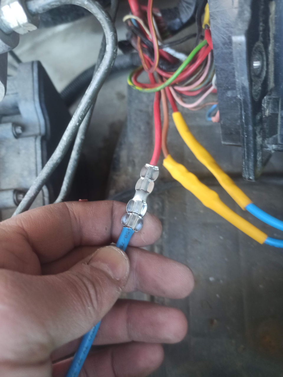

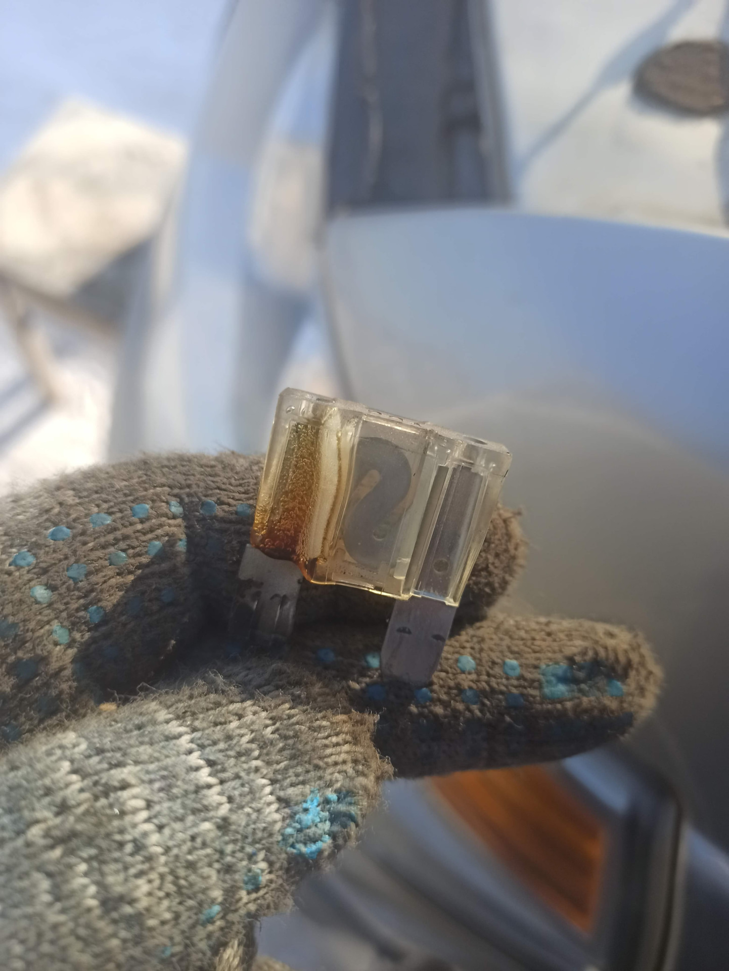

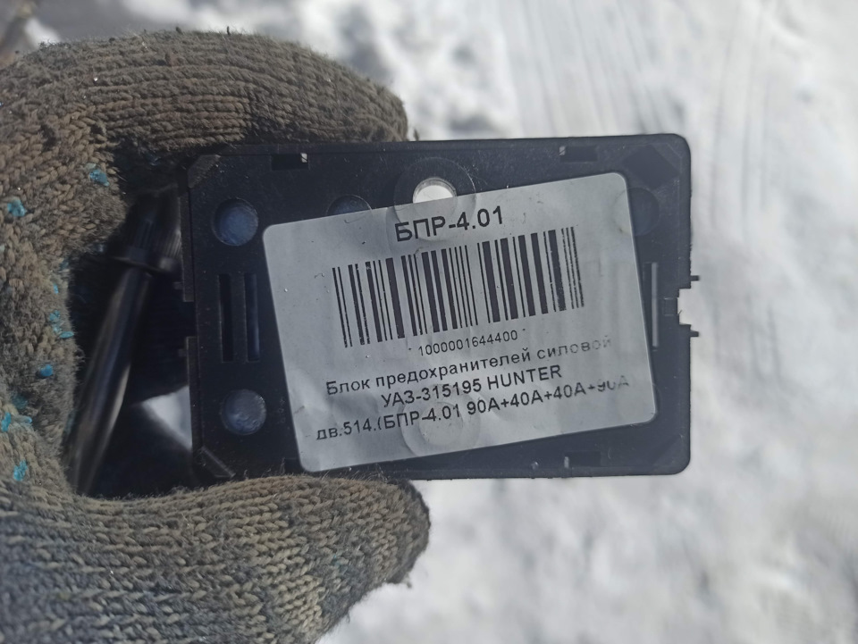

Ничего нового вот и меня постигла беда с подгоревшим предохранителем на 80А. Этой зимой часто из-за снега включал подогрев лобового стекла. Решение проблемы самое простое и эффективное это поменять силовые предохранители на выносные. Для этого купил блок предохранителей от УАЗ хантер, провод, клеммы и дополнительный предохранитель на 60А. Монтаж простой при наличии некоторой прямолинейности рук. Снимаем аккумулятор и разбираем блок предохранителей. Откусываем провода идущие от силовых предохранителей. Удлиняем через переходные обжимные гильзы. Изолируем и через клеммы прикручиваем к внешнему блоку предохранителей. Сам блок размещаем куда удобнее, я установил на крыло.

Работа не "годится" — нет синей изоляции! Надо все переделывать 😂
Чорт побэри. Видать от старости забыл ее применить
Рановато себя в старости заподозрил! Просто технологический процесс не соблюл! На будущее надо учесть, и обязательно приложить фото, а то ведь не поверят коллеги😁
ай молодец! красные провода в синие превратил)))
немного волшебства
