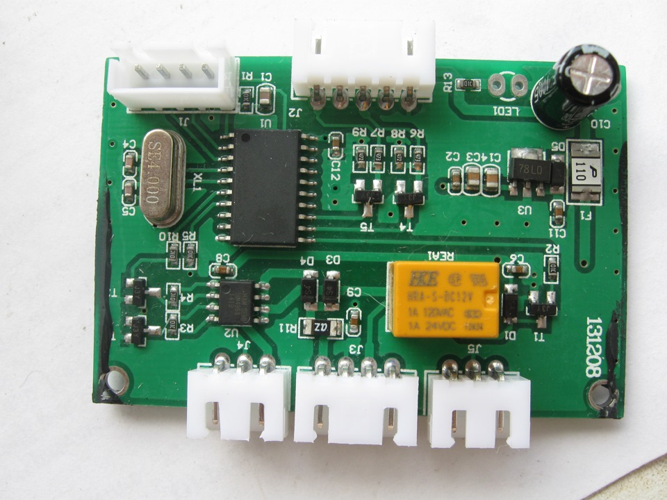

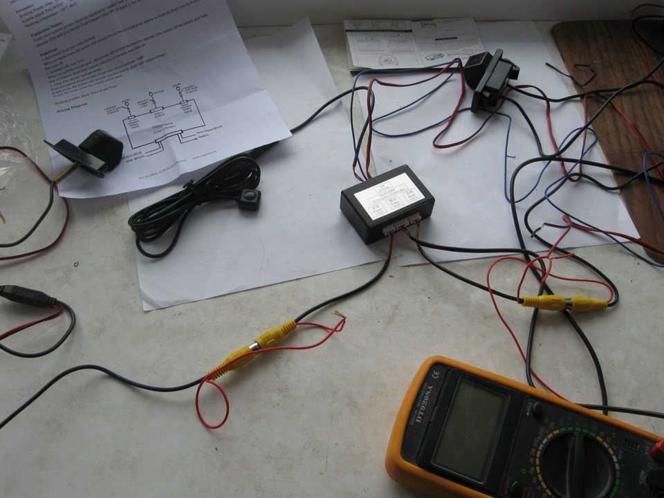

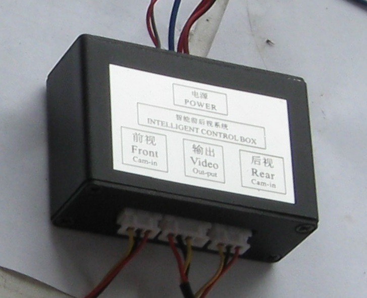

Но при проверке работоспособности выясняю, что по инструкции эта коробка никак не работает, фронтальная камера нив какую не запускается, нет управляющего напряжения +12V.
Решил разобрать эту шайтан арбу

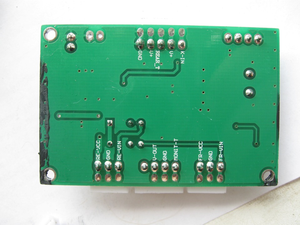

И что я вижу, или стикер-схему наклеили на обратную сторону или печатную плату перевернули при сборке на 180 градусов, уж не знаю что по ихнему техпроцессу первее делается . Перевернув плату и собрав корпус, устройство заработало как надо.

Привет не подскажешь блок коммутации А он никак не программируется… Поставил себе чё то не правильно сделал походу камеры переключаются кнопкой перед зад только при заднем ходе, при переводе селектора в d работает Макс 2 сек иногда 1…что то с питанием не включается принудительно с кнопки только в режиме r могу кнопкой реверс включать перед зад…может быть что из за такой же херни как у тебя неправильно стоит плата? Просто ставил не сам ребята кто ставил много лет занимаются камерами и магнитолами пожимают плечами говорят все подключено огонь…что делать не знаю сам не особо разбираюсь
Нет, он не программируется. Я так и не дозрел до установки у себя, так и валяется в коробке, уже всю логику её работы подзабыл. Только протестировал работоспособность на столе.

Так в чем проблема была? Не туда питание подавалось?
Когда замерял мультиметром, управляющее напряжение на фронтальной (как потом оказалось -задней) камере, меня смутило наличие напряжения +5V, а на задней (передней) было нормально +12V, которые меняли свое состояние на 0, при вкл\выкл кнопкой. Подключал для проверки, перед. кам. в выход задней (как я тогда думал, опять же), камера показывала на телике. Вообщем, был еще нюанс подключения самой задней камеры и задействование провода триггера заднего хода на коммутаторе, тогда возможно и не тупил бы так долго. Написал довольно таки сумбурно, надеюсь маленько разъяснил.
То есть во фронтальную надо втыкать заднюю а в заднюю переднюю камеру? Я такую же хрень купил но ума так и дал, передняя камера не включается хоть тресни, отписал китайцу он в ответ не так подключаешь .Ну я плюнул на эту хрень так в в гараже и валяется, а оказывается косяк у китаёзы всё таки есть. Попробую опять вкорячить. Спасибо за подсказку!
Видимо они во всей партии, при сборке напутали.
