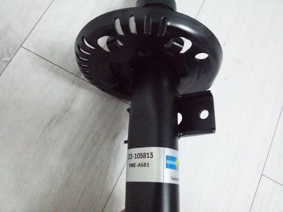

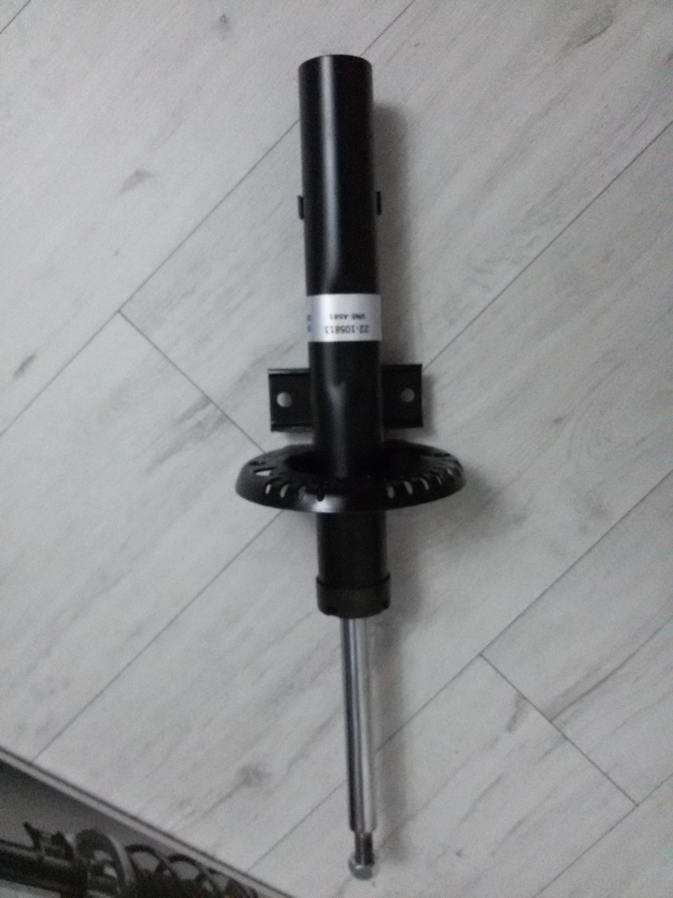

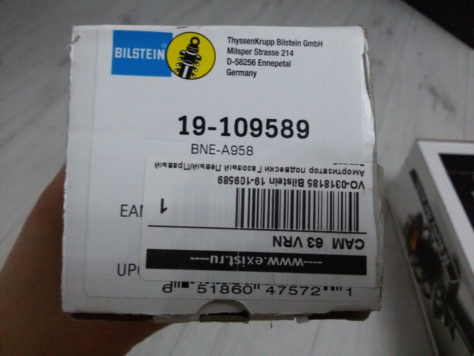

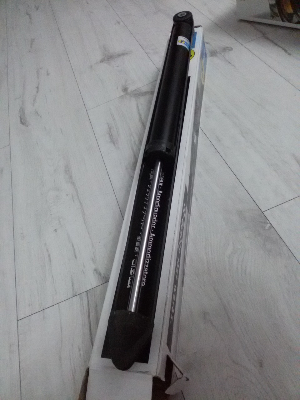

Уважаемые драйвовчане! Прошу откликнуться знающих людей, неужели я наткнулся на подделку?

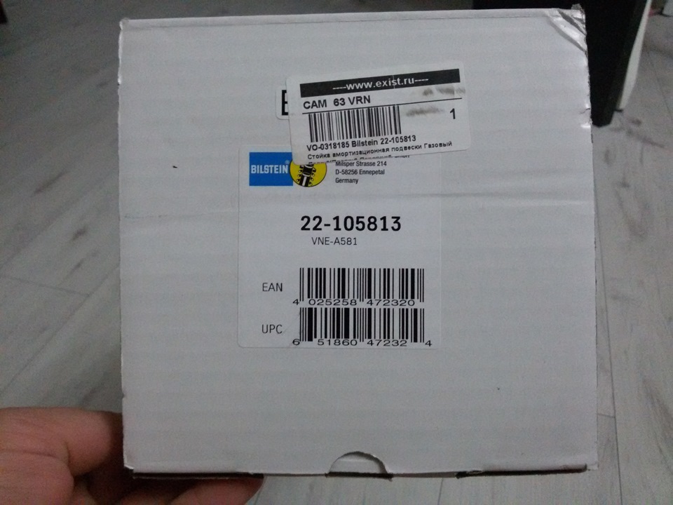

В мае производил замену амортизаторов по кругу, Bilstein B4. Спустя 2 недели послышался звук, как будто переднего правого амортизатора нет. При наезде на лежачий полицейский, попадания в яму, складывается такое ощущение, что амортизатора просто нет. Не могут же быть они такими жесткими?
Недолго думая я поехал на диагностику в VIRBAC, "потрясти" амортизаторы.
Итог: эффективность передних 66 %, задних 44%. Когда я сказал, что поменял амортизаторы и поставил Bilstein B4 3000 км назад, у менеджеров были очень круглые глаза. Сказали эффективность должна быть минимум 80 %. Замеры производили при мне, я лично заезжал на катки. Кто, что сможет прокомментировать? Амортизаторы заказывал в EXISTе. Не уж то, придется опять менять?
У меня еще вопрос, что ставил масляные, газомасляные амортизаторы на подвеску с пакетом "плохих дорог", если у кого-нибудь каталожные номера деталей? Газовые очень жесткие, учитывая что у Фабии еще короткая база…
