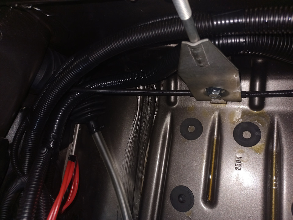

В продолжение истории шумку со стороны водителя высушила
Загерметила возле площадки

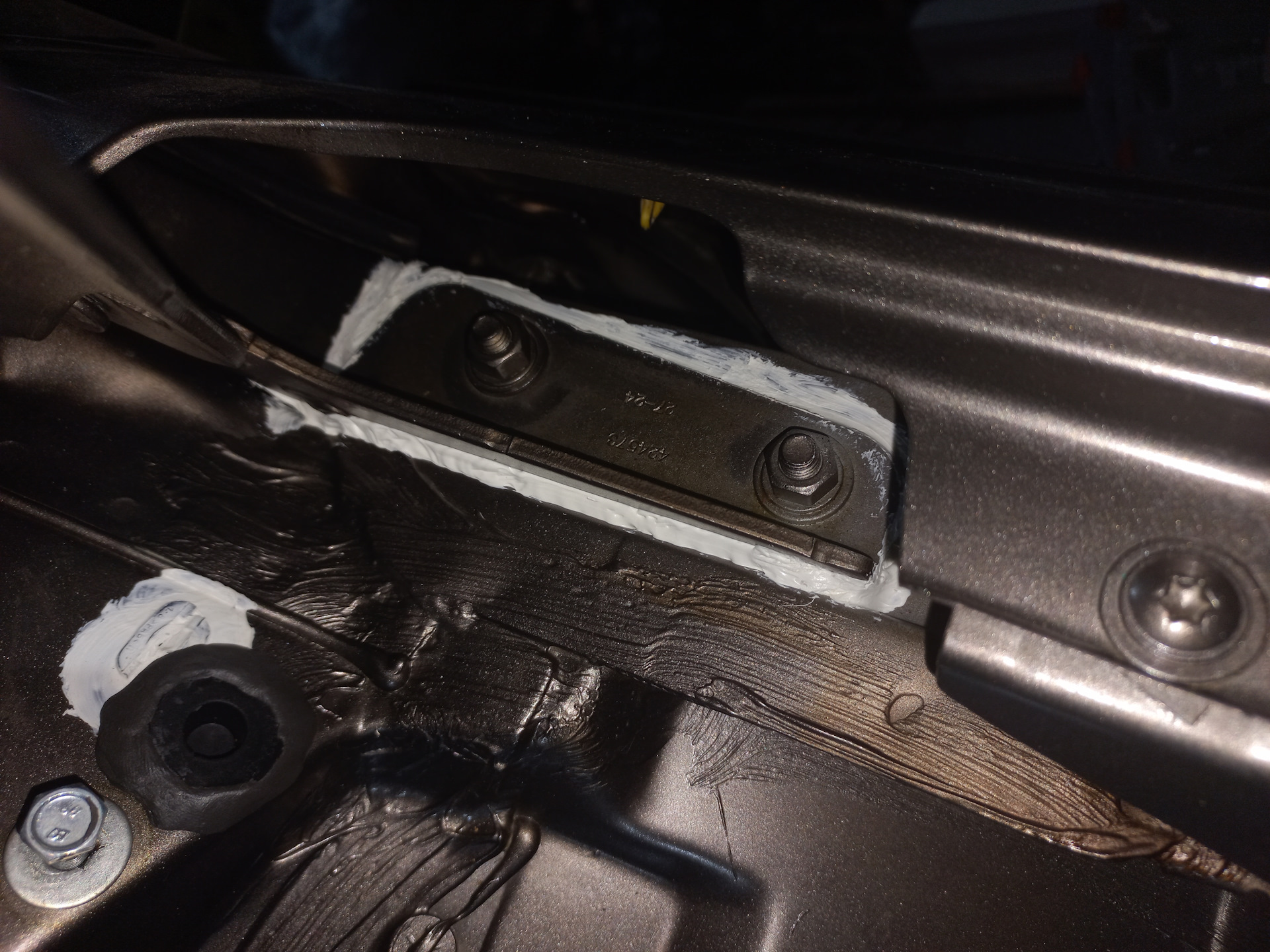

Сняла жабо крепится на саморезы и центрующий болт, который по середине, снимаем дворники и трубку на омывайку и снимаем жабо.
Под жабо всё помыла, обезжирила.
Сняла акум, под акумом коврик, его подняла, а там уже привет рыжик 🧐
Под жабо промазала всё кистевым гирметиком, поставила заглушки технологических отверстий.
Далее ставим пыльник от ларгуса и шланг.
Шланг предварительно погрела, так как был дубовый. Герметик хороший 👍
Соединение с пыльником тоже на герметике, конец от пыльника в шланг, брала диаметр побольше.
Площадку под акум обработала мовилем с цинком.
Жду пока под сохнет, что-бы залить под жабо пуш сало.
Полезла под ковролин заднего пассажира… На что я надеялась?
Сушим ребят. Сняла задние седенья и нужно от крутить болт от ремня безопасности, там ключ 17'.
На сиденье 10'
Продолжение следует…

Но есть ещё пару мест, это кузовной карман в месте входа рулевого вала в салон, и под торпедо ближе к нижним углам лобового стекла отверстия в коробах кузова для крепления пистон держащих жгуты проводки. через них по проводам и на пол.
Я у себя пол года боролся и вот уже год, как сухо! Глаза не верю прям ))))
Эти места герметил дилер)

Странно, откуда столько налило на полы. В гранте столкнулся с мокрым полом с водительской стороны. В итоге замазал силиконом место входа тросика в районе ГТЦ и более проблема не повторялась Может за зиму с ковриков все таки?
У нас нет зимы)) я с Новороссийска)
Нет текло скорей всего под рулевой где пластина, вход тросика загерметили, ещё в гофре была вода.
Трубочка, как мина замедленная)) Мусор забьёт на раз-два) проверено
Ну знакомый пол года ездил, потом открутил проверил, всё норм, посмотрим как себя поведет.
Будет забивать, нафиг гофру пущу. 😀
Сюда тоже герметик, пластиковая заглушка негерметичная. Потом саморез нарежет себе резьбу и будет плотно.
Тросик открытия капота по низу пустить. Чтоб он шел снизу вверх и вода по нему не могла попасть внутрь салона.
А петли капота? Под петлями технологическое отверстие. Лично видел на шниве.
Там мовиль ещё до этого мазала, не стала там герметить.
Стоит?
Тогда можно и не герметить.
