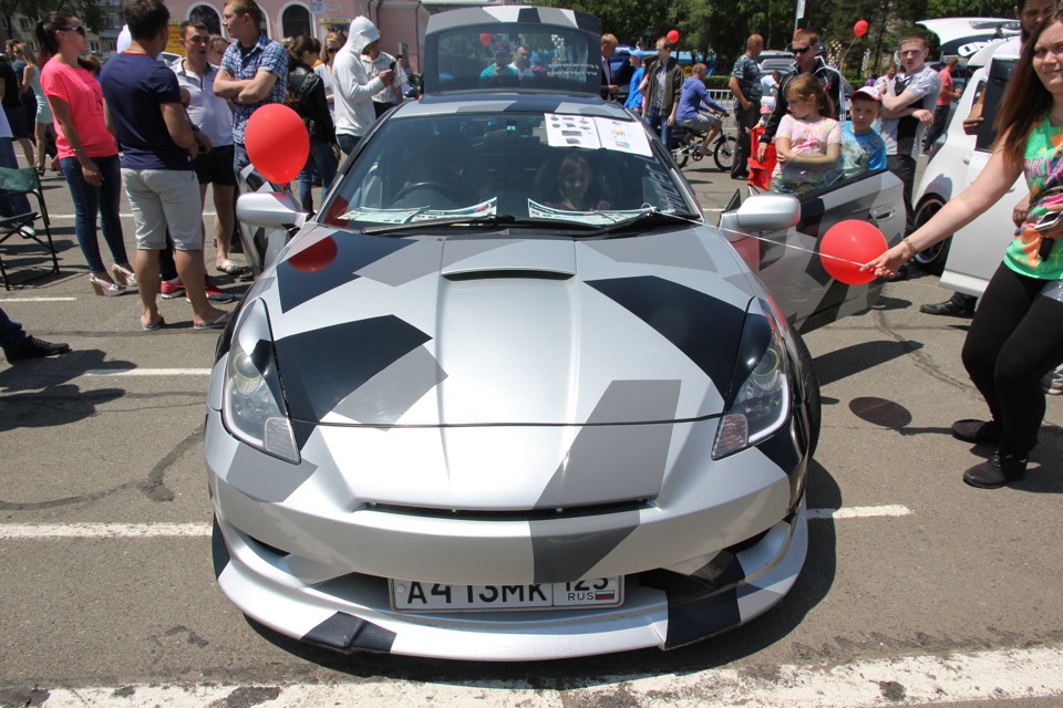

Поехал я на соревнования по автозвуку Emma в Уссурийск) Впринцепи к ним подготавливал обклеивал машину.
Уссурийск встретил жаркой солнечной погодой) настолько жаркой что поплавился асфальт и толпы людей разнесли смолу по всей площадке захезав свою обувь, но это уже другая история)
Несколько фоток
Подошли ко мне судьи спрашивают что за наклейка Drive2 кто такие, реклама сайта запрещена! закрывай либо плати 5000 за рекламу))

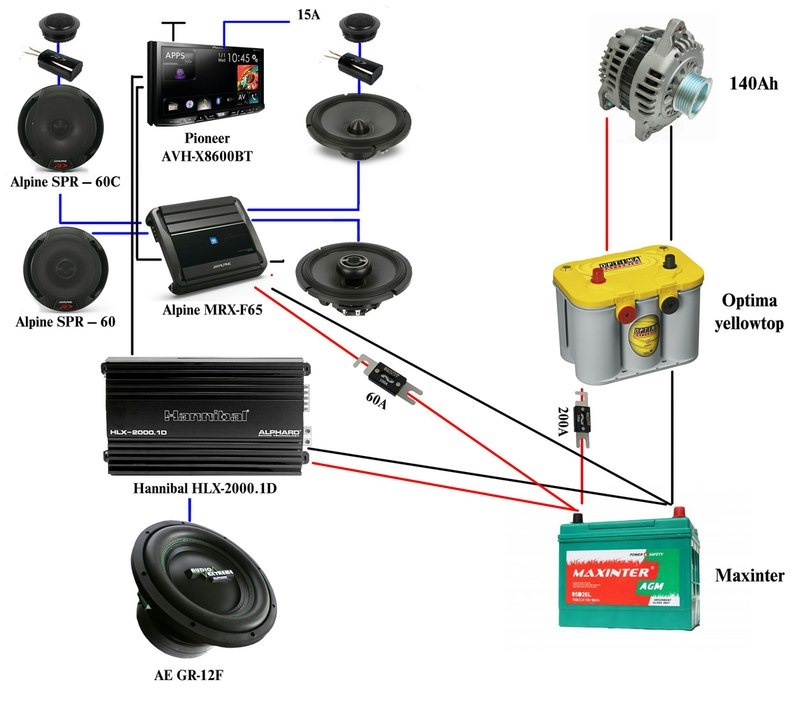

Обновил схему компонентов акустики.

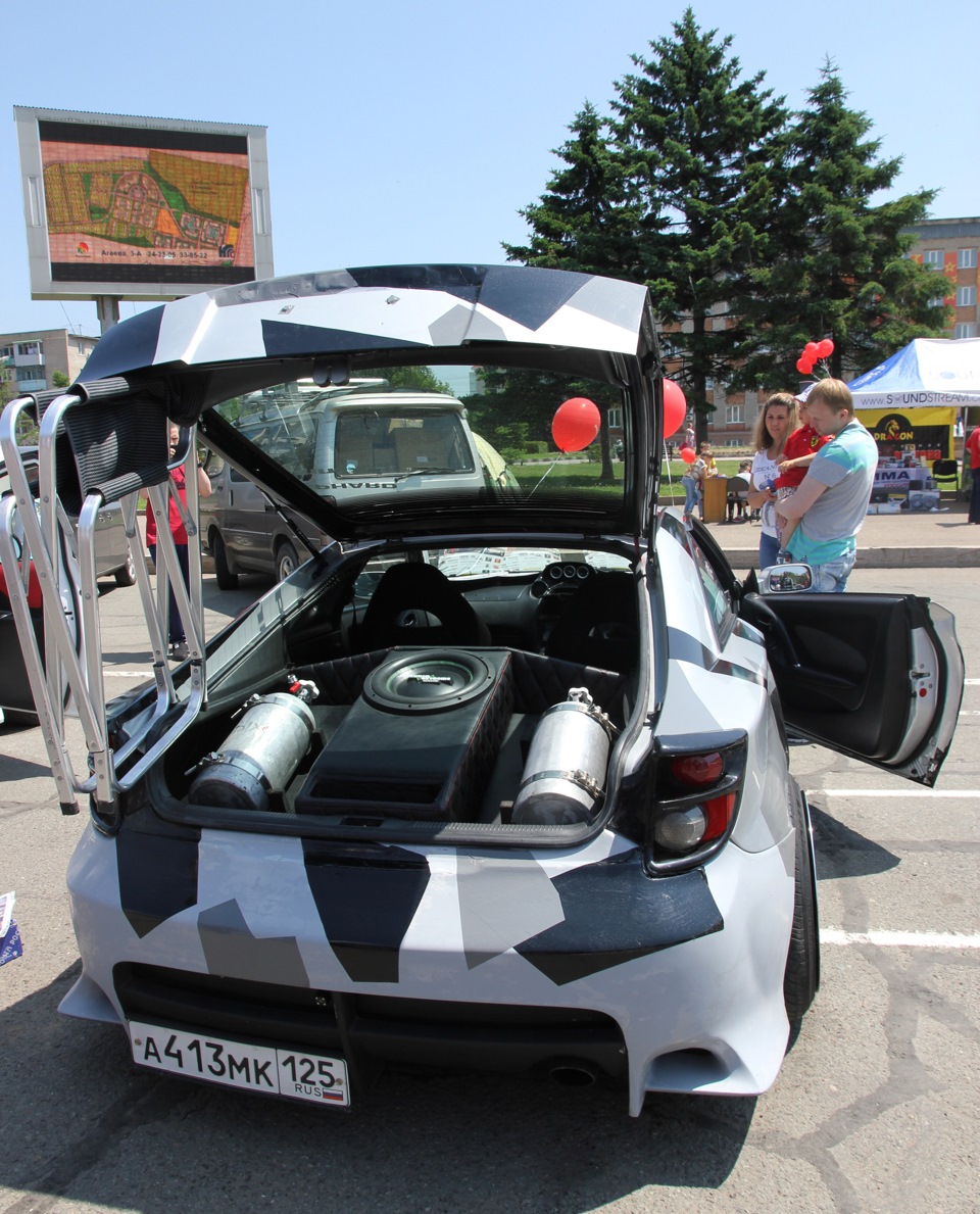

Беды начинаются. прослужив полтора года верой и правдой амортизаторы багажника скончались, типичная болезнь селик)
Пытался изолентой замотать, всякую фигню подставлял, ниукого не оказалось никакой палки, пришлось стул воткнуть)
Беды продолжаются. Заявку я подавал в ESPL Любитель багажник 2 буфера, потому что саб в багажнике и размером за эту категорию не выходит т.к динамик всего один.
Подходит судья и спрашивает где задний ряд, говорю убрал для эстетики.
на что мне говорят "по регламенту соревнований участник в категории ESPL Любитель багажник 2 буфера должен поднять спинки задних сидений в 90 градусов " Сидений нет, значит мы тебя отправляем в ESPL Мастер стойка В.
Что это значит?) значит ни о каких призах можно и не думать, в классе (Мастер стойка B) монстры у которых занят багажник и задний ряд количеством сабов до 16.
Мою доску в заднем ряду приняли за инсталяцию, и значит у меня короб с весь багажник и задний ряд)

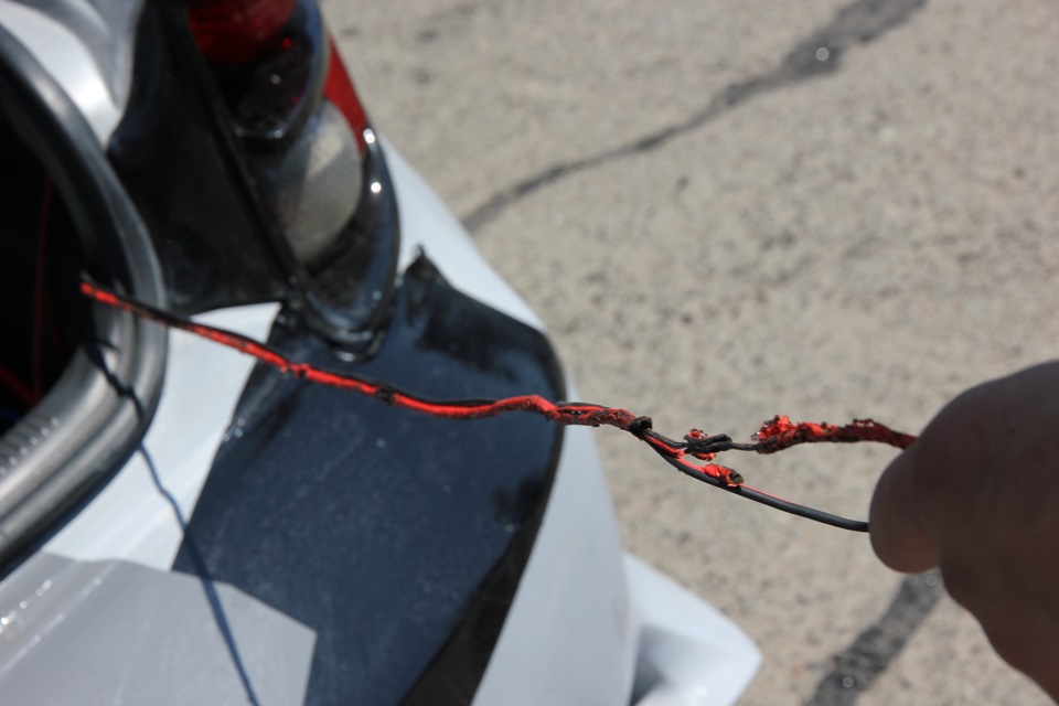

Все слил. ну бывает. поехал на Db drag, толпа людей стоит, начал замеряться. и повалил из багажника дым!
Я подумал что все это конец, почему я, почему вся это фигня со мной) дым валит из под правого баллона там где аккум. в панике все бегают открывают быстро капот скидывают клемму, багажник у меня открывается изнутри. потом нужно откручивать баллон, вытаскивать его, полку… Но нифига вся полка целиком с баллоном резко вылетела при такой обстановке.
И все кто был рядом смотрят что там горит с недоумевающим лицом. горит маленький тоненький проводок.
гребанная подсветка) которую я временно запитал на прямую в аккум, плюс её не выдержал напряжения и сгорел.
Ништяквнатуречетко, я так был рад что усь с динамиком не сгорели) адреналина хапнул)

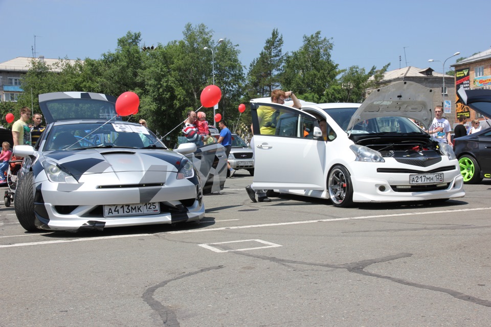

а там рядом это vitz или fit белый? смотрю у него там наклейки pioneer — он заплатил за рекламу? )))
Спасибо))
рядом рактис, музыкальные бренды которые есть на сайте допускаются. только если ты свой магазин пиаришь, мало известные бренды которые им не проплатили, все что угодно. то плати)

А у тебя предохранителя нет на сабовый усилок? так же нельзя на эмму вроде?
раньше можно было если провод не длиннее 30 см. теперь нельзя) буду ставить
