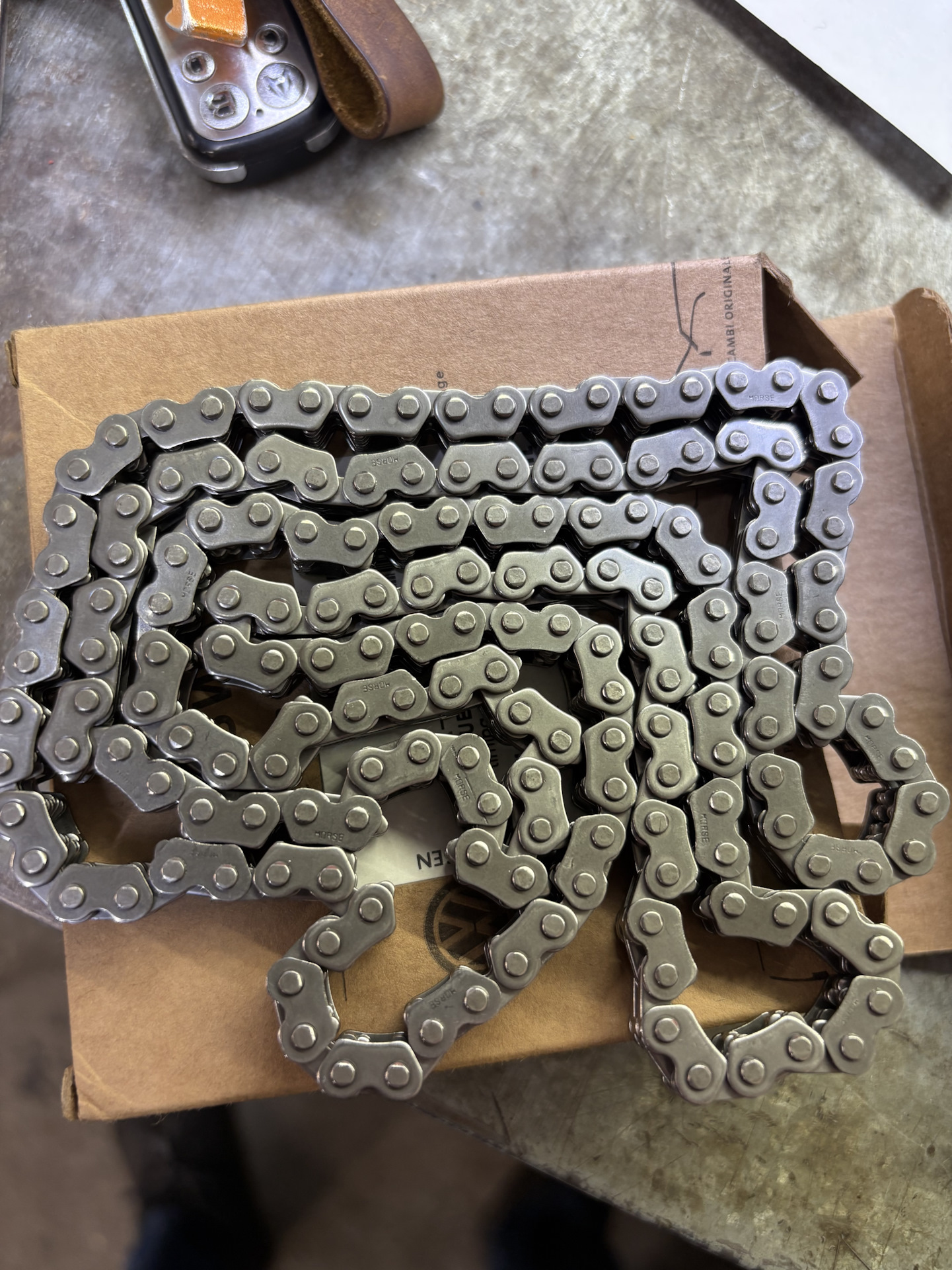

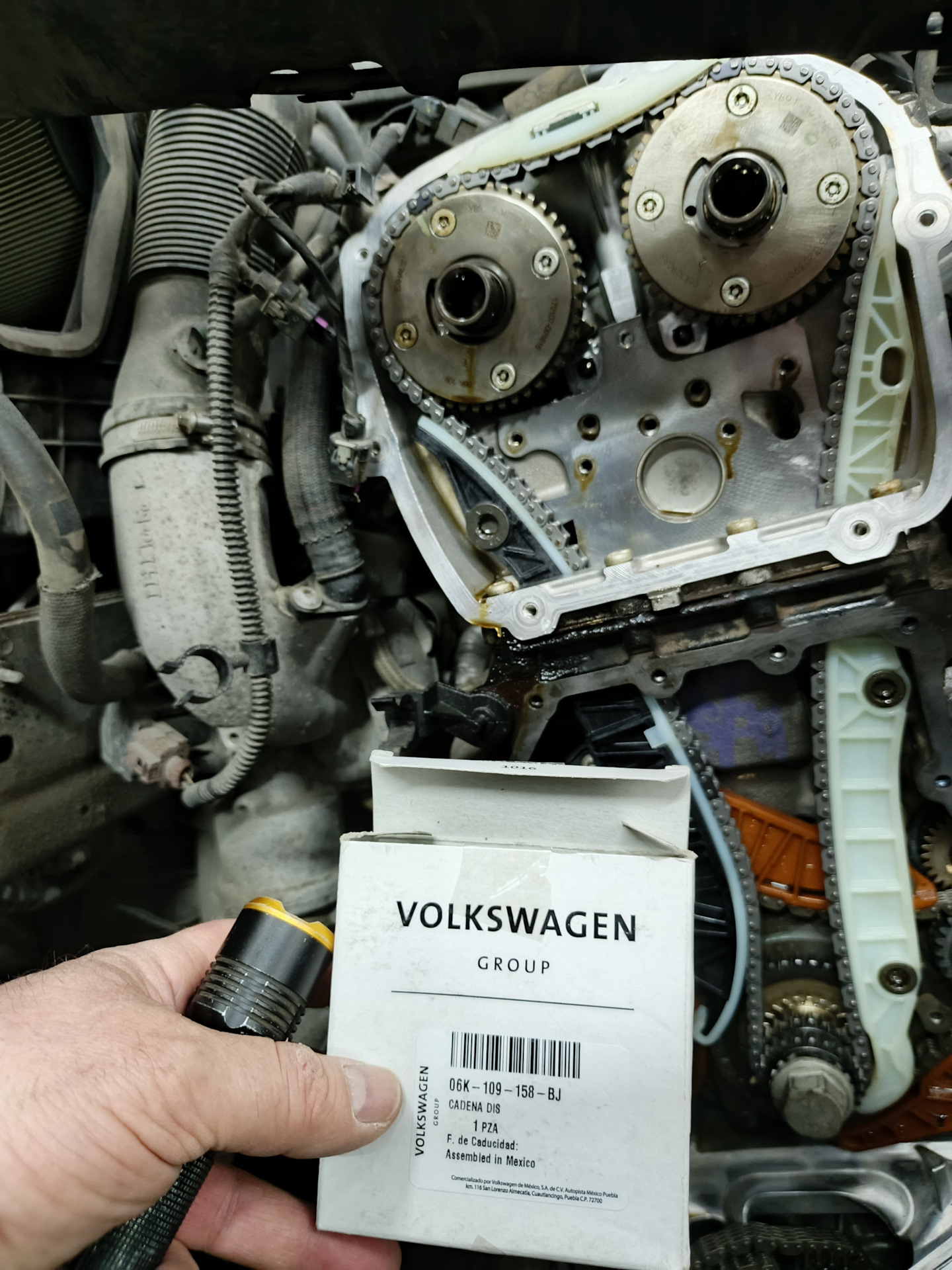

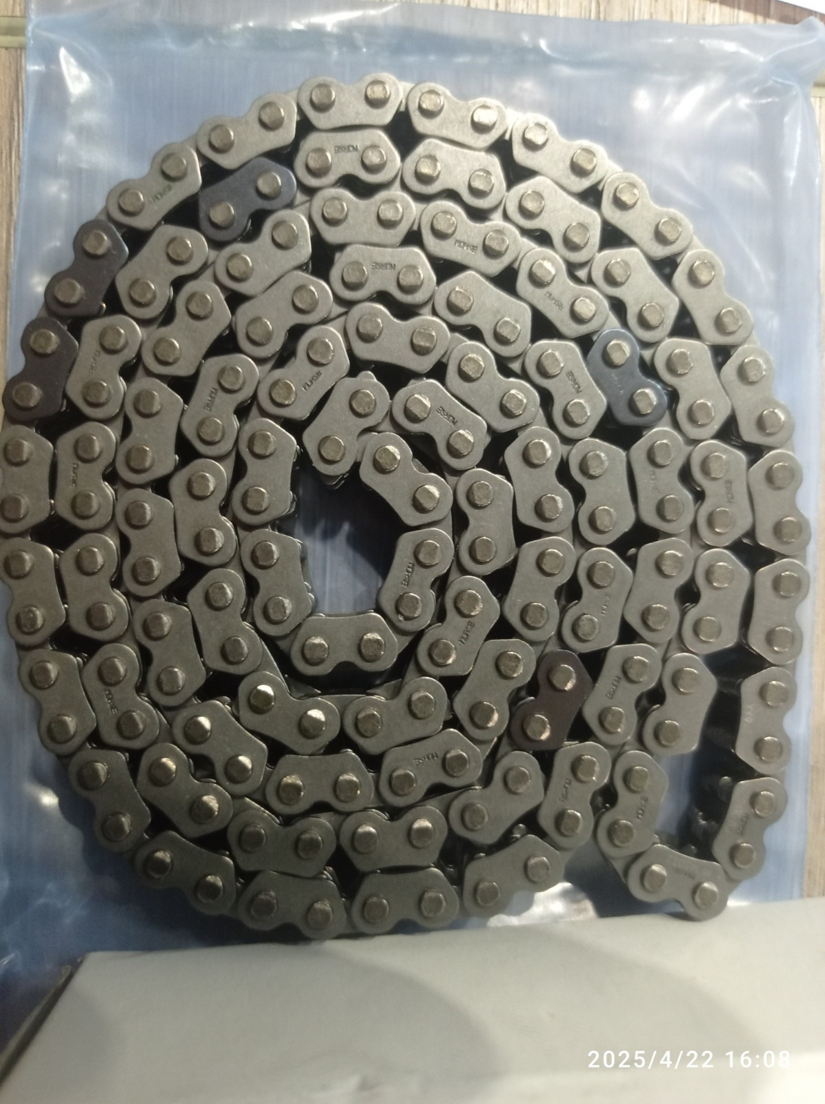

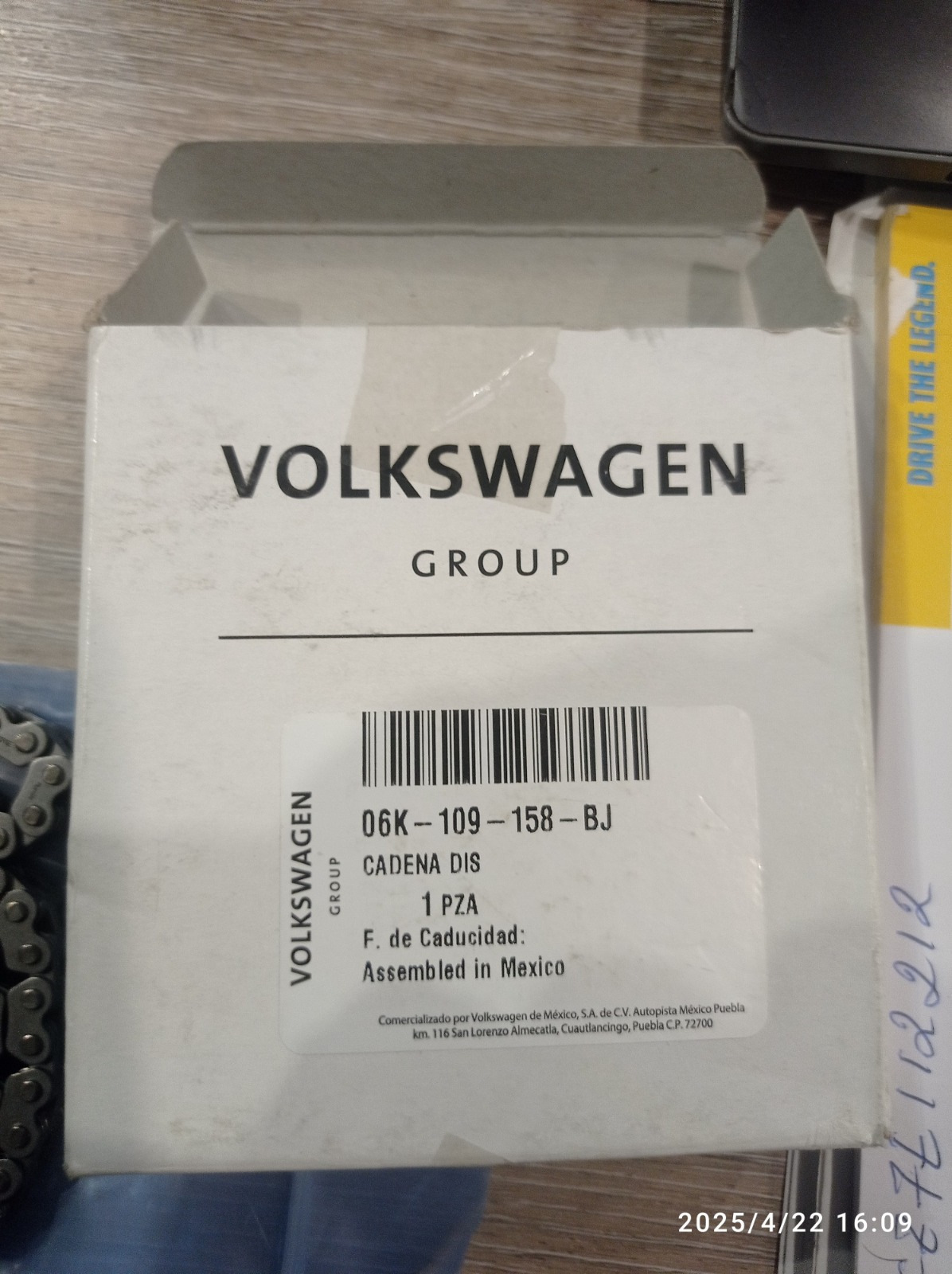

Приехал к нам старый знакомый с просьбой продиагностировать и при необходимости заменить цепь грм на автомобиле audi q5 2017 года с двигателем daxc это поколение gen3+, сказано сделано открыли смотровое окно натяжитель на пределе пробег 220000 приняли решение о замене и началось самое интересное, предпоследняя ревизия цепи 06K 109 158 BJ, заказал цепь на дилере, приезжаю выносят цепь с черными метками я спрашиваю почему метки черные ? говорят у нас теперь такой поставщик, не беру ищу дальше, звоню в несколько специализирующихся по vag группе сервисов, в одном ответили что ставят в последнее время Borsehung, посоветовали посмотреть на нее заверяя что на ней есть все признаки оригинальной цепи включая надписи morsе.

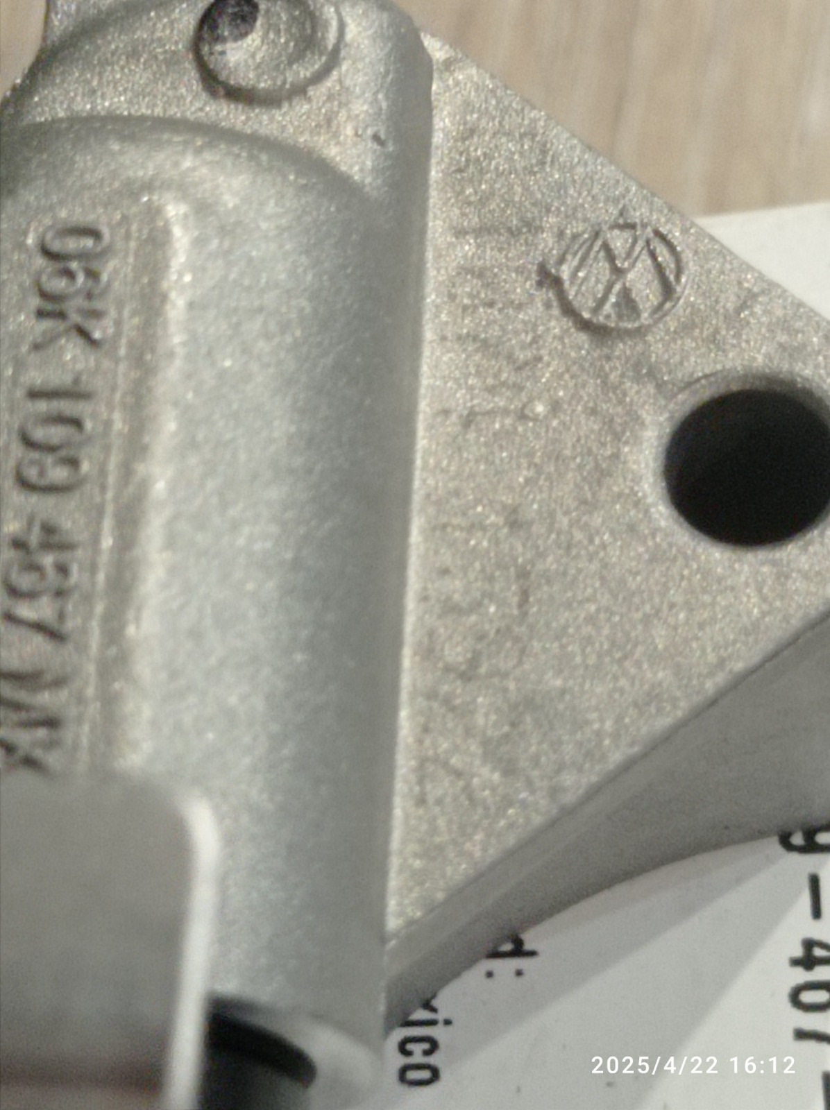

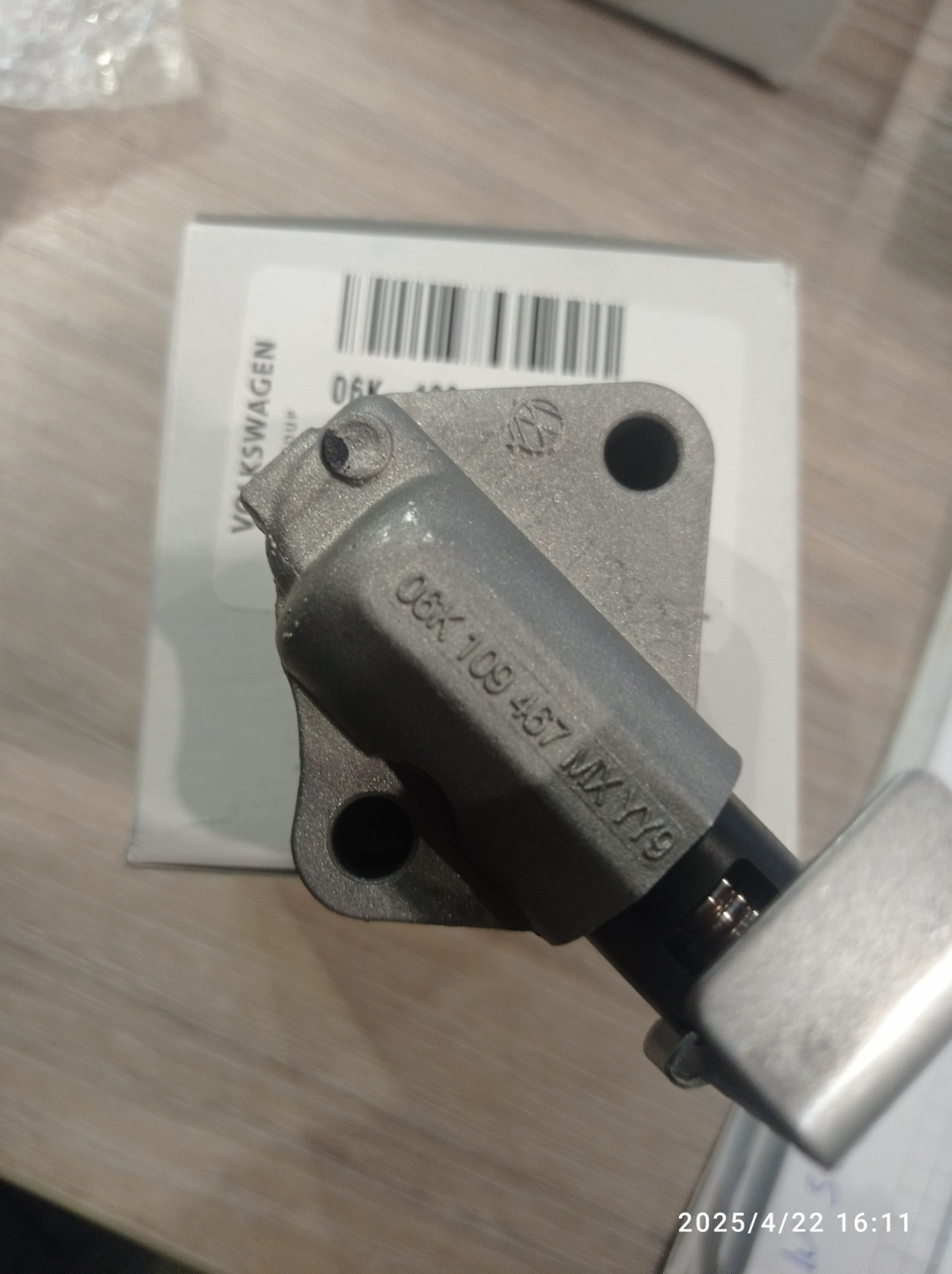

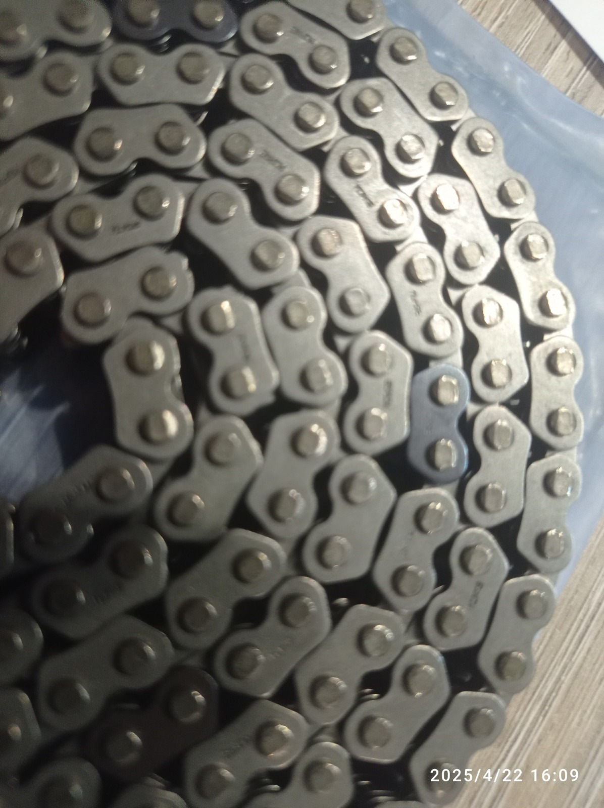

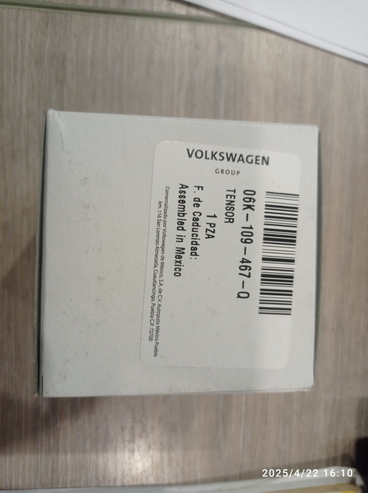

Заказываю в Евро Авто цепь, приезжаю выносят с черными звеньями без надписей, в другом специализирующемся сервисе предложили купить у них тайваньский комплект цепи за смешные 10000 заверяя что этот комплект делают по ихнему заказу в тайване и они его ставят уже более 3х лет давая гарантию, этот вариант не стал рассматривать, на zzap нашел цепь с натяжителем оригинал созвонился с магазином меня заверили что поставщик надежный заказал, через три дня приезжаю на выдачу цепь с черными метками и очень четким клеймом morse, не взял, нашел на драйве по отзывам проверенного поставщика, поставщик сам присутствует на драйве, заказал, через пару дней поставщик присылает мне фото цепи с черными метками и уверяет что такой вариант цепи идет для американского рынка

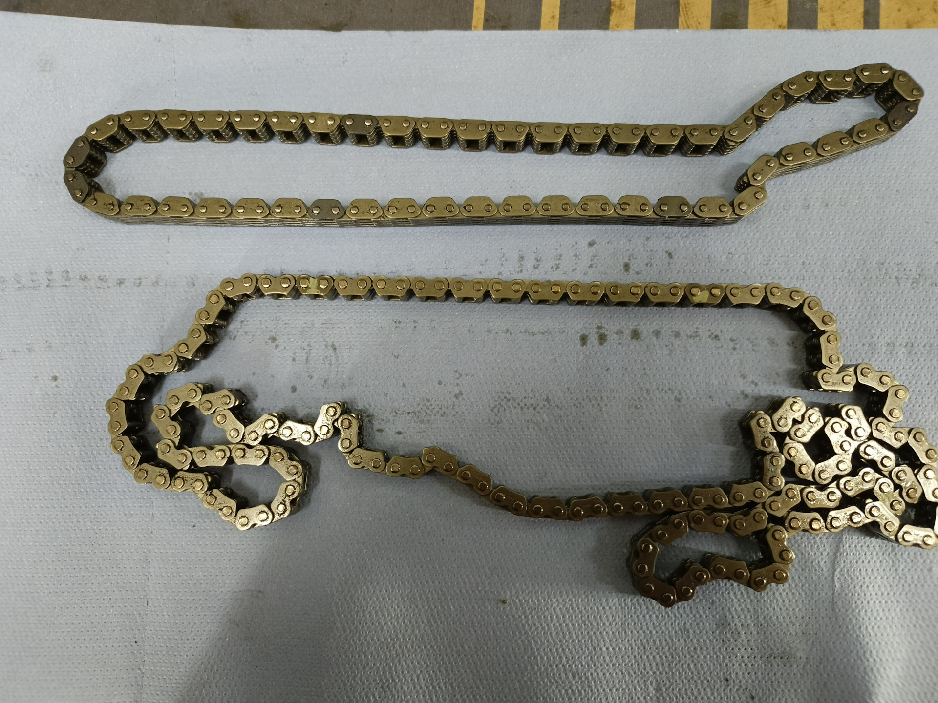

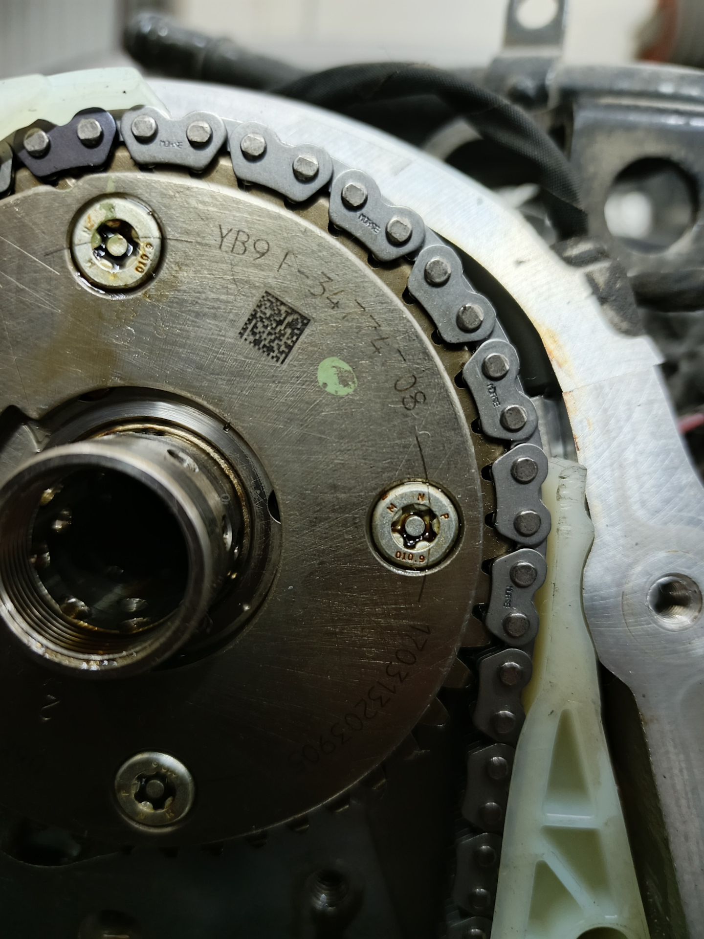

скинул фото здесь на драйве человеку компетентному в признаках оригинальных цепей, он ответил что по этой ревизии у него нет информации, ситуация зашла в тупик, принял решение ставить эту цепь и наблюдать как она будет себя вести по мере увеличения пробега, разобрали привод грм на машине и ТУТ Вишенька на торте, снимает старую цепь а на ней вообще нет меток, точнее они были нанесенные маркером

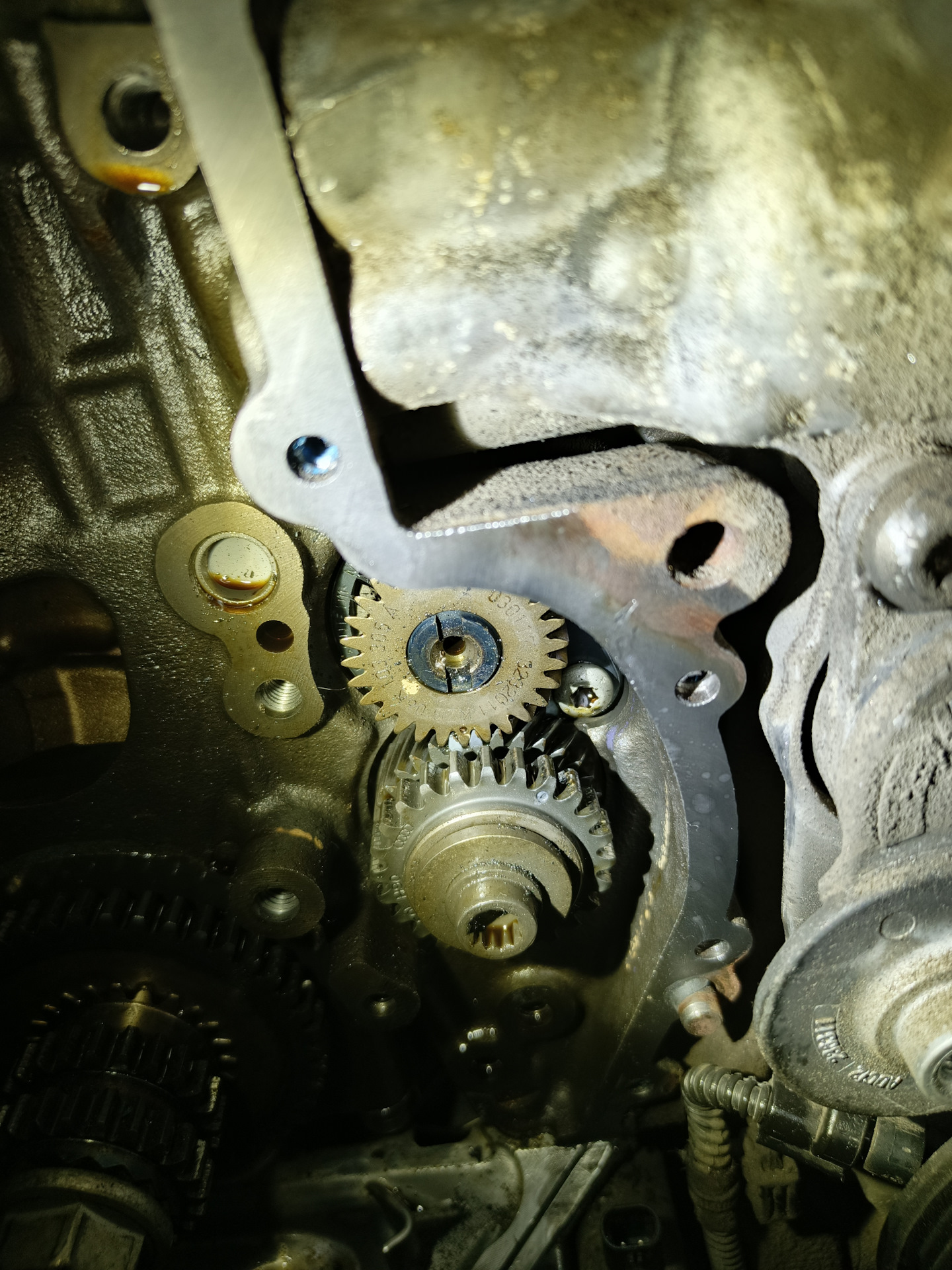

и на этом сюрпризы не закончились, на промежуточной шестерне которая взаимодействует с левым по ходу движения распредвалом тоже нет привычных нам меток, только два зуба помеченные маркером
и это все не колхозный ремонт, это все заводское, клиента знаю давно, машину я ему насоветовал купить, покупал он ее абсолютно новую с нулевым пробегом в одном Питерском дилерском центре в 2017 году, после дилера даже раньше чем закончилась гарантия обслуживал машину у меня

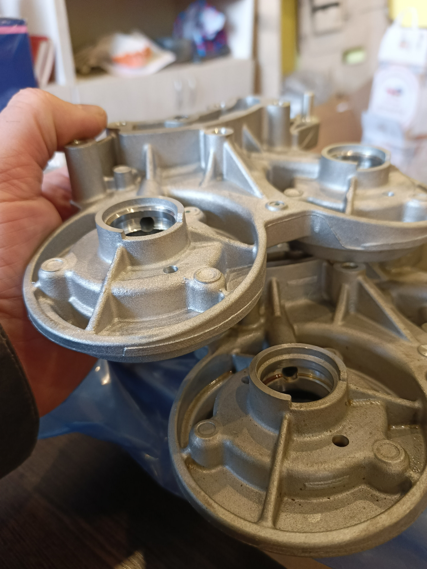

Что еще явно нового в этом моторе это новая опора распредвалов 06K 103 144 D, как известно на первой ревизии опоры gen3 был широкий масляный канал и узкие опорные плоскости для распредвала 06L 103 144 F, потом производитель выпустил новую ревизию с более широкими опорными плоскостями 06L 103 144 K, и вот на gen3+ опорные плоскости стали еще шире 06K 103 144 D, правда купить новую оригинальную опору с буквой D на конце проблематично, да и ценник на нее неадекватный, по этой причине поставил новую опору с буквой K на конце от gen3 без плюса, пока наблюдаем

Всем привет! Купил данную цепь, на ней вообще нет меток, только надписи морзе. Сомневаюсь в оригинальности, но по стоимости как оригинал. Подскажите, ставить ее или искать другую?
Так и мы сняли заводскую цепь с авто без меток

А на предпоследнем фото что за шестеренка, снизу на нее тоже идет какая-то цепь?
Я так и не понял, что плохого в том, что на цепи присутствует черные метки на звеньях?
Я не говорил плохо это или хорошо, суть в другом, на драйве существует множество обсуждений о признаках оригинальных запчастей vag, и во всех обсуждениях фигурируют конкретные признаки, метки из жёлтых звеньев цвета окислившейся меди и полустертое клеймо Morse якобы в следствии множества штампов, все драйвовчане ориентируются на эти признаки, но то что я обнаружил при покупке запчастей на мотор gen 3+ идет вразрез со всеми этими признаками, а снятая заводская цепь вообще ломает все представления о признаках оригинальности, поэтому и название статьи что можно забыть о всех ранее известных признаках, посыл к людям которые будут искать цепь по ранее известным признакам

У меня в запасе оригинальная ваговская цепь ГРМ от BW. Боргвернер. О как. Старой ревизии. Звенья синие как у вас на фото.
На счет Борг варнер вроде в оригинале morse
Была и такая BW. Клеймо на цепи стоит. Так же сдвоенные звенья. Старая ревизия.
Боршеханг неплохо ходят…знакомые на шкоды в сервисах ставят пока жалоб ни у кого.
Так и у нас в одном профильном сервисе его ставят и заявляют что все хорошо, и этот сервис давно занимается обслуживанием и тюнингом vag группы

Я поставил на свою ген3 2015года. Менял на 100тыс пробега в качестве профилактики. Как оказалось, что не зря. На торцах валов уже появилась небольшая выработка. Заполировал и поставил "усиленную" 144К, оригинал. Уже проехал 189тыс и пока всё нормально (проверял на 175тыс).
Она не усиленная а просто новая ревизия
Знаю, спасибо. Ну, это я образно, так как площадь опоры там больше. Поэтому в кавычках указал 🙂
С буквой. D площадь еще больше, оригинала нет но боршегун есть в продаже, я не сравнивал с боршегуном но можно попробовать
