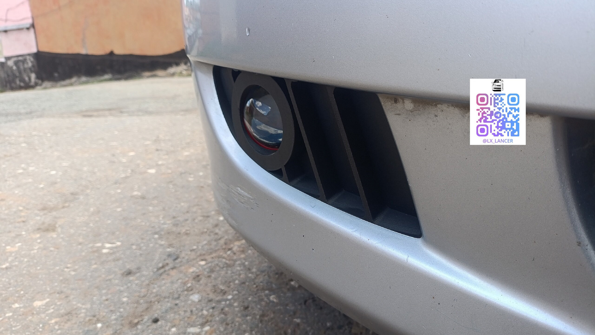

Всем привет, закончил проект который задумывался ещё 3 с лишним года назад, именно тогда были приобретены билед модули для наружной установки(не в фару). Сразу уточню — я их буду называть ПТФ, но по сути это просто доп. свет, который мне нужен в сырую погоду и при езде по неосвещённой дороге. Это не замена ближнему.
Концепт изменялся несколько раз, от изначально задуманых вкладышей в штатные заглушки, до того что получилось в итоге. Когда только купил, и понял что всё с ними будет не так то просто, то отложил модули в дальний угол. Занимался ими последние пол года, уделяя иногда свободное время.
Сами модули куплены на али. Корпус герметичный, охлаждение пассивное(радиатор в задней части). Цвет свечения — жёлтый, но не как галоген(без красного спектра), больше лимонный. Мощность 27Вт + шторка дальнего 11Вт. Диаметр лизны заявлен 3", но я намерил у основания 62мм, т. е. 2.5".

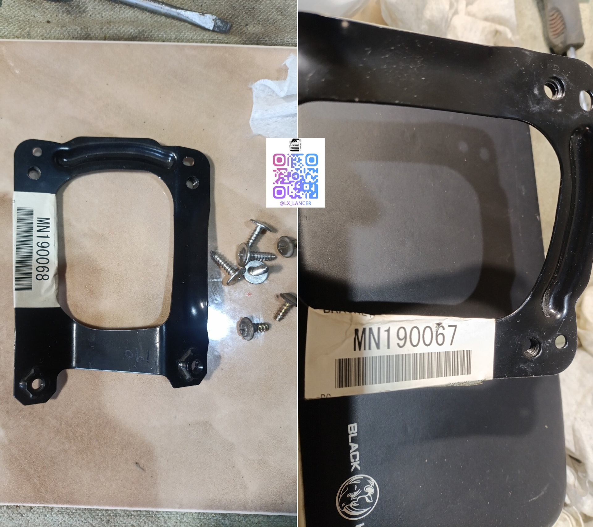

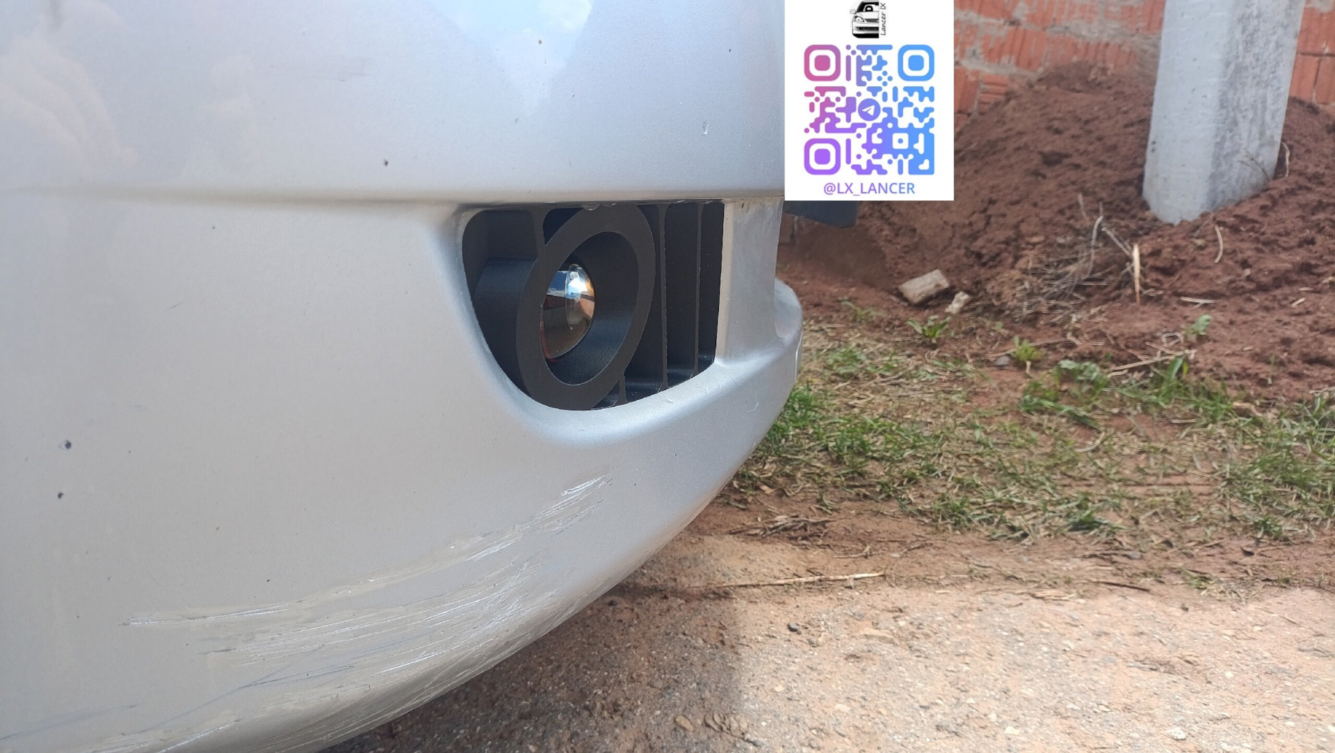

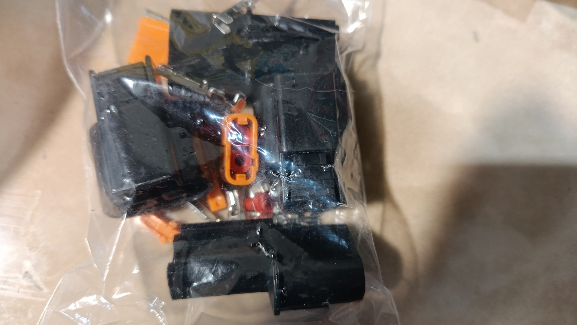

Вообще сейчас уже есть модули лучше, эти устарели по моему мнению. Дальний на них не нужен, только удорожает и утяжеляет их. Но раз уж взял когда-то, то придётся ставить. Кнопку птф оставил родную одинарную, разобрал и переместил бегунок на контакты передних птф. Реле из блока над ногами водителя перекинул в подкапотку. Жгут в бампер сделал сам, провод ПВАМ 1.5мм, разъём "папа" под родной "мама" купил так же на али. Так же протянул жгут на включение дальнего к правой фаре и запараллелил с основным дальним, пока так, потом возможно сделаю отдельное включение или оставлю как есть. Весь крепёж(саморезы, болты, винты, гайки) использован из нержавейки. Куплены 2 кронштейна птф mn190067+mn190068. Модули получились тяжёлыми и без крепления к силовой части бампера никак, из отливов в бампере их просто вырвет. Плюс больше жёсткости и соот-но меньше тряски.
Регулировка уровня горизонта — есть.
Регулировка наклона горизонта — есть.

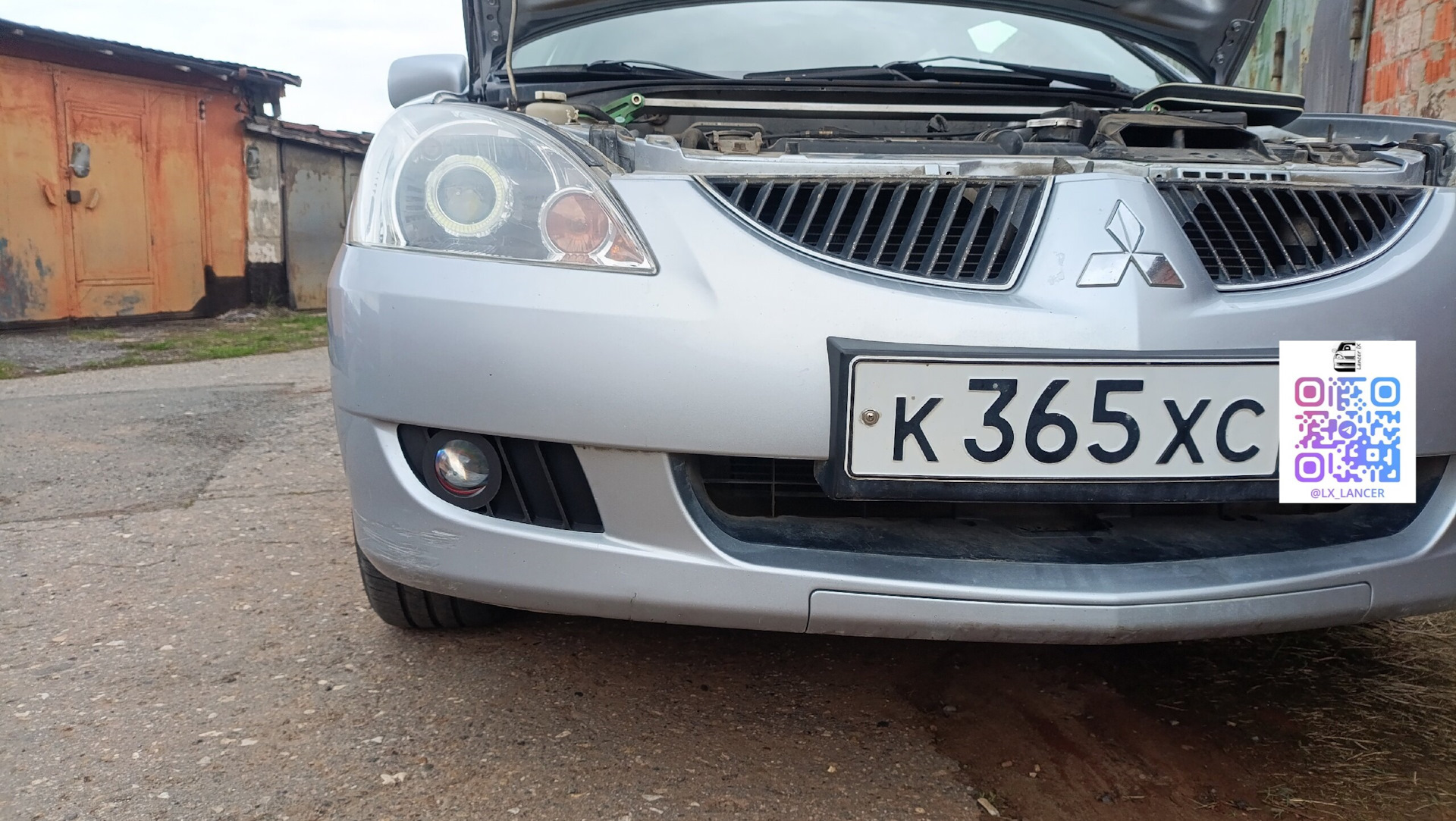

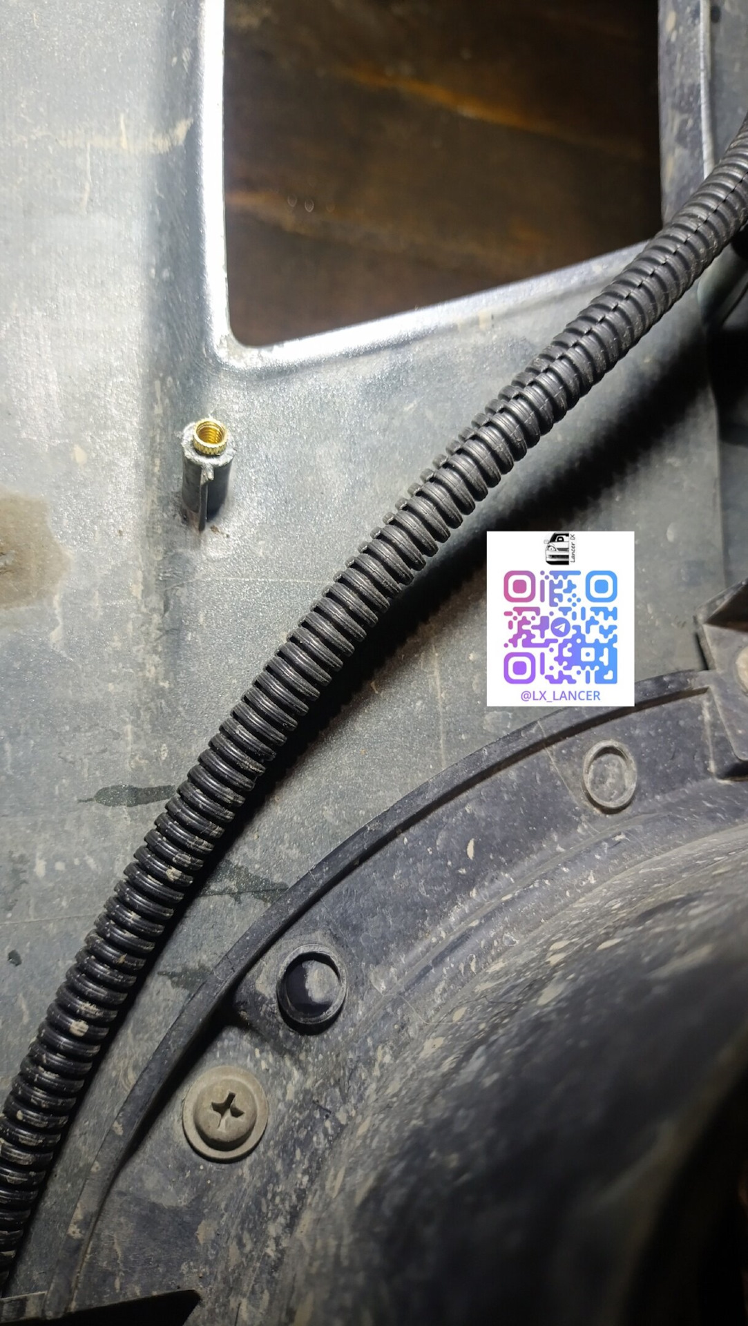

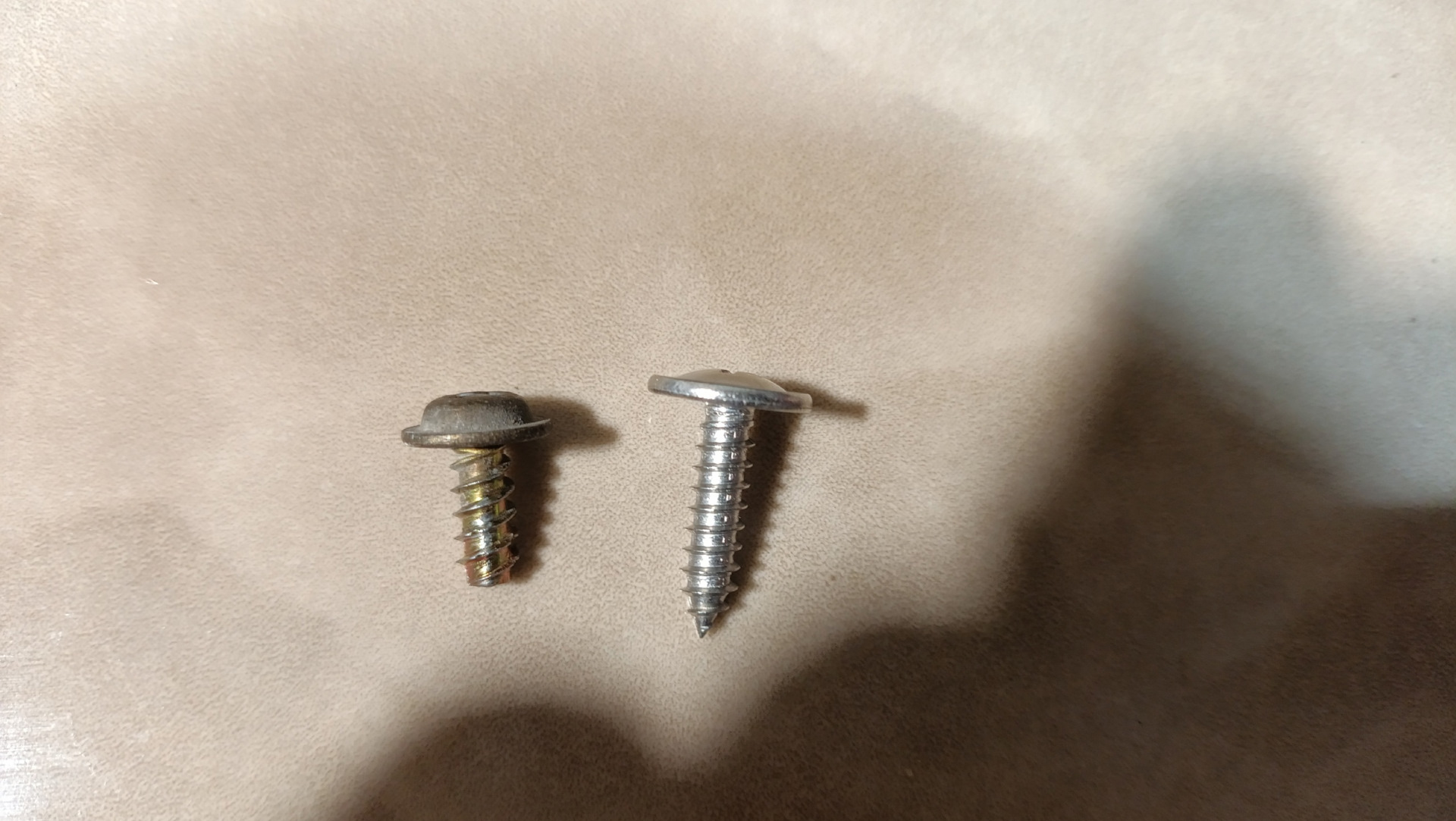

Так как при создании модели было множество примерок, я использовал для этого левую птф, была сорвана резьба в отливе бампера. Восстановлена вплавляемой гайкой из латуни, под винт. Держится сильнее чем родные саморезы в пластик и нет риска сорвать резьбу. Подумал вообще переделать все 8 точек крепления обоих птф, но решил оставить пока они живы.

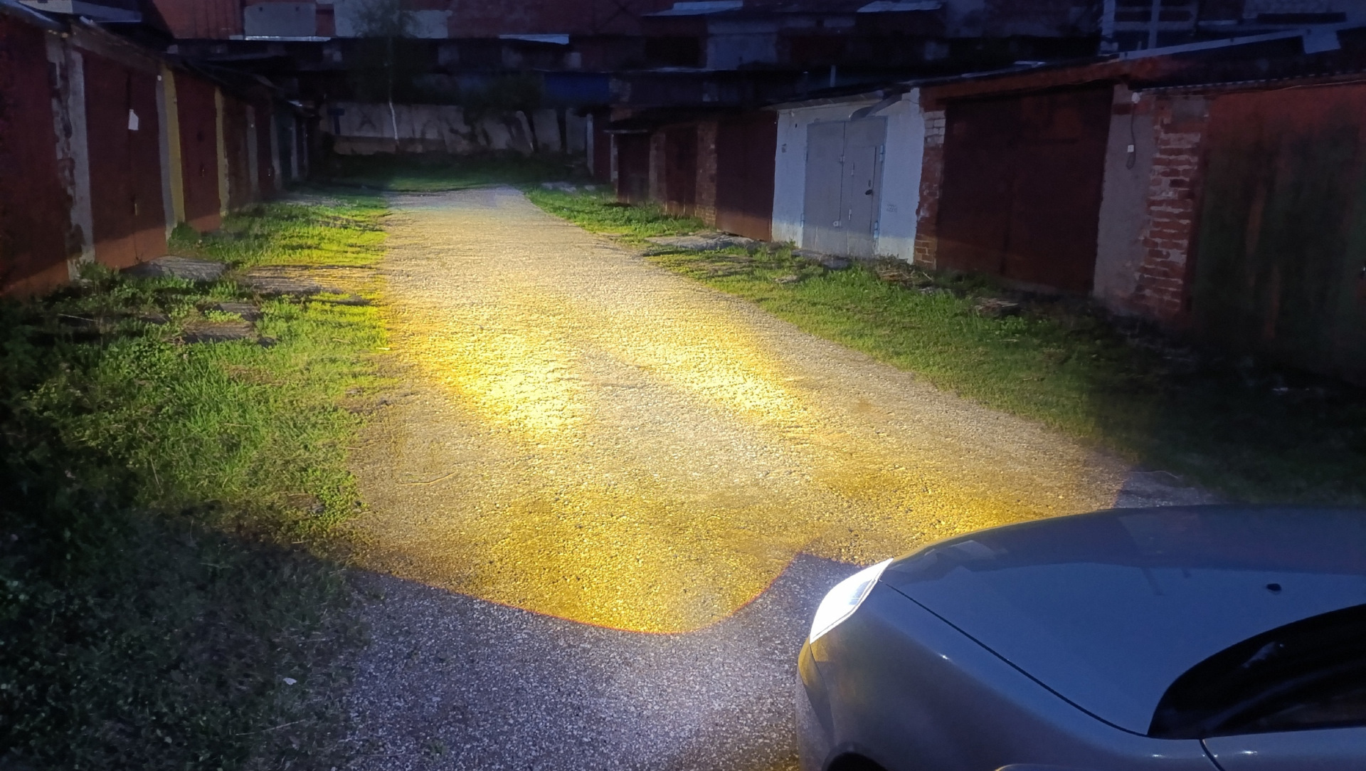

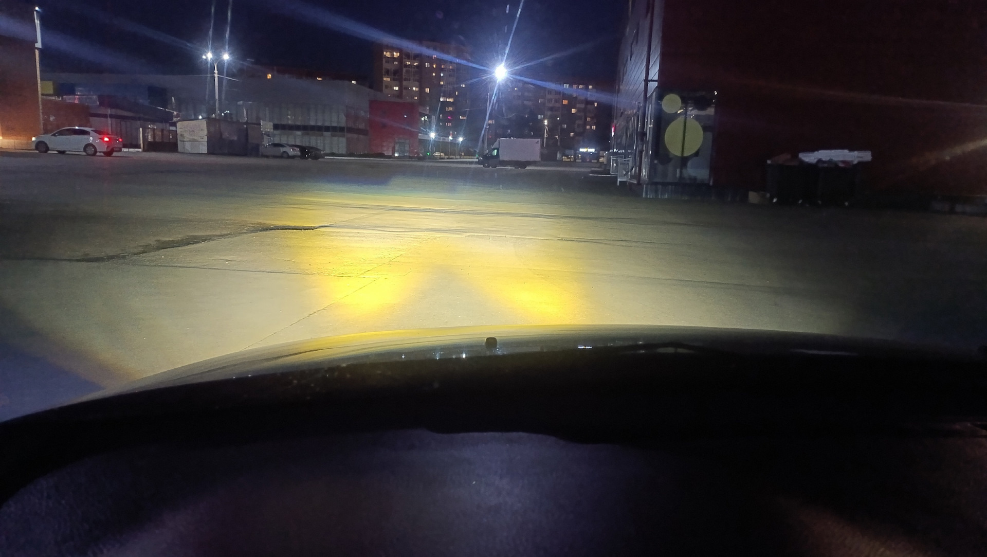

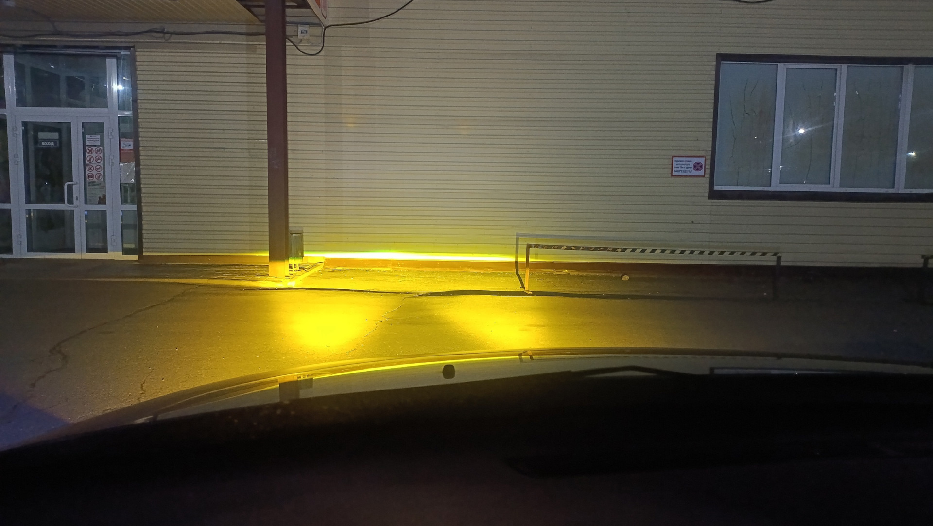

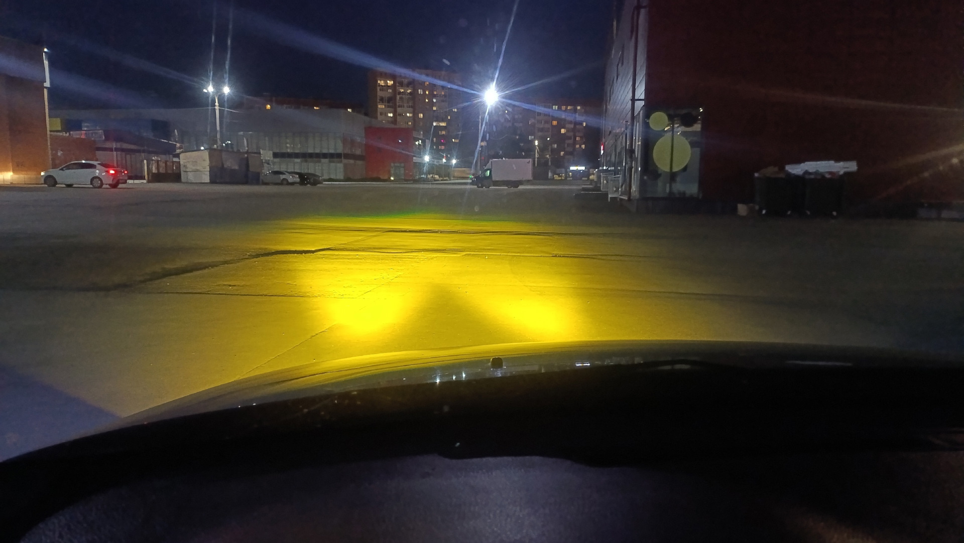

Первый тест в тёмное время суток, после установки :
Как видно, на 30 метрах стг туманок и ближнего почти сходятся, это значит что при любом удобном случае они будут сверкать в глаза, даже просто от резкого ускорения. После этого уровень горизонта был опущен немного вниз, фото нет, т. к. не довелось ещё проехаться в тёмное время суток. Летом ложишься спать когда ещё светло, просыпаешься и уже светло. Так же немного отрегулировал наклон горизонта стг.

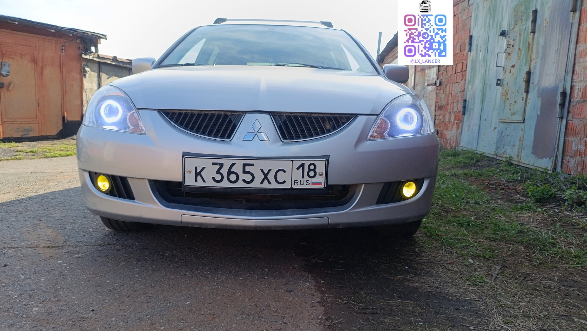

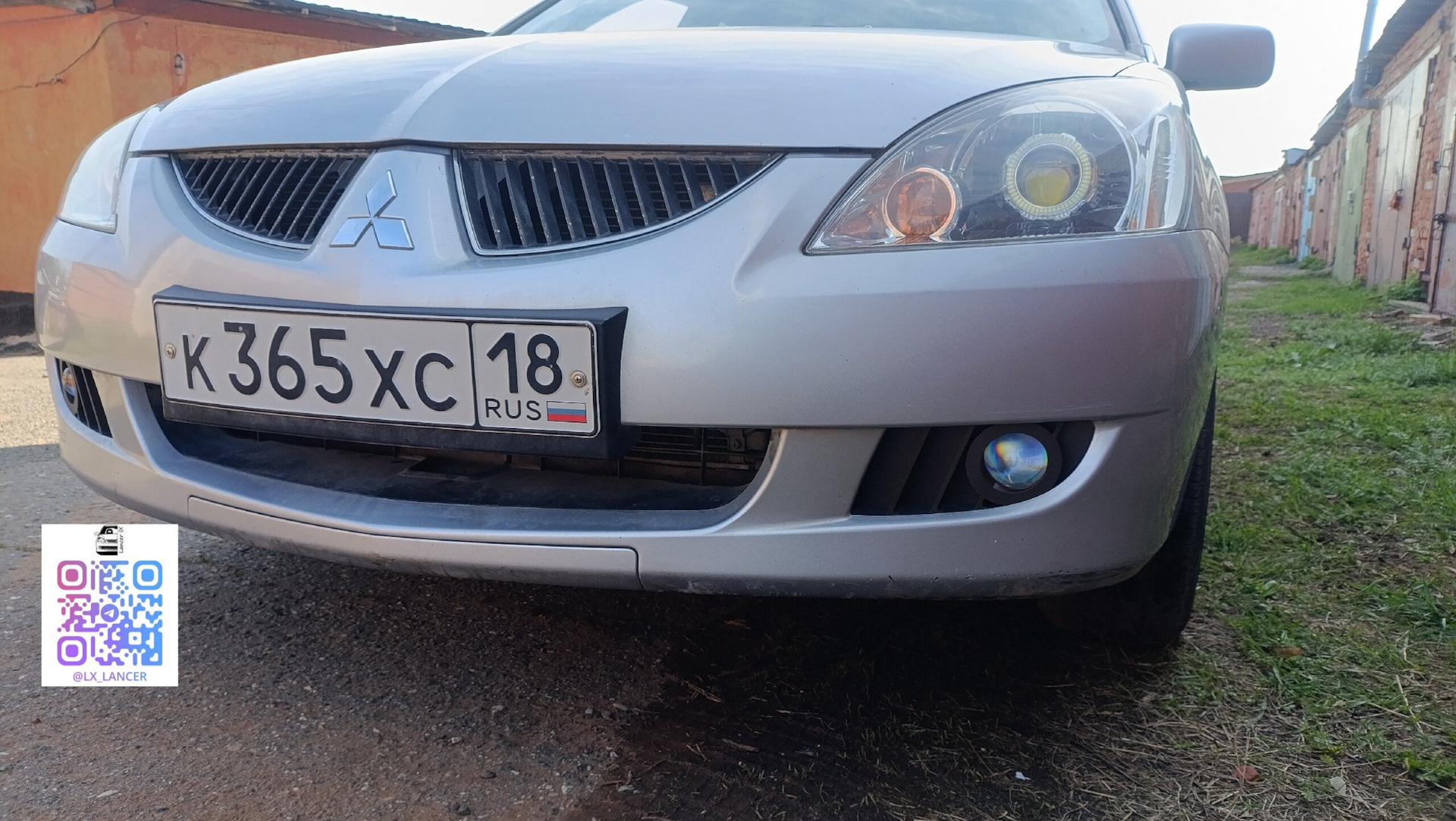

Ниже будут несколько фото результата:

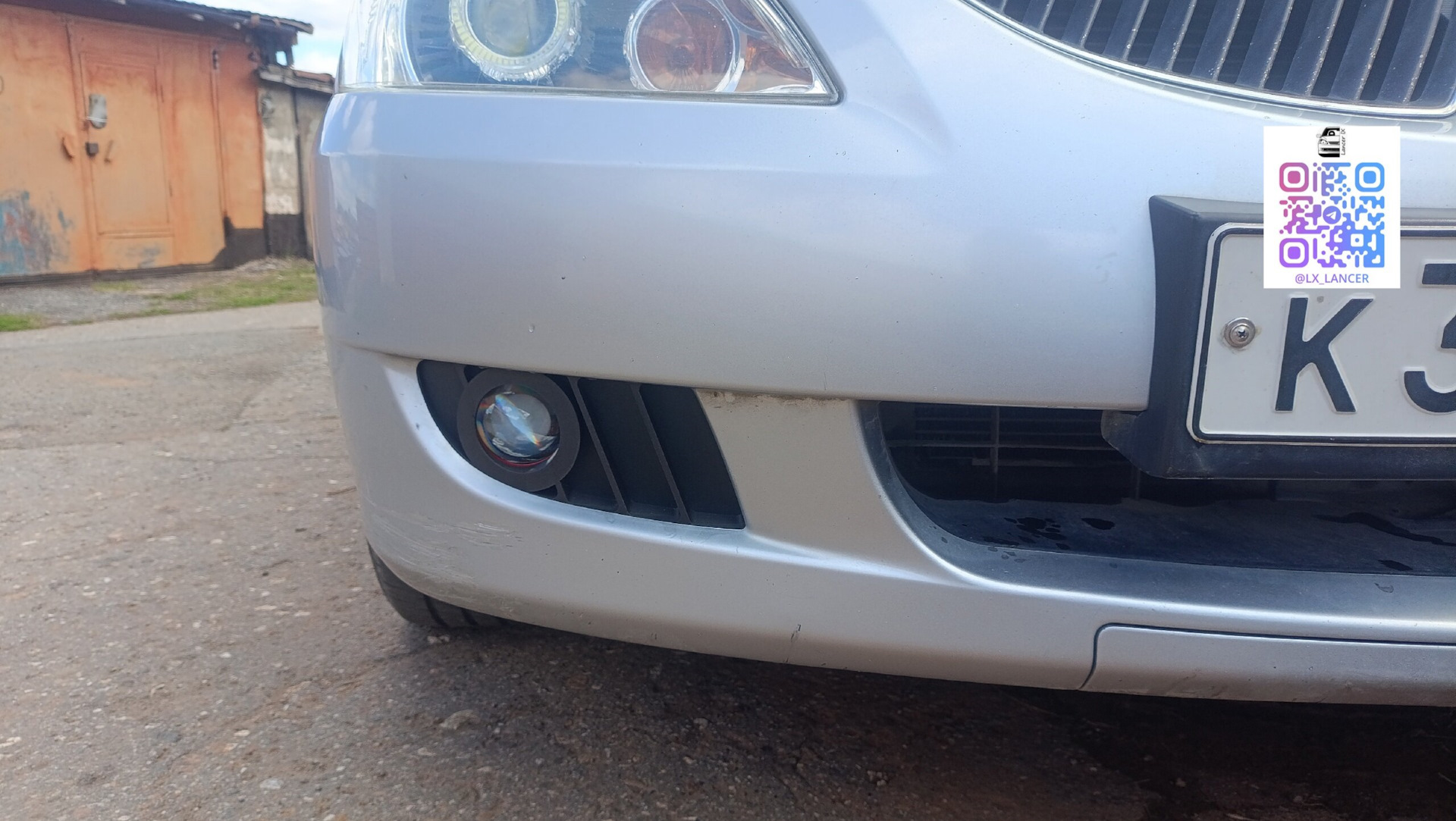

Смотрится красиво. Нет фото, как крепится линза к изготовленной маске?
Там сборка, напрямую к маске она не крепится, одна деталь вкладышем в другую. Чтобы реализовать регулировки наклона и уровня. Это не фотографировал
