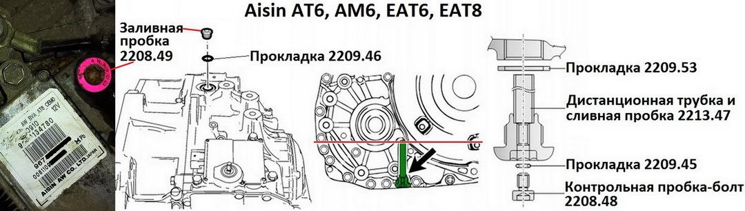

Начитавшись о мягком материале пробок, попутно были приобретены следующие позиции:
Спойлер: не пригодились. Для очистки совести после третьей замены была заменена контрольная пробка 2208.48 и её прокладка 2209.45 — все остальные позиции оказались живее всех живых.
Вот очень полезная таблица с кросс-номерами этих позиций:

5. Страгиваем пробку, убеждаемся, что она точно открутится. После этого лезем под машину и откручиваем сначала контрольную, затем сливную пробку. У меня слилось 2,5 литра. Коробка — TF-71SC.
6. Закручиваем сливные пробки, откручиваем заливную и заливаем все 4 л трансмиссионки. Закручиваем заливную.

Нет, нет. Контролька 8 Ньютонов. Сливная и заливная по 35
35 ньютонов взял из мануала по 80му причину, там такие же пробки
Для всех пробок 35 ньютонов? Контрольной, сливной и заливной?
Затянул 35 ньютонов. По ощущениям это меньше чем было затянуто ранее. Посмотрим, через неделю все равно буду повторять процедуру, посмотрим будет течь или нет. Спасибо за быстрый ответ
Думаю все будет норм. Там O-Ring, ему не нужно большое усилие
Согласен, нужно купить новые. Я не внимательно почитал ваш пост и думал что там алюминиевые или медные шайбы, вот и не купил так как их у меня полно
С новыми пробками аккуратнее… Не уверен на 100%, но наблюдение следующее: после третьей замены заметил, что чуть потянулись грани контрольной пробки. Не критично, но перфекционизм сделал свое, заменил на новую. Недавно нужно было открутить, а фиг. Слизал грани. Есть предположение, что новая пробка была из сыромятины. Если родная пробка переживёт все замены, то может лучше просто колечко заменить
