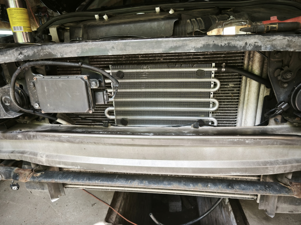

После покупки решено заменить масло акпп, купил zic atf mul
jws3324, 12л, сливая старое масло, каких то примесей и т.п, замечено небыло, но масло было непонятного цвета, темно коричневый что ли, и запаха гари вроде тоже нет, заменил, окислы
нул, покатавшись с недельки 2, получил жесткий удар с P-D, P-R, N-D, но удар происходил на горячую, на холодную все четко, подключил комп, поехал тест драйв, масло нагревалось в городе 100-103°C, и вот тогда удар! Решил поставить доп радиатор!
опять тест драйв, масло 95-100°С, удар не ушел, начал смотреть термостат акпп, открывается он на 90°, а может иногда и не открывается, решил посмотреть что там с ним
Износ имеется, выкинул его пака что!
Едем дальше, температура масла 82°, но удар имеется, когда снимал термостат заметил что масло такого цвета как будто его не меняли никогда, но как же, после замены прошло недели 2 макс, все что пришло в голову, оно просто низкого качества, и не держит температуру, и повымывало в кпп все отложения. Заказал toyota ws,
Заменил, скинул окислы, температура на улице +11, поехал греть масло, 82°, никаких ударов, пинков, нет, осенью планирую внедрить доп термостат, на зимний период! Итог: скупой платит дважды)))

Классическая ситуация, когда масло теряет вязкость на горячую. У Zic такое бывает, особенно если трансмиссия перегревается. У меня похожая проблема была, но после перехода на Sintec ATF и установки допрадиатора всё ушло. Ударов нет, переключения плавные.

Было аналогичное. Zic тут не виновник. Я 2 раза после предыдущего владельца промывал систему оригиналом, думал, что масло паль. А оказывается, проблема была вовсе не в масле. Дальше после того, как промылась система и была залита Петроканада — оно оставалось чистым как слеза напротяжении 50 тыс. Сейчас ATF Multi залито, разницы никакой.
Первопричиной всегда служат 1) Програмное обеспечение коробки 2) Перетоки в АКПП, надо менять кольца. Если дальше всё происходит, то это уже гидроблок.

У меня оч сильно ударяла с R-D-R, поменял свой блок акпп 31342781 на 31312609 и съездил на прошивку и всё, уже 3 года и 40тыс пробега и она ни разу не пнулась. Цена вопроса 13тыс рублей.

Про теплообменник вообще непонятная тема, антифриз нагревается до 98°, потом включается карлсон, на 15%, и неспеша охлаждает, в это время, предположим, масло акпп, 90°, открылся термостат, масло идет через теплообменник, и получается что, а то что масло 90° не охлаждается, а еще и подогревается идя через теплообменник с температурой ож допустим 95°, кароче хз, бред какой то…

Это не бред, поддержание температуры акпп в нужном диапазоне, а зимой еще и догревает. А если радиатор выносной стоит, то при открытом термостате акпп дополнительное охлаждение летом, при включенном АС.

Воо, после того как термос выкинул и радик на коробку поставил, летом при включении кондея температура акпп вообще на глазах падает при включенной передаче, стоя на месте.
Прожарил до 95 градусов например частыми резкими ускорениями, через пару минут уже до 85 остыла.
