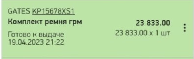

Произведена плановая замена ремня ГРМ в соответствии с требованиями.
Мне тут вкрадчиво напомнили, что в описании к машине есть замена ГРМ, а поста с пробегом нет. Исправляюсь :)
До кучи дам доп. информацию, — Замена ГРМ произведена была без сальника маслонасоса, так как признаков течи не было, сейчас пробег под 200 000 и также нет признаков. Сам сальник. стоит немало и менять просто так его — какой смысл? Разве что не снимать лишний раз ГРМ при замене? ну ок, сниму.
Также была заменена правая шарова, заменен антифриз в системе по регламентному сроку.
Стандартная процедура устранения базовых неисправностей при покупке б.у. автомобиля была произведена в соответствии с требованиями.
Суммарные затраты на все манипуляции не превысили 50000р. что я считаю отличный результат для автомобиля с пробегом 160к +
Всем удачи!
