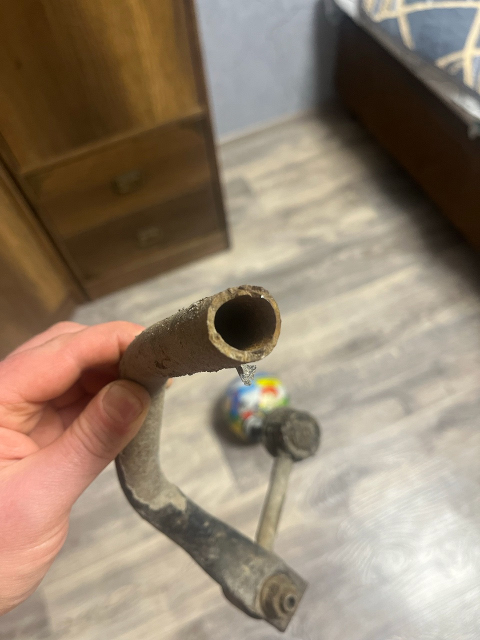

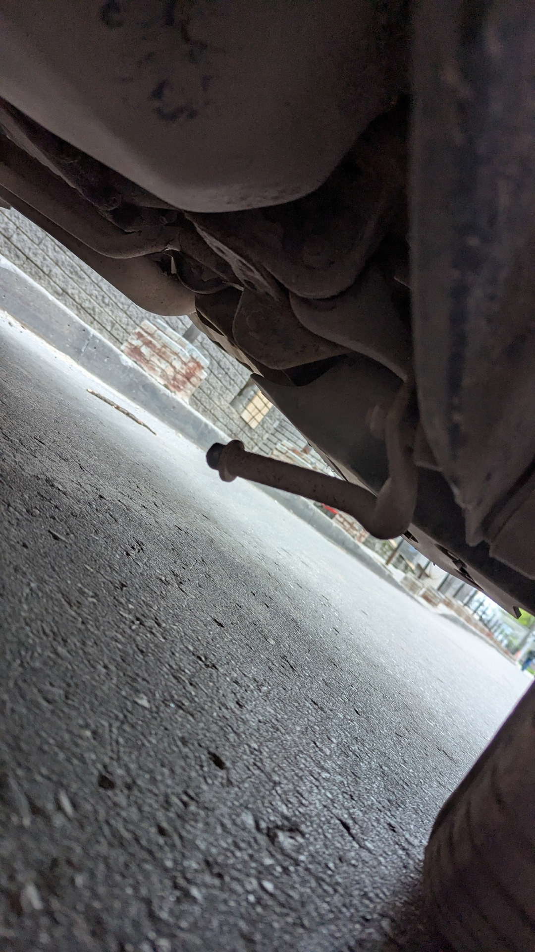

Еду как то раз днём и вдруг на лежачем слышу звук (железка о железку ) ощуение такое, что открутилось что-то . Приехал на место, отхожу от машины и вижу торчит железка у заднего колеса . Заехал на сто посмотрели, открутили пока этот обломок (он просто отгнил у втулок крепления) Жду новые, усиленные от етюнерс перед и зад . Как поставлю, закину фоток и расскажу об ощущениях как было и стало с усиленными стабами .Пока машина как желе при перестроениях из колеи перед вышел из колеи, а жопа как будто там и затем идёт волна по авто.(нет целостности )

Почти в том же месте лопнул недавно
Мастер сказал, это редкость ) Первый такой я приехал .
Так и есть — редкость. Скорее всего брак + совпадение условий.
