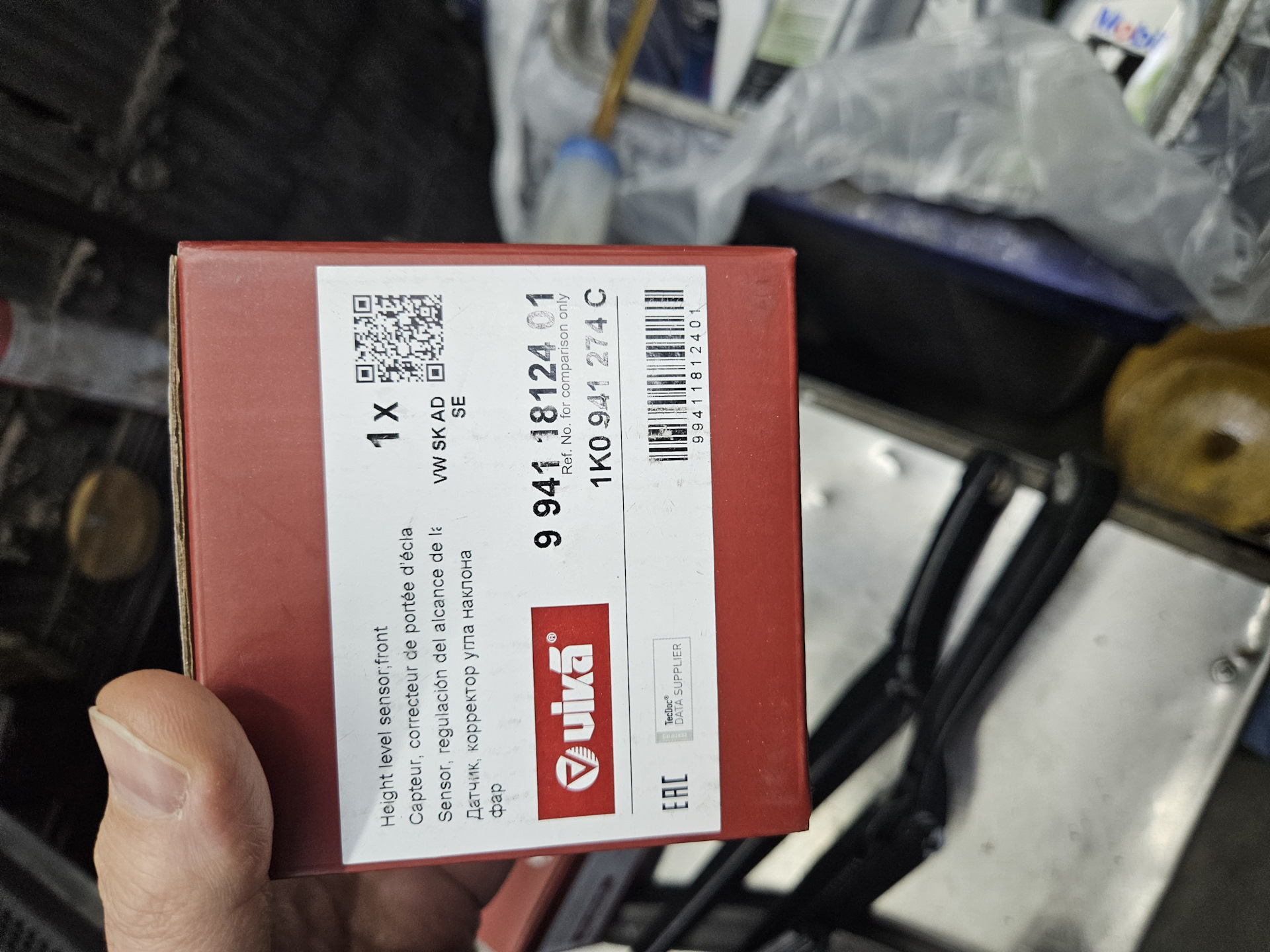

Датчики положения кузова перед и зад. (износились тяги).

"Vika 99411812401 передний датчик положения кузова"
подскажите пожалуйста, как поживает?
Приветсвую. Датчик ориг. Я ради кулис менял.
