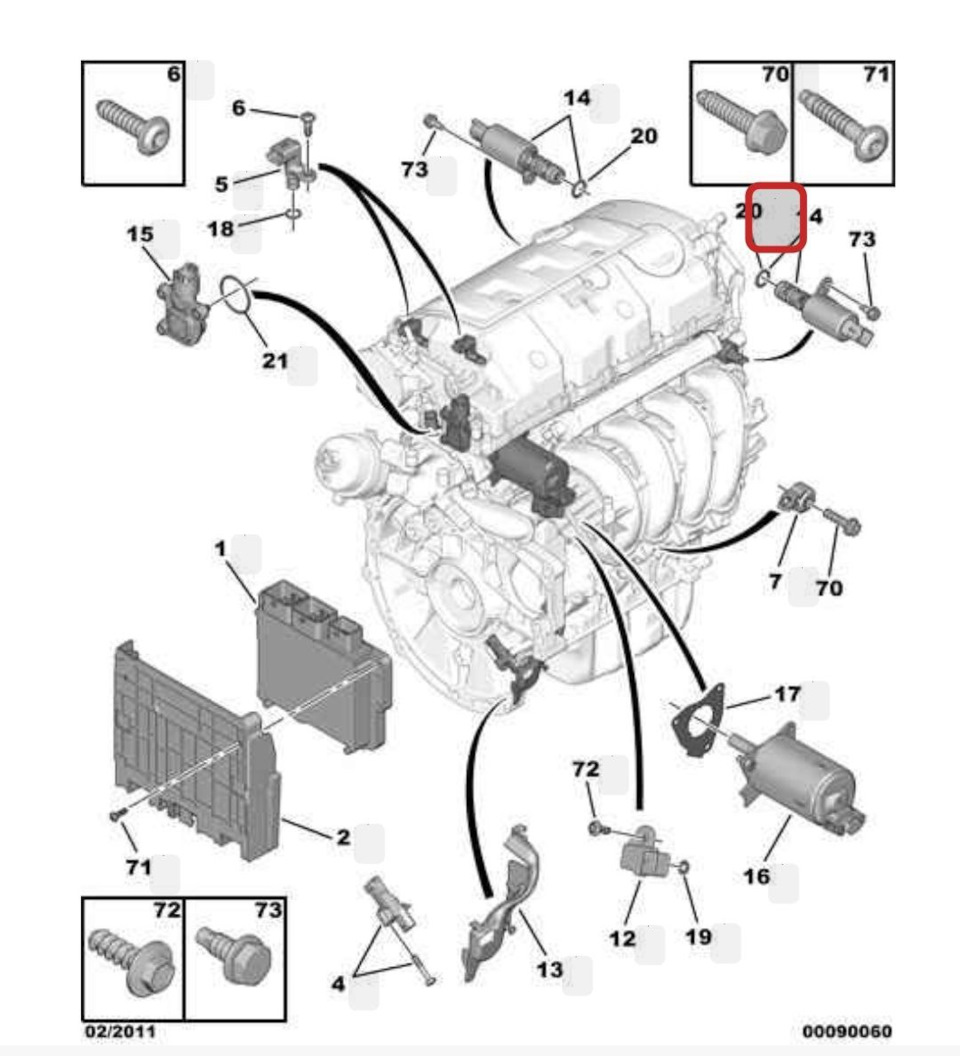

После замены прокладки КК и небольшого пробега были обнаружены снова течи, но осмотрев внимательнее — течи идут не из под КК а клапанов 1922V9.
В связи с чем начал искать отдельно уплотнительные кольца под клапаны регулировки фаз ГРМ.
Открываем каталог
Находим размеры

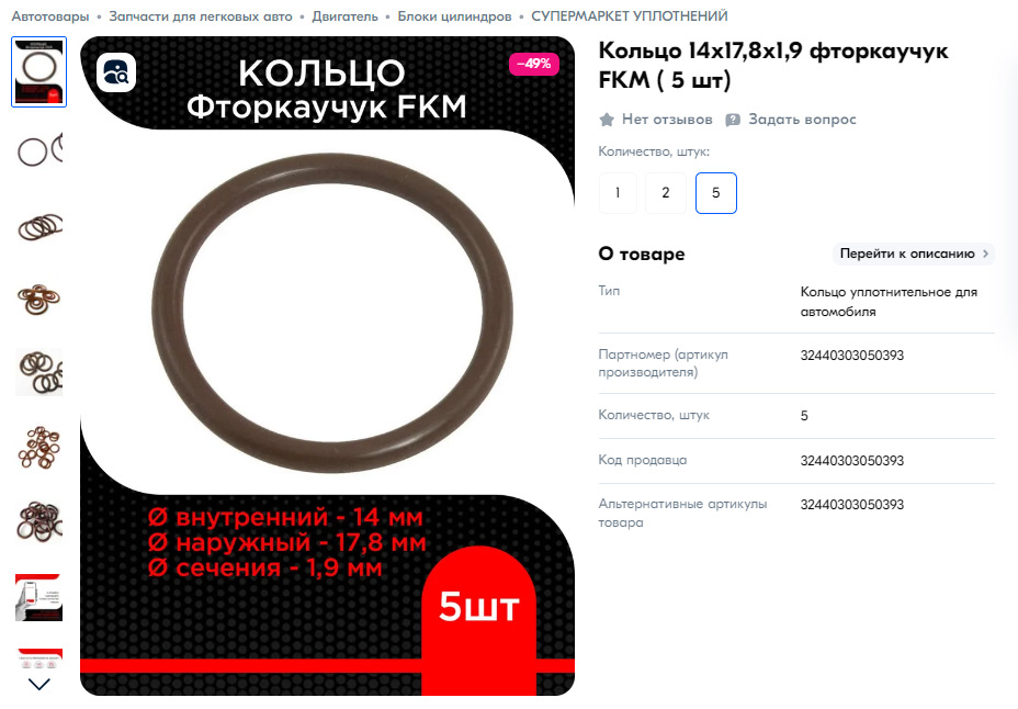

Находим похожее но "пачкой" (забрал последний комплект 10шт)
Готово.
Также на тест драйв взял кольца с WB
Необходимые размеры также имеются (заявлены как HNBR)

Как проявили себя уплотнения? Какие всё таки поставили?
Которые зелёные большой набор — говнище.
FKM коричневые из фторкаучука чувствуют себя прекрасно!
SerjWolf
ozon.ru/t/lwtbjwe
Фторкаучук ( Viton ) если не подделка то будет служить надежно! На работе на насосах по перекачке агресивных жидкостей все торцевые уплотнения из этого материала.
ну вот по материалу теперь и смотрю) раньше не вникал
ещё интересно как наборы с маркетплейсов себя проявят.
