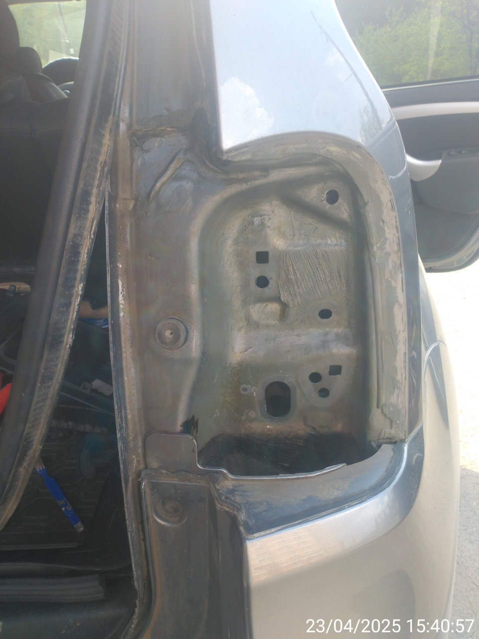

В общем, приехав домой, взялся за замену лампы.
Для замены необходимо сзади открутить две пластиковые гайки типа барашка и отщелкнуть колодку проводки.
Лампа формата P21/5W (двухнитевая).
Запчасти на фото: BS0160, A0004202515

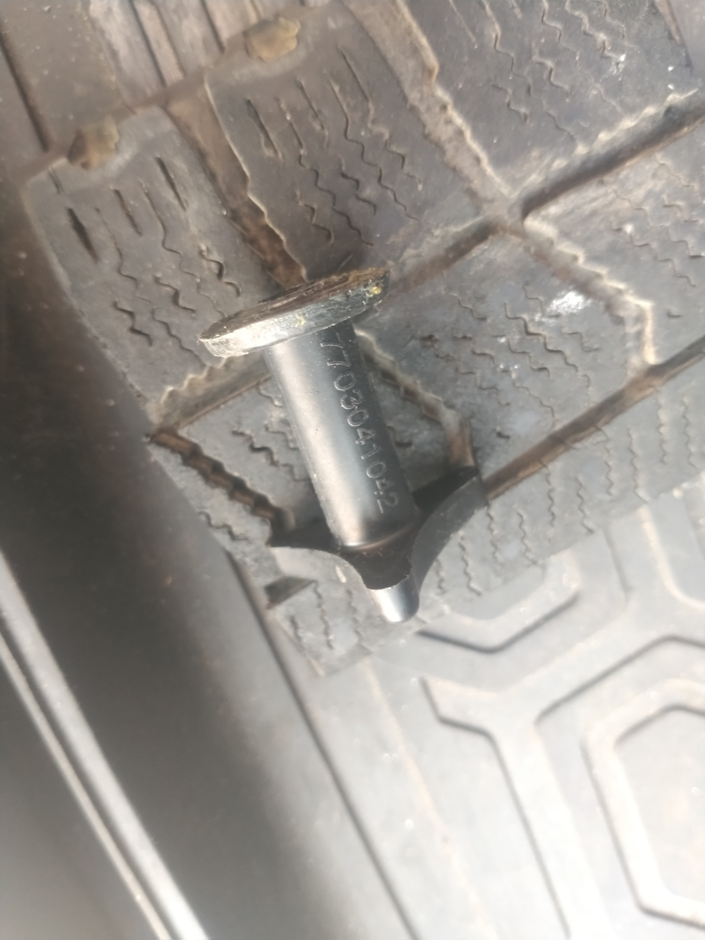

При затягивании пластиковых гаек резьба на одной из них провернулась, заказал новую (220 руб.)
Гайка крепления задней фары: 7703041042
Стояла лампа Осрам, поставил Бош, цену не знаю, брал из своих запасов, теперь всё норм.
