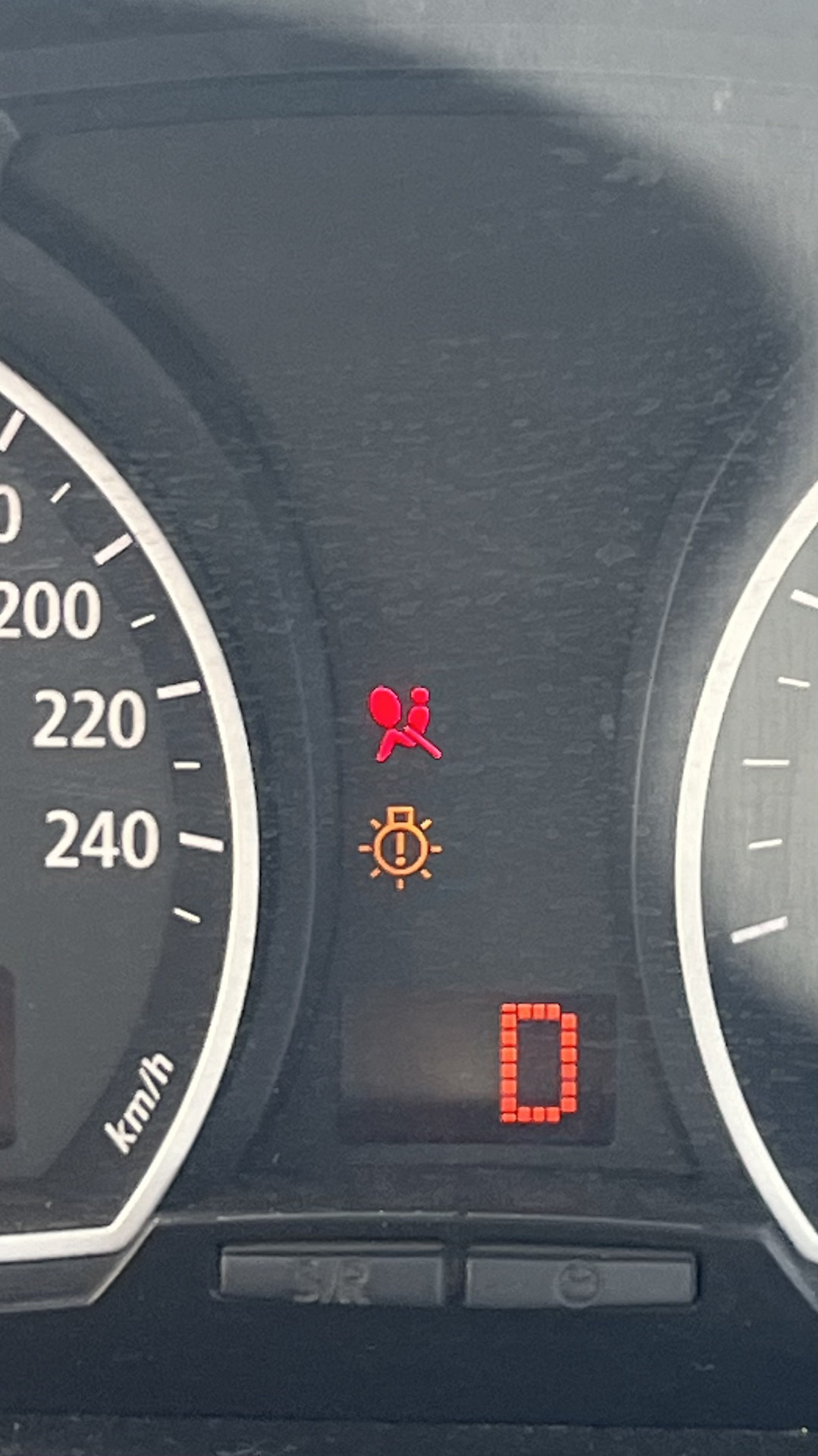

И пропал сигнал. Это к чему?
upd:

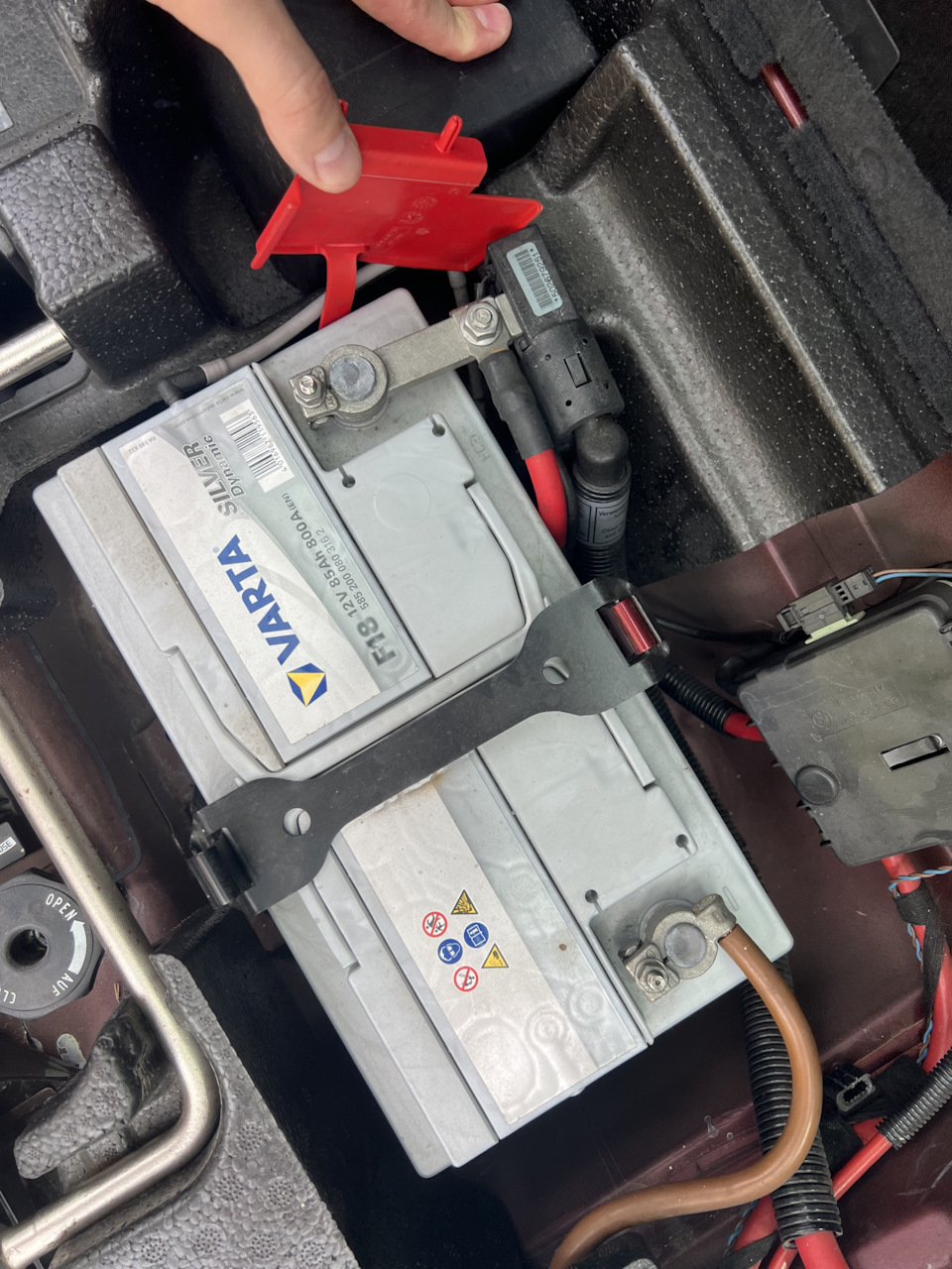

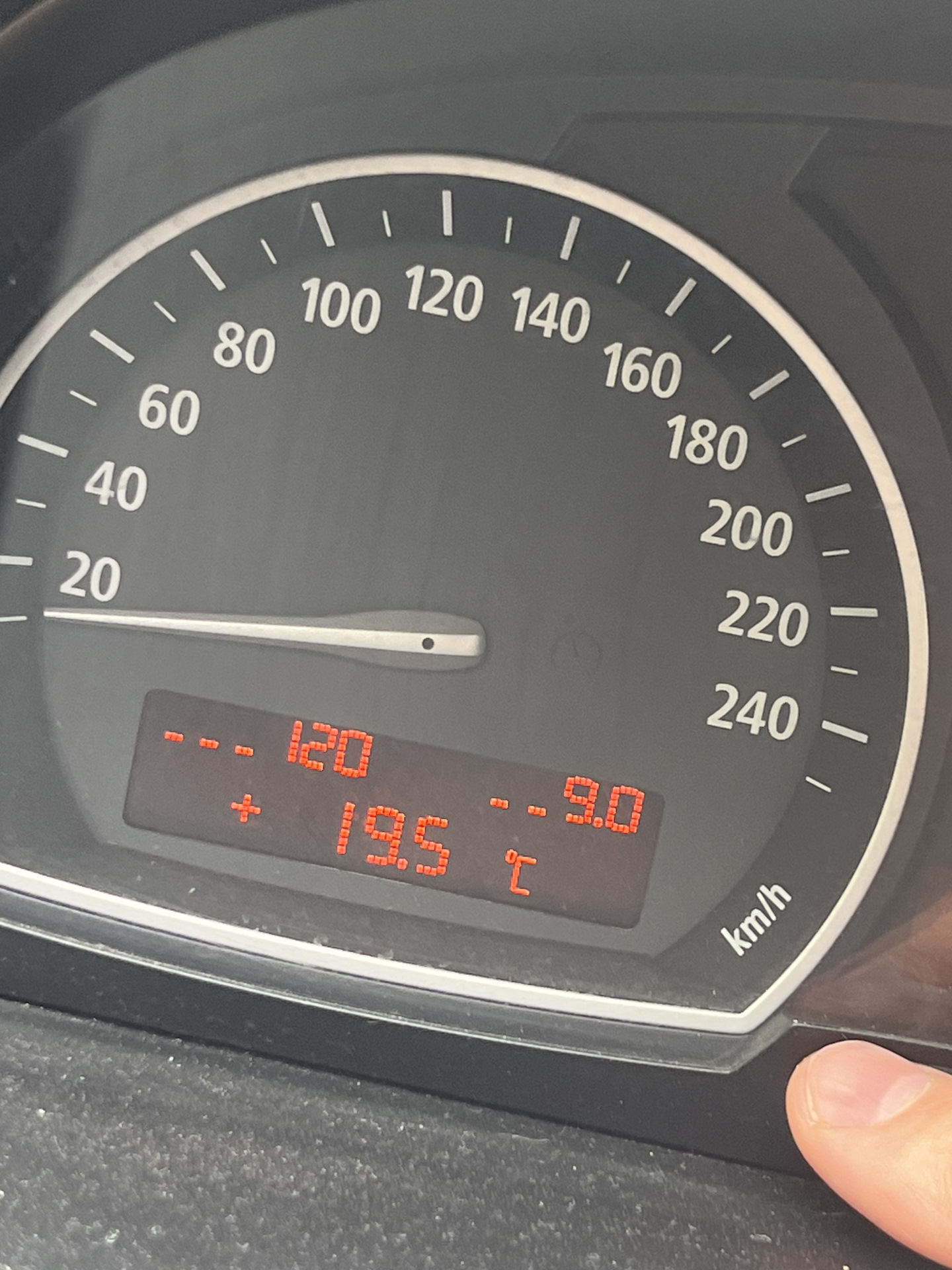

вчера ещё загорелись чеки «Неисправность в системе распределения тормозных суппортов или датчике отвечаеющем за ее работу» и 4*4, в гору заезжал и почувствовал отсутствие полного привода сразу. небольшой толчок в спину после остановки. эти 2 ошибки добавляются, когда начинаешь движение после запуска мотора. и ещё "встают" часы. тест через приборку показал 12в на незаведённом, 14.1-14.2 на работающем на месте автомобиле.
upd.upd:

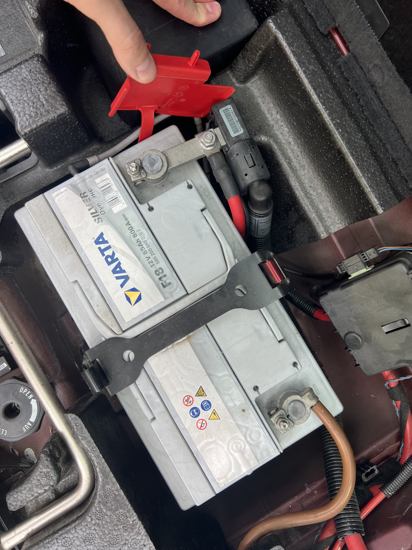

часы совсем выключились. нехороший звук из под открытого капота. Клеммы затянуты и не окислены.

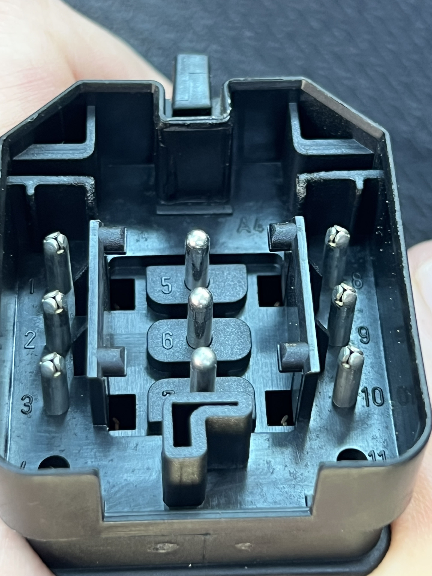

Так же последнее время начала плохо заводиться (просто не крутил стартер даже). Полез в контактную группу, продул и протер контакты. Визуально как новая без всяких пригаров, поэтому даже выпаивать их не стал. Пока проблемы нет, заводится отлично.

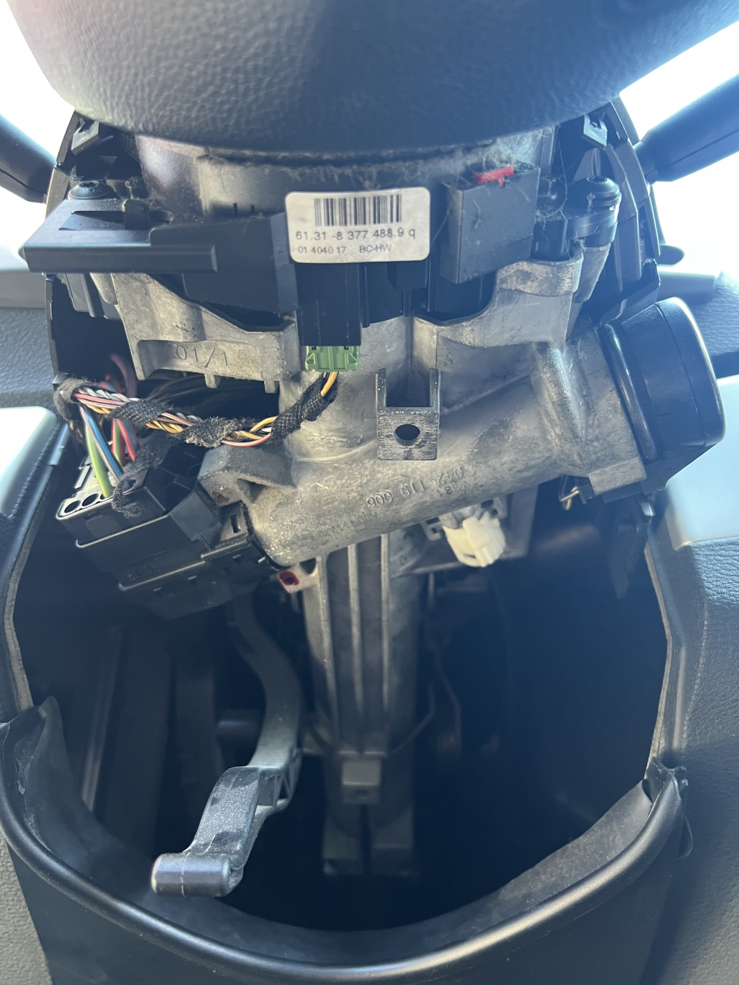

шлейф руля.
китай тоже норм как заменитель
Для начала диагностику подключи. SRS сразу покажет откуда концы тянутся. Там столько вариантов может быть…
о том и речь. если висит слабое напряжение, в блоке — ответ почти очевиден
Я ставлю на шлейф подрулевой. Возможно когда то неправильно его поставили (перекрутили на один оборот), он натягивался в одном крайнем положении, и порвался. На разборках с японцев всё есть.

Напряжение сети проверь.
Еще 2 чека сейчас загорелось. ABS и 4*4
питание смотри, генератор возможно не заряжает
Да видимо. Начну с клемм. Где-то читал, что при похожем менял одну из
PaulDr
при включенном двигателе напряжение меняется 14.1 — 14.2. Видимо работает гена. Поеду к диагностам на днях…
