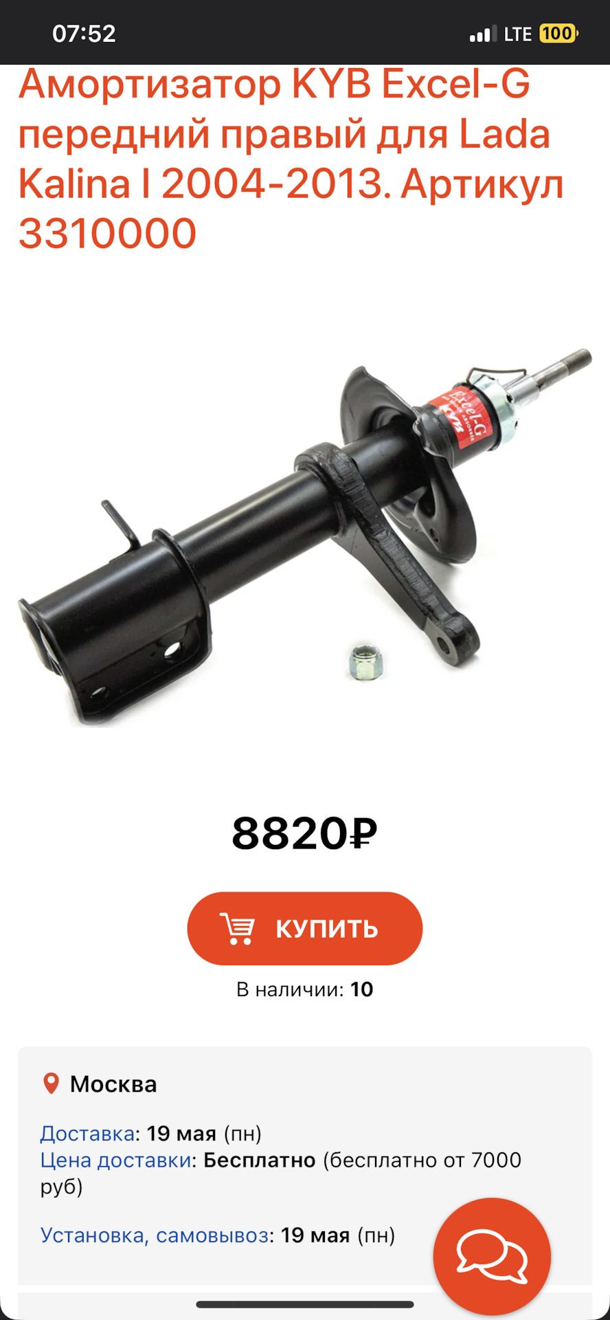

Всем доброго времени суток!👋🏼
Подскажите, существуют ли передние стойки KYB на Калину? Именно такие, чтоб без каких либо доработок ставились и тд. В интернете именно на Калину нашел только на Автодоке и на Тачка.ру.

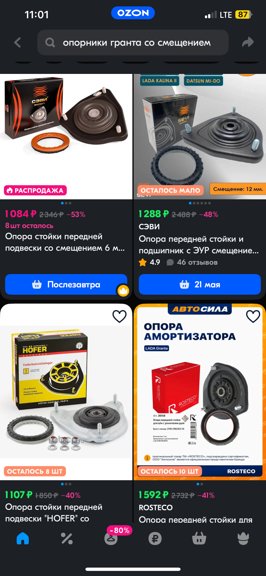

Они встают нормально? Ничего пилить, точить или еще что не нужно?
Нормально. Только подобрать с нужным смещением, есть 6мм(без эур), 12мм(с эур)
Понял

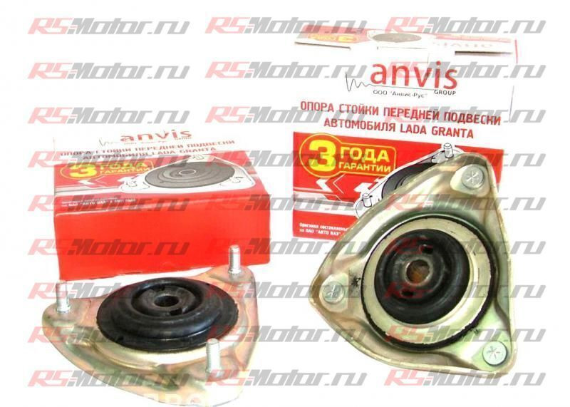

FINN2108
Оно?
Лучше Анвис
Я имею ввиду впринципе такие опорники нужны? Как на скрине.
В целом да, такие по конструктиву
