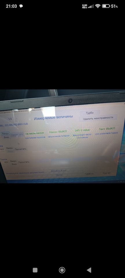

Конечно, нажмите на тормоз и смотрите что происходит

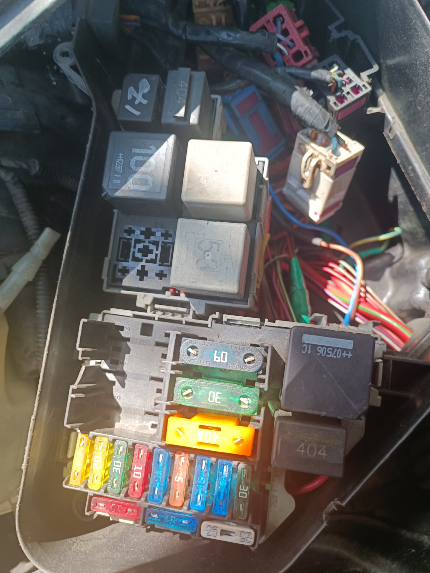

Я всё таки и забыл проверить реле J569
alex6308
На нажатой
Если выше не подымается то норма
Но насос при этом всегда ВЫКЛ
При каких обстоятельствах он должен работать?
нажали работает, снимайте смотрите, он и пишет кор. замыкание, проверяйте его и проводку, могли щётки …
Напрямую пробовал его включить, всё замечательно крутит
Остаётся только по проводке вопрос тогда
Берём схему и звоним, может проблема в фишке

То ли я не вижу, то ли правда нету реле
alex6308
Надоест, проводить опыты, пишите мне в телеге, разберёмся)))
По схеме должен быть ещё блочёк справа
alex6308
И теперь куда копать?
Не могу понять почему реле отсутствует
