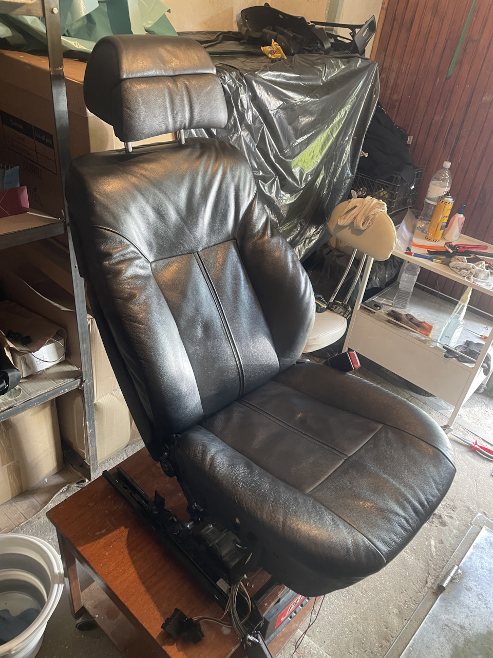

Примерно год назад нашел комфорты от е38 за копейки. Дошли руки до них только не давно.
Сиденья былы с е38 дорест, велюр цвета графит.
У меня же стояли обычные кожаные механические сидушки в неплохом состоянии.
Было принято решение переставить кожу с обычных на комфорты.
Сказать одно, а сделать совсем другое.
Дело не легкое скажу сразу, одному можно сделать но труднее, на много.
Как снимать кожу и крепить на другое седло описывать не имеет смысла, есть много инфы на драйве, и если начать разбирать то уже понятно по факту.
Пару фоток процесса:
Про подключение:
Переделал сиденья с дорест фишки на рест, ссылку на распиновку оставлю ниже
www.drive2.ru/l/560941971384828105/
По факту мне нужно было только + и —
+ подал из 5 и 10 преда в бардачке, а минус в колодку под ковролином
Ссылка на подключение
www.drive2.ru/l/509416657483989216/
Если не подключать память то и реле не нужно (если не прав поправьте) я не электрик от слова совсем) аккум не высаживает и все ок, сутки простояла и завелся без проблем! Если окажется что я не прав дополню запись позже.
Вопрос с подголовиками, попались от е65 пол года назад еще, взял и закрыл вопрос.
Теперь остались 2 от обычных кожаных и 2 от комфорт велюра. Думаю отдать мастеру что бы кожу с обычных переставить на комфорты, и на продажу. Но это не точно)
Ну и фото результата, не финал но будут еще записи по доработкам, там и дополню.
Считаю что эксперимент удался, тем более за такие деньги.
Если попадутся комфорты е39 в достойном состоянии то возьму, а эти поставлю в будущий гараж, пиво пить и шашлыки жарить) Но у нас живых (хотя бы как кожа на моих) не найти, а перешивать я не хожу.
Удался эксперимеет или нет пишите в коментах, не отрицаю что можно сделать и лучше, но у меня вышло так.
Отдельную благодарность хочю выразить другу за помощь, самому было бы в несколько раз сложнее, да может и не взялся за это))
Всем удачи.

Надрезы надо было делать по бокам
Видел у вас, это так что
бы в идеал, такой цели не было.
А пока что пойдет и так) дешево и сердито или как там
Пол часа Делов для швеи
Это был эксперимент, возможно сделаю.
Не было цели сделать эти сидухи в идеал, так как хочется подогрев и массаж.
