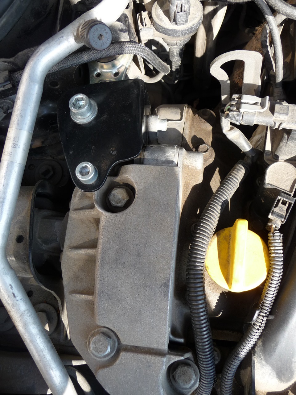

Поставил допопору достаточно давно. Кронштейн делал из металлической пластины, предварительно вырезав макет из картона. Опору заказывал самую недорогую Patron.
В результате машина стала более собранной при трогании с места и переключениях.
Из минусов: При прогреве зимой появляется небольшая вибрация (резонанс).

А как же вторая косточка с низу?))
А что с ней? Осталась на своем месте!
MrFremen
Имеется ввиду нижняя опора!
