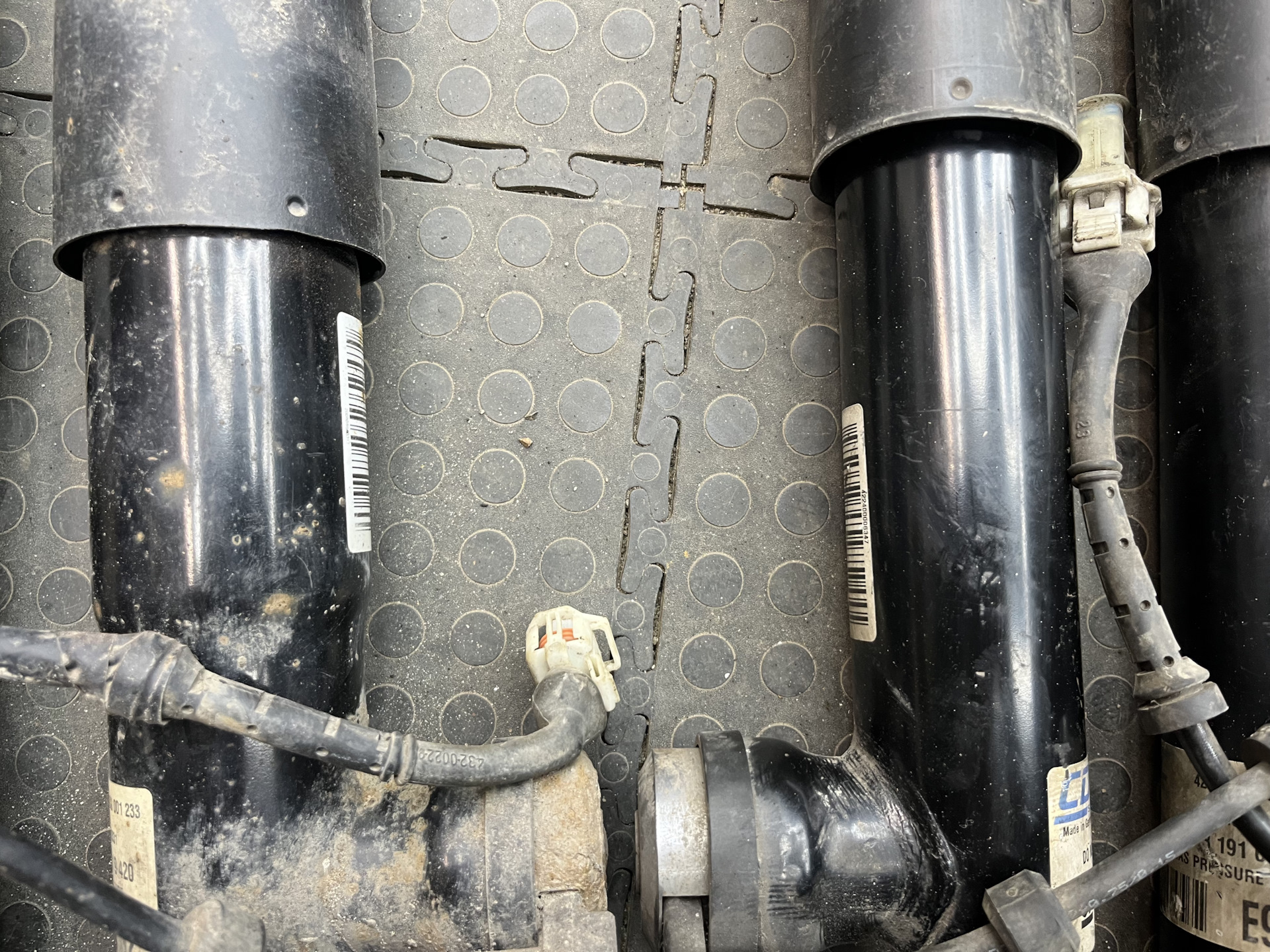

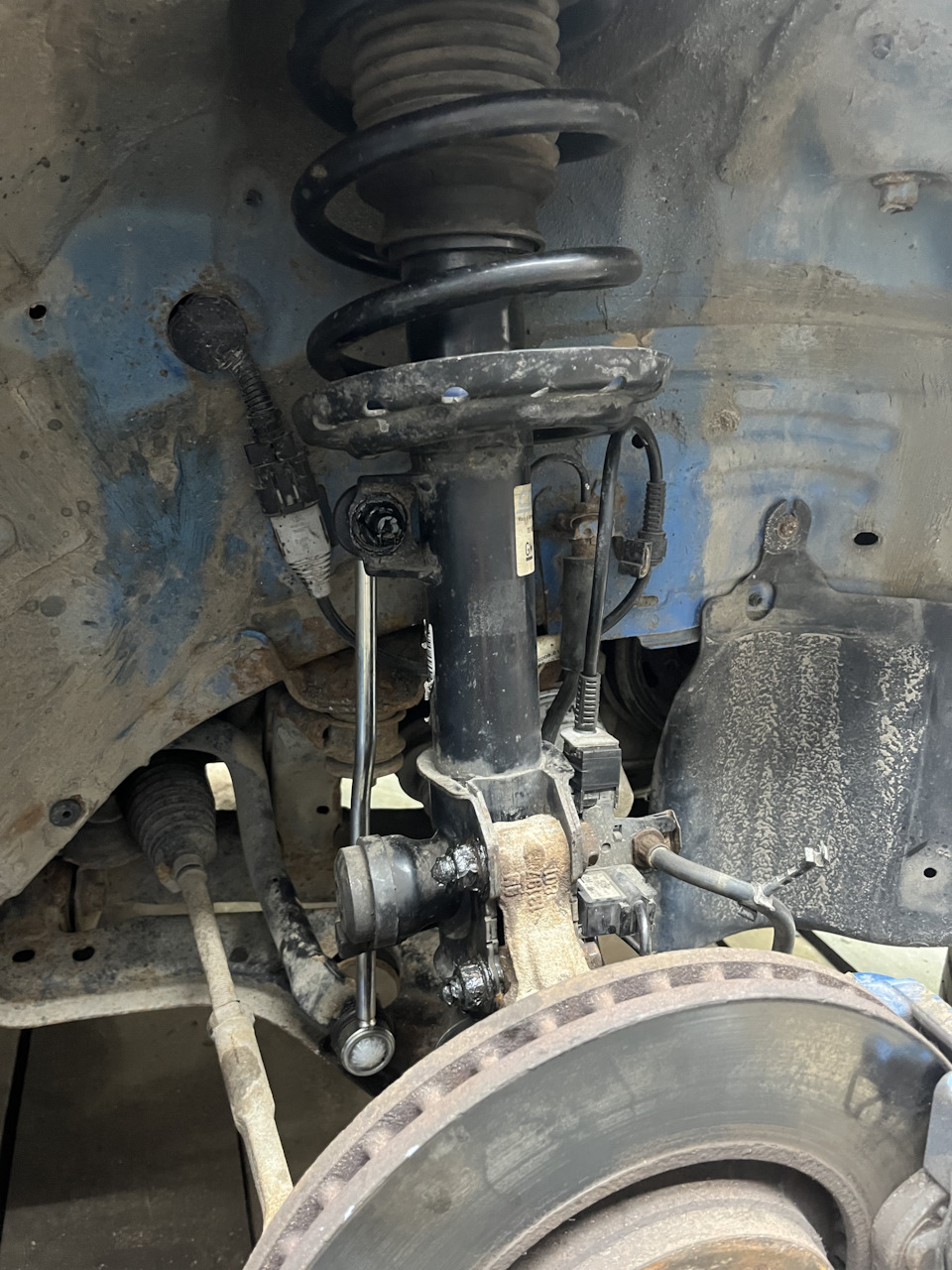

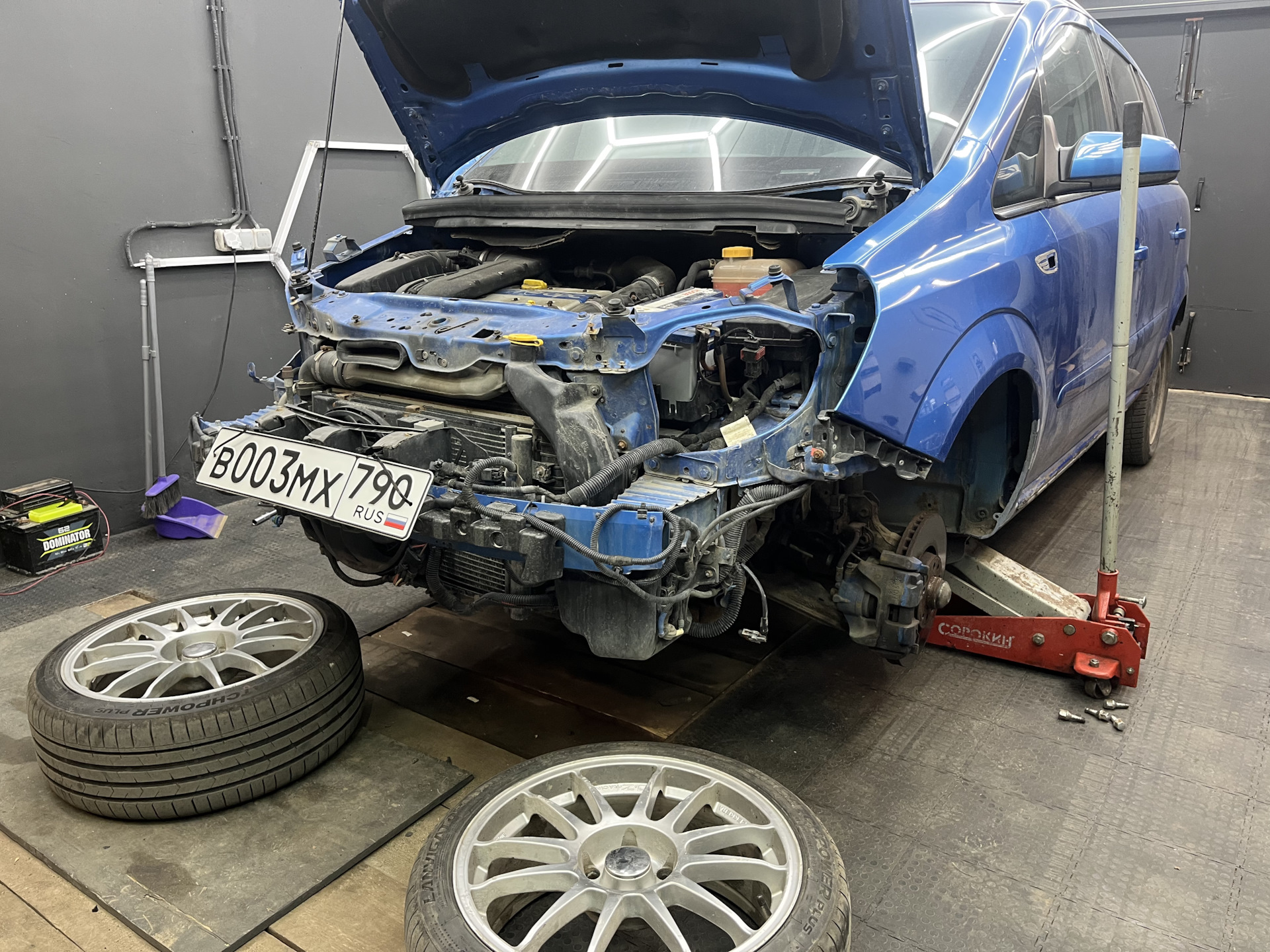

Пробег не малый, задумывался что было бы неплохо поменять аморты, но хороших вариантов не было. Как то вижу у Рустама в продаже появляется комплект в отличном состоянии судя по внешним признакам, надо брать. Так же под замену стойки стаба.
Стойки стабилизатора SKF VKDS 345001

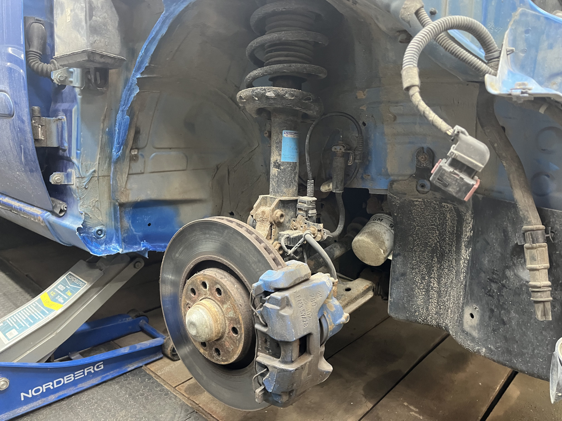

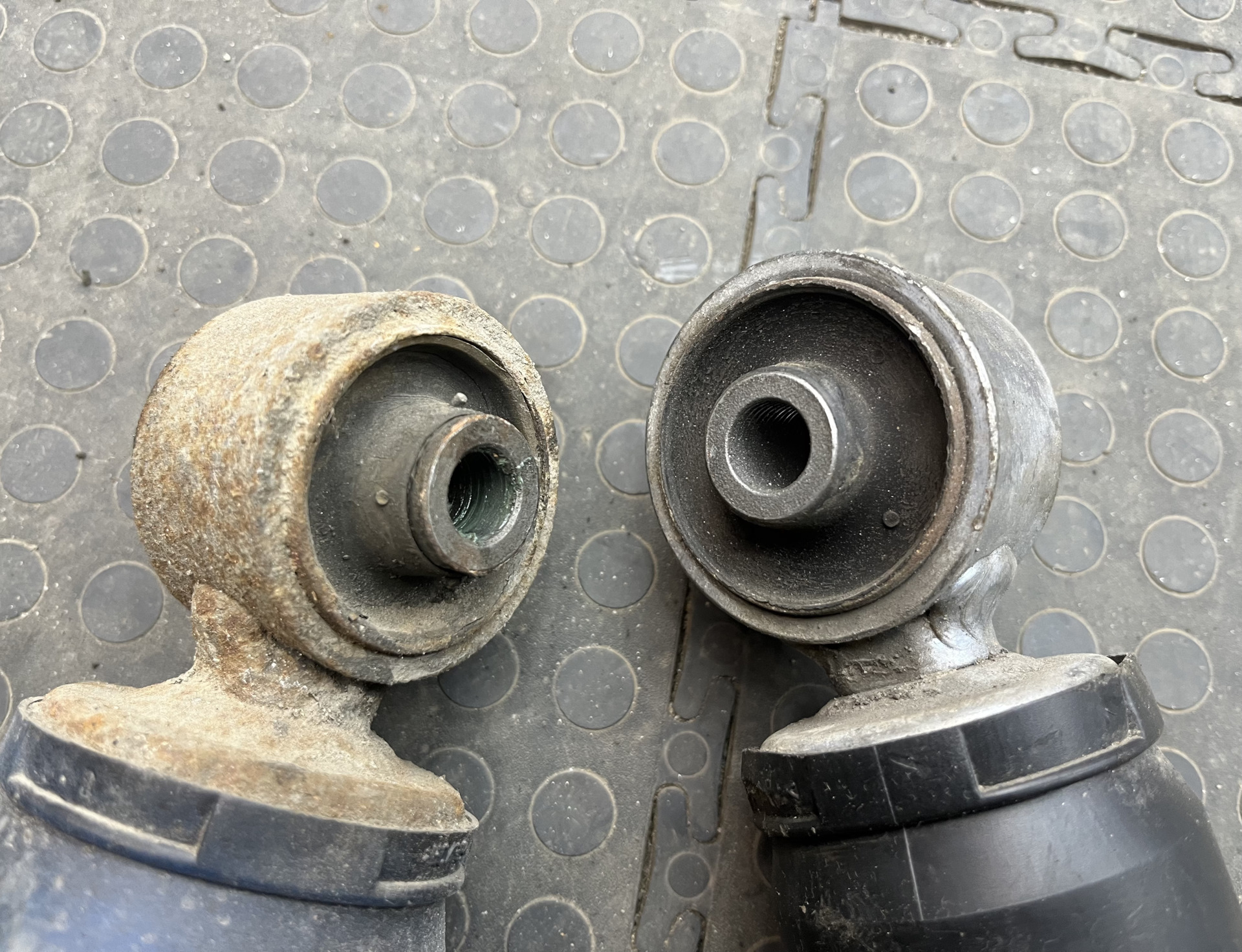

Из того что было замечено в процессе замены:
•Задние амортизаторы от зафиры толще в верхней части, а так же короче в длине чем на астре. Скорее всего задние с универсала
•По передним амортизаторам отличий по размерам не увидел
• Передние пружины на зафире тоже толще чем на астре, поэтому оставил родные
Передние тормоза в хорошем состоянии, практически новые диски Brembo и колодки Ate с хорошим остатком. А вот задние уже надо менять, решил взять Ate.

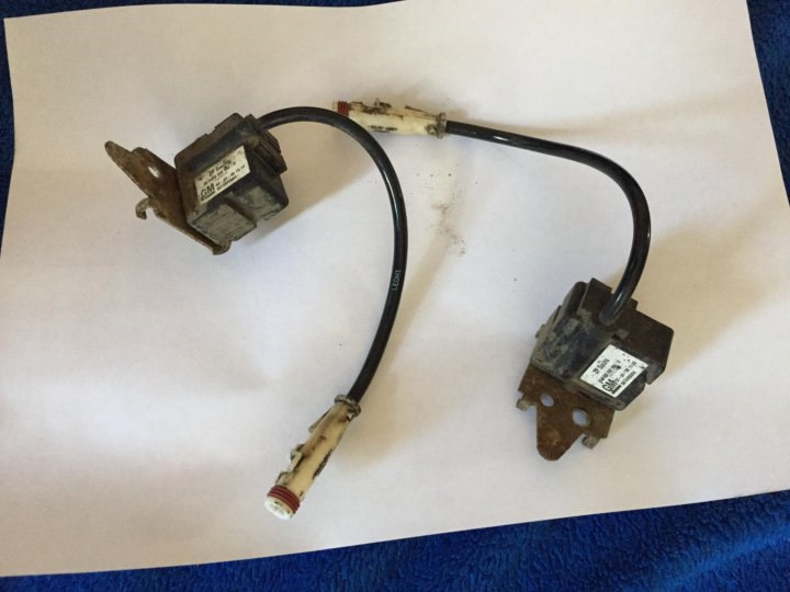

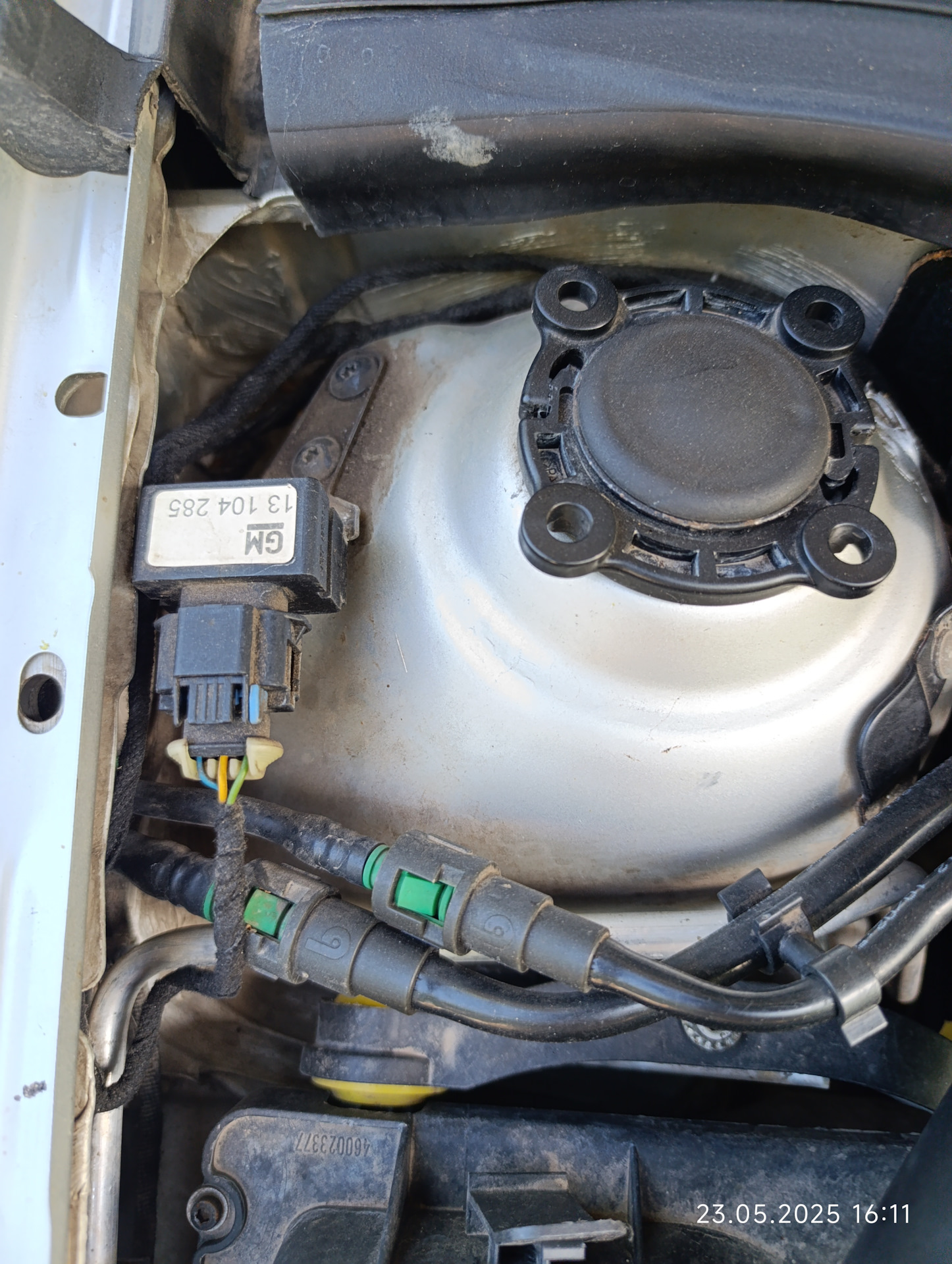

На самом деле офигенно, если бы понимал в tis и проводке, тоже бы заморочился.
толковый электрик легко справится имхо, и немного возьмет еще. я смотрел кстати по датчикам — на разборках есть они, и проводку можно сразу там же взять.
просто на моей в стоке сейчас это, на старую были мысли ставить.
А контакты разборки нет случайно? Или может рядом она?
не помню уж, всё в Авито.
gresxnik

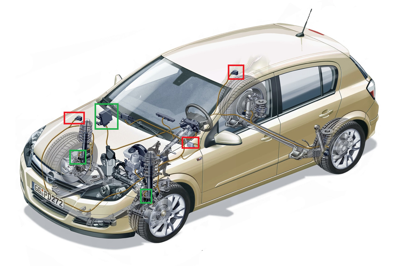

Зеленые точно в объявлениях видел, а красные даж не знал что существуют, думаю тоже можно найти )
Красные это как раз датчики на стойках.
а, они их просто схематично со стойки убрали ? тогда норм ) так то они на кронштейнах приделаны. значит система еще проще.
Вот он.

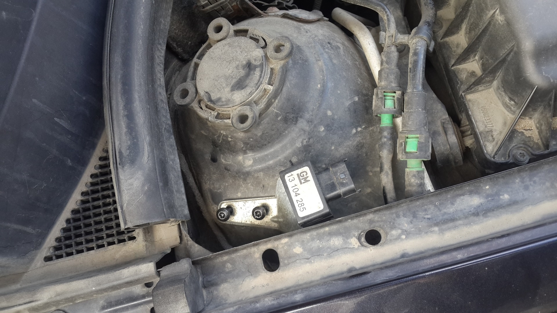

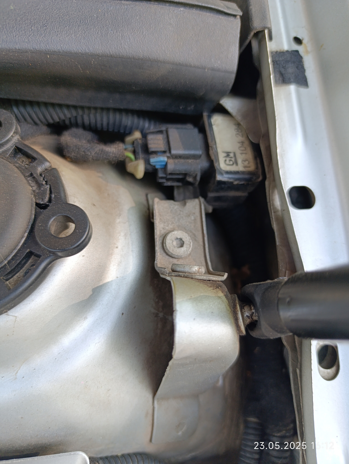

не, получается все сложнее, я сфоткаю или найду, еще на стойке на кронштейне датчик есть
Ну да, там датчик ускорения. 2 спереди и 1 сзади.
gresxnik
Вот он.
вот
Да, это на стойках датчики ускорения.

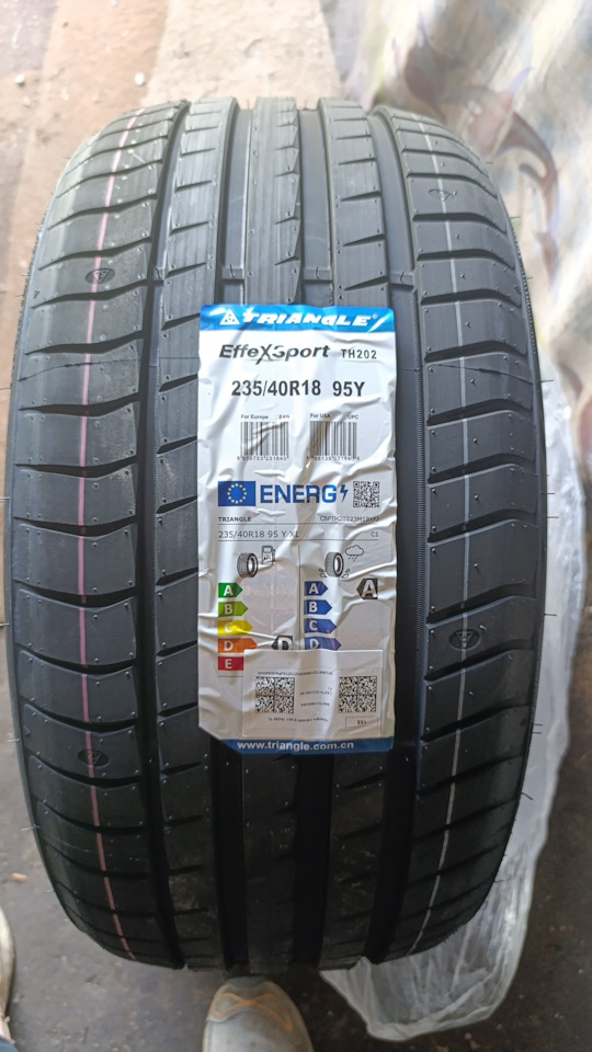

Первый раз на китай резине буду ездить 🤣
