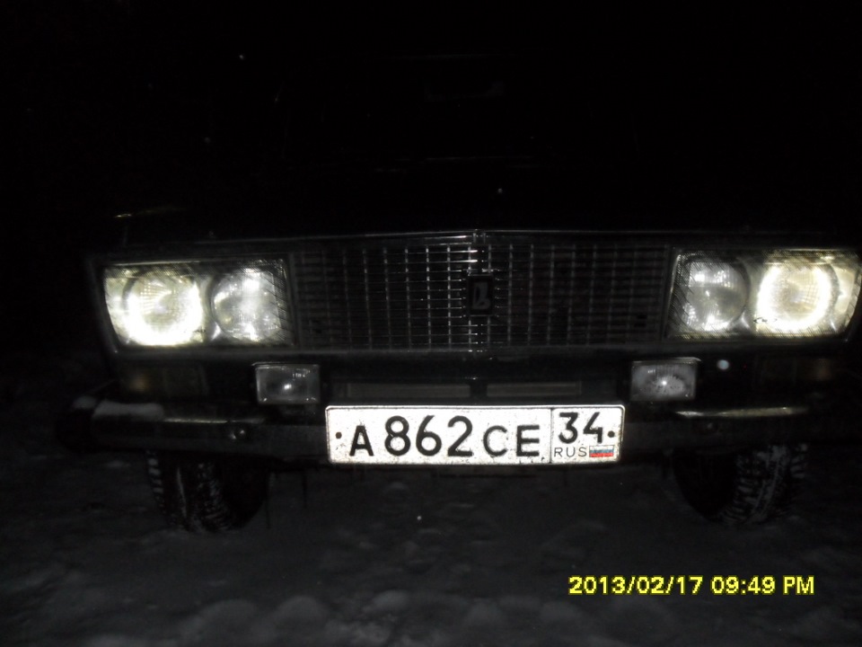

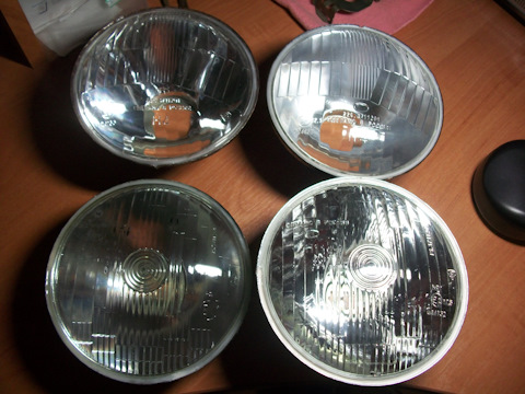

Хотелось выделить свой авто из потока решил сделать тюнинг фар а точнее ангельские глазки нашёл в нете много вариантов но цена у них была не меньше 2.рублей меня это не устроило решил делать сам купил две лед ленты подходящего размера надо было их установить внутрь фар ближнего света для этого пришлось разобрась оптику чтоб крепить ленту решил использовать клей момент кристал прозрачный все было установлено на место и подключено к габаритам ближний свет днём я не включаю так как лед подсветка очень яркая и видно её лучше чем ближний свет а в фары дальнего света установил светодиодные лампочки теперь они подсвечиваются изнутри как габарит а сами габариты отключены гаи претензий не предъявляет!

фото не очень получилось ночью делал фотоопарат со вспышкой поэтому получилось размыто в в реале смотрится четко
Теперь точно выделяешься :)
да видно моего шарика теперь издалека
