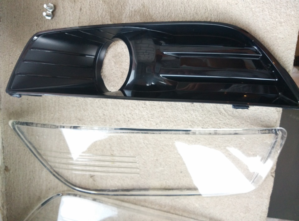

Всем привет! очень давно хотел это сделать, все не было времени!
Сначала хотел убрать хром из туманок, и покрасить маски, а по факту даже красить не пришлось, под хромом был глянцевый черный пластик)
потом решил, раз буду расклеивать нужно что то доработать)
заказал с китая Гибкие ДХО с функцией поворота, месяц ждал их)
Теперь по порядку)
Сначала пытался расклеить в бумажной коробке, коробка загорелась, поплавил корпуса, стекло так и не отклеил (
Потом вспомнил про духовку, ПТФ маленькие и отлично туда влезут! выставил 150 градусов и на 15-20 минут
не просто, но стекло отклеил!
Старый герметик из шва убирал наточенной медицинской лопаткой, можно так же минусовой отверткой.
Хром снимал жидкостью для чистки труб "Крот"
ДХО, подогнал по размеру, покупал 45см, 5см примерно отрезал, в нутри их идет обычная светодиодная лента, привытащите и увидите где можно резать)
Приклеил их на поксепол, так же им залепил отверстия где выпустил провода, стекла приклеил на прозрачный герметик!
Лампы в птф пока что вообще не подключал, чтоб не портили вид, все равно как дхо использовал.
Потом поставлю туда ксенон, чтоб включался на дальнем свете с таймером,
Ленты запитал туда же куда и подключал ангельские глазки, сигнал поворота подключил к штатному поворотнику на общем разьеме фары (если не ошибаюсь номер 8 )
На основных фарах смылся лак, и портят весь вид, в ближайшее время буду их переделывать, за одно отполирую и в броню!

а что на 11 фотке ?
Пластиковая накладка, чтоб закрыть край ленты ( короткую часть )
типа направляшки, тоже на поксепол прилепил)

а сами туманки теперь криво не светят? тоже думал вкорячить дхо в птф но там места свободного очень мало.
незнаю, не подключал лампы, а причем тут свет, он отдельно регулируется, и отдельный отражатель
не, я имею ввиду трубки дхо не перекрывают поток света от противотуманок?
а вот этого незнаю, если и перекрывают то совсем чуть чуь!
