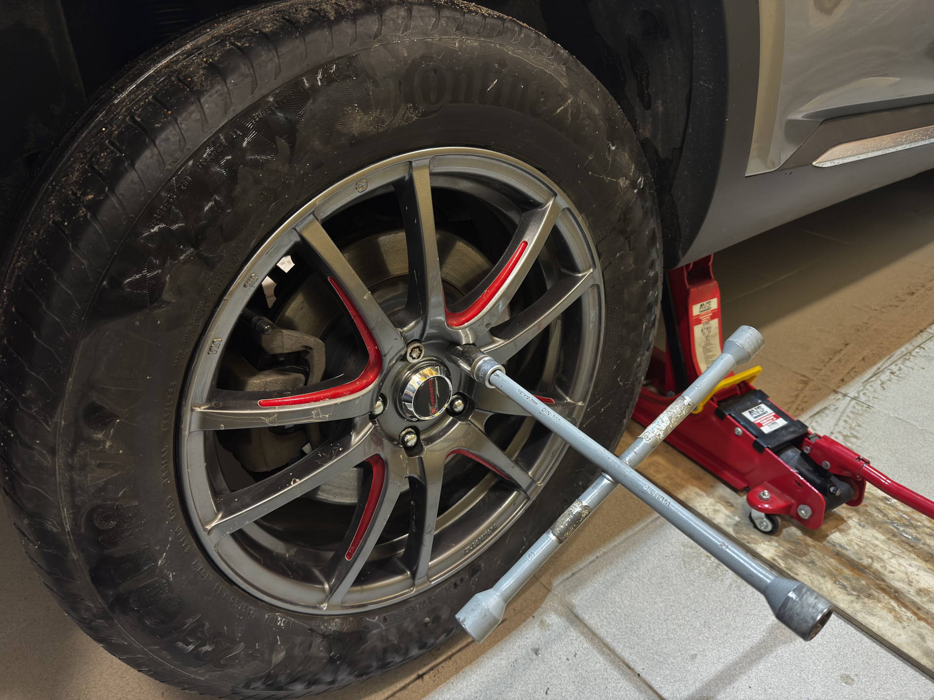

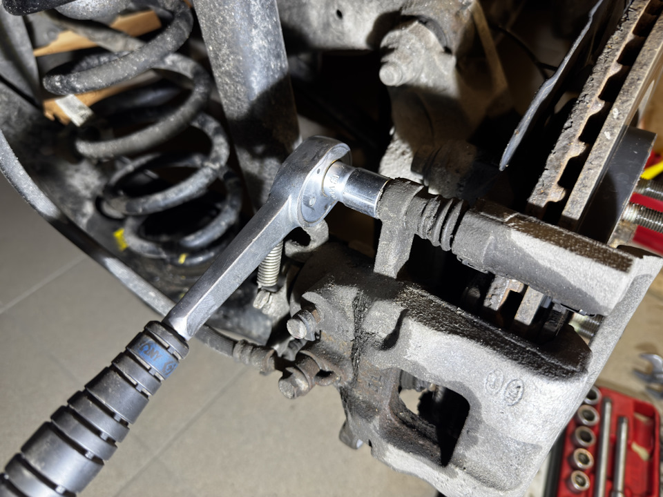

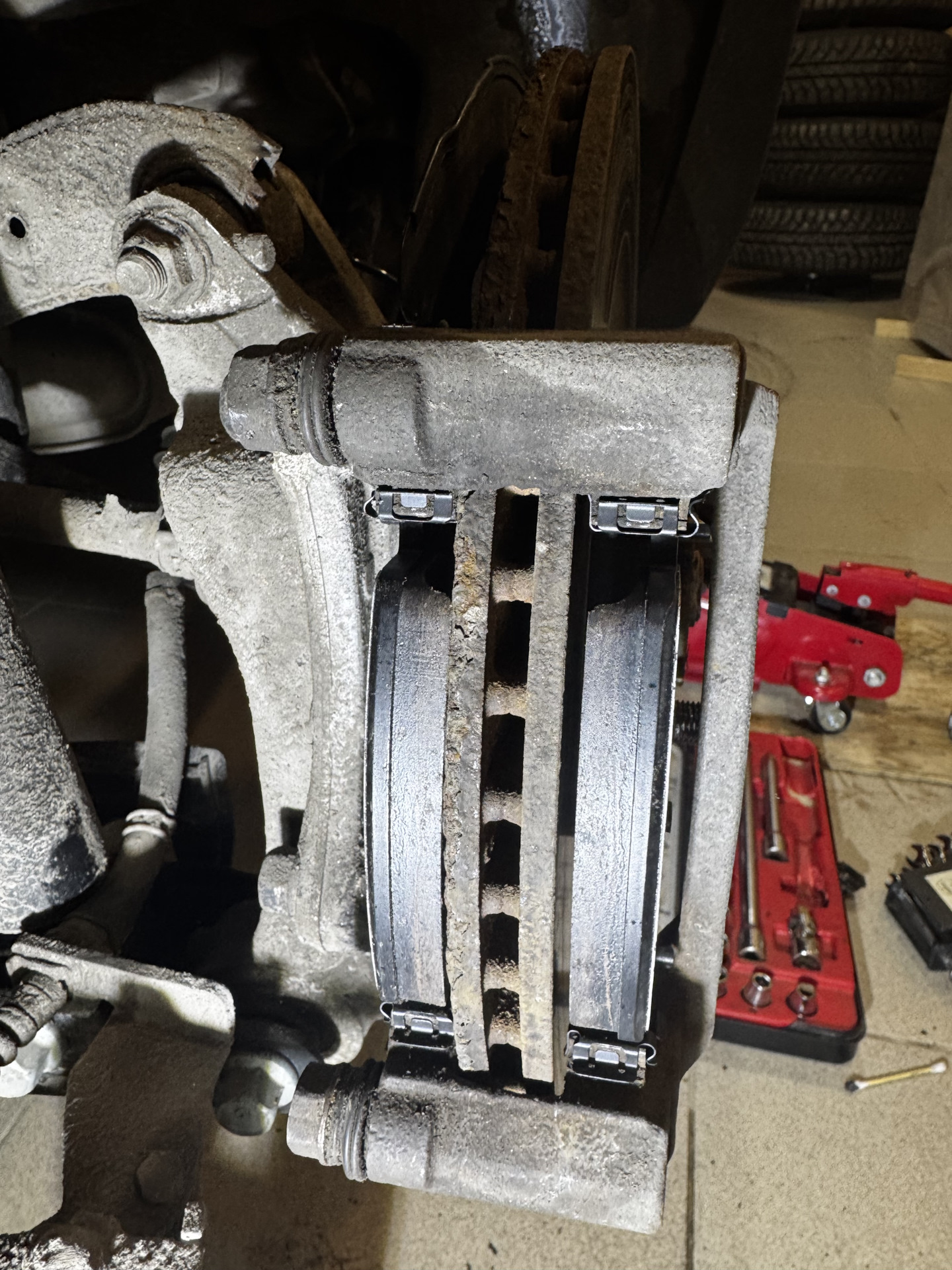

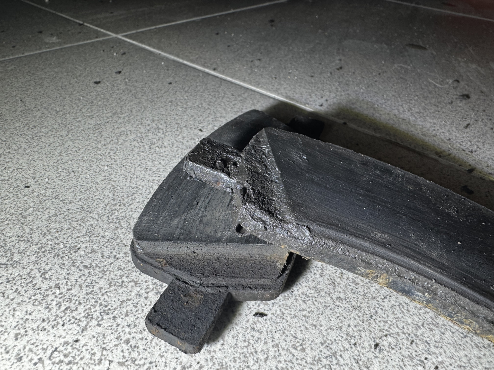

Всем привет! Неделю назад заметил, что по утрам, когда начинаю движение от дома, происходил небольшой писк с правой задней стороны. Сначала я подумал, ну наверное попал камушек между пыльником и диском тормозным там, как через некоторое время я его не слышал. Но каждое утро снова всё повторялось. Это как день сурка, блин. И именно на холодную машину слышен звук, потом исчезал. Вообщем заехал я к себе в гараж в выходной день. Взял с собой комплект задних колодок, которые я заказывал, боюсь вспомнить даже когда. Брал тогда на запас по адекватным ещё ценам. Снял колесо и увидел, что действительно колодки износились прям в ноль. Та ограничительная (антискрипная) пластина, которая стоит на самой колодке, она и попискивала. Ну что… Начнём менять. Кто захочет самостоятельно поменять также сам и сэкономить денег, думаю этот пост будет ему полезен. Ничего сложного в этом нет. Далее будет много фото и подписи к ним. Погнали…

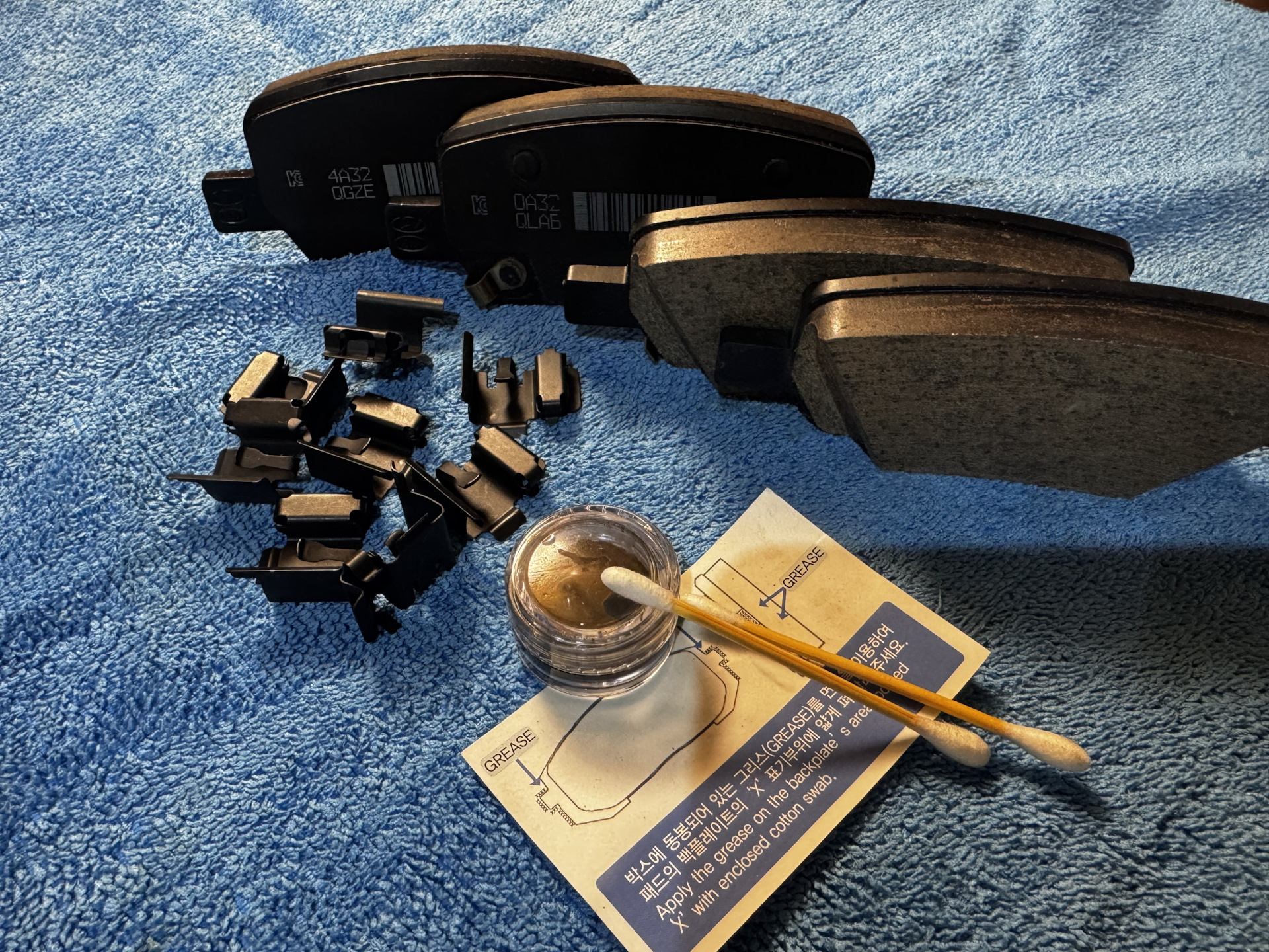

Комплект новых колодок с пластинами и смазкой.

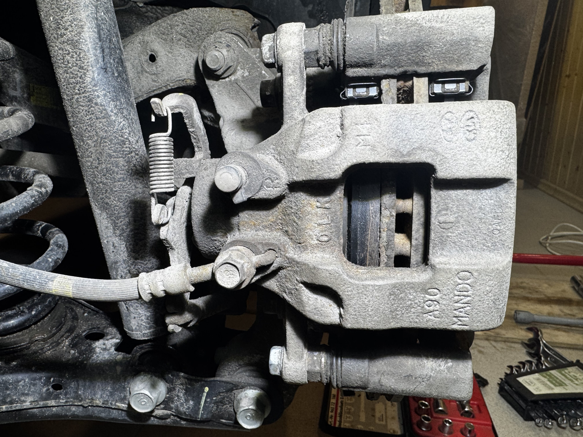

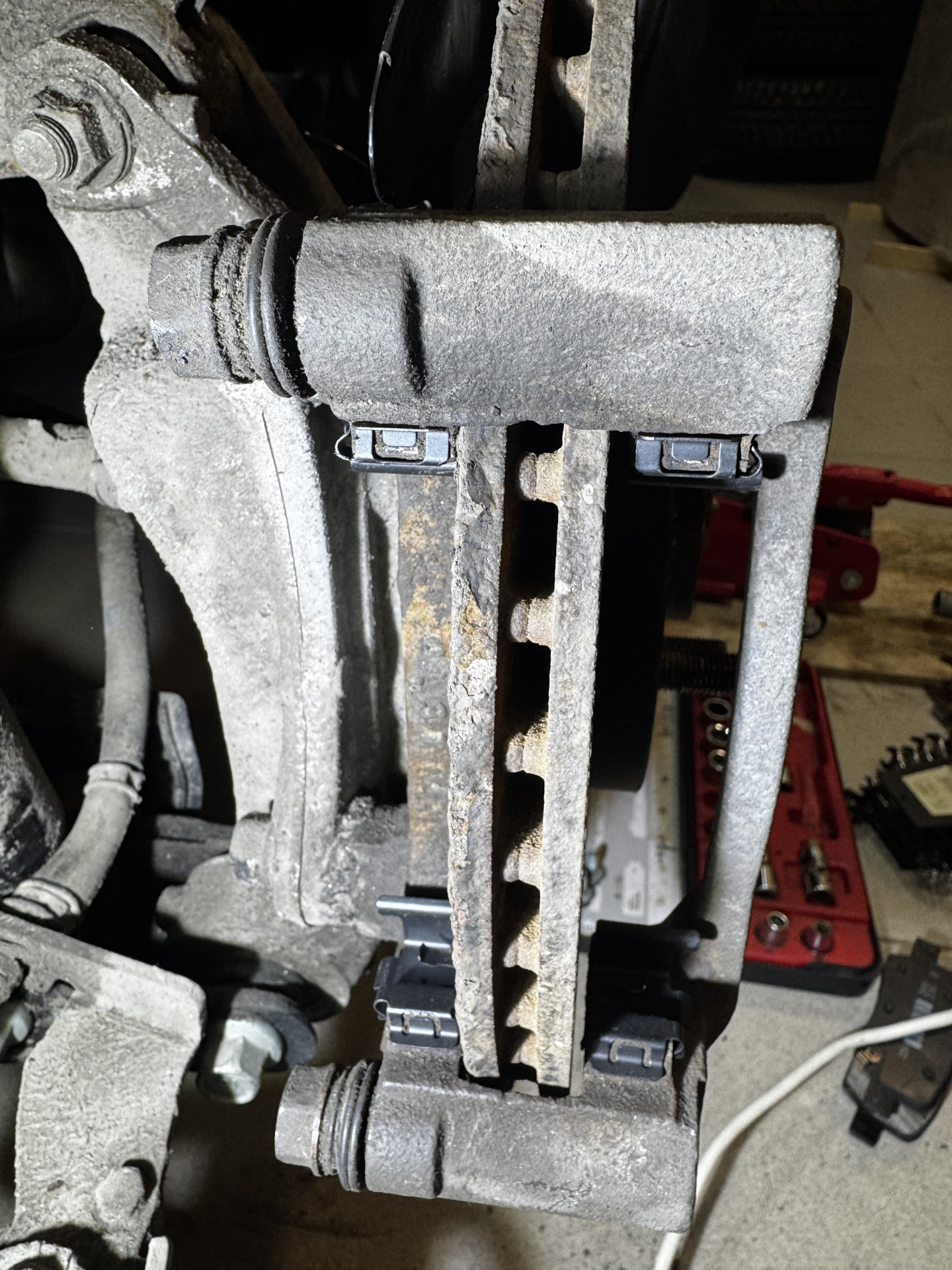

Видно, что внутренняя колодка изношена больше чем наружная.

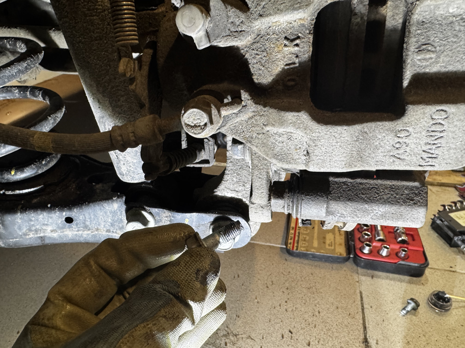

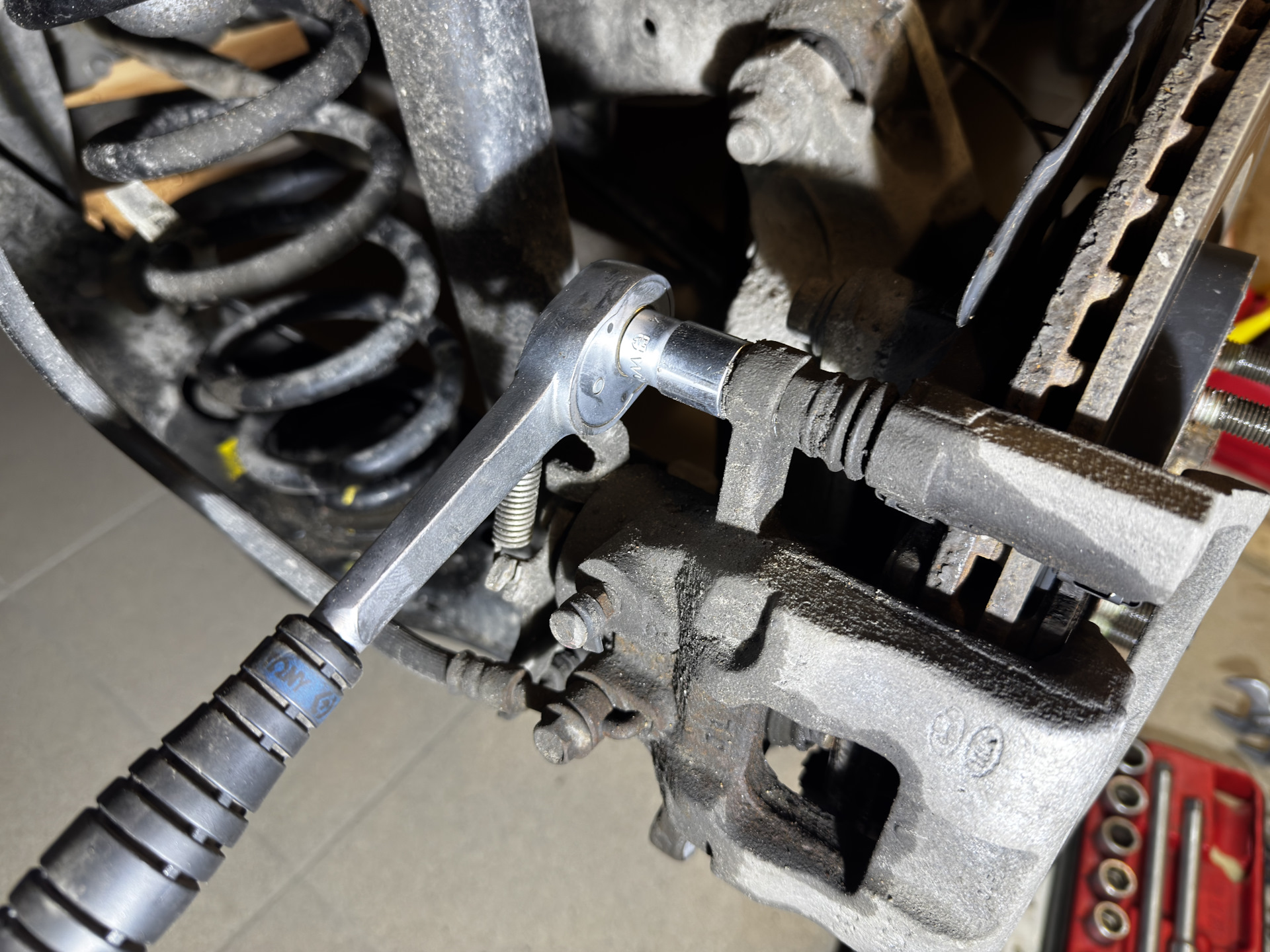

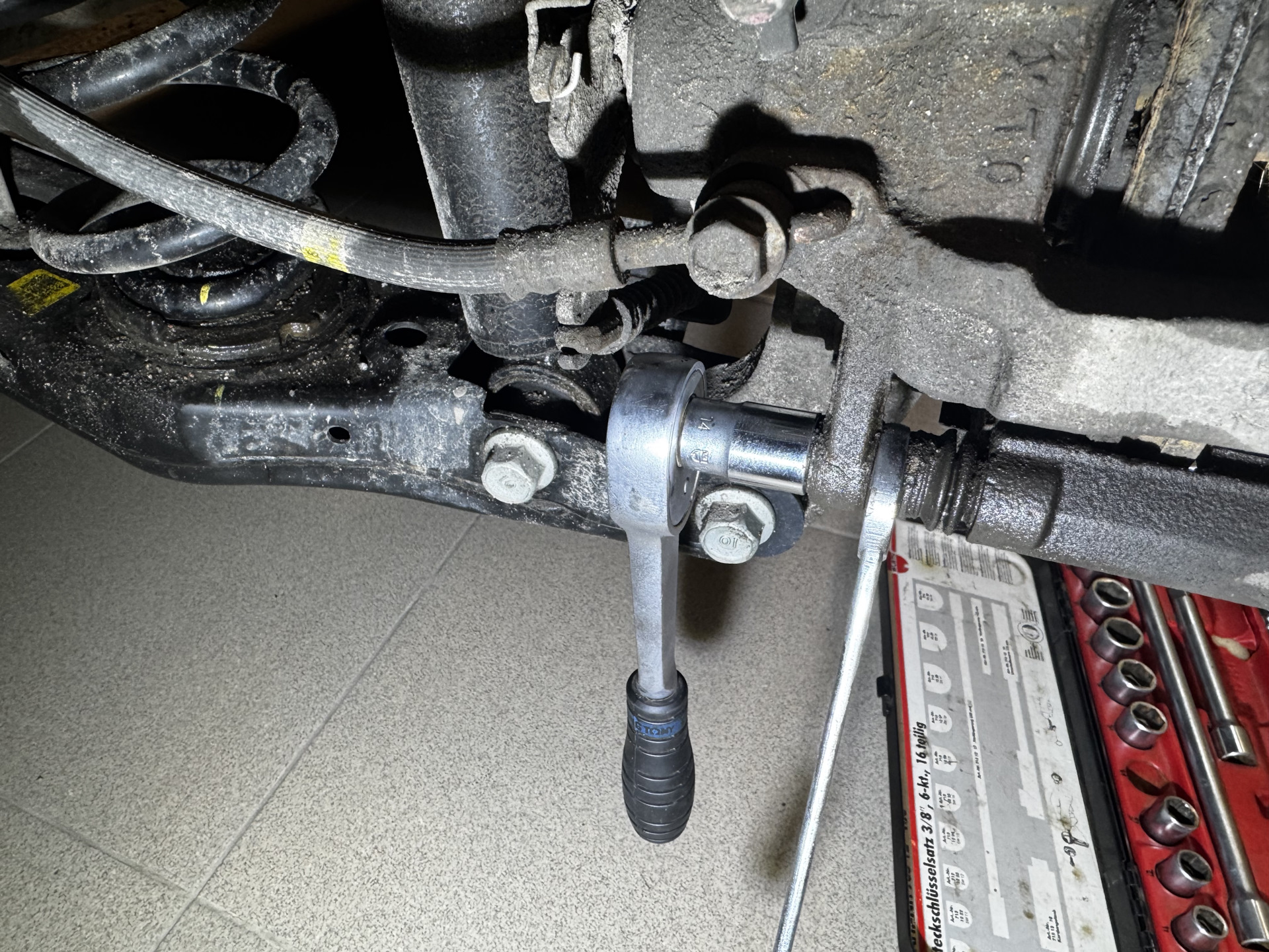

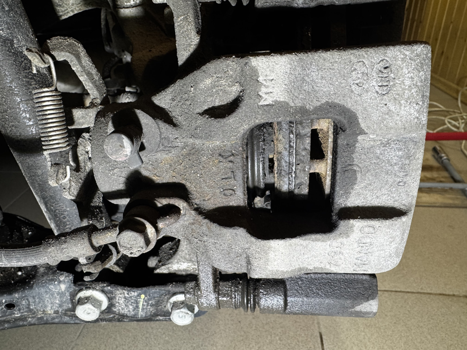

Берём из набора головку на 14 и ключ на 17
Откручиваем нижний болт и верхний.

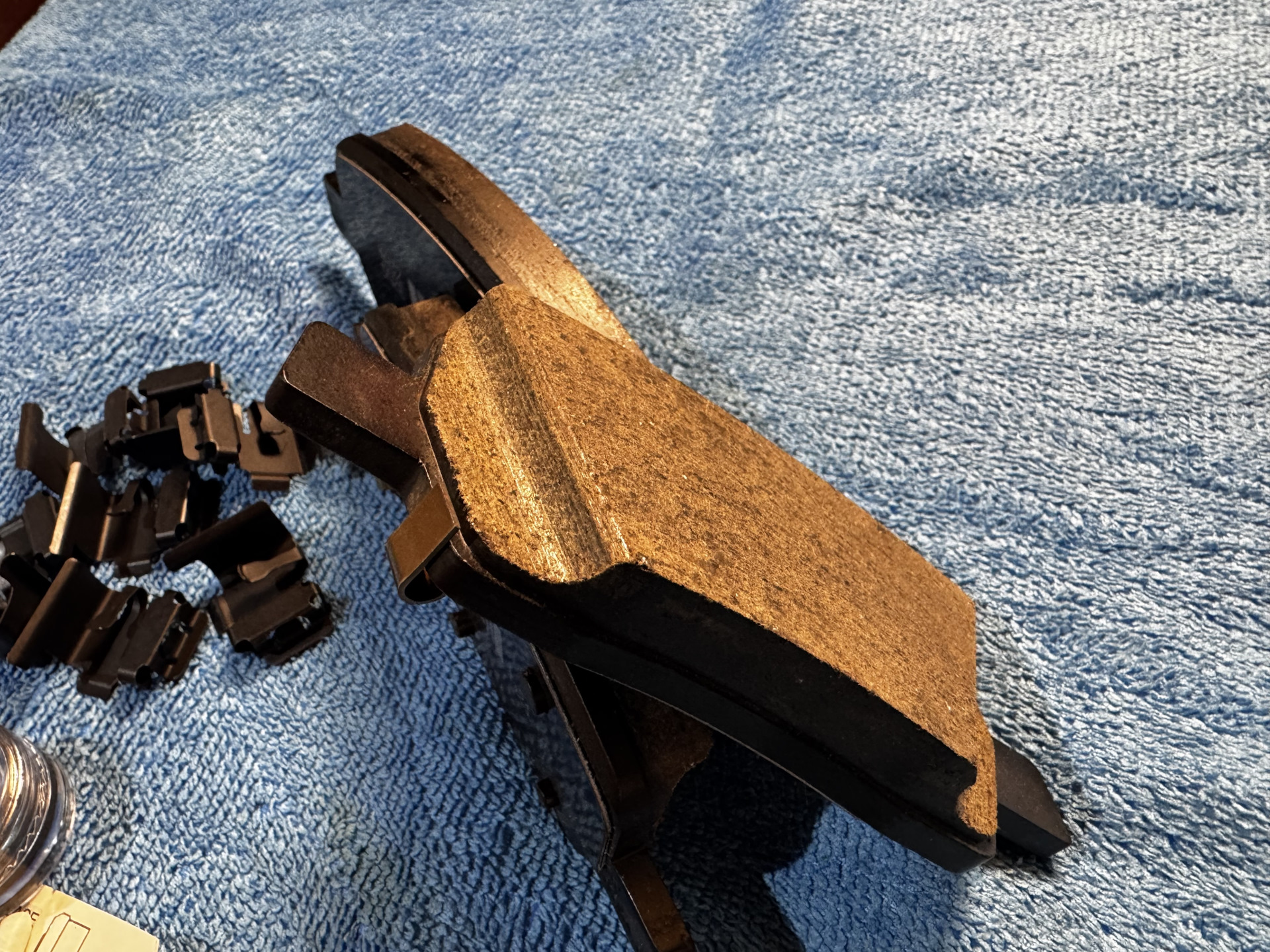

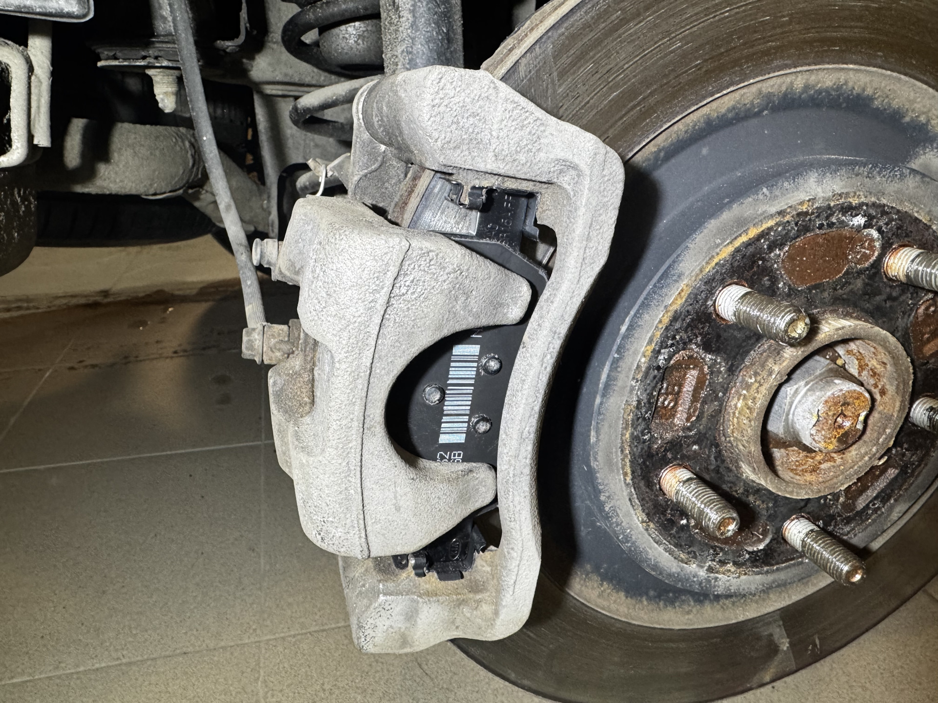

Колодки старые сняты и мы видим, что пластина ограничения износа колодок была действительно в вровень с тормозным диском и начинала скрипеть.

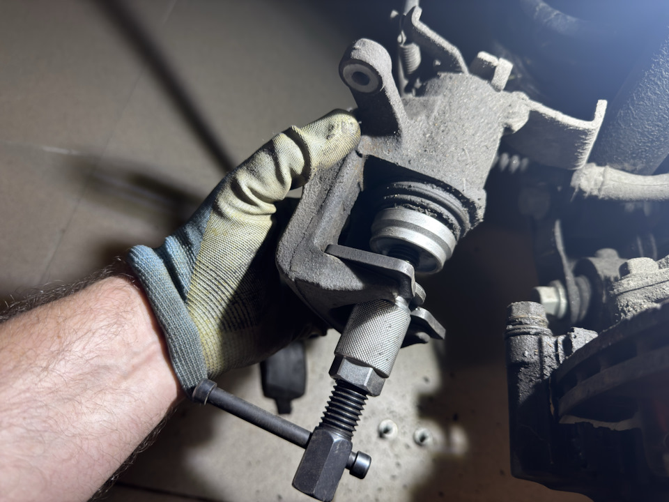

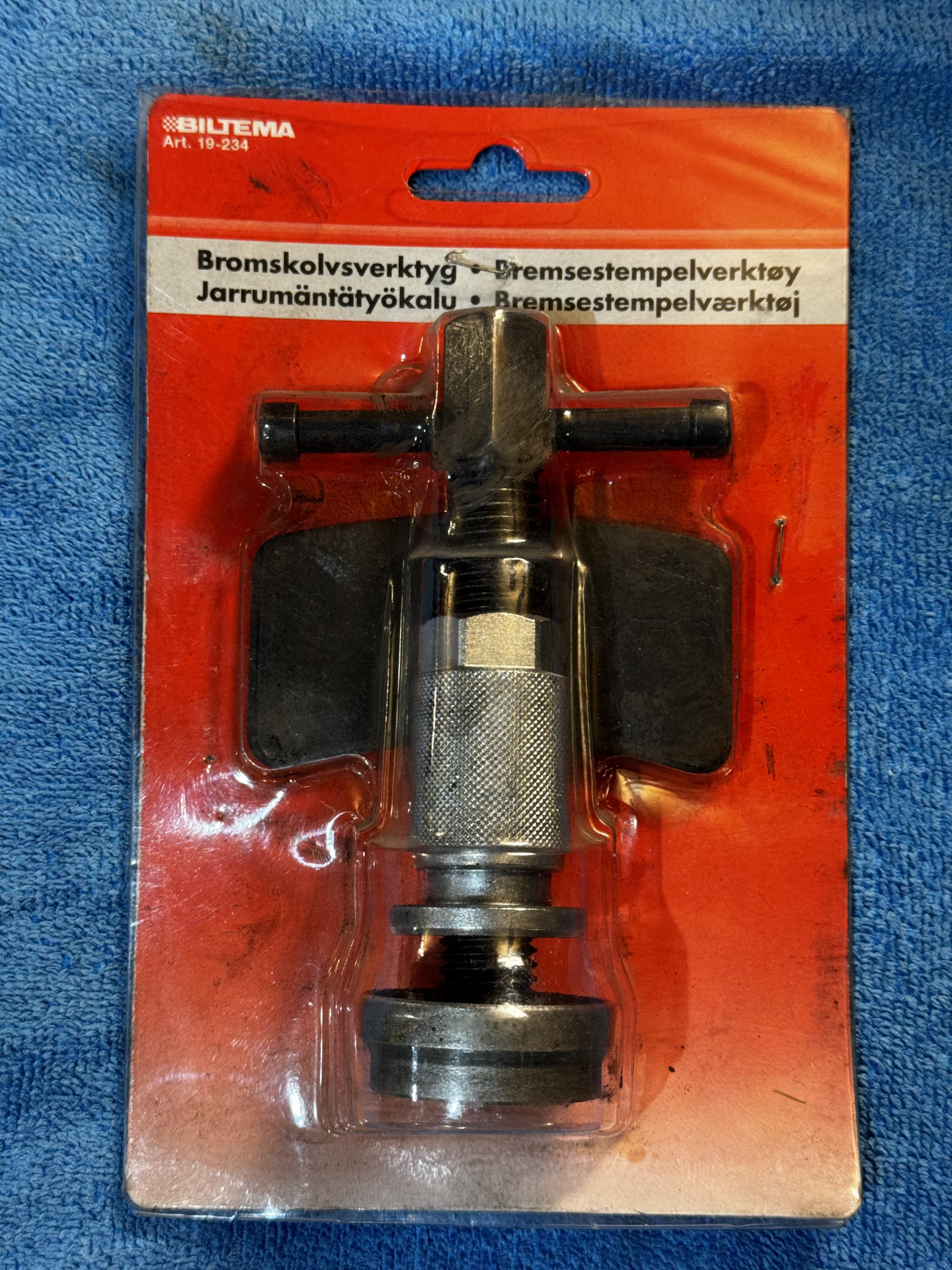

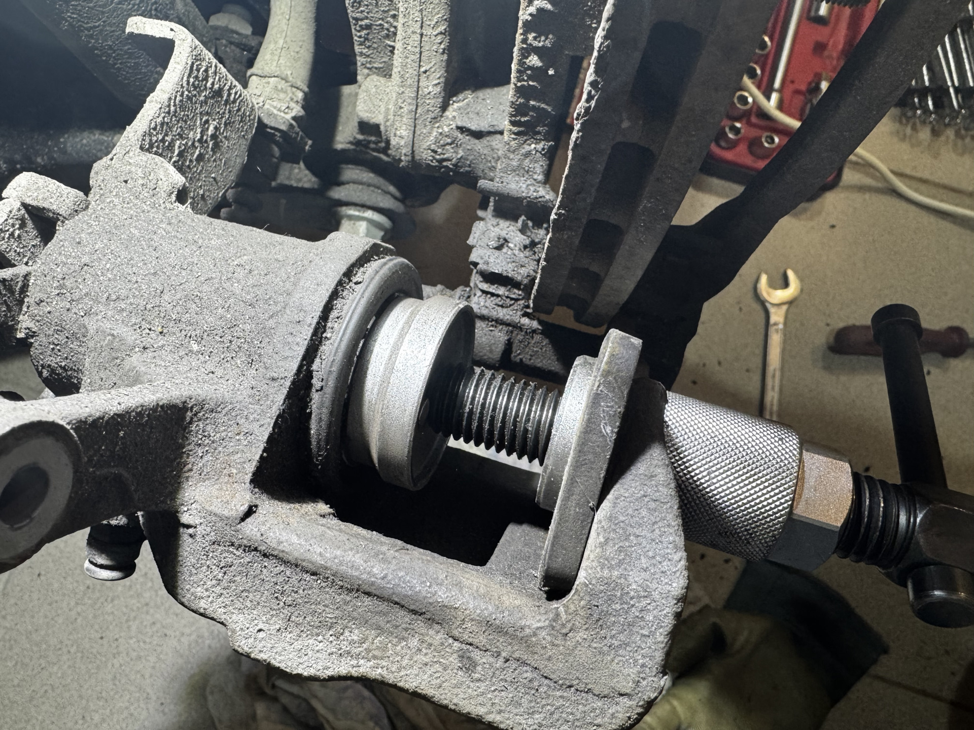

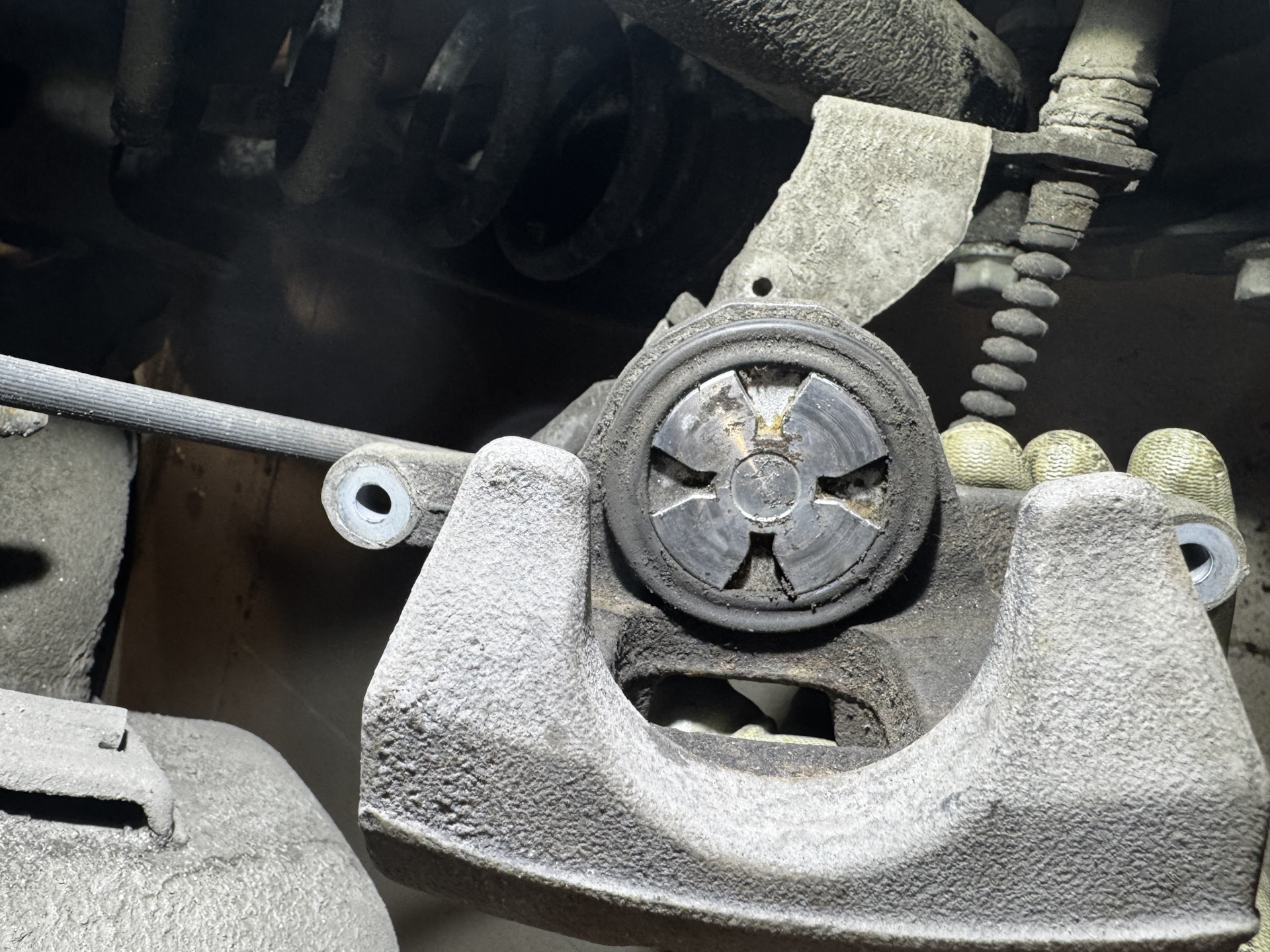

Далее берём приспособу для втапливания тормозного цилиндра.

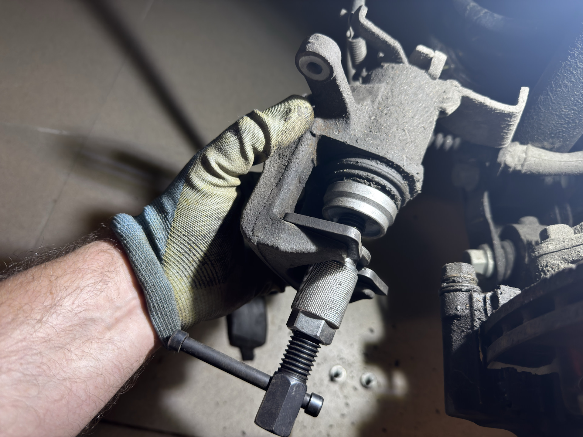

И начинаем по часовой потихоньку втапливать его.
Цилиндр утопили…
Обратите внимание как должен быть цилиндр. Там есть небольшие прорези в виде креста. Именно так его нужно ставить. Иначе не встанет тормозная колодка. На самой колодке просто есть небольшой выступ, так он должен попасть именно в этот прорезь.

Набор сам, а точнее комплектация идёт с пластинами и со смазкой антискрипной.

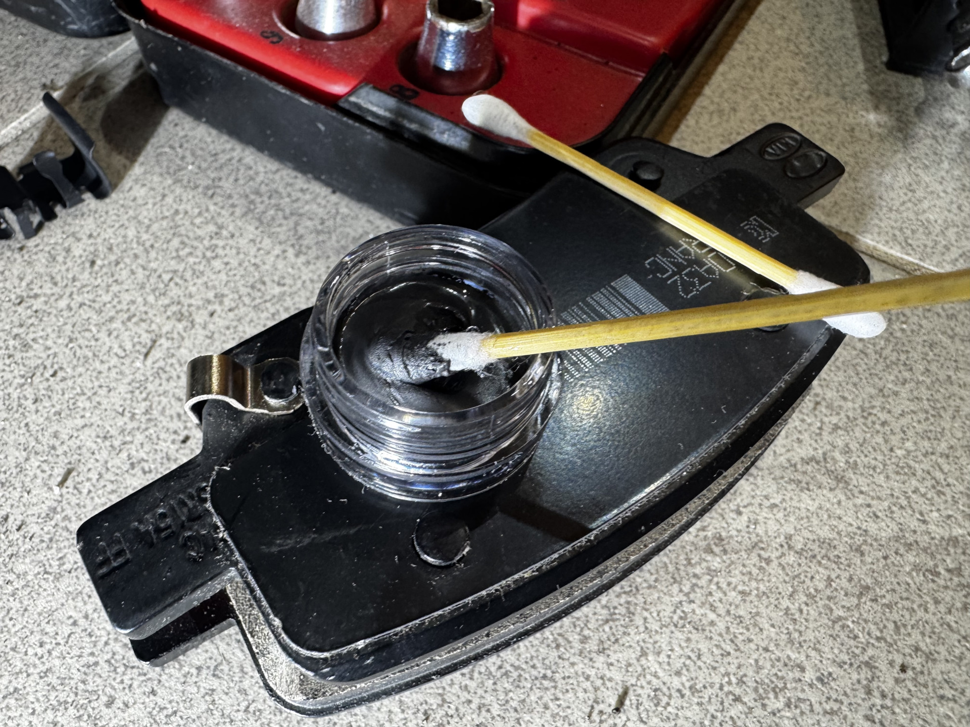

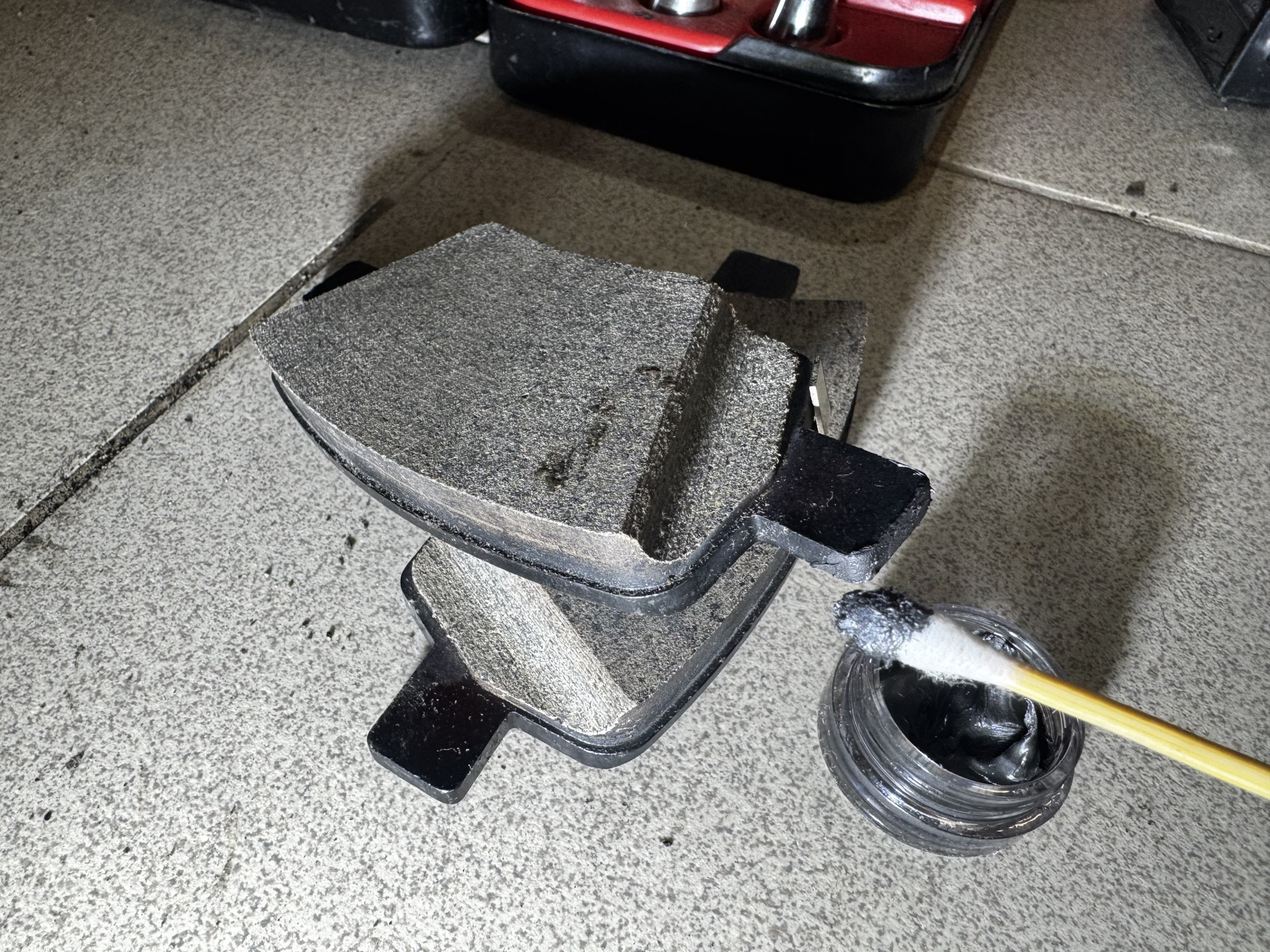

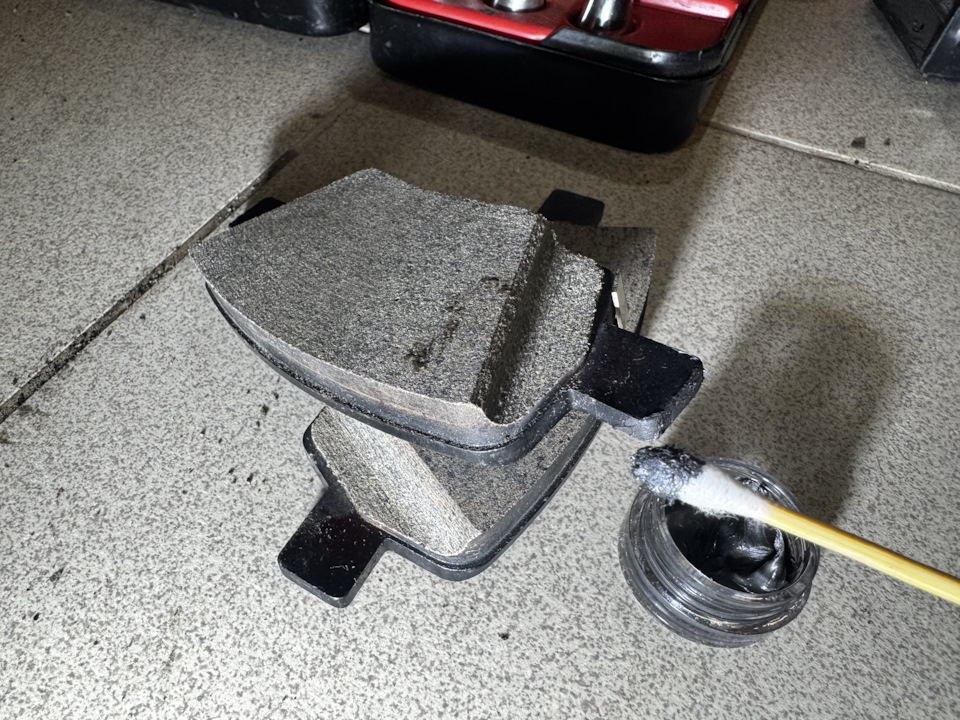

Берём смазку, ватную палочку (тоже кстати входил в комплект, аж две палочки положили)
Корейцы молодцы, вроде мелочь, а приятно.

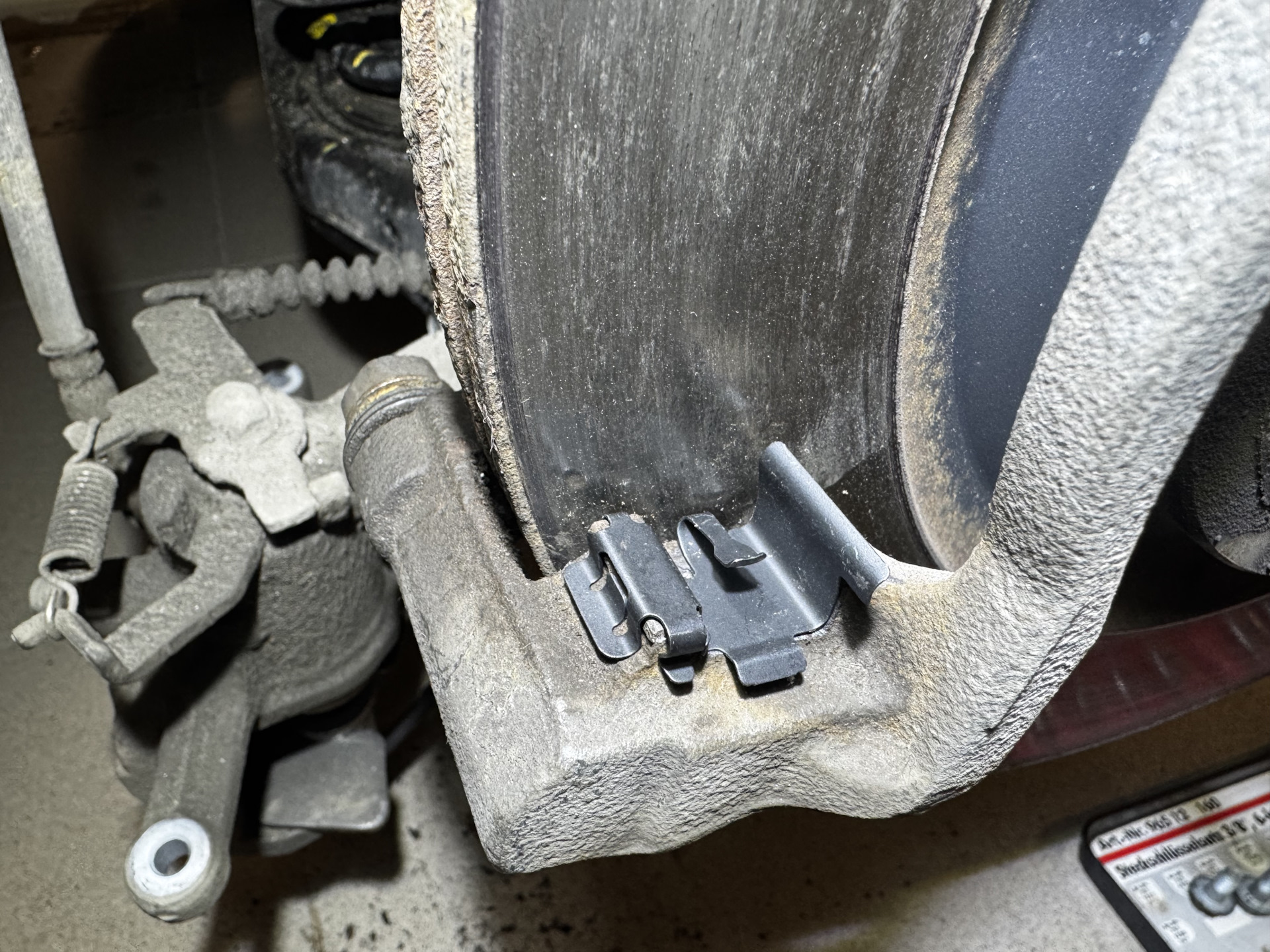

Старые пластины снимаем, чистим и ставим новые из комплекта.
Все четыре пластины установлены. Главное их правильно поставить.
Колодки установлены. Видно как пластины немного не дают прижиматься к диску, за счёт небольшого язычка в самой пластине. При торможении колодки будут прижиматься к диску, а при отпускании педали колодка немного будет отходить от диска. Продумано 👍
Далее ставим суппорт на место и смазав болт, закручиваем его на место.
Всё установлено, всё чики пуки.

Ну а на этом у меня всё. Всем добра, берегите себя. С вами как всегда Ваш Дмитрий)) Да, чуть не забыл… Не забывайте поделится этим постом. Вам не сложно, а мне приятно 🤝
Тоже такой съемник утапливатель присмотрел, интересно задние колодки с электро ручником им вкрутить получится?! Домкарт на пределе уже маловат он для Соренто видимо
У нас как раз задний цилиндр утапливается по часовой. Съёмником это делается на ура. Домкрат да, надо было брать с удлинителем. До этого был 2-х тоник. Сейчас на другом Соренто лежит в багажнике. Этот на 3 тонны.
Бывает, у меня родные расслоились на первом году и сильно стерлись, а купленные потом, тот же оригинал отходили 49 тыс, я был в шоке от разницы такой, или наши в МСК ставили бутор какой то:) А спереди к примеру мне уже неприлично ждать когда их сотрёт, хотя говорят перед быстрее съедает, врут зад быстрее.

Хотелось бы. А то как-то они быстро стёрлись, не ожидал.
Ч о то рано ты поменял как то, пробег то маленький 🫣
У меня 104000км и остаток ещё процентов 35 точно, даже не пищали ещё 🤔
Мало конечно. Может из-за интенсивной езды.
Хз, может колодки такие…
Я вообще гоняю как ощпаренный 🤣
Родные стояли. Хрен его знает, чего они так стёрлись.
Интересно конечно, тем более задние 🤷♂️
