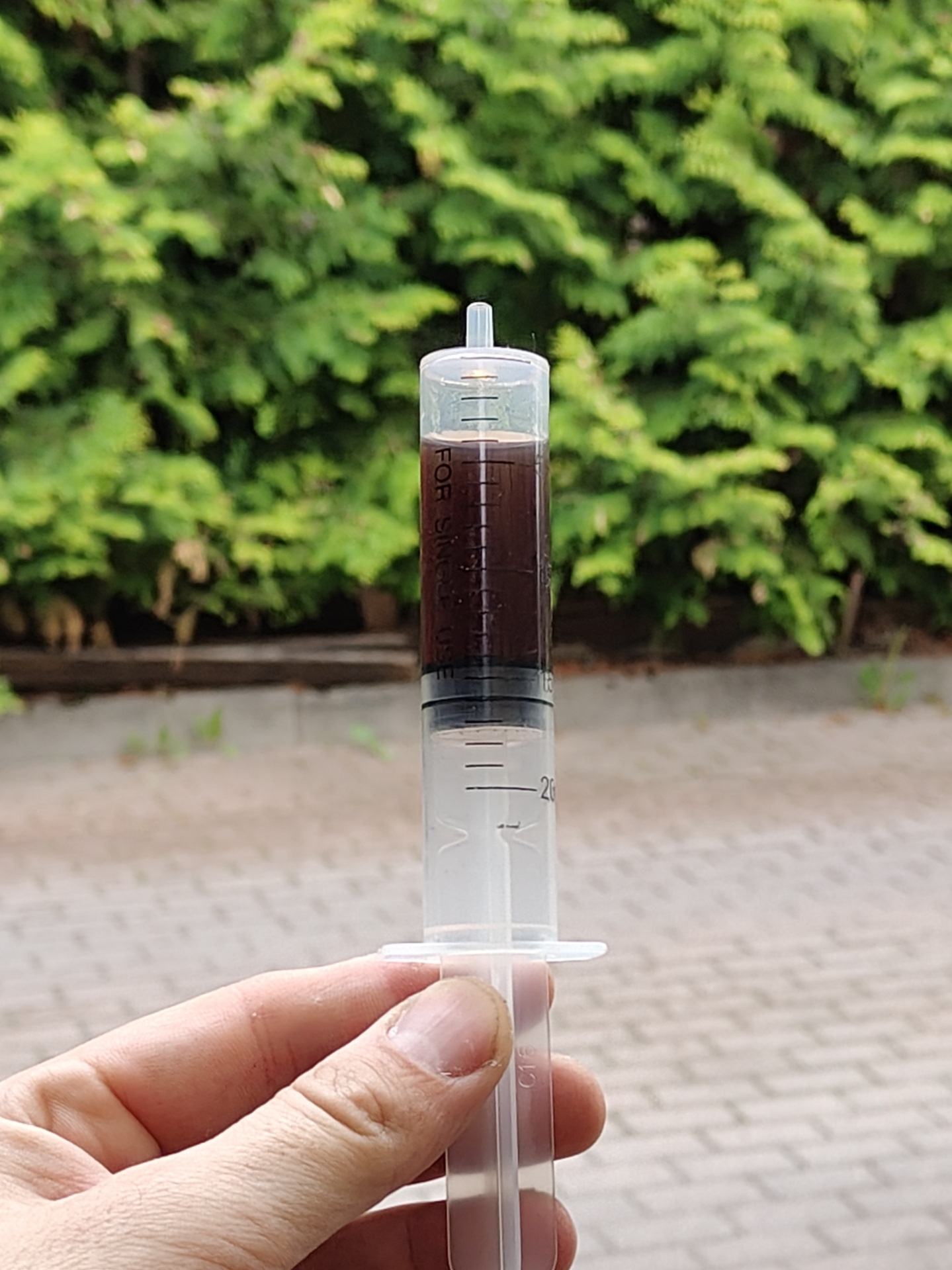

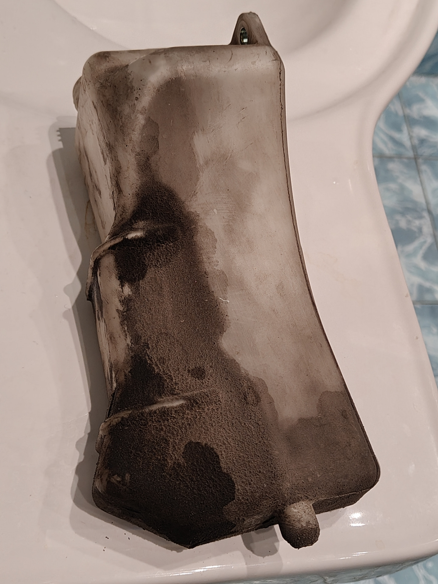

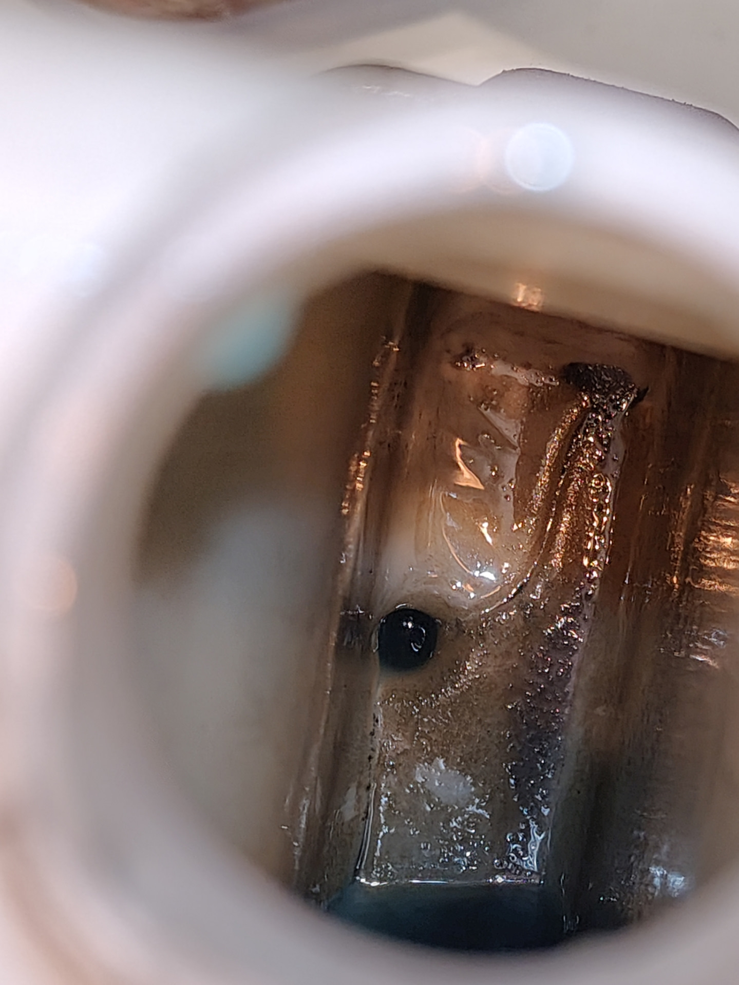

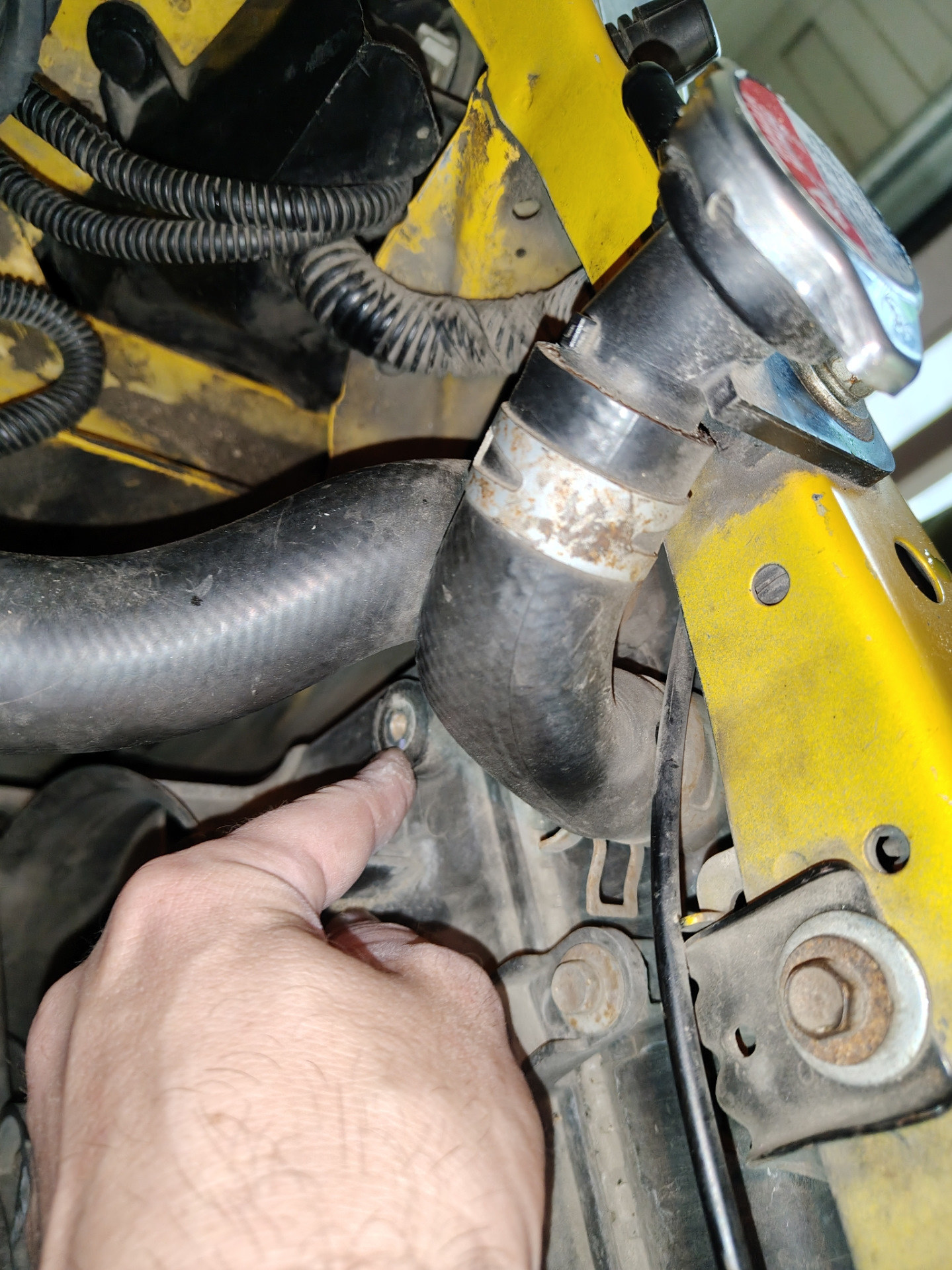

Сегодня решил заняться промывкой бачка антифриза, и посмотреть что там накопилось за 19 лет на самом дне.

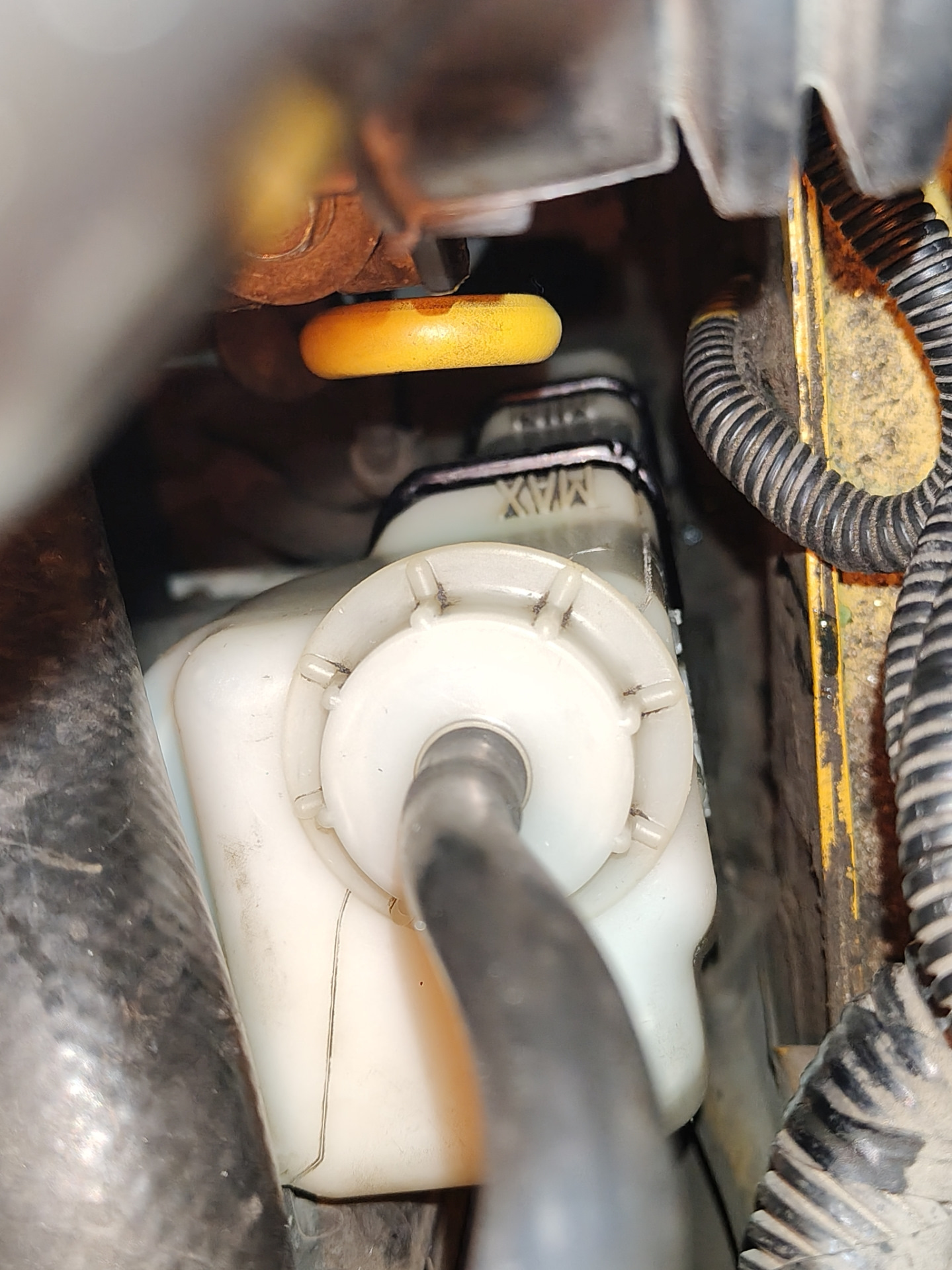

Оказывается он снимается элементарно 😎 нужно только снять короб воздушного фильтра! И всë!

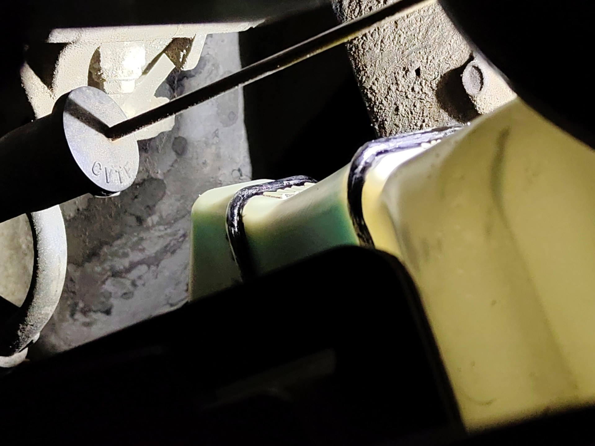

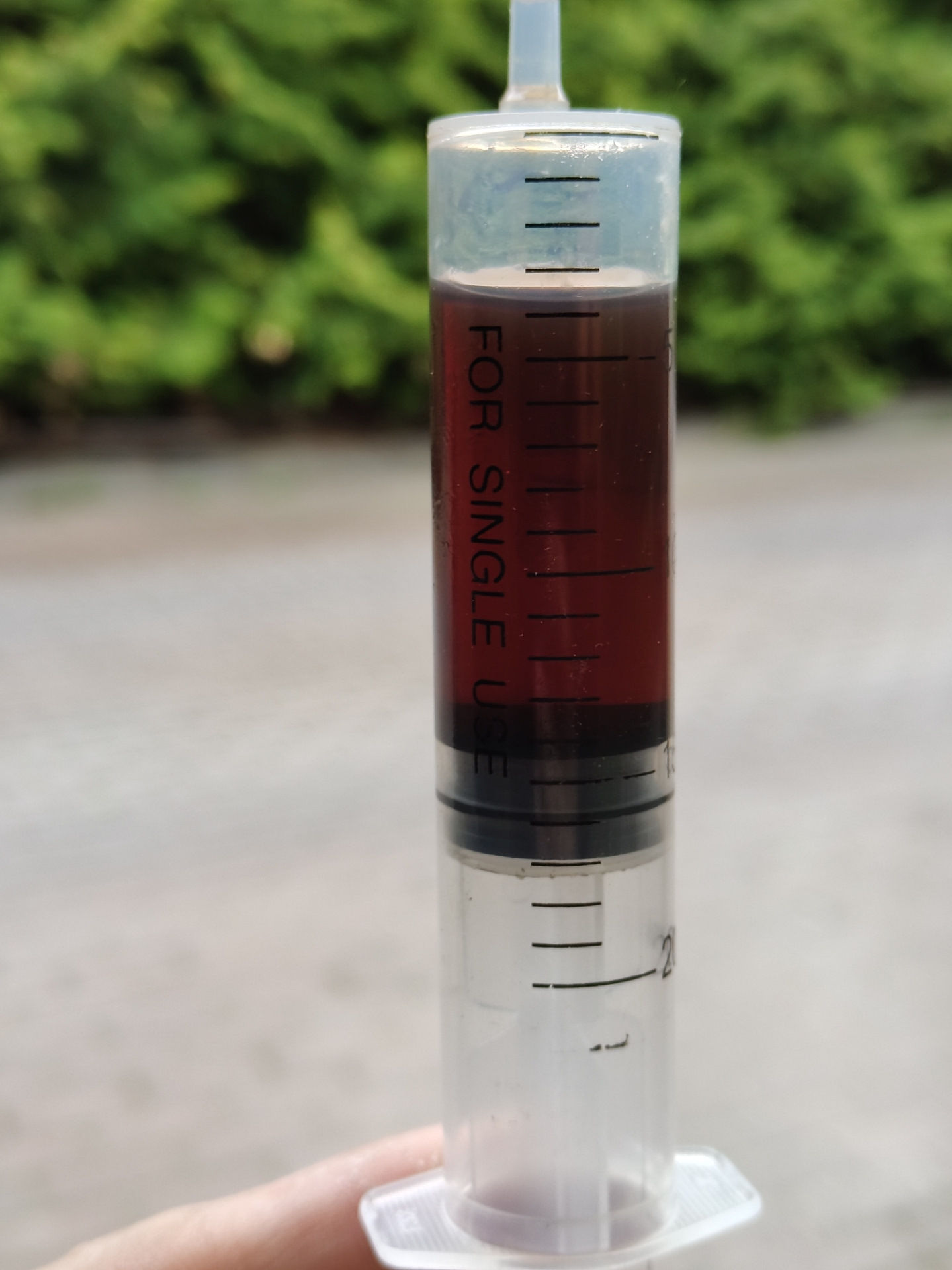

1. Берëм шприц, в моëм случае обычная 20ка, одеваем на него отрезанный нужной длины кусок от инфузионной системы для капельницы (шприц и система продаются в любой аптеке, дëшево).
2. Откачиваем всë содержимое бачка, при желании снимаем для промывки очистки две маленькие трубки, одна идëт от радиатора к бачку, вторая ниже крышки бачка уходит в сам бачок.
Кстати, уровень фриза в радиаторе должен быть по горлышко под пробкой.

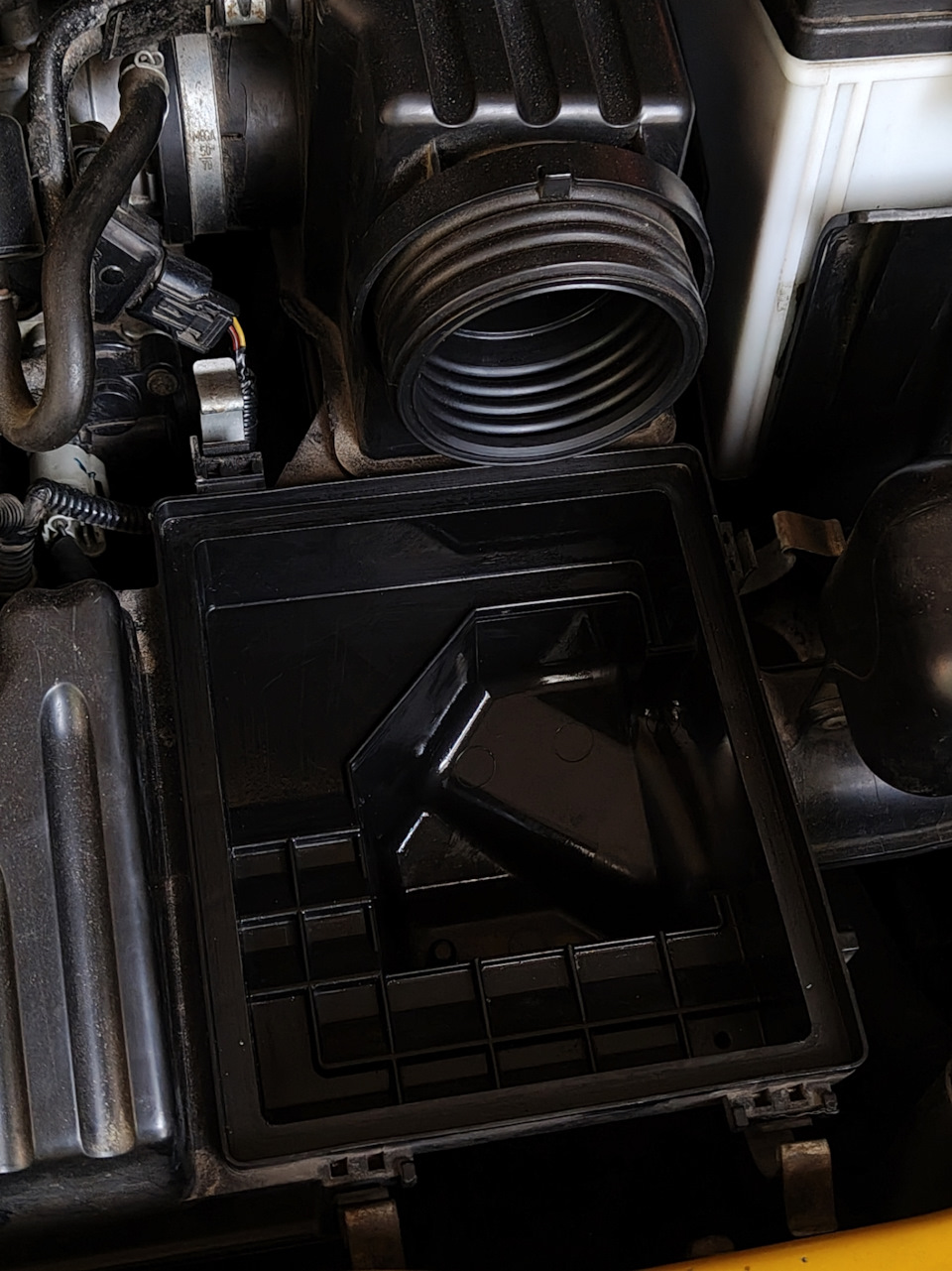

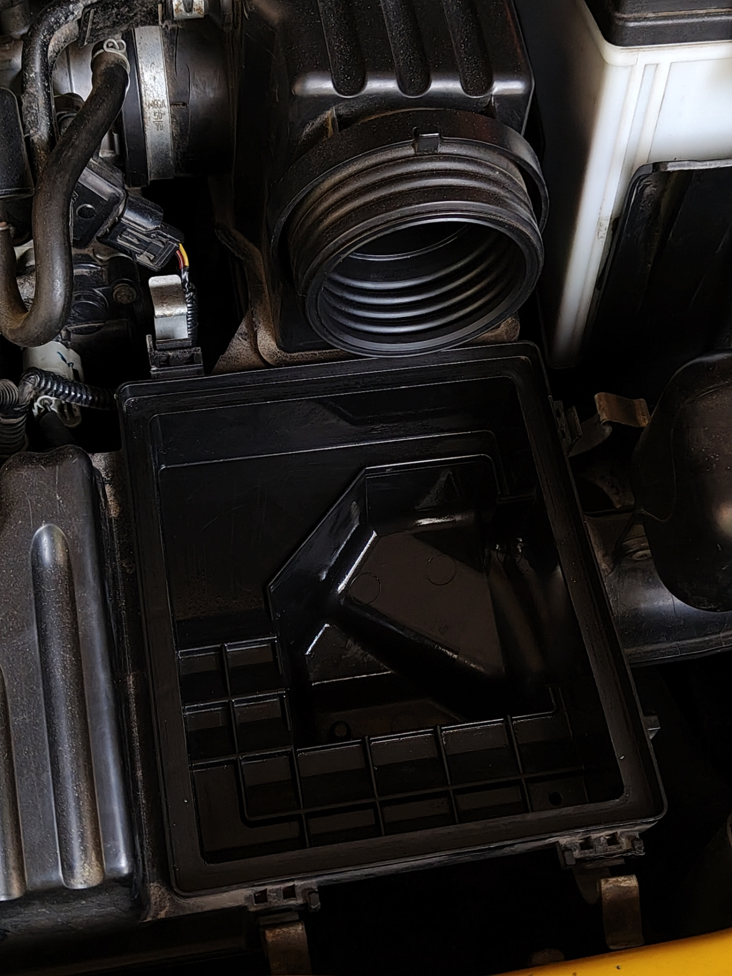

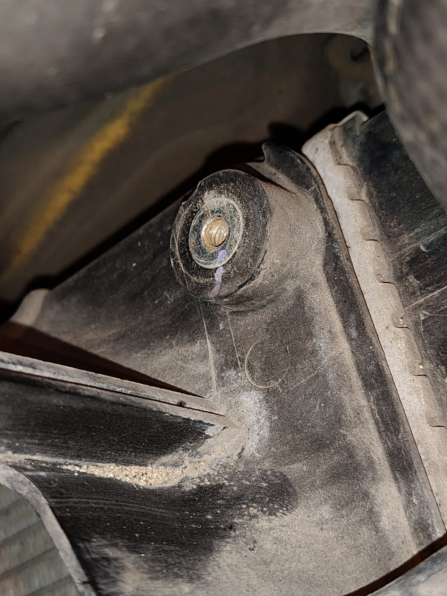

3. Снимаем короб воздушного фильтра, заодно попутно проверяя состояние втулок, тех самых (2 шт), и откручиваем всего один единственный болт головкой на 10 в верхней части.
4. Снизу бачок ничем не крепится, а просто изящно вставляется в спец углубление, когда снимете, всë будет прекрасно видно что куда, ошибиться невозможно)

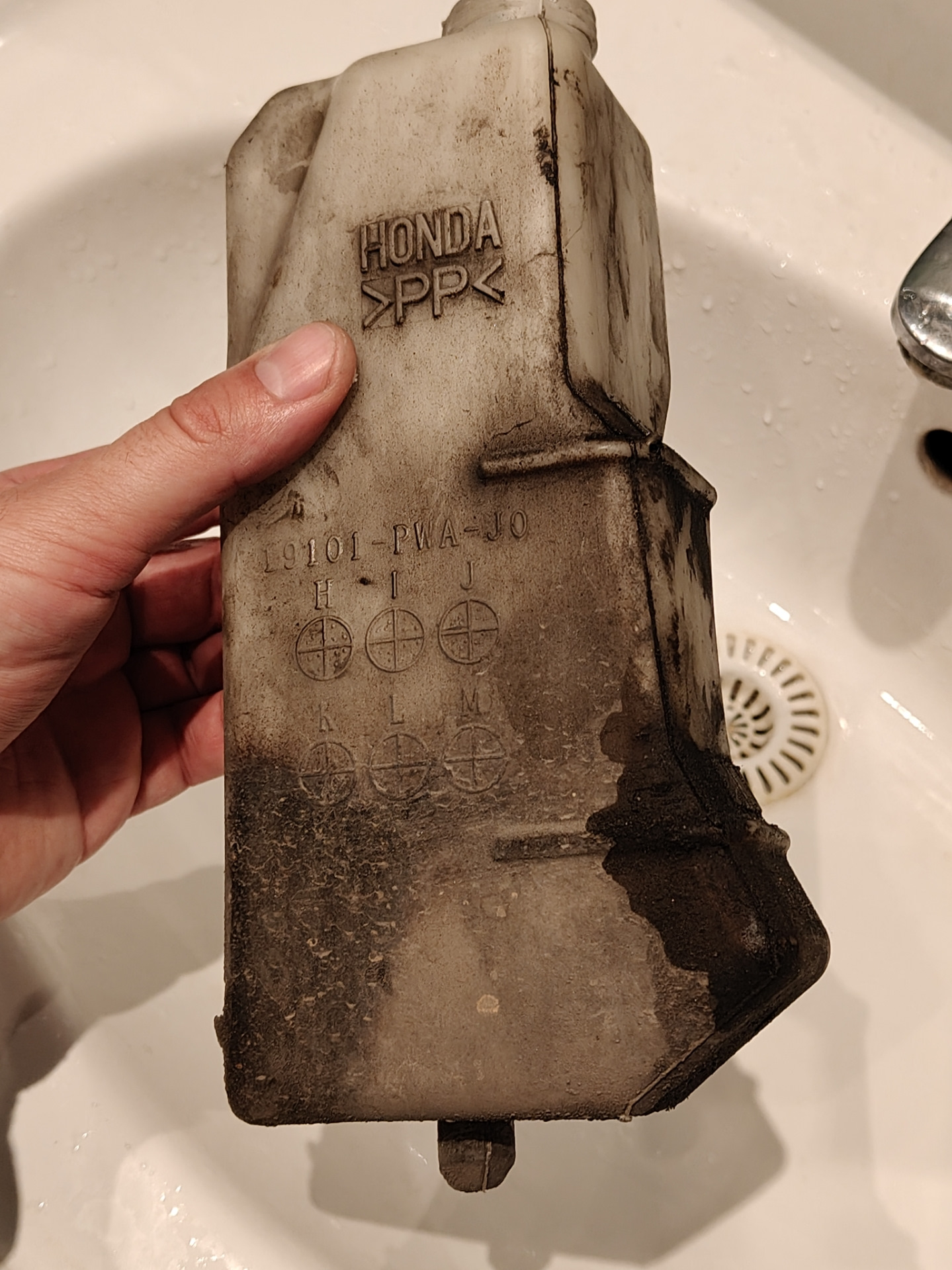

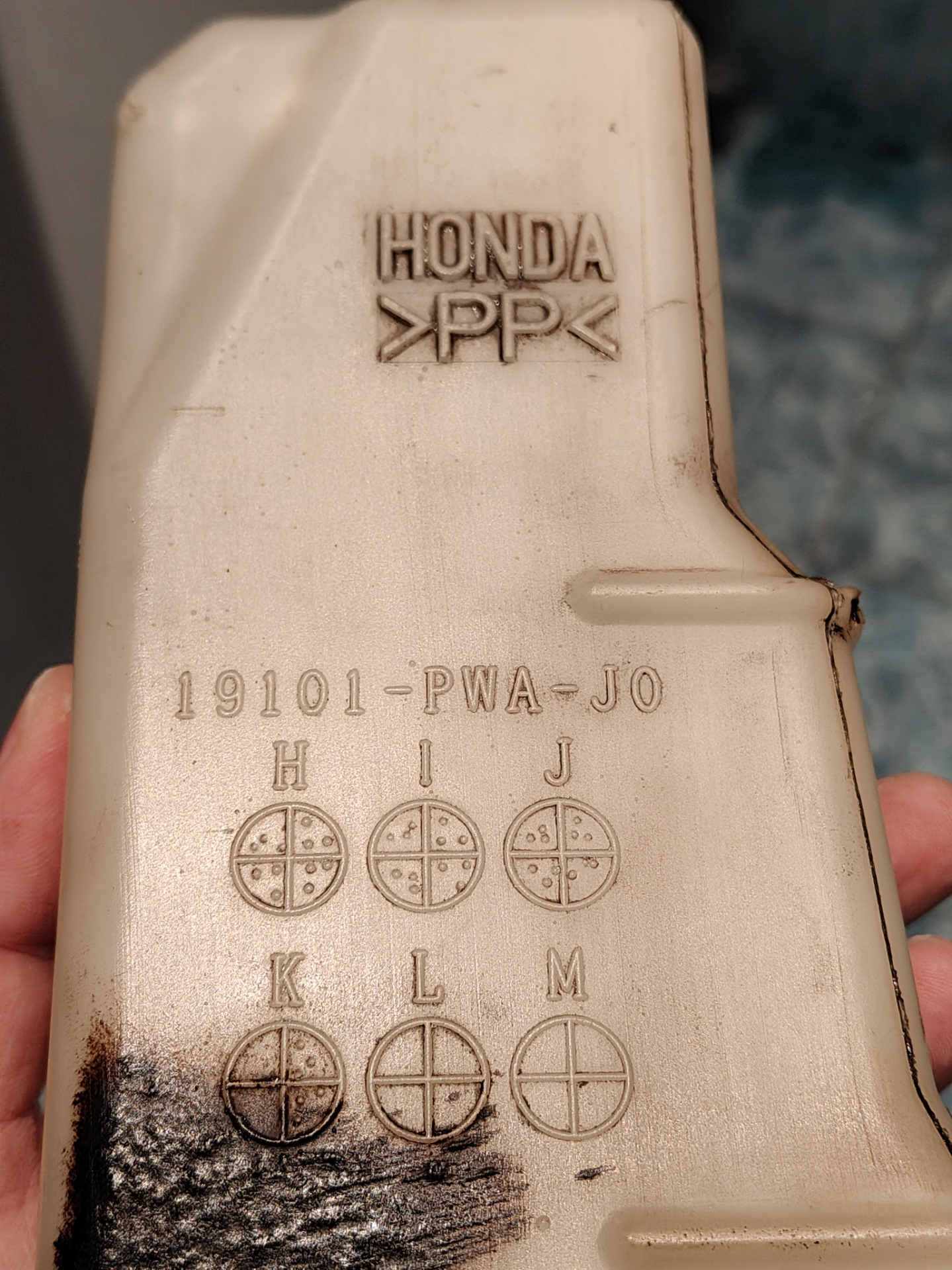

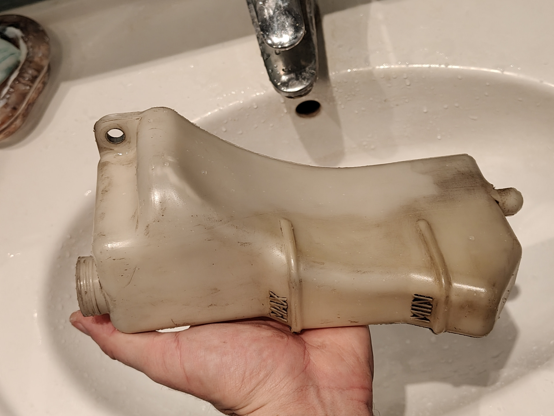

5. Очищаем бачок внутри и снаружи, любуемся имеется ли там грязь, либо же чисто внутри. Далее сушим деталь, и собираем всë в обратной последовательности.

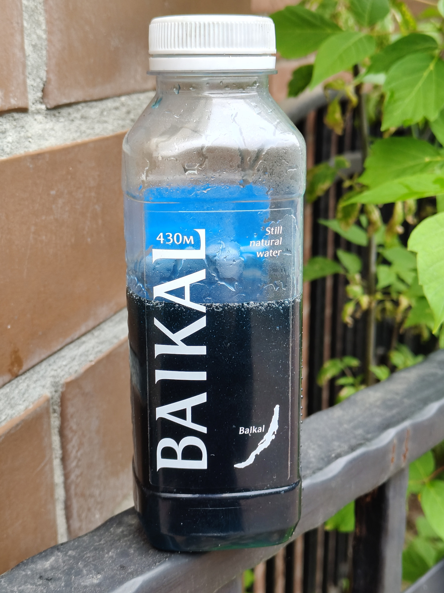

Я промывал обычной водой, губкой для посуды с мылом оттирал застывшие пятна. После нужно обязательно тщательно промыть всё это дело.
Чёрное снизу после мойки это антикор, его я сбивать не стал, это пластик, не хочу химией лезть, не мешает)

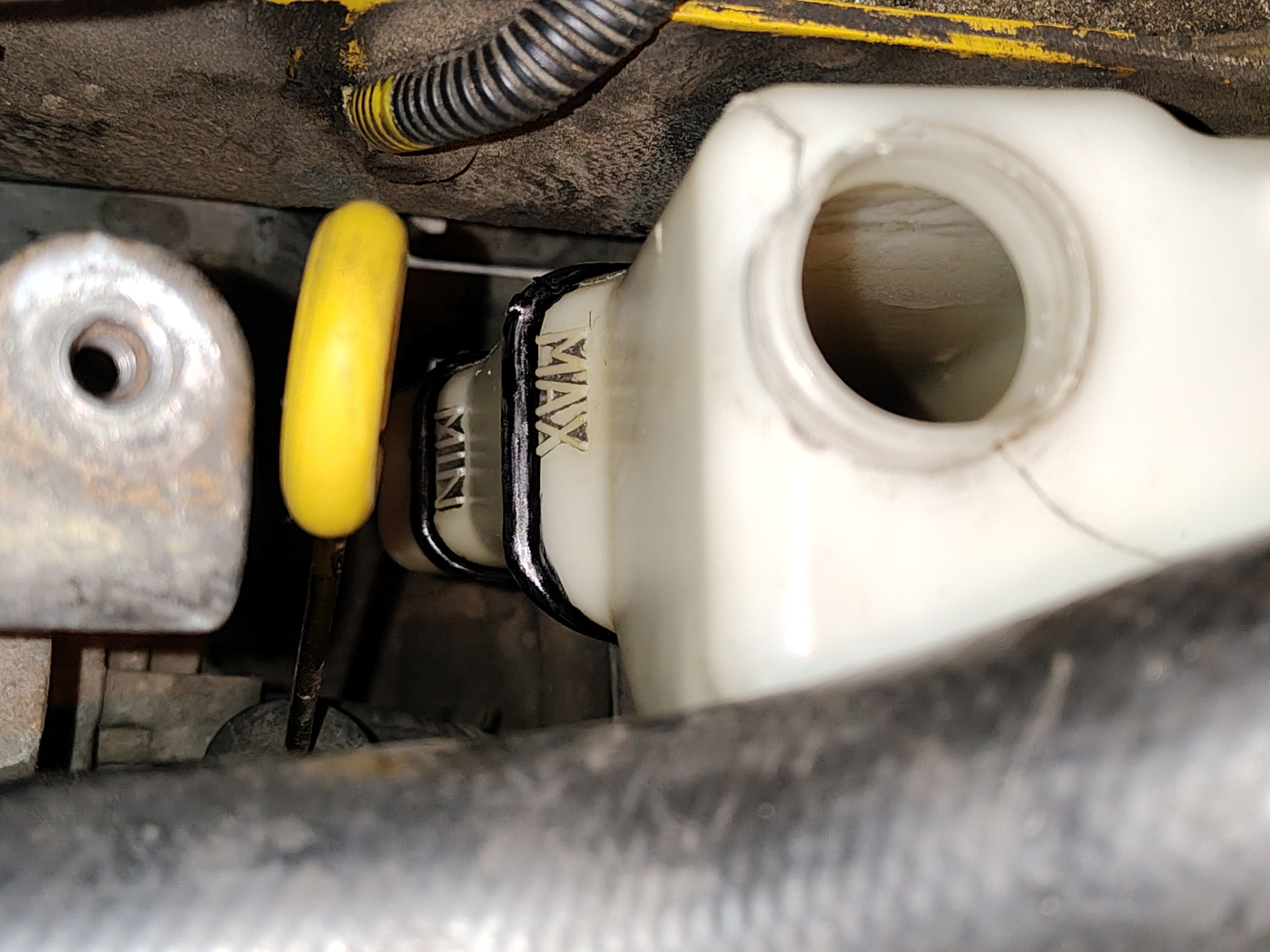

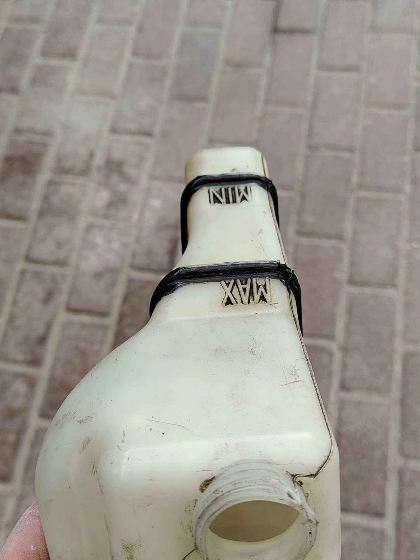

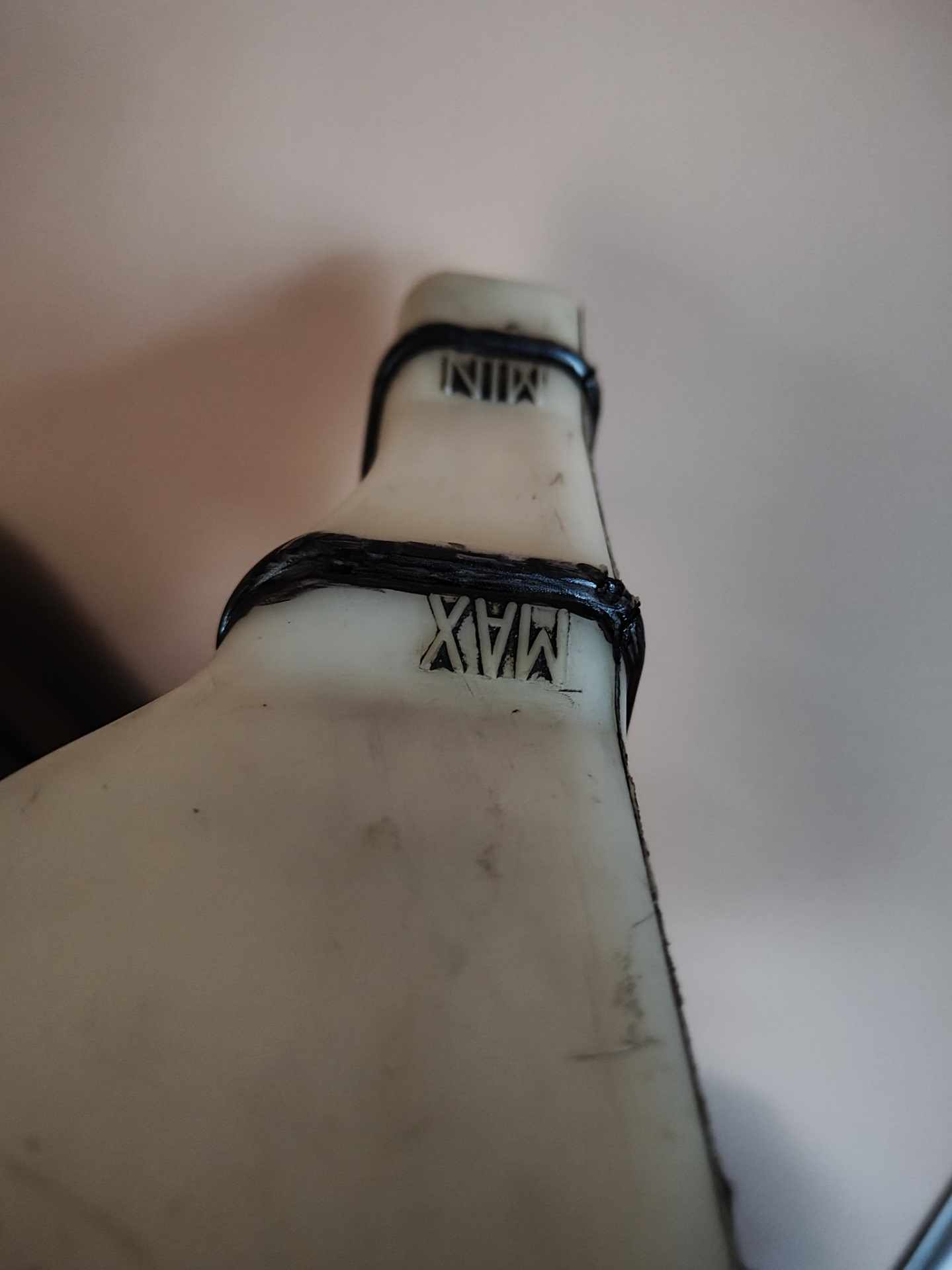

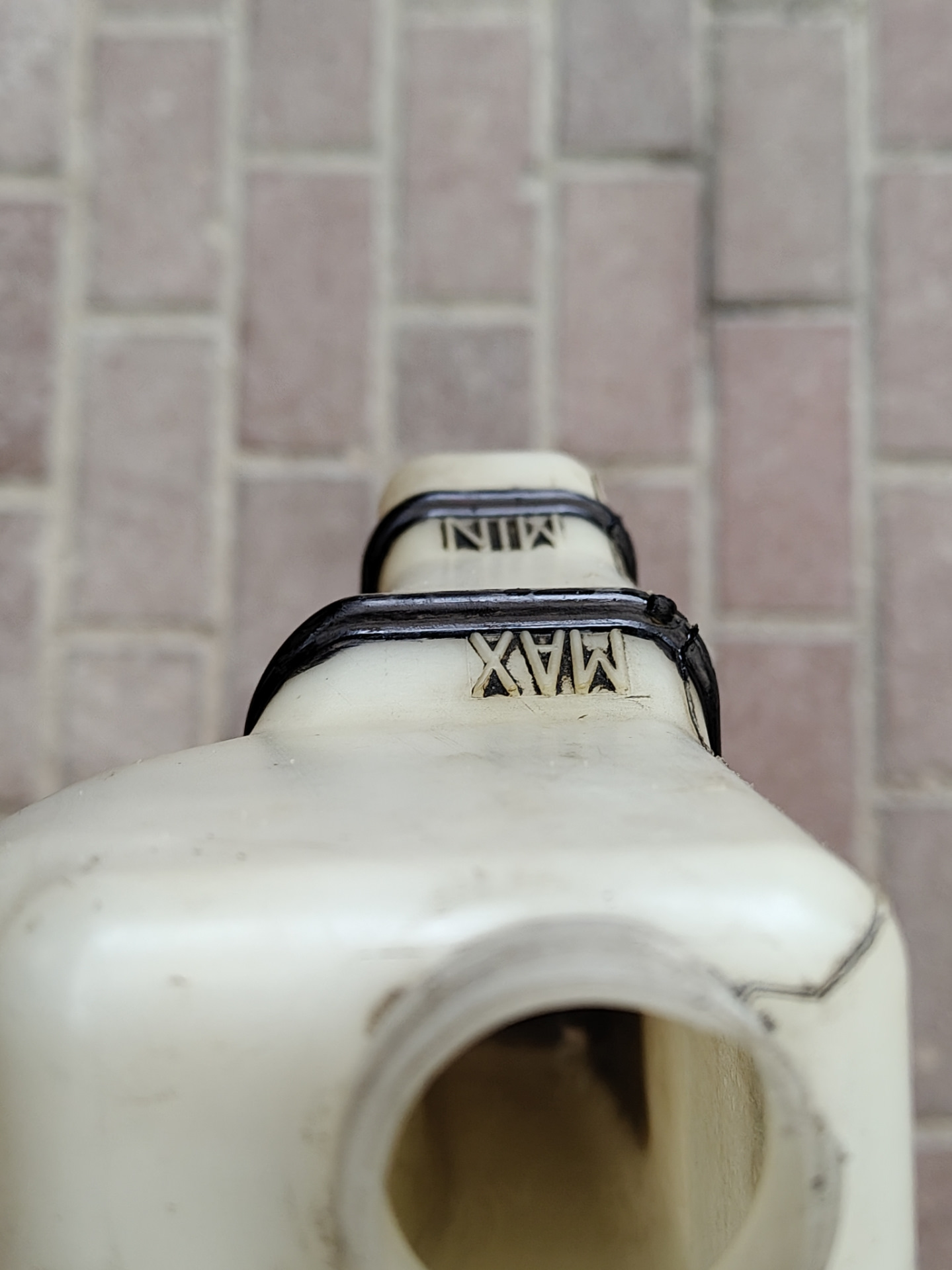

Решил покрасить для себя риски чëрным маркером, ибо это действительно удобно для визуального контроля уровня!
6. Заливаем новый свежий антифриз в бачок.
Добиваю последнюю банку оригинального антифриза Honda в немецких чёрных канистрах, после будет долгожданный переход на новый антифриз Carville Racing с двойной промывкой.
Лично я не знаю сколько точно нужно залить в бачок, в прошлый раз я заливал по середину между метками на холодную, сегодня залил ближе к верхней риске MAX.
С антифризом всë.
Ещё хочу по возрасту заменить крышку радиатора на новую оригинальную.

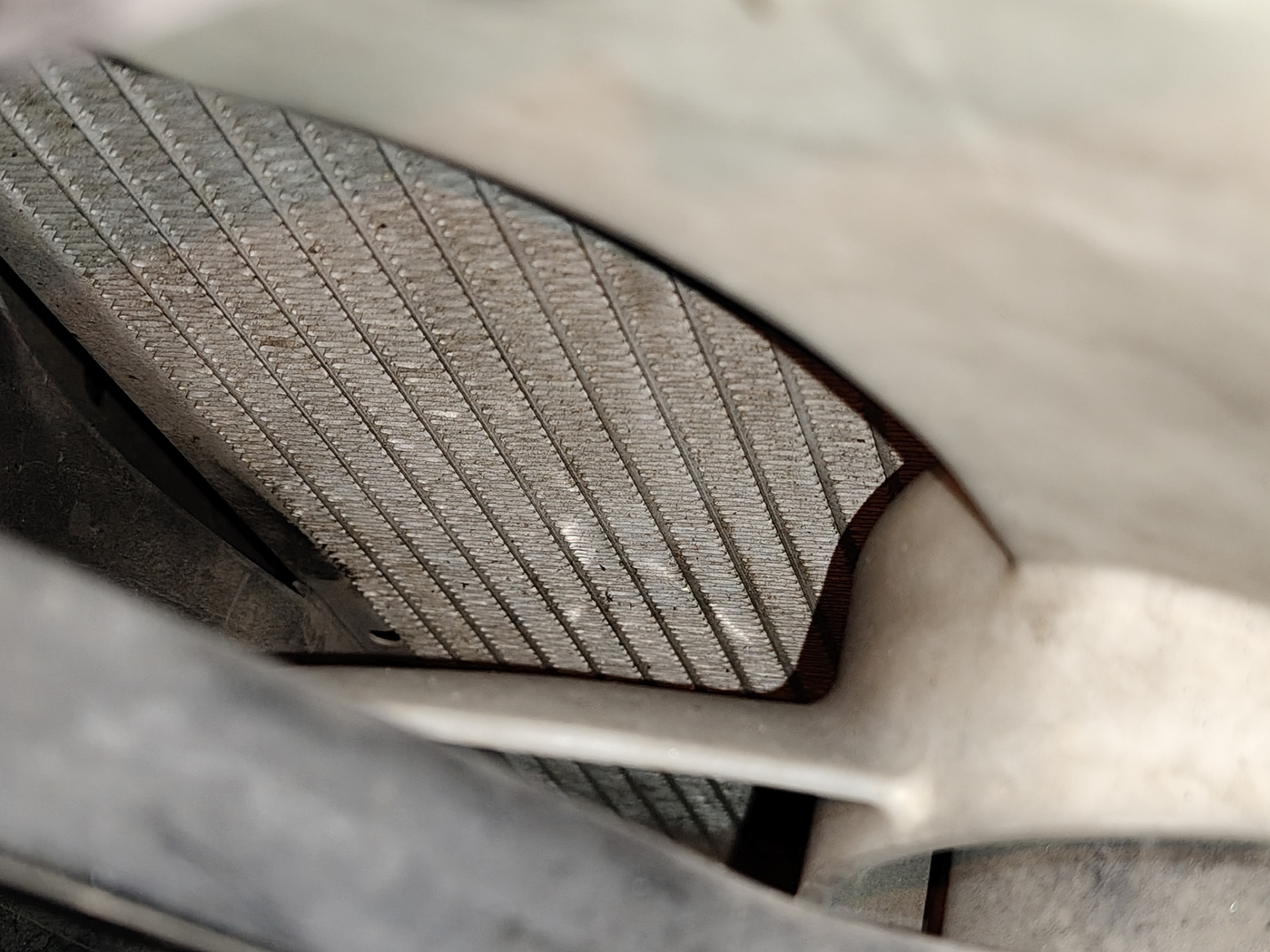

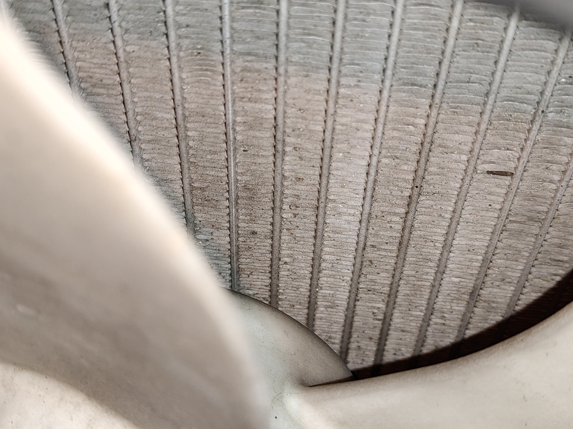

Радиаторы, кстати, на первый взгляд чистые…
После этого откачал самую малость жижи из коробки, грамм 15-20, то есть один шприц, не больше, потому что уровень сейчас почти выше максимума, а должен быть на пару мм ниже верхней риски.

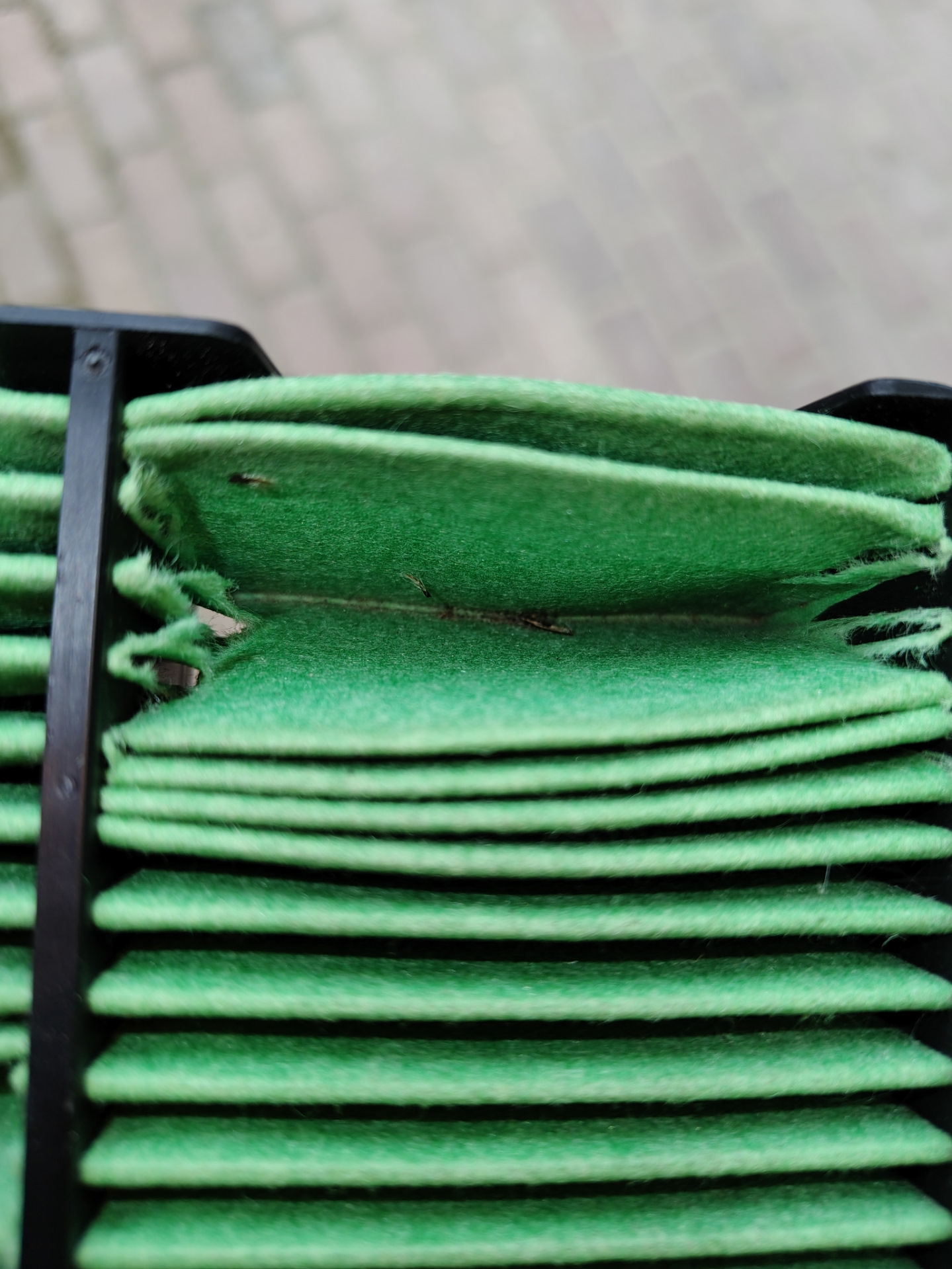

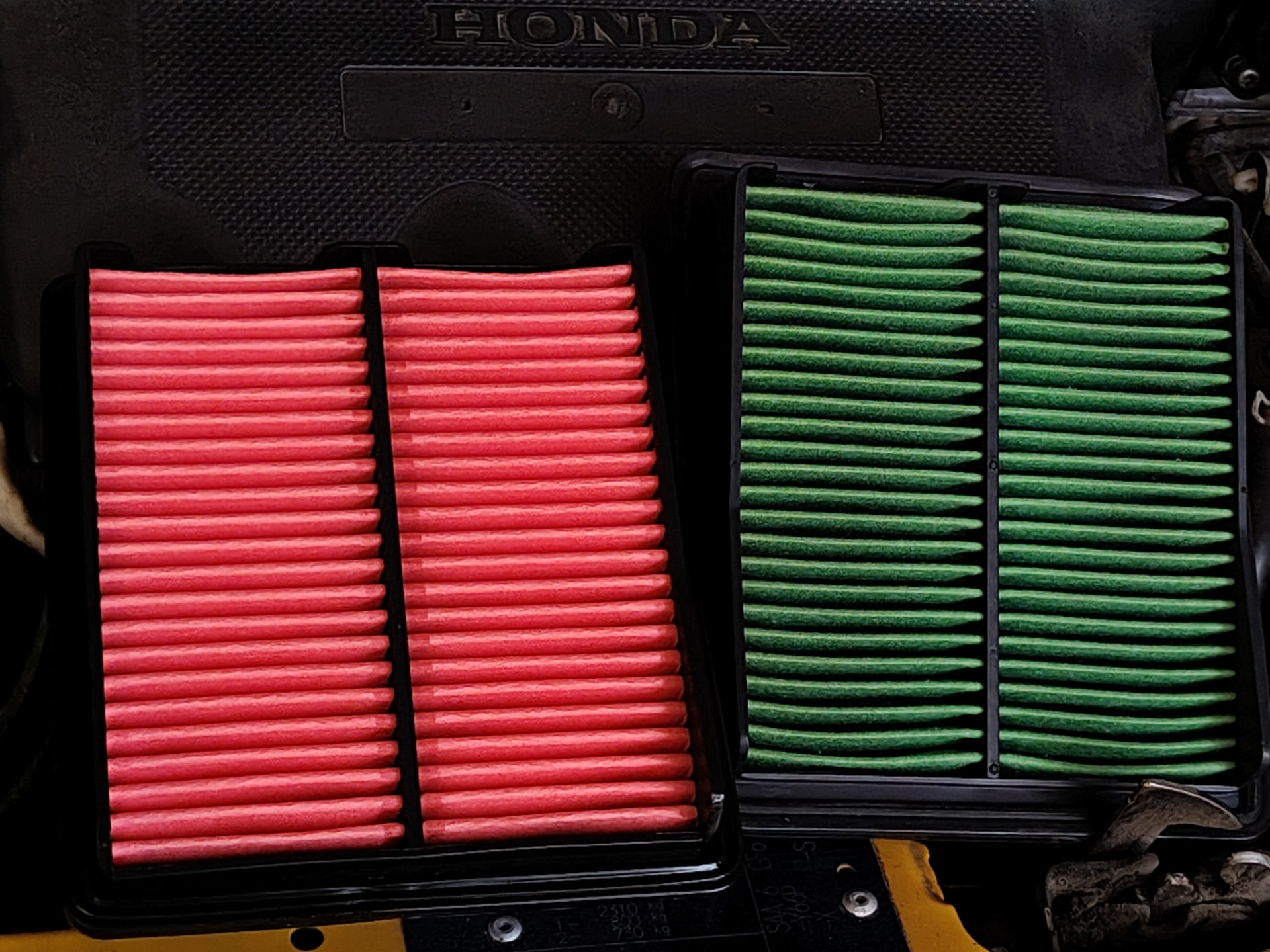

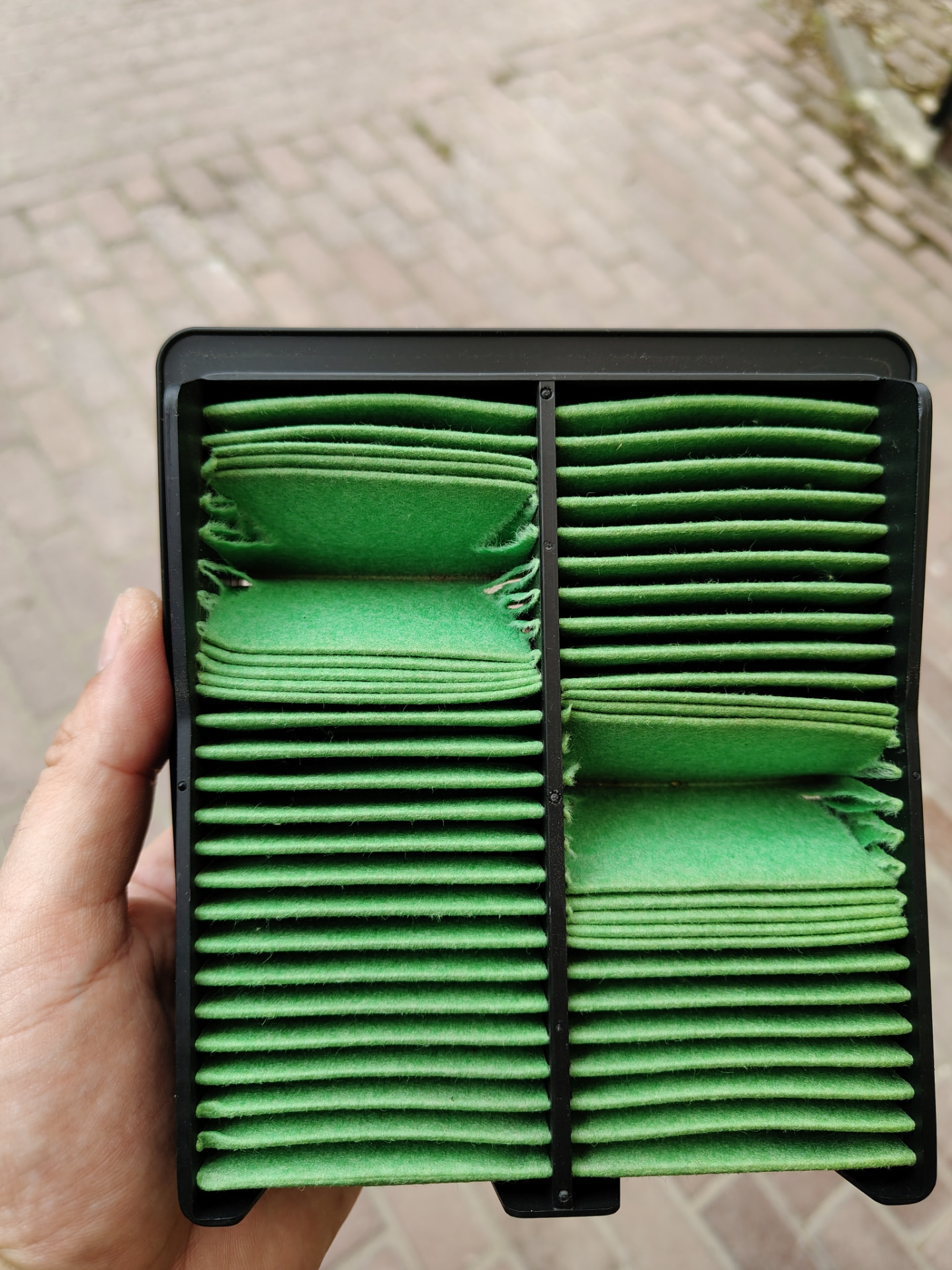

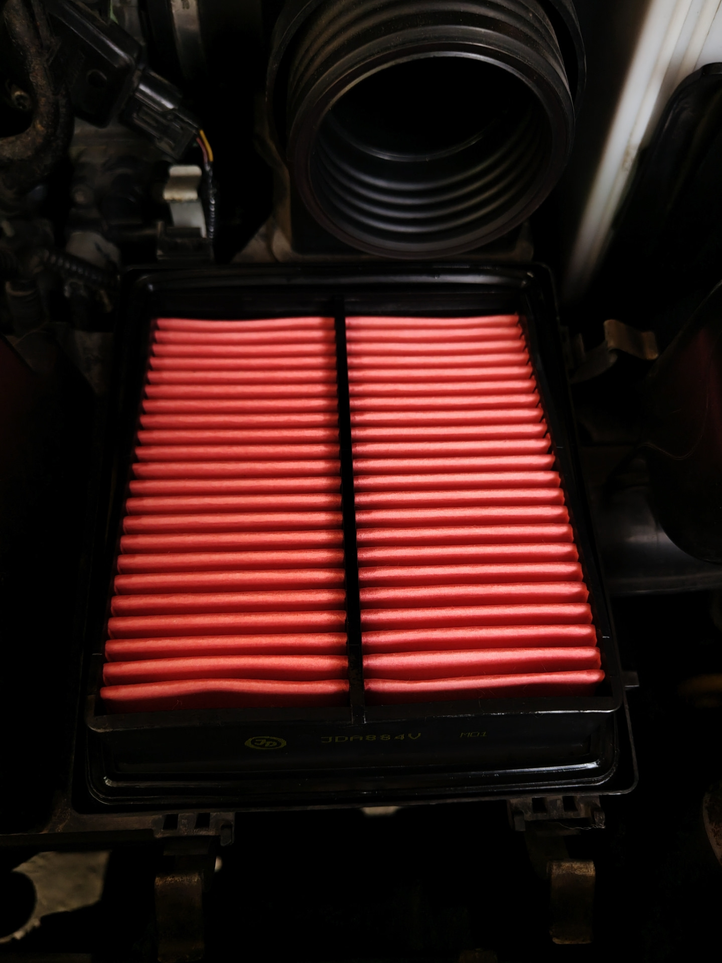

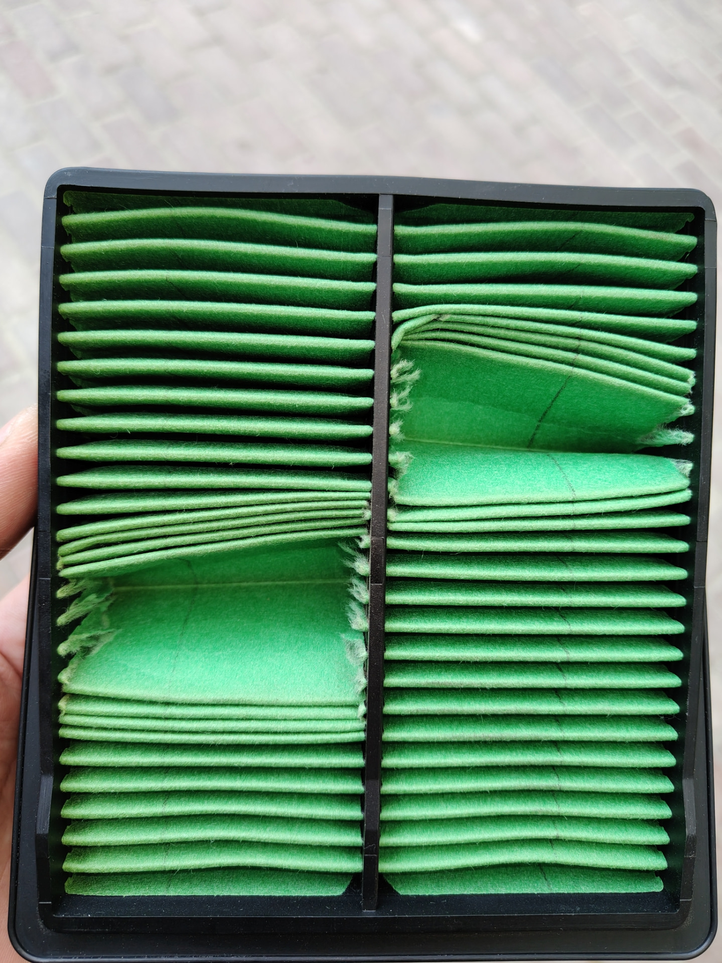

Заменил воздушный фильтр Alco (Германия) на Just Drive (Японский Китай)
Воздушный фильтр ALCO MD8144 однозначно порекомендую, мне понравилось качество изделия. Резинку я разумеется положил в запасы!
На фото видно, что верхняя часть фильтра идеально чистая) Напомню, это фильтр сухого типа, без пропитки, внешне похож на Mann.
Воздушные фильтры я меняю примерно раз в 4000-6000 км, в зависимости от условий эксплуатации.

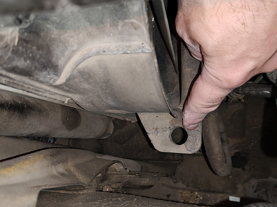

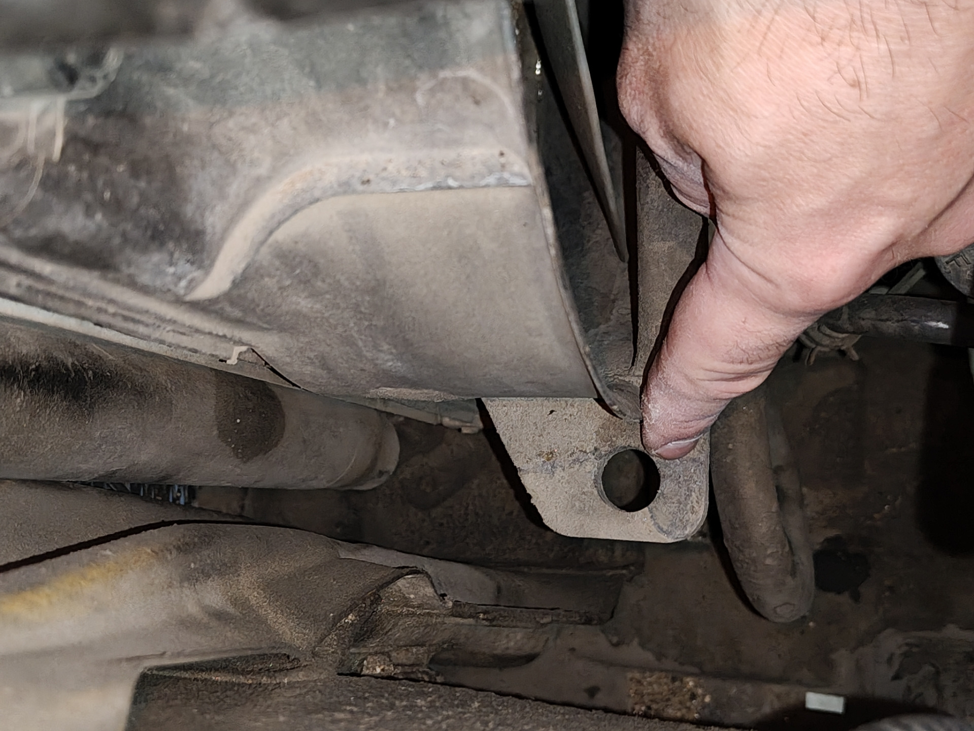

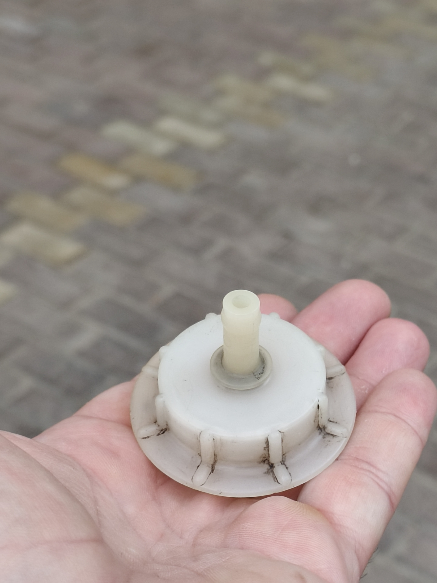

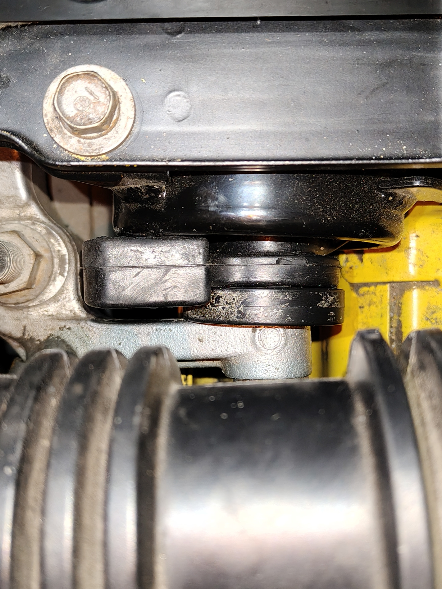

Ну и поставил кольцо на подушку вариатора, правда кольцо разрезал, так как снимать всë снова мне совсем не хочется, встало всë тоже плотненько, вперед-назад покачал мотор, имитируя переключения и колебания в движении, вроде бы отлично держится.

Опа, а чего за «кольцо» на подушку вариатора?
я чего-то моргнул видимо)
Кольцо от 305 подушки
