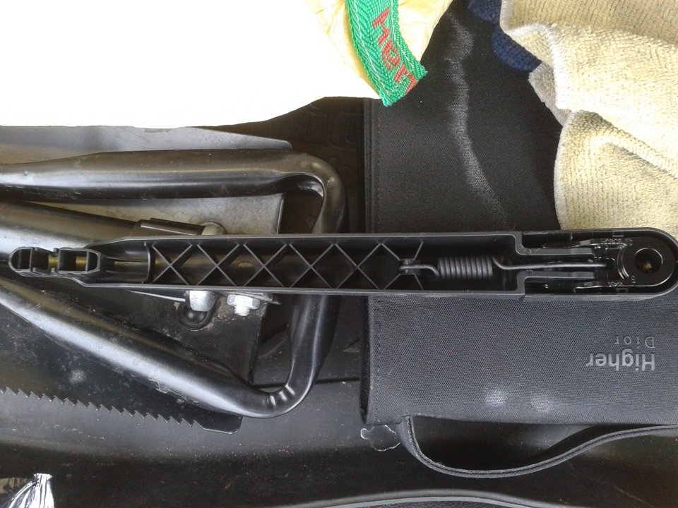

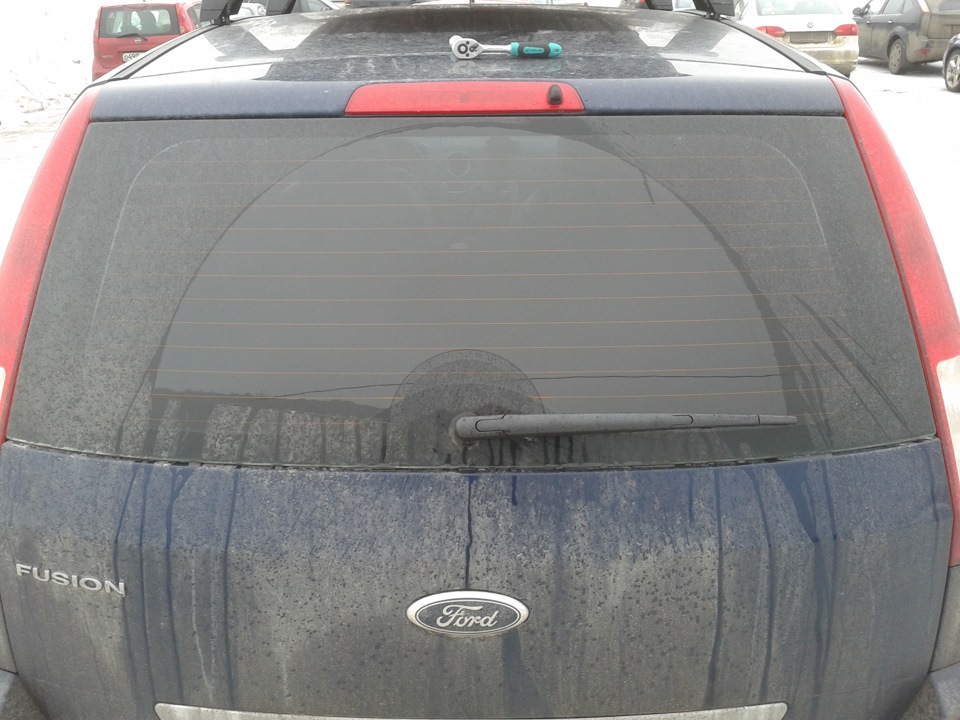

Тема избита — поменял штатный поводок заднего дворника на опелевский от Astra H.

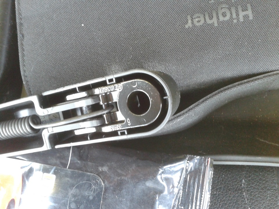

Тут на дружественном "гуру форуме" наткнулся на спор, есть ли на новом поводке риски/насечки внутри крепежного отверстия… посмотрел — рисок нет )

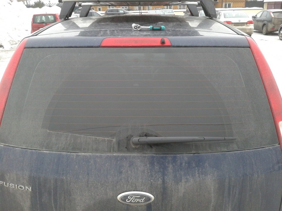

Процесс установки не заснят, потому — что прост до безобразия: поднимаем защитный колпачок на оси поводка, откручиваем одну гайку, снимаем, приложив некоторые усилия. Открутив гайку НЕ ТЕРЯЕМ шайбочку, которая там будет находиться. Она не простая, а волнистая — предотвращает откручивание гайки по типу гровера. Далее делаем всё в обратном порядке уже с новым поводком.

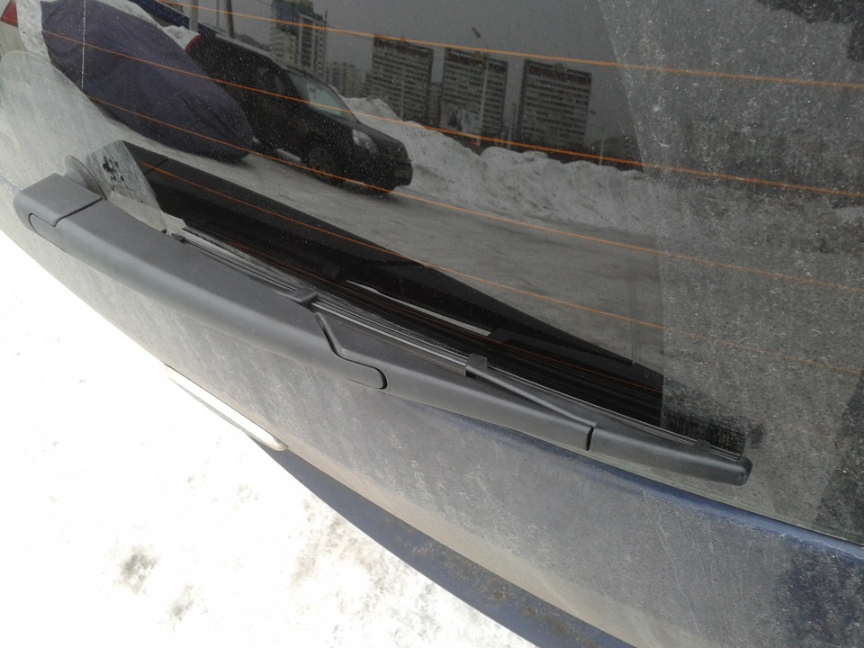

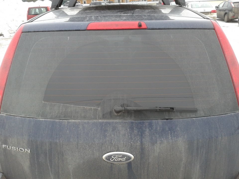

Ну и результат:
Смысл операции — поднять эстетику заднего стеклоочистителя, максимально увеличить очищаемую площадь. И как ни странно, опелевскую щетку найти проще, чем 28-ми сантиметровую фордовскую (на коробке щетки было написано, что она для Astra H, SAAB 9-3, SAAB 9-5).
Комплект от Opel Astra H:
Поводок стеклоочистителя заднего 1273395
Щётка заднего стеклоочистителя 6272313
Спасибо за внимание )

Насечек в силумине поводков дворников (что в заднем, что в передних) изначально нет.
Они появляются после установки на шлицы металлического вала моторчика…
Перед снятием штатного заднего стеклочистителя настоятельно рекомендую предварительно капнуть на место креплени немного WD-40 либо тормозушки из бачка.
Ибо при некорректном снятии заднего дворника могут впоследствии появиться проблемы с моторчиком.

А этот, опелевский, вообще пластмассовый поводок… да и каркас дворника — тоже.
Ценное дополнение ) но у меня, в общем-то легко снялось…
