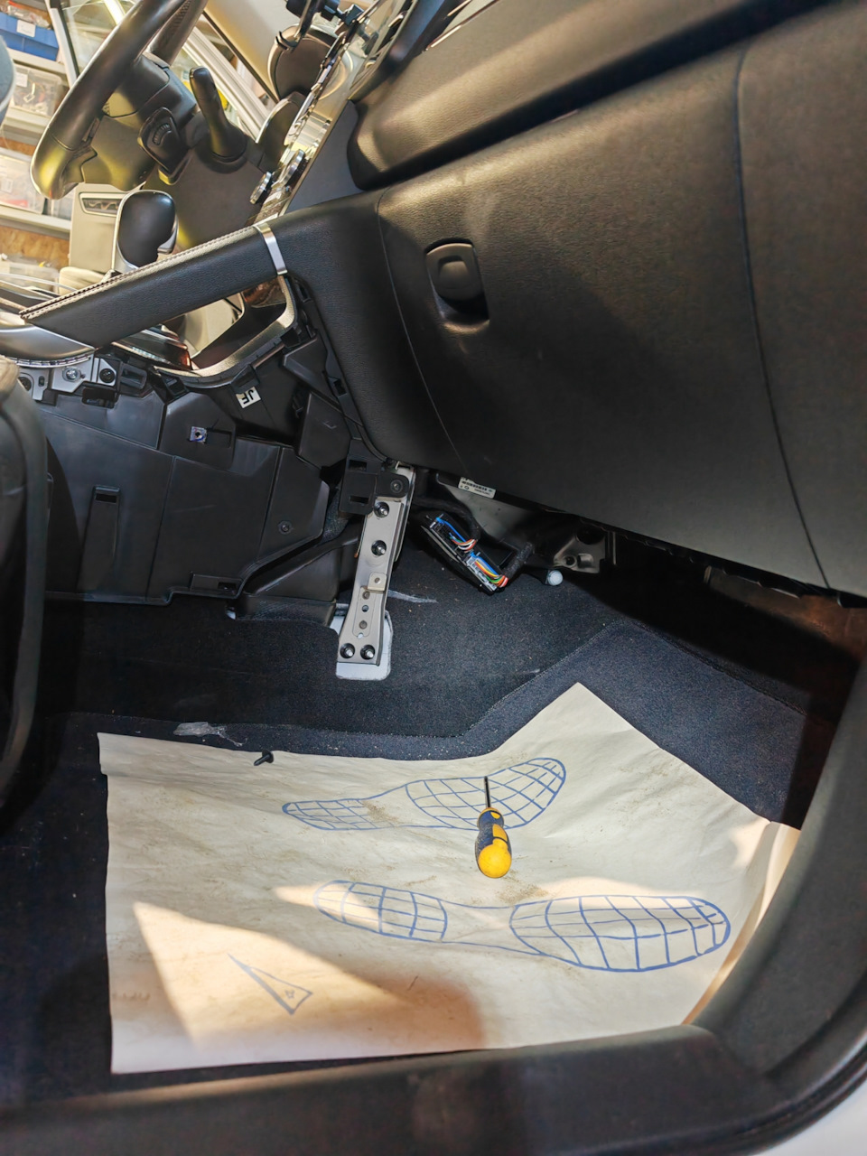

Фильтр салона в Renault Koleos 2 находится с правой стороны в отличии от предидущего, но замена практически такая же.
По шкале от 1 до 5, на троечку.
Для замены необходимо отсчелкнуть пластик у центральной "ручки" консоли.
После чего, получаем доступ в болту под Т20, который держит нижний пластик консоли.
Далее под бардачком тянем вниз накладку с подсветкой и получаем доступ к заглушек фильтра салона.
Собрать все в обратной последовательности
👉 Фильтр салона обычный MANN CU25012
Запчасти на фото: CU25012

Когда бардачек скинешь там совсем другое дело. Хоть в футбол играй)
Я бардачек скидываю каждый раз. Старый уже в ограниченном пространстве возиться 😂
Ну ладно, бардачёк то точно там не особо мешает, накладка чуит чуит и то её вон, двигают просто
Такая замена фильтра прошлый век, и лишние телодвижения. Почитай БЖ, листай до замены фильтра, все подробно и просто. Удачи в следующей замене. www.drive2.ru/l/567819416616567753/
Идея не плохая, в следующий раз попробую
