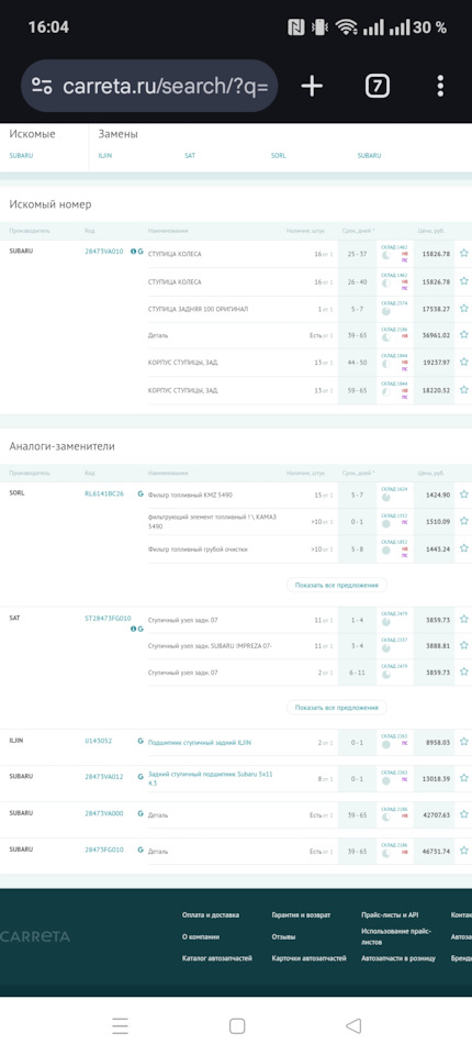

За 17538 придет 50/50, т.к. на остатках одна штука всего
Да понимаю, спасибо
В принципе если чё по запчастям, расходникам, маслам надо, обращайся) я сам для себя занимаюсь, хобби и доп заработок, ценник сам видишь разницу) тем более мы с одного города, а так у меня на разные машины с разных городов периодически даже заказывают, получается с доставкой дешевле, чем в их городе)
Хорошо!
Вот в НСК могу под заказ от нескольких дней сделать) цены явно меньше 24 за оригинал) сроки и стоимость видна на скриншоте)

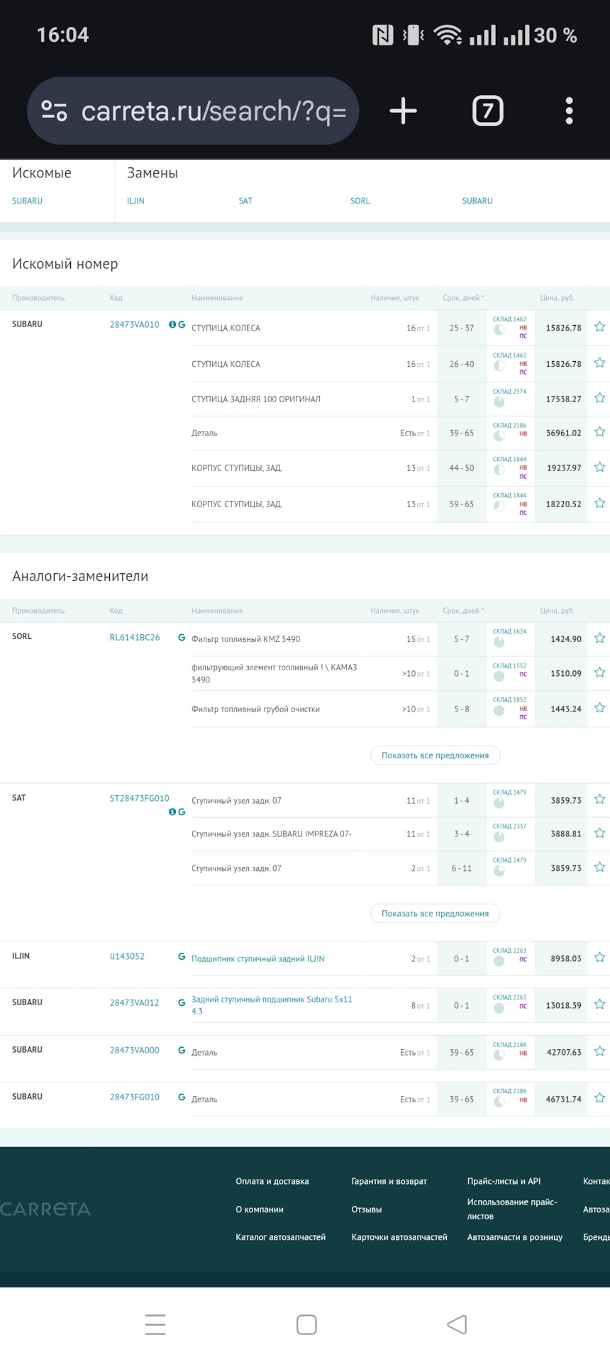

Артикул верен? По фото крепления другие
Сорян, это передний) R18130 вот задний
Спасибо, погуглю про эти варианты
SNR R181.30 не рассматривали?
Когда-то на французский автопром поставляли на конвеер. GMB GH23650M тоже нормальные подшипники клепают.

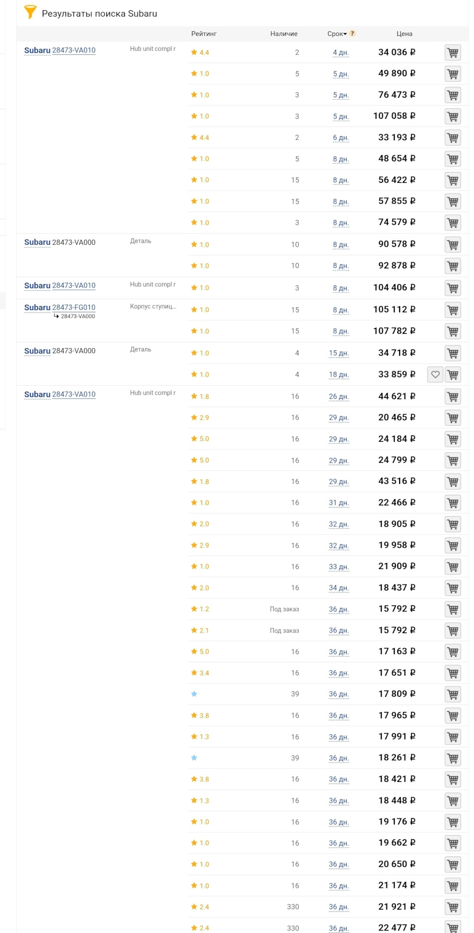

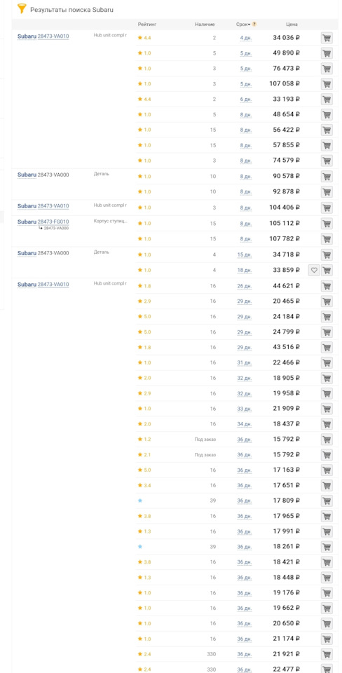

Где же вы такие цены берете…24…
По крайней мере в прошлом году ориг пара 22тр.
Ну оф.дилера в городе да, 26 за шт. В Тюмени вообще круче всех, там за ориг они просили 42тр за шт

Это на емекс по оптовой, а те цены из наличия у местных кто обслуживает субару
Если интересно, могу узнать, сколько стоит в СПб у того у которого всегда беру расходники и з/ч
Оригинал новый
Тогда уж лучше Китай брать
