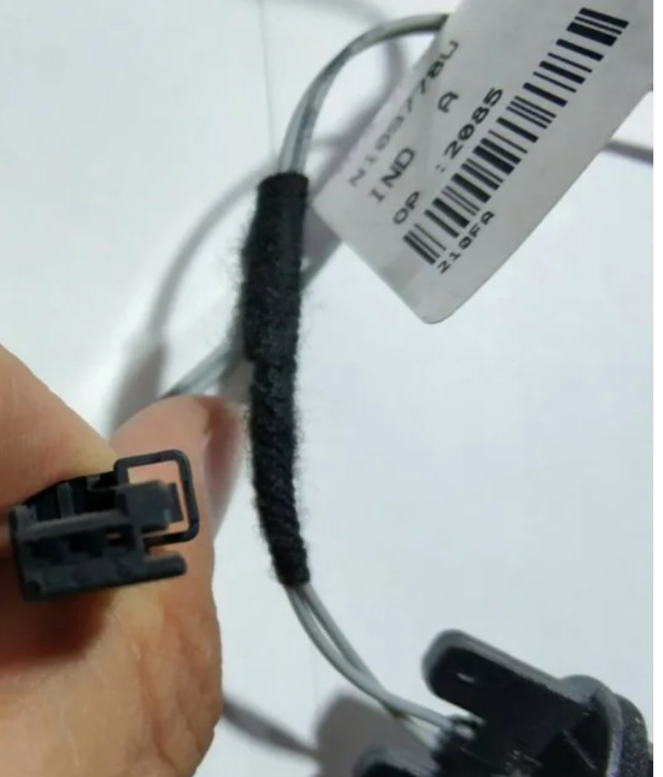

Пришло тепло, и как и у многих вылезла проблема с неработающим кондиционером. Как обычно в выходной в сервисах куда бы не позвонил диагносты и авто электрики отдыхают. Решил разбираться сам. Промониторив интернет решил проверять все сам. Проверил предохранители — целые, проверил датчик испарителя — тоже визуально целый. Потом решил разобрать панель и посмотреть, может разьем куда идет датчик испарителя на кнопку выпал, и Воаля, он болтается. Зажав немного разьем, вставил обратно, и все не болтается. Завел и все работает. Собрал обратно, провод от датчика испарителя спрятал от горячих патрубков. Может кому поможет мой опыт!

Датчик стоит за накладкой в коленях водителя? Или за пластиком правой ноги?
Где педаль газа
Я буду трубку менять
