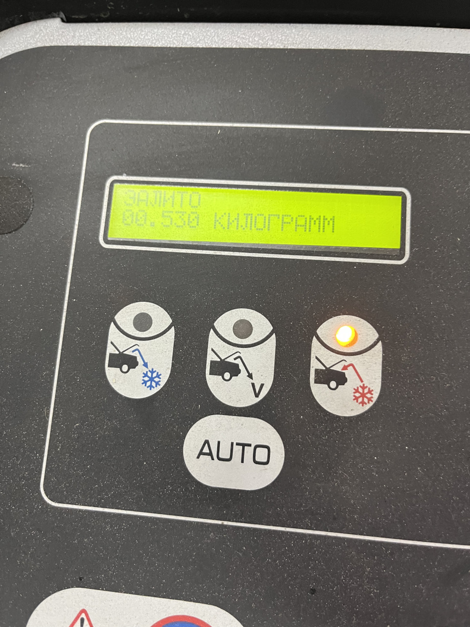

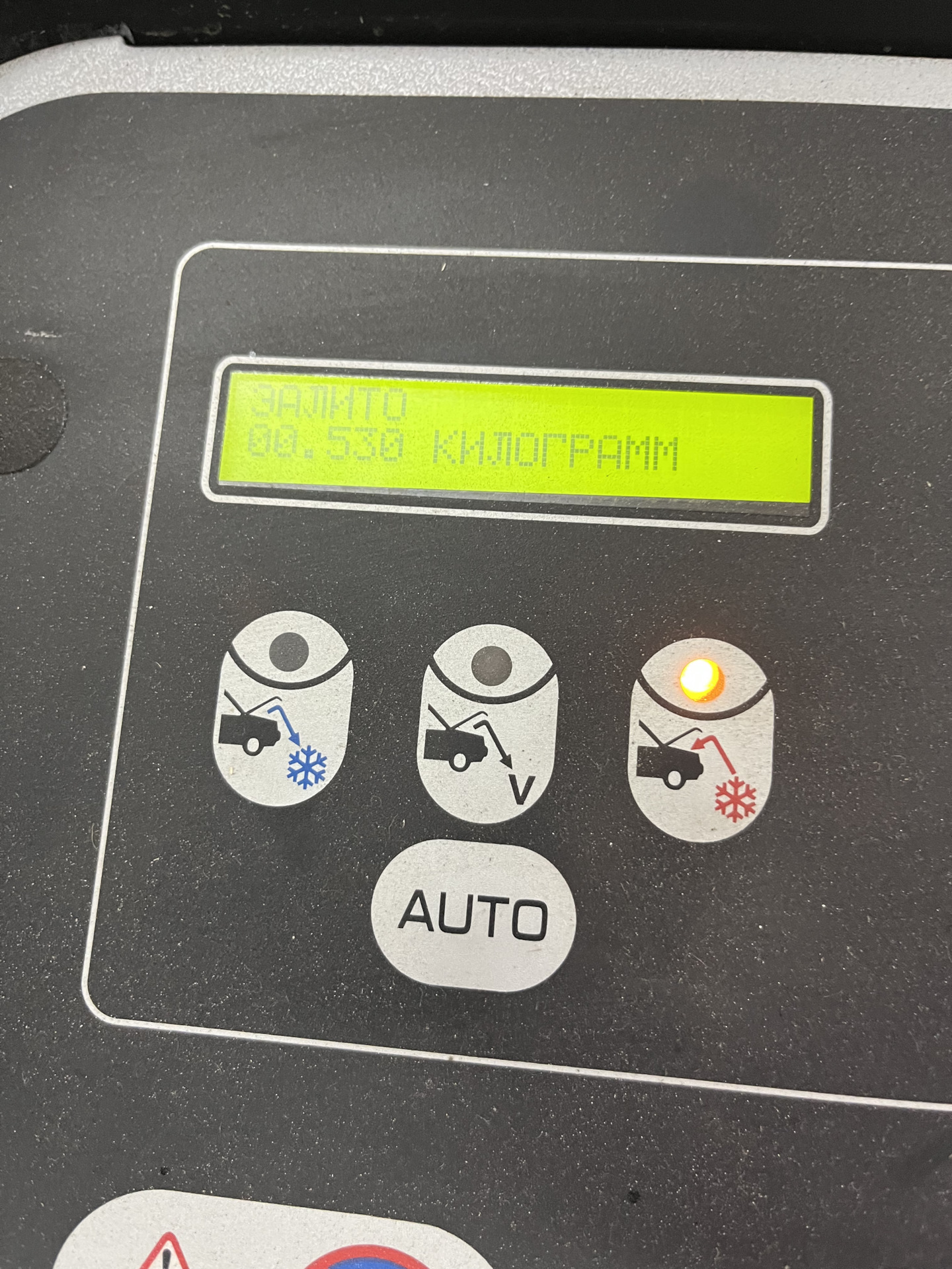

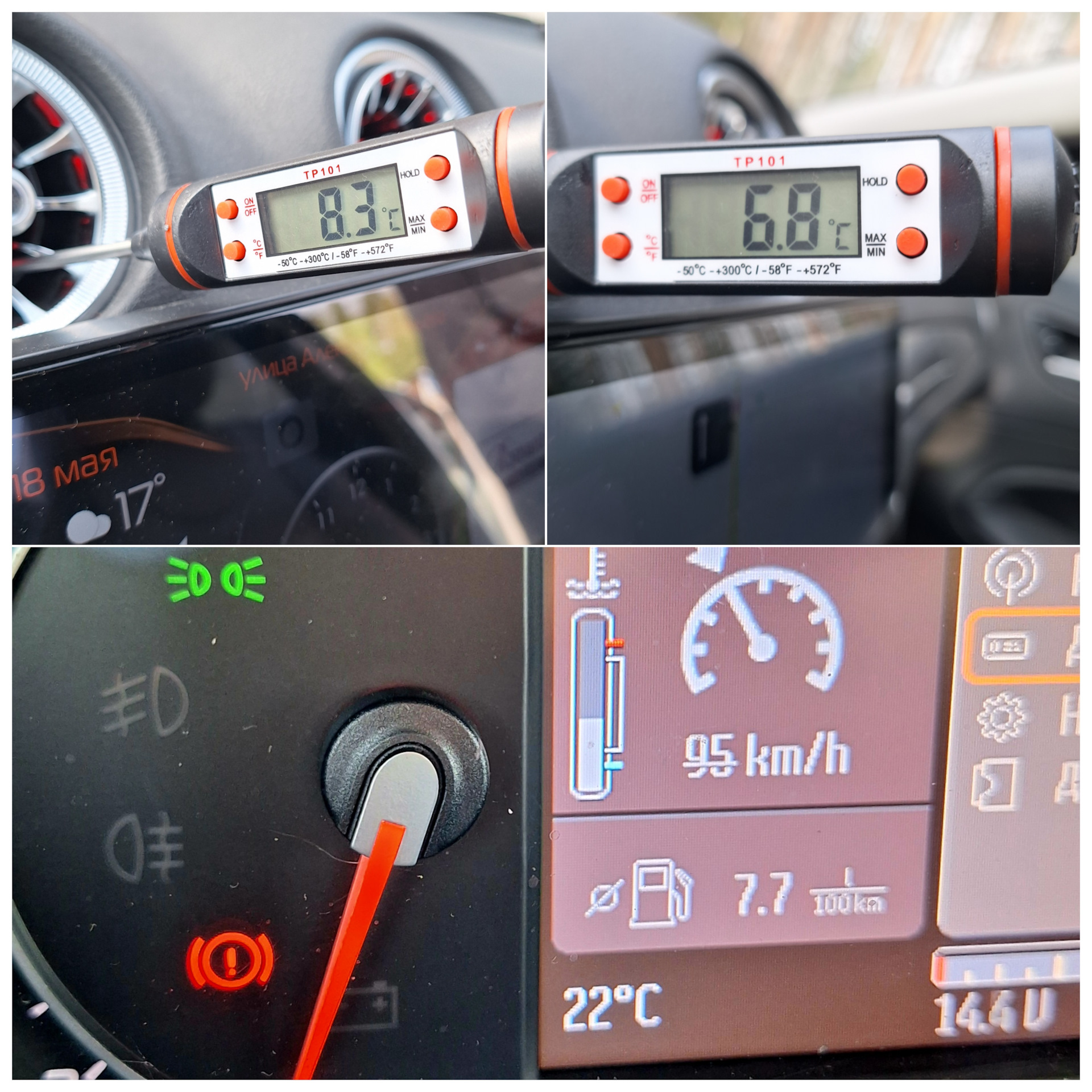

Здравствуйте товарищи, автомобиль не первый год и были моменты по работе кондиционера . Более года назад был в пути был странный звук, будто сработал на сброс клапан ( звук шипения ) не предал этому большого значения . Остановился осмотрел после перезапуска спустя время, все работало по штату . Но сомнения были, наводило на мысли, что возможно мало фреона в системе . Весной с наступлением положительных температур машина стала греться, стал разбираться в чем дело . Проверил предохранители, все соединения . Проверил вентилятор на прямую работает .Визуально сигнальный провод управления выглядел целым . После снятия косы с клипс крепления, стало понятно, что он держался на изоляции, контакта не было . В итоге обжал и нарастил кусок провода . Да, стало значительно лучше, но иногда температура держалась до 94 и не спадала . При движении с климатом все стабильно 84-87 градусов в любом режиме . Коллега с клуба Мондео 4 предположил, что из-за того, что недостаточное количество фреона может повлиять на работу включения вентилятора. Он сам борется с этой проблемой долгое время, много чего поменял . Мной за время эксплуатации климат не переставал работать. Все же решил я проверить какое количество фреона в системе. В итоге оказалось всего 170 🤷♂️ . Проверили на утечку, все в допуске, но погрешность все же есть . Проверили на герметичность клапана заправки, все нормально. День эксплуатировал в разных режимах работы, все хорошо . В первые услышал, на максимальном режиме работы, вентилятор. По наблюдению температура в норме и без климата. Для полной картины, так же заменил номер 1315687 салонный фильтр. Уже забыл про веселье с установкой 🤭. Посмотрим все в процессе эксплуатации. Всем ровных дорог и рабочей системы кондиционера !

А почему 530 заправили?
+ / — 10 погрешность на длину трассы от системы заправки.
Лучше руководствоваться мануалом. Там 590 вроде на акпп. Под капотом наклейка ещё бывает сколько нужно.
E990EE
Есть такая инфа ещё. 520+-20 гр и 200 гр масла идёт для компрессора VISTEON VS16, который шёл на все моторы. Исключение есть лишь для компрессора ZEXEL KC88, где идёт 590+-20 гр
Это понятно, поэтому достаточно, многие и меньше заправляют из-за не компетенции или нет должного оборудования.
Да тут по записям кто как. А некоторые скидывают данные с поискаа там вообще 620 или 700 даже где то мелькает
Ну, от большего количества, система тоже может не должно работать.
Подтверждаю на собственном опыте.
Закачал 560гр, теперь просто понемногу стравливаю (через нипель) и наблюдаю.
На фото разница — температура до стравливания и после ( пару секундных пшиков 😀)
Хочу посмотреть еще давление через лаунч.
Скоро наберу побольше инфы и напишу от этом тему в БЖ.
Так же после заправки, максимально режима холода, на режиме авто, должно быть 10 или меньше по градусам . Это лучшая работа системы после заправки .
Могу смело подтвердить, что без давления фреона в системе вентилятор работает абы как, а то и вовсе не работает. Дело было на заре владения своим и только после устранения всех косяков (а если быть откровенным в моменте поиска утечки) я услышал работающий вентилятор, да еще и на высокой скорости… Как я не вскипятил двигатель ума не приложу.

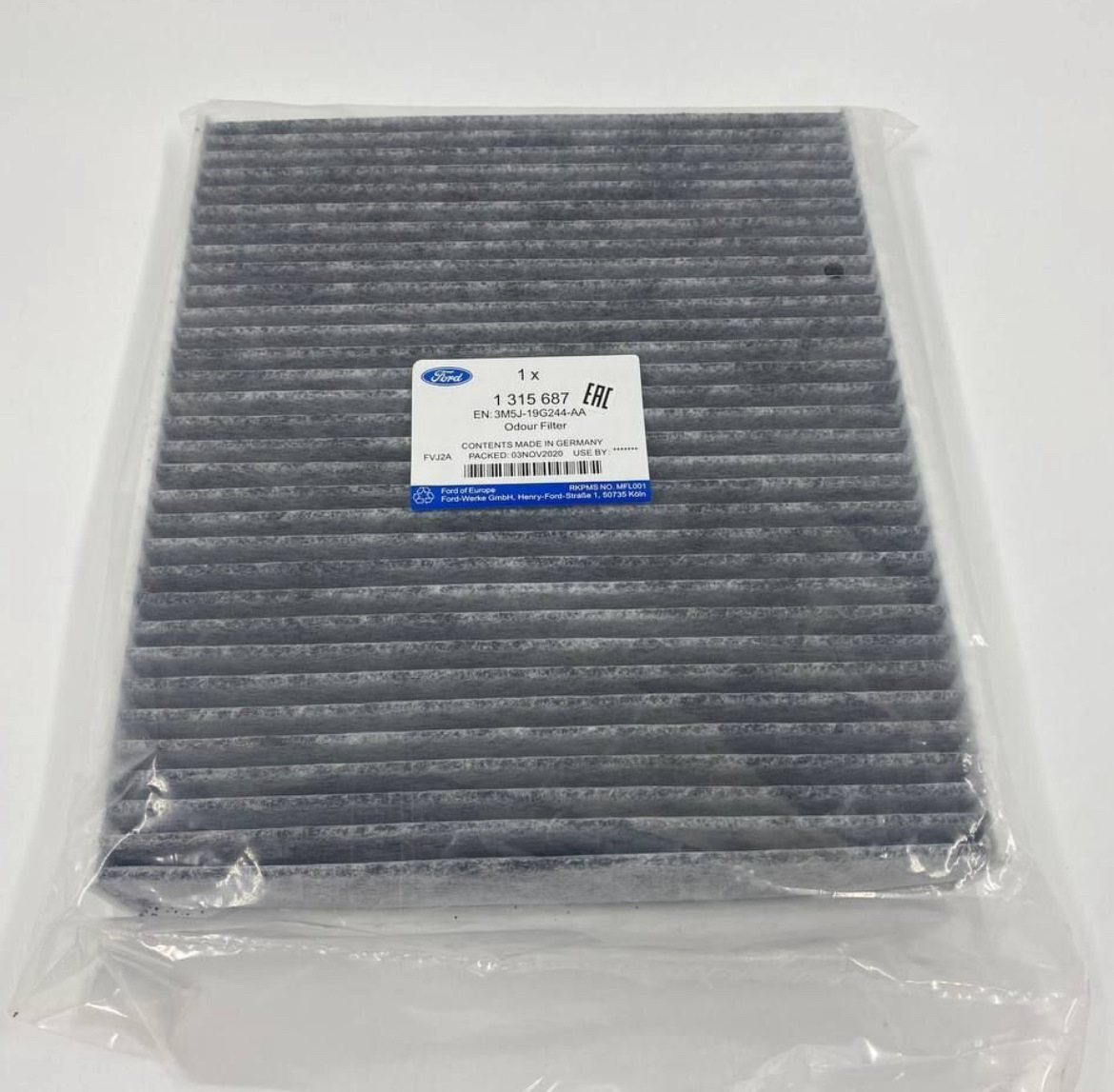

Салонный фильтр можно взять самый дешёвый угольный с пропиткой, стоит 400-450р. (мавико, NAC, megapower итп).
Нет смысла переплачивать за оригу, деньги на ветер.
Можно, есть такое дело, у меня был запас не большой шт . Куплен был давно еще за адекватные денежные средства .

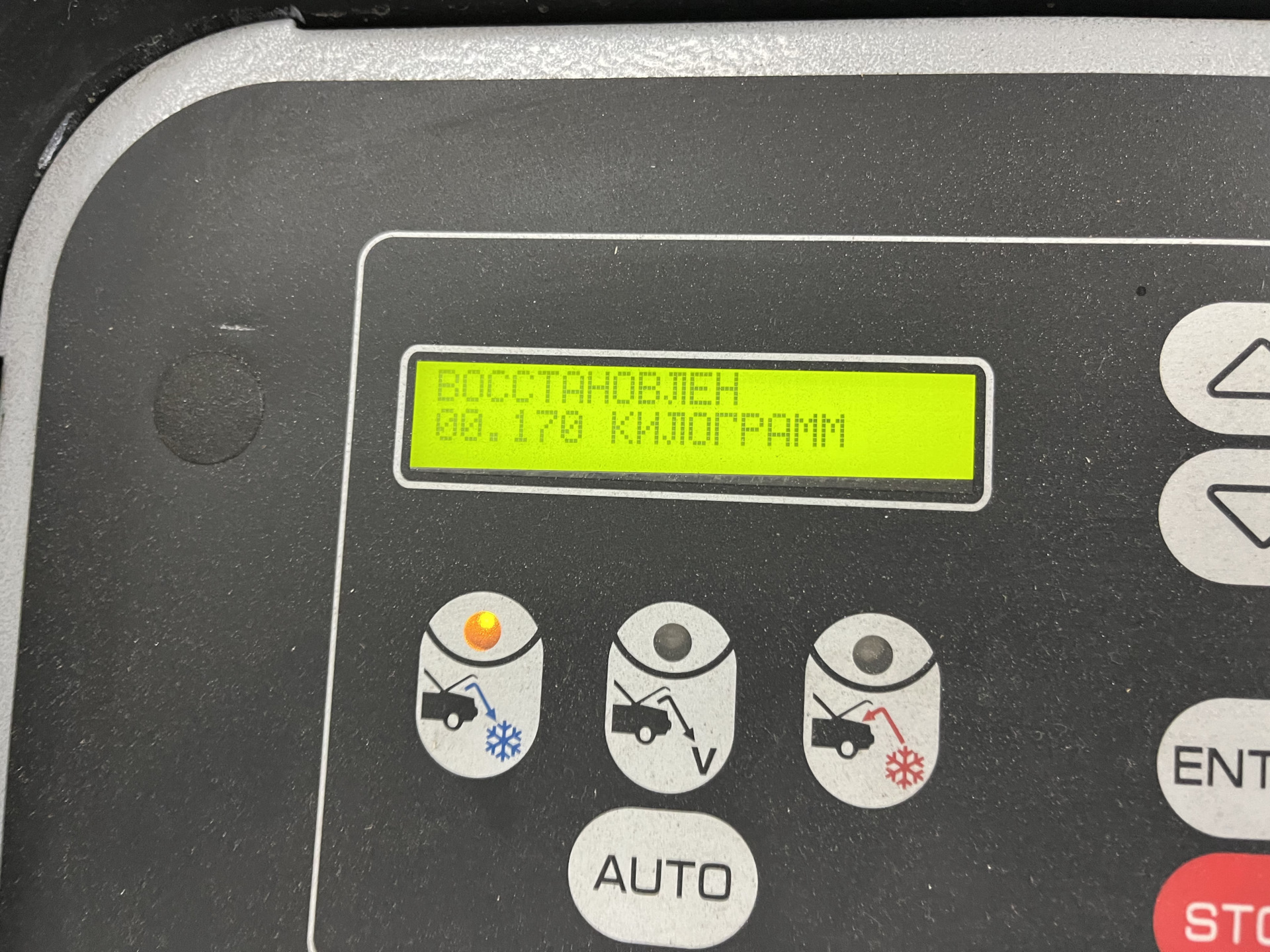

Когда у тебя было 170 гр, климат холодил ?
Да, работал … но чтоб было конформно выставлял 20 градусов на климате .
