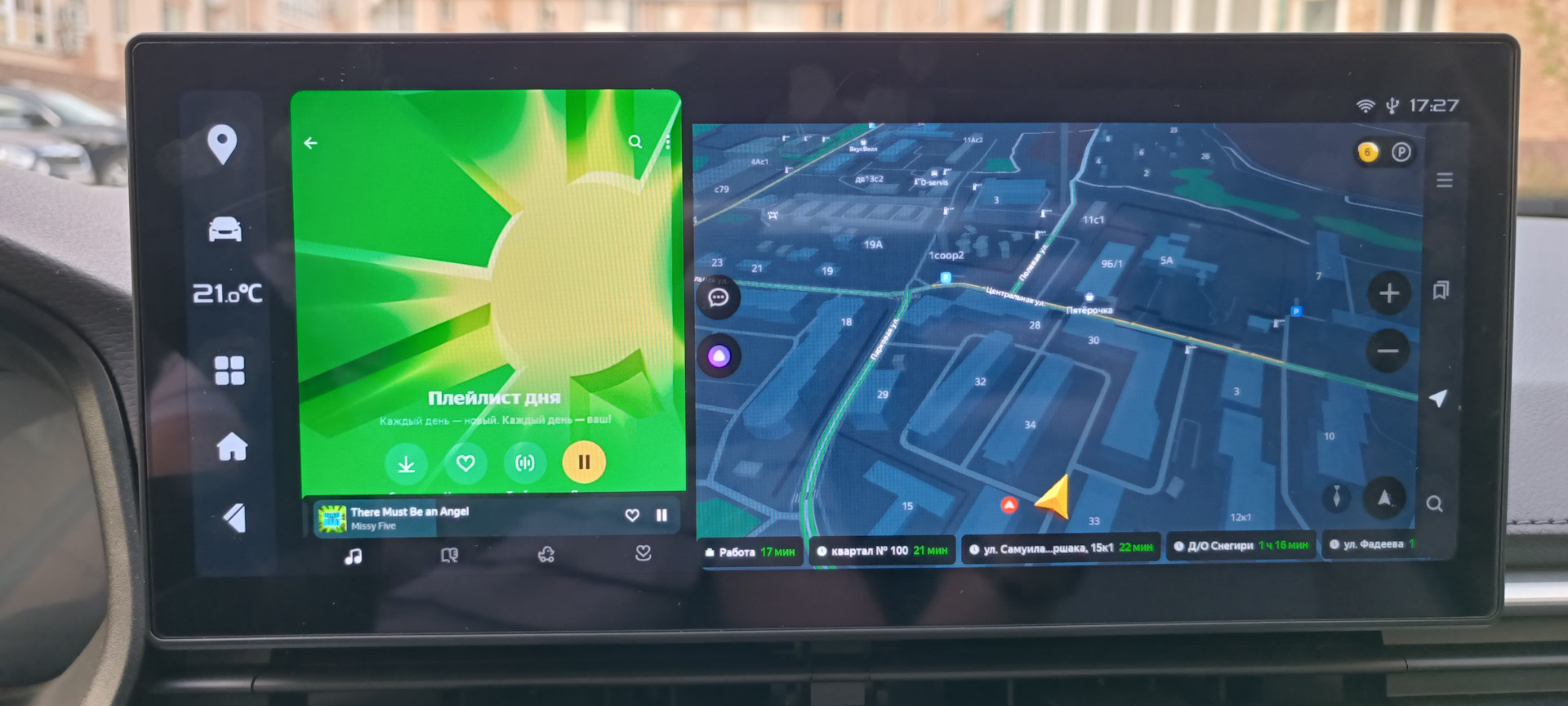

Напомню, во Flagship стоит мультимедиа IHU718P на базе чипа ECARX02 (полный клон MTK Helio P60, MT6771), 4GB ОЗУ и 64GB ПЗУ, ОС "своя" Geely GalaxyOS 2 (обрезанный Андроид 9). Железо далеко не топ, но среднячок такой, работает все в совокупности очень неплохо, не mekede/teyes конечно, но как бы уже входит в цену автомобиля, не вижу причин не использовать на полную.
Из явных минусов можно отметить то, что gps координаты приходится брать в обязательном порядке с usb-gps приемника, т.к. экономные китайцы не стали распаивать gps-чип на материнской плате в блоке ГУ, это конечно называется использовать "костыль". Есть, конечно, возможность пробросить gps координаты со смартфона на мультимедиа через ShareGPS, но там передача идет по Wi-Fi, через созданную этой программой точку доступа, таким образом на мультимедиа не будет интернета — так что использование usb-gps обязательно.

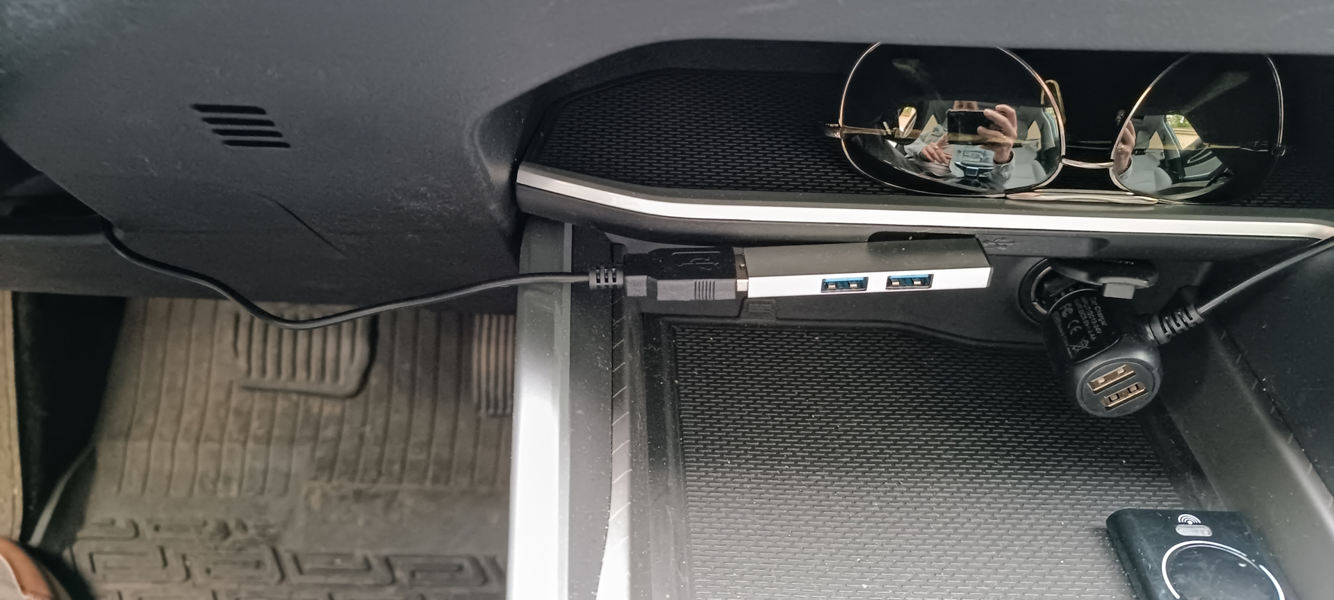

Чтобы не занимать навсегда usb разъем, я использую самый простой usb-хаб с озона — выглядит конструкция так себе, но главное работает чётко, да и нехрен туду смотреть, на дорогу надо глядеть. Использование хаба дает важное преимущество — одновременное использование usb-gps приемника и флешки, не приходится выбирать что важнее — навигация или музыка.

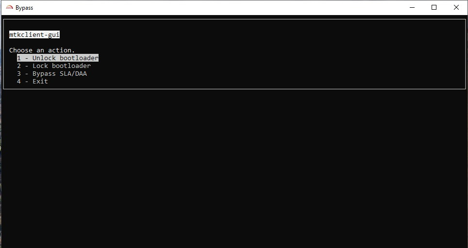

1. Из-под винды загрузчик смог разблокировать только вот этой версией MTKClient disk.yandex.ru/d/ZfuZhVDAYLid7Q, в остальных случаях придется использовать флешку с записанным на неё образом линукса, в котором уже есть установленная версия MTKClient`а.

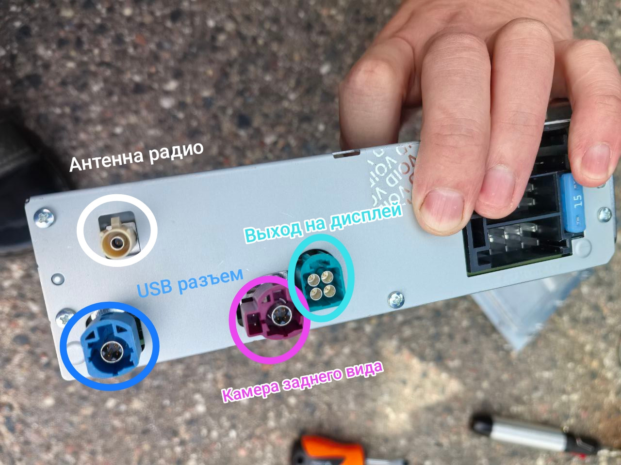

С замыканием контактов на разъеме ГУ теперь есть 2 варианта — 1) тот что описан у меня, замыкаем между собой 3 и 6 контакт на разъеме (зеленый и красный провод), с передергиванием питания; 2) и метод от уважаемого lunaris, когда помимо 3 и 6 контакта замкнуть между собой надо 1 и 2 контакт (белый и синий провод на разъеме), далее почти все то же самое, что и в моем гайде, но без передергивания питания. Про этот метод подключения к блоку подробнее тут lunaris-firmware.ru/ru/прошивки/belgee-x50.
UPD: по методу замыкания контактов 1 и 2, 3 и 6 выходит подключиться гораздо проще и быстрее, проверено на двух машинах.

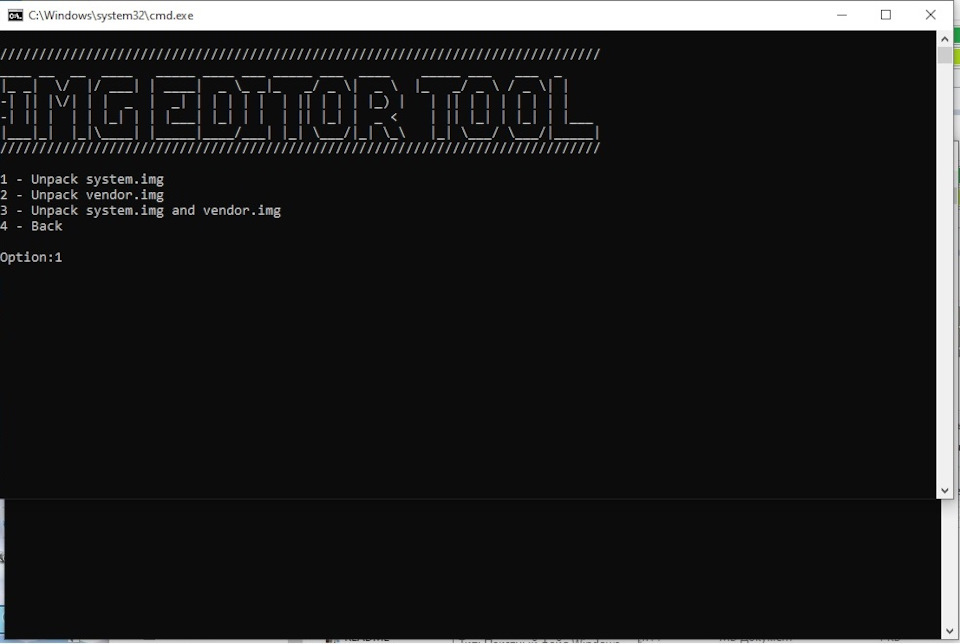

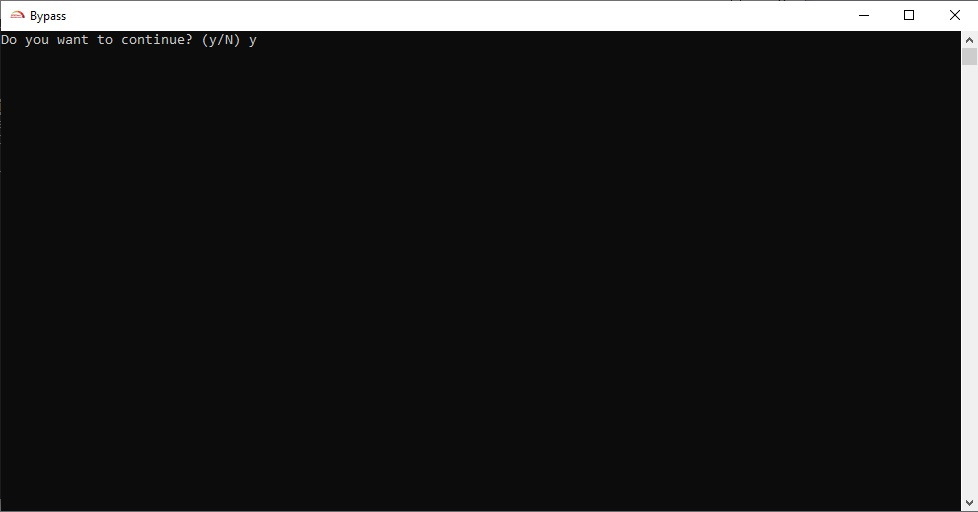

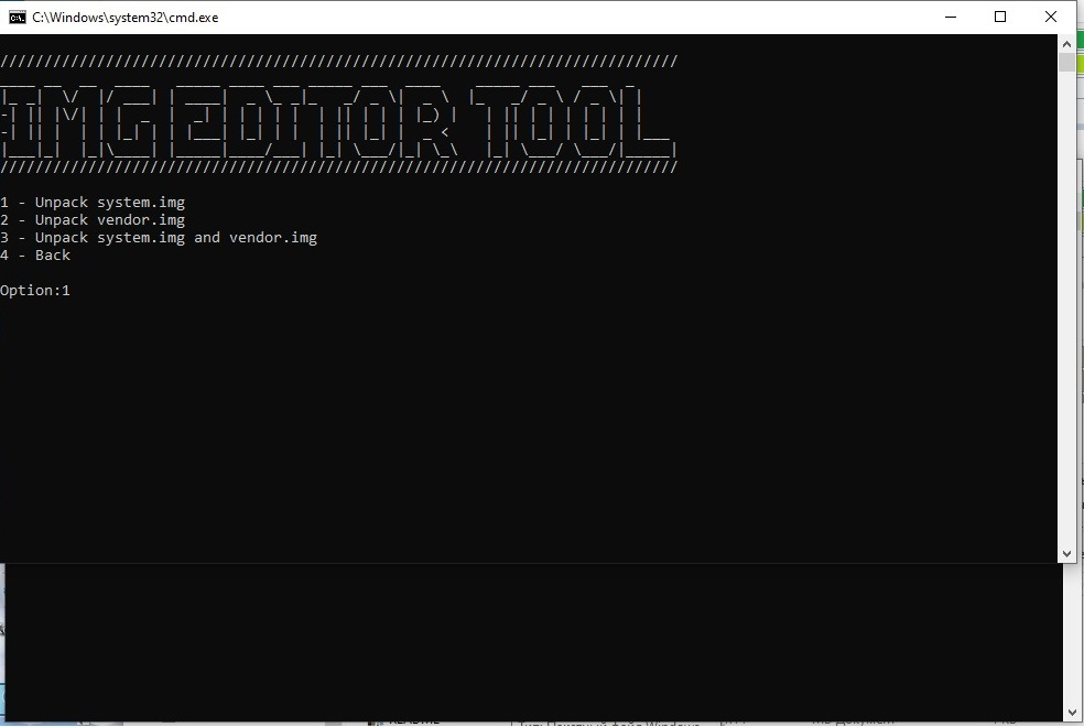

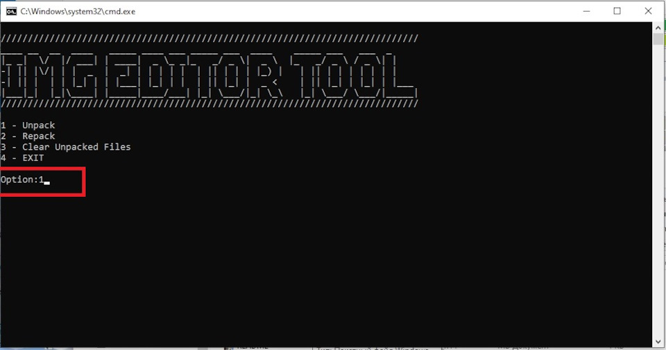

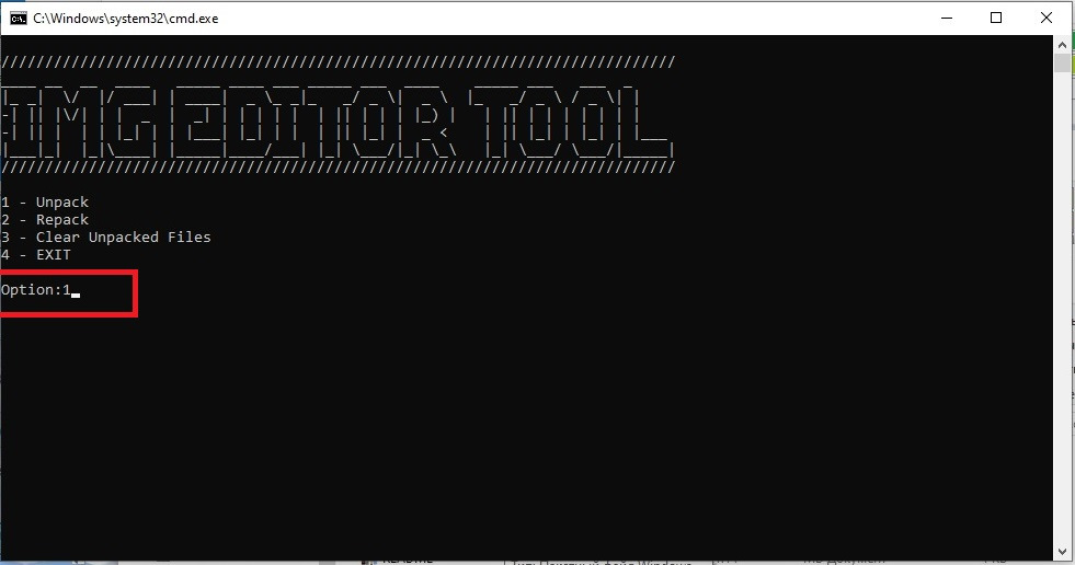

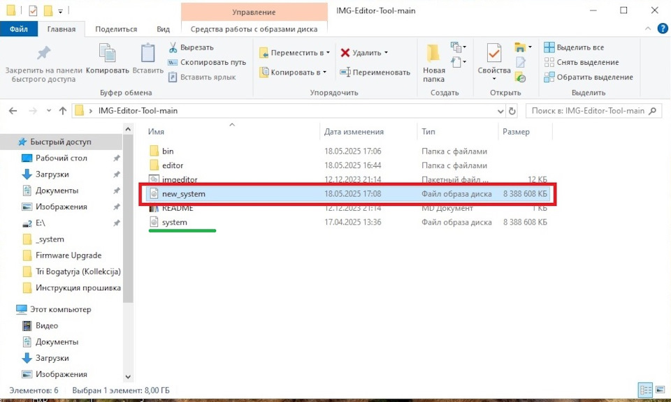

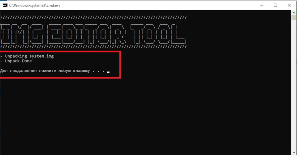

2. При модификации прошивки у нескольких людей при использовании Multi Image Kitchen по какой то причине не получилось упаковать обратно распакованный system.img. Моё решение простое — вместо Multi Image Kitchen используем Img-Editor-Tool, берем его отсюда (зеленая кнопка code, в выпадающем меню — Download Zip) github.com/JordanEJ/IMG-Editor-Tool. После скачивания распаковываем в любое удобное место, свой system.img кидаем в ту же папку (зеленый на скрине), запускаем файл imgeditor.bat (красным на скрине). После распаковки создастся папка editor (желтым на скрине), там и будет лежать ваш распакованный system.img

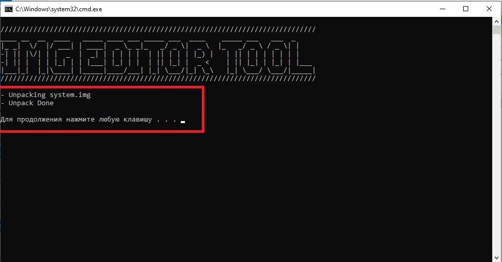

После запуска программы печатаем 1, жмем энтер, в следующем окне снова 1 и энтер, и ждем окончания распаковки.

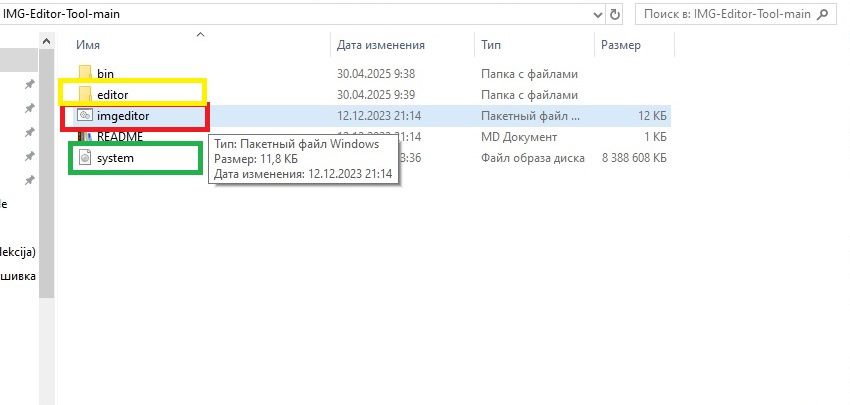

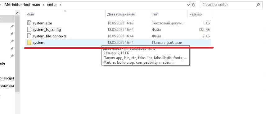

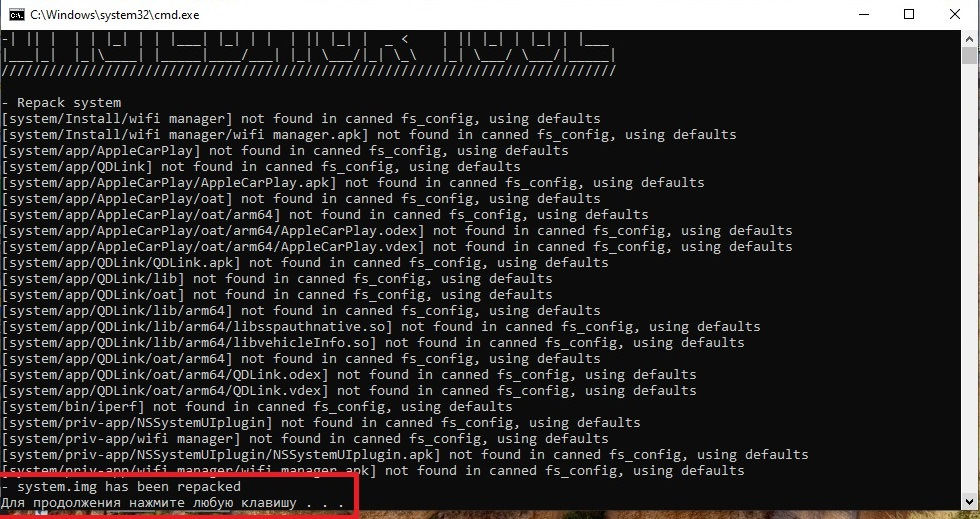

Весь разобранный файл system.img лежит в папке с программой в подпапке editor.
Производим все действия с модификацией прошивки как указано в моем гайде в предыдущих записях.

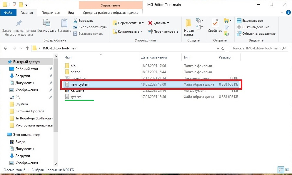

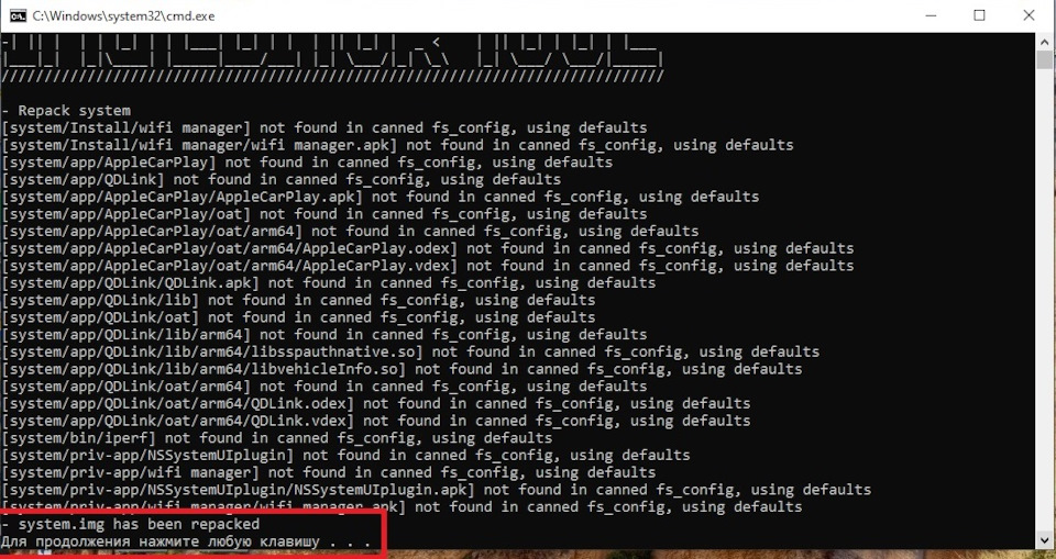

Для упаковки system.img снова запускаем imgeditor.bat, печатаем 2 и энтер, в следующем окне 1 и снова жмем энтер. Ждем окончания упаковки.
В результате в папке с программой появится новый файл, new_system.img, перемещаем его согласно моему руководству в папку с остальными модифицированными файлами, и там переименовываем в system.img.

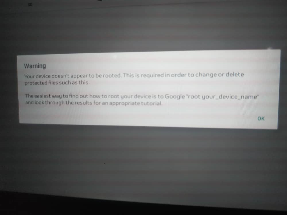

Добрый день. Прошил блок по Вашей инструкции, пришлось купить прищепку для замыкания контактов. Вроде все получилось, работает. Поставил приложения из архива. GPS свисток пока в пути, так что навигацию пповерю потом. Есть вопрос по настройке управления кнопок для Яндекс музыки. У Вас в записях инструкции не нашел, сам не разобрался. Подскажите как настроить кнопки руля при приложения?
Как поставить
Медиа-кнопки.txt
disk.yandex.ru/d/sEfOpbUxgMa5ew
Сам файл
NSSystemUIplugin.apk
disk.yandex.ru/d/2gh630xqvtTRuw
А это на всякий левый бар с кнопкой назад и навигация
NSInputService.apk
disk.yandex.ru/d/L2Hz_3WeDx7ULg
Настроил, работает. Кстати, большое спасибо за подробнейшие инструкции и сами прошивки! Хоть нормальный функционал появился на моей балалайке).

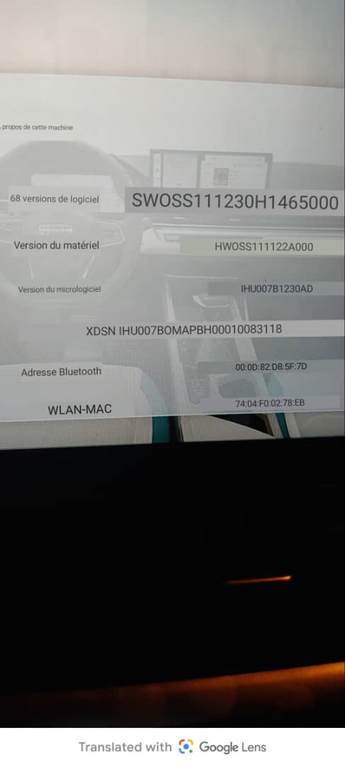

Pourquoi fusedlocaion provoque le reboot ?
Salut les amis d'où vient ce message ?

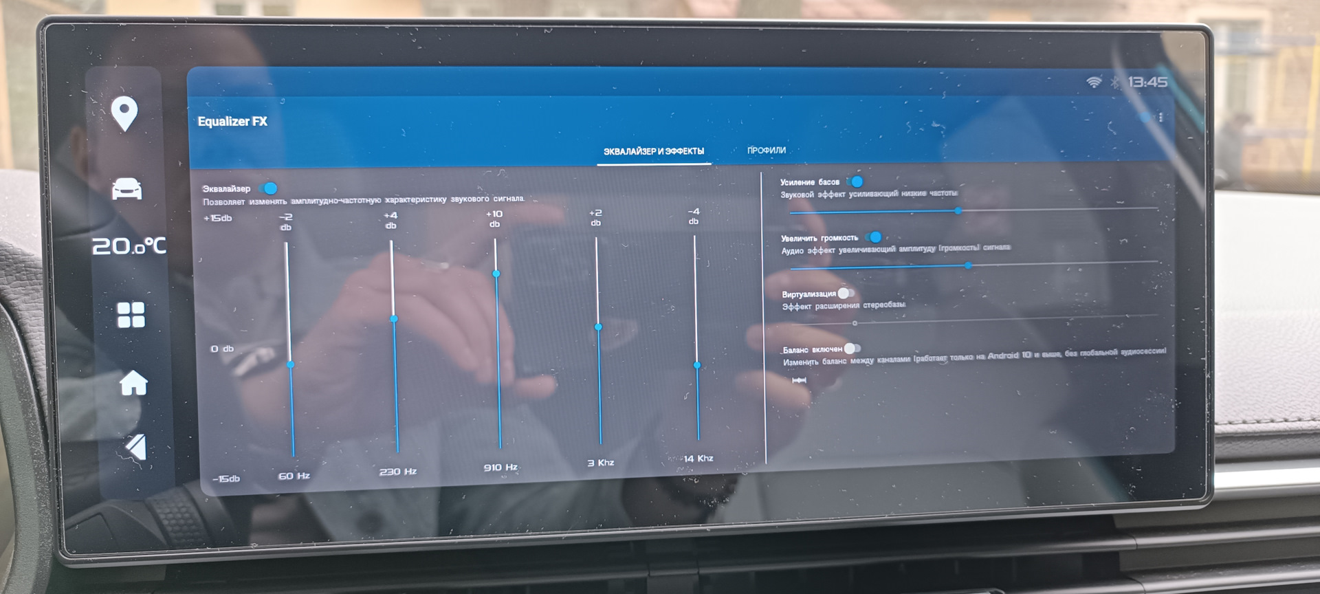

А после прошивки, там появится какой то эквалайзер? или то что уже есть в обрезанной версии?
Эквалайзер ставишь любой, лучший считается Viper FX, настроек в нем

Опытном путем установлено, что шиться можно на абсолютно любую версию, как с повышением версии, так и с понижением) AYH вроде как самая последняя, имела установленный дилером карплей — в остальные версии я добавлял из неё. P.S.: если не взлетит магиск после прошивки — в личку, объясню, что делать, чтобы все завелось
Pourquoi ça marche avec m'a version ihu007b
DiTritus799
Y'a il une solution

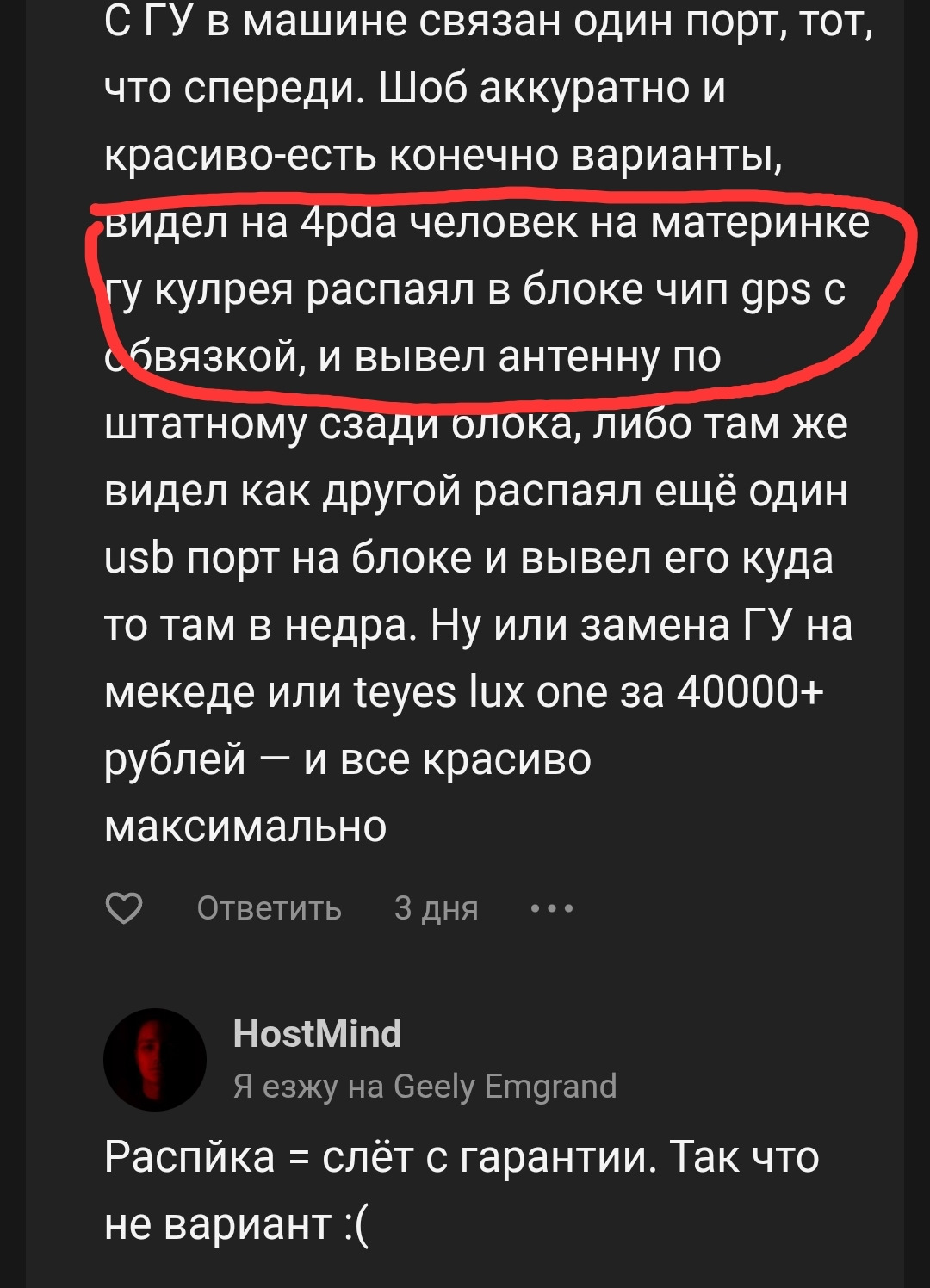

Тааак, а есть варик usb брать из другого места какого шоб аккуратно и красиво а не это всё с переходниками?
С ГУ в машине связан один порт, тот, что спереди. Шоб аккуратно и красиво-есть конечно варианты, видел на 4pda человек на материнке гу кулрея распаял в блоке чип gps с обвязкой, и вывел антенну по штатному сзади блока, либо там же видел как другой распаял ещё один usb порт на блоке и вывел его куда то там в недра. Ну или замена ГУ на мекеде или teyes lux one за 40000+ рублей — и все красиво максимально
Распйка = слёт с гарантии. Так что не вариант :(
Переходник, он же хаб, я поставил с одной целью-чтобы порт занят постоянно не был gpsом, можно и без него. Либо использовать ShareGps, если смартфон на андроид, но тогда интернета на гу не будет, т.к. передача данных происходит по wi fi. Других вариантов китайцы нам не оставили — либо возвращаем функционал, либо красота
Ну получается македа 😅
Хозяин-барин, мне лично от 45 тыс рублей выкидывать на это не улыбалось ни разу

Замена ГУ — это тож вмешательство в систему авто. При наличии причино-следственной связи с возникшей проблемой — слёт с гарантии.
Ну это если будет причина, а перепайка ГУ это сразу слет с гарантии без разницы работает оно или нет.
А где там перепайка?
выше почитайте что автор пишет
HostMind
Ткните пальцем, где там про пайку написано?
Не хотел бы я быть пешеходом перед вашим авто, с такой внимательность 😅😅
Ха, так внимательно сами читайте. Это пример про Coolray и он приведен как пример реализации gps. Автор обходится, как и большинство usb gps приемником.
Ну так вы читайте наш разговор, я пишу что мне такой "колхоз" с проводами не подходит. И тогда либо паять либо македа 🤷♂️
Никто в emgtand не паял gps. Какой смысл? У большинства стоит, как я писал выше, свисток в usb и никаких проводов.
Поэтому никакой пайки, при разблокировки ГУ, нет.

У меня установлен Эквалайзер ViPERFX. Очень заметна разница от его использования.
Так я про него и писал, Viper4Droid он сейчас и называется) мне и простенького хватило за глаза, я тот ещё меломан))
Я прочитал текст.)
Как пользователь отметил, что он прям сильно улучшает звук по сравнению со стоковым звучанием.
Стоковый как по мне вообще будто бы ничего не меняет)
