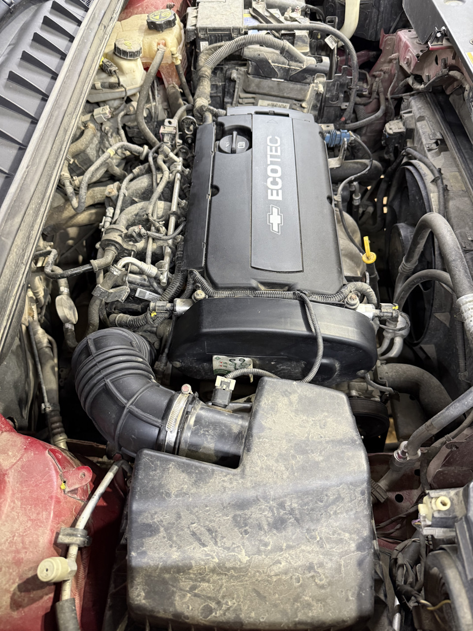

Вышло немного расширенное ТО, пишу себе напоминалку уточнить цифры позже.

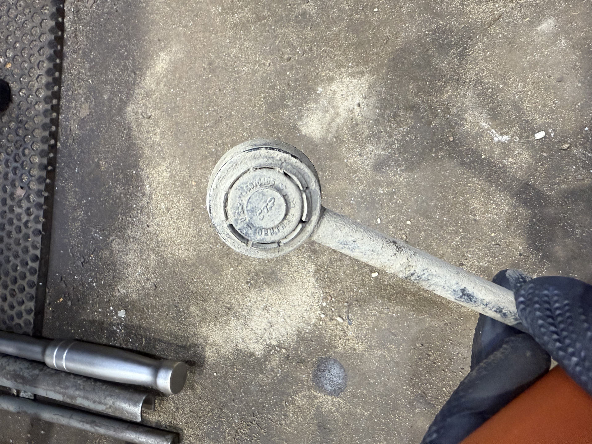

Замена масла, все тот же шелл, фильтра куджива, свечи бош на пробу, приводной ремень, резиновый воздушный патрубок от фильтра к дросселю(старый потрескался), стойки стабилизатора miles.
Запчасти на фото: 0242229699, FQR8LEU2
Запчасти на фото: KUB0460

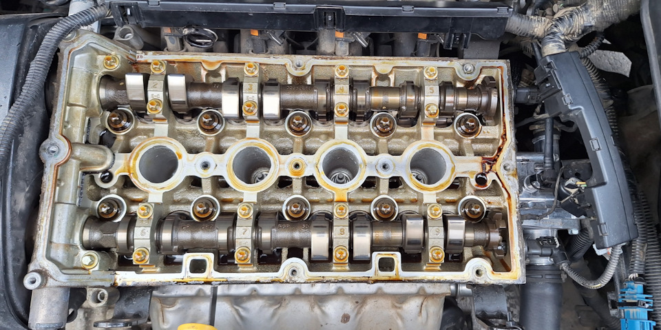

Масло отличное. Сам после Mobil перешёл после 2015. Сейчас пробег 197 тыс. Менял клапанную крышку, сфоткал.
