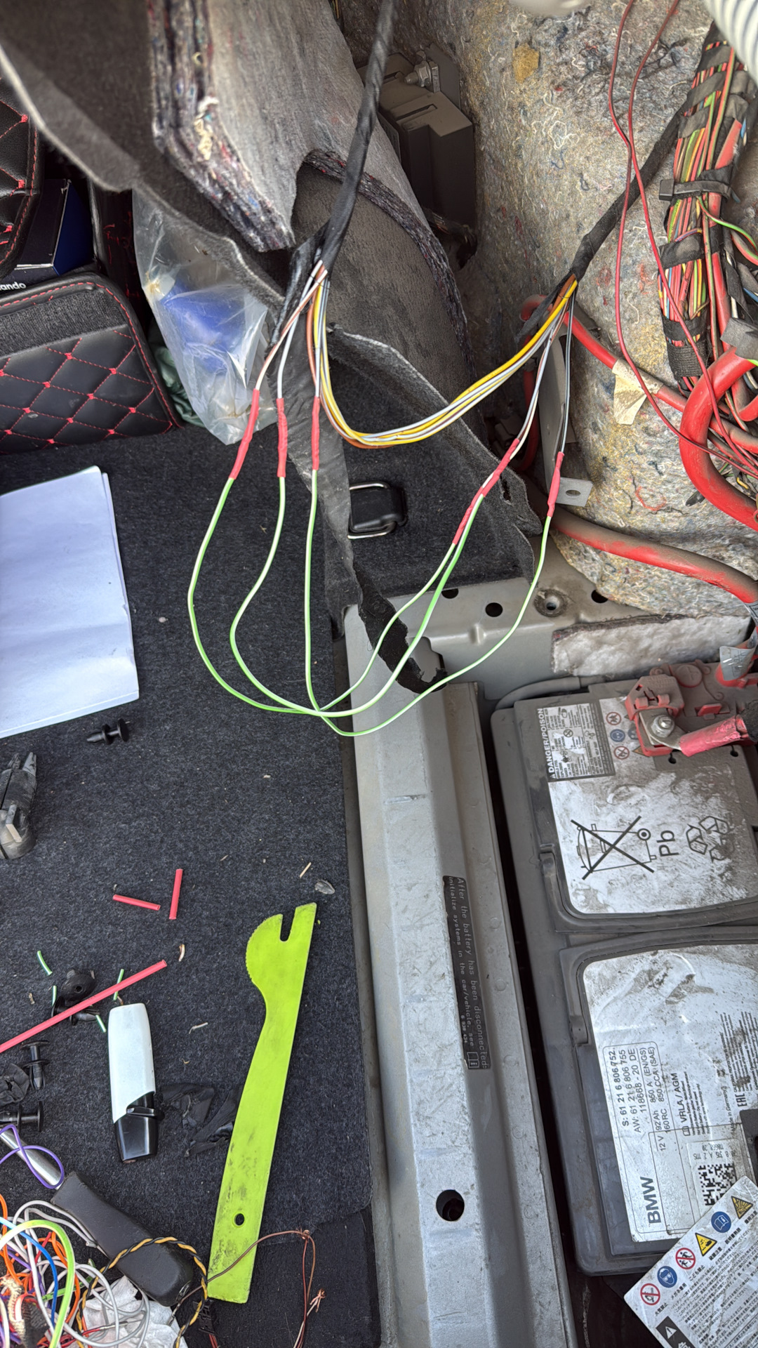

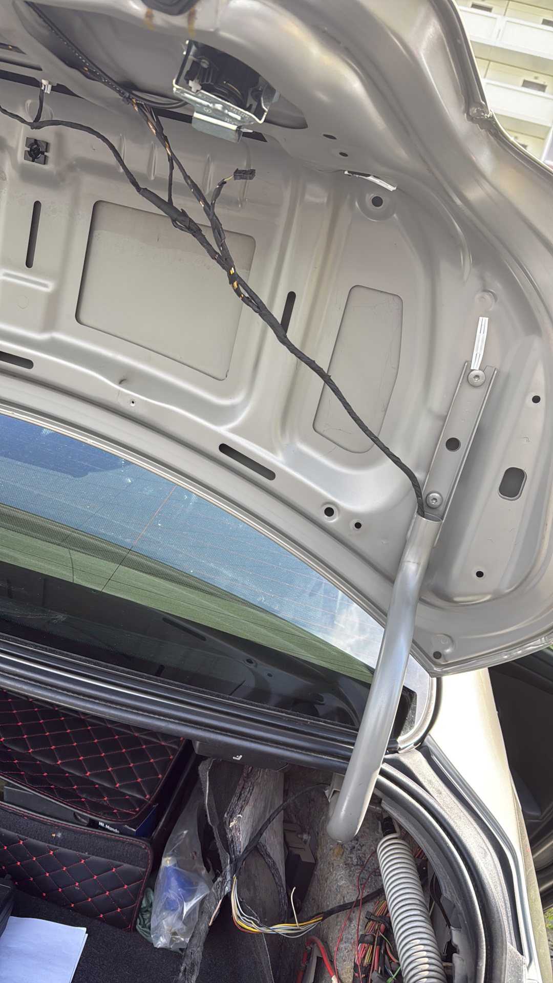

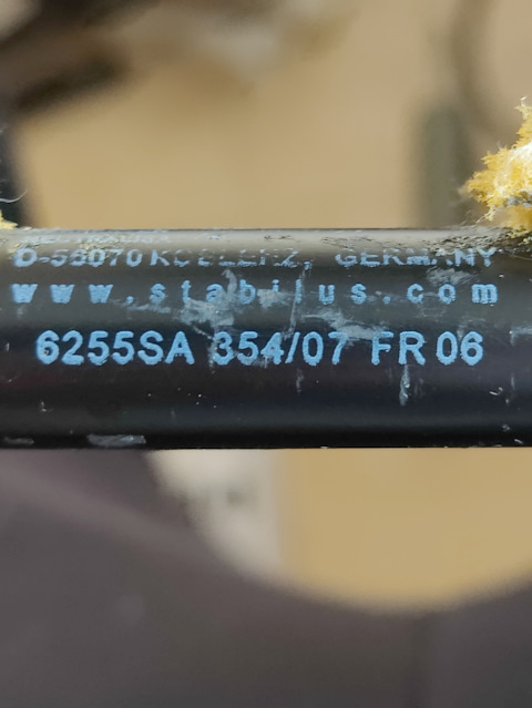

Всеми известная проблема с проводами крышки багажника не обошла и меня стороной)))
Багажником пользуюсь часто, и поэтому меня это не удивило ни разу))

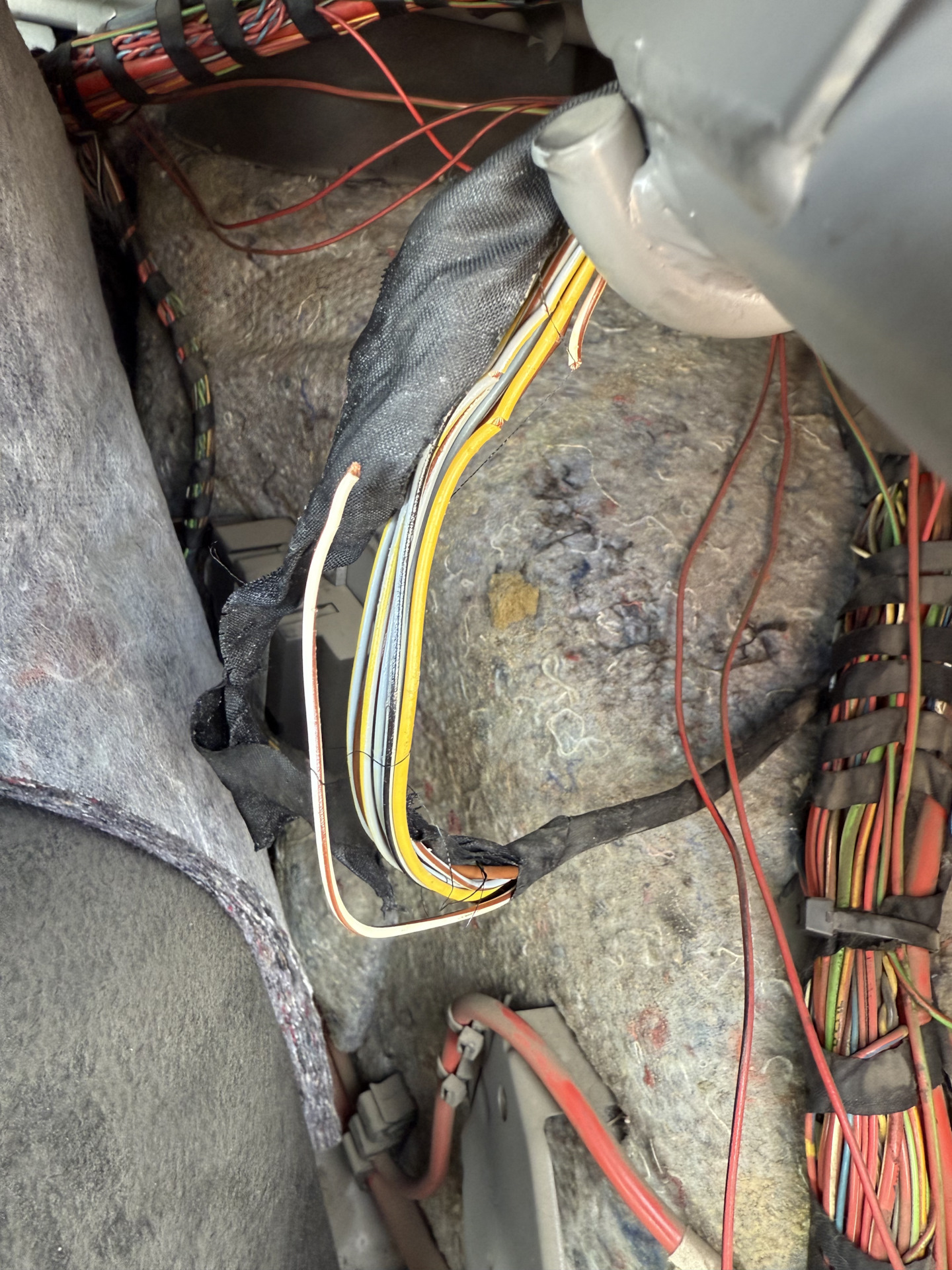

Проявилась проблема так: пропала подсветка багажного пространства, гадать не стал полез где чаще всего проблема, и увидел ожидаемое один провод совсем обломало, остальные на подходе были.

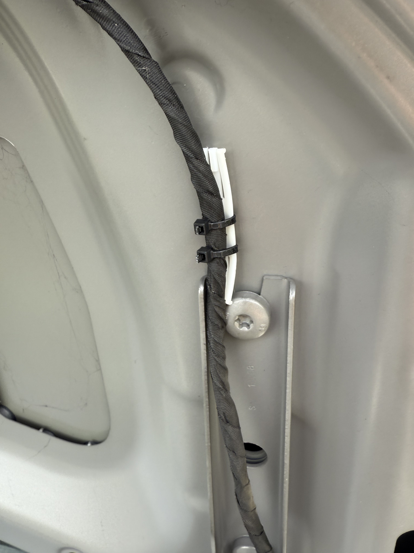

Удлинил на 20см новым проводом того же сечения (медь) ну а на сколько хватит буду смотреть))
Всем удачи и полных баков!
