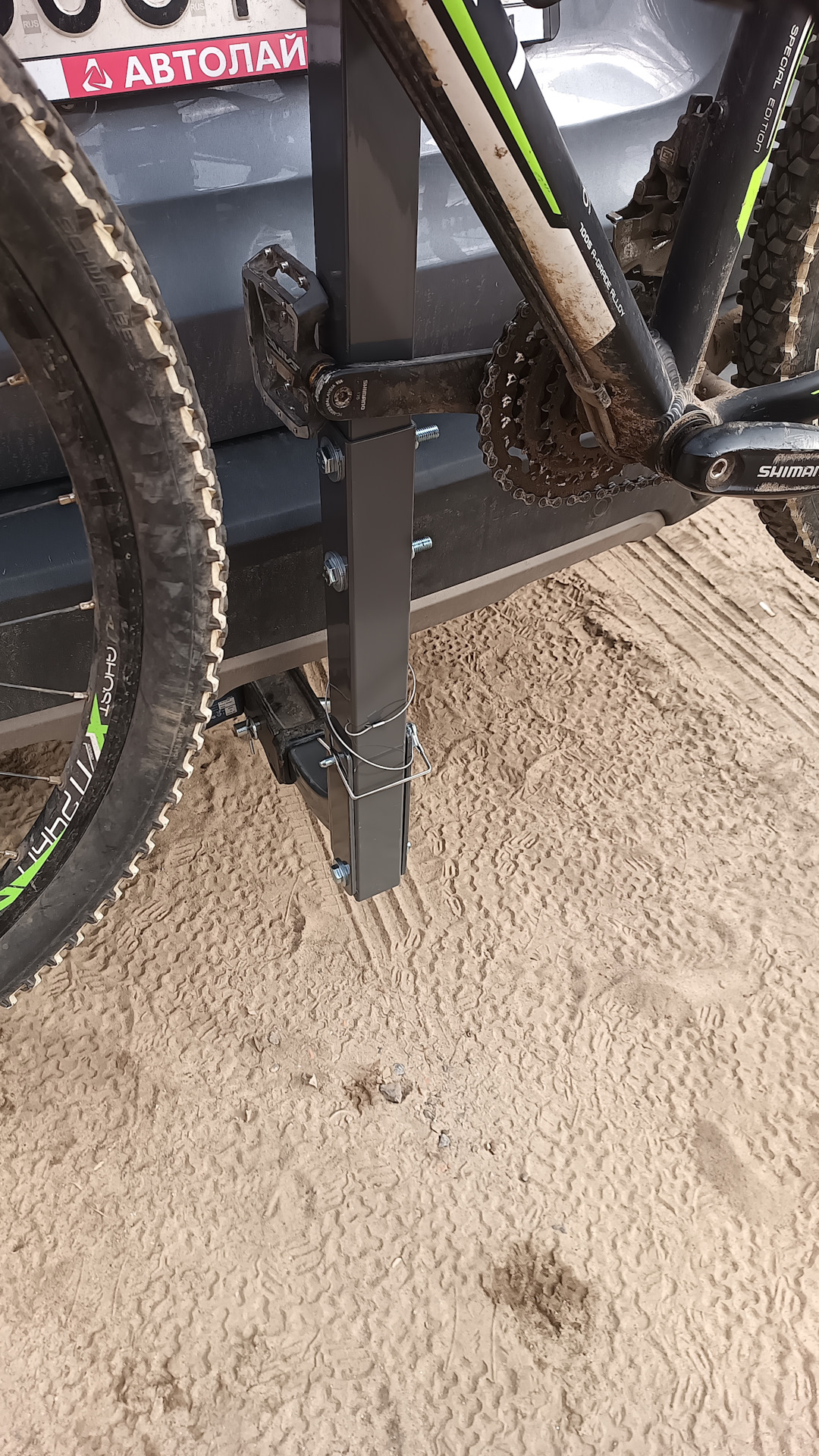

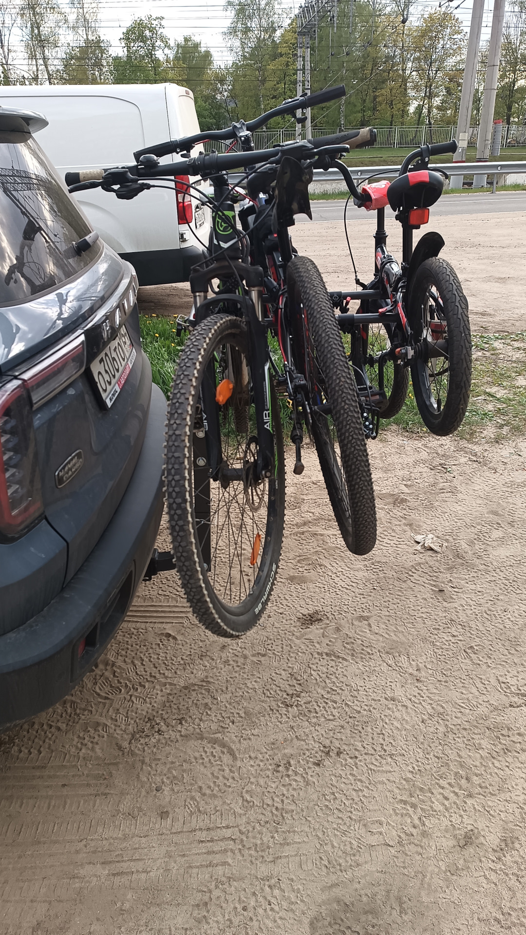

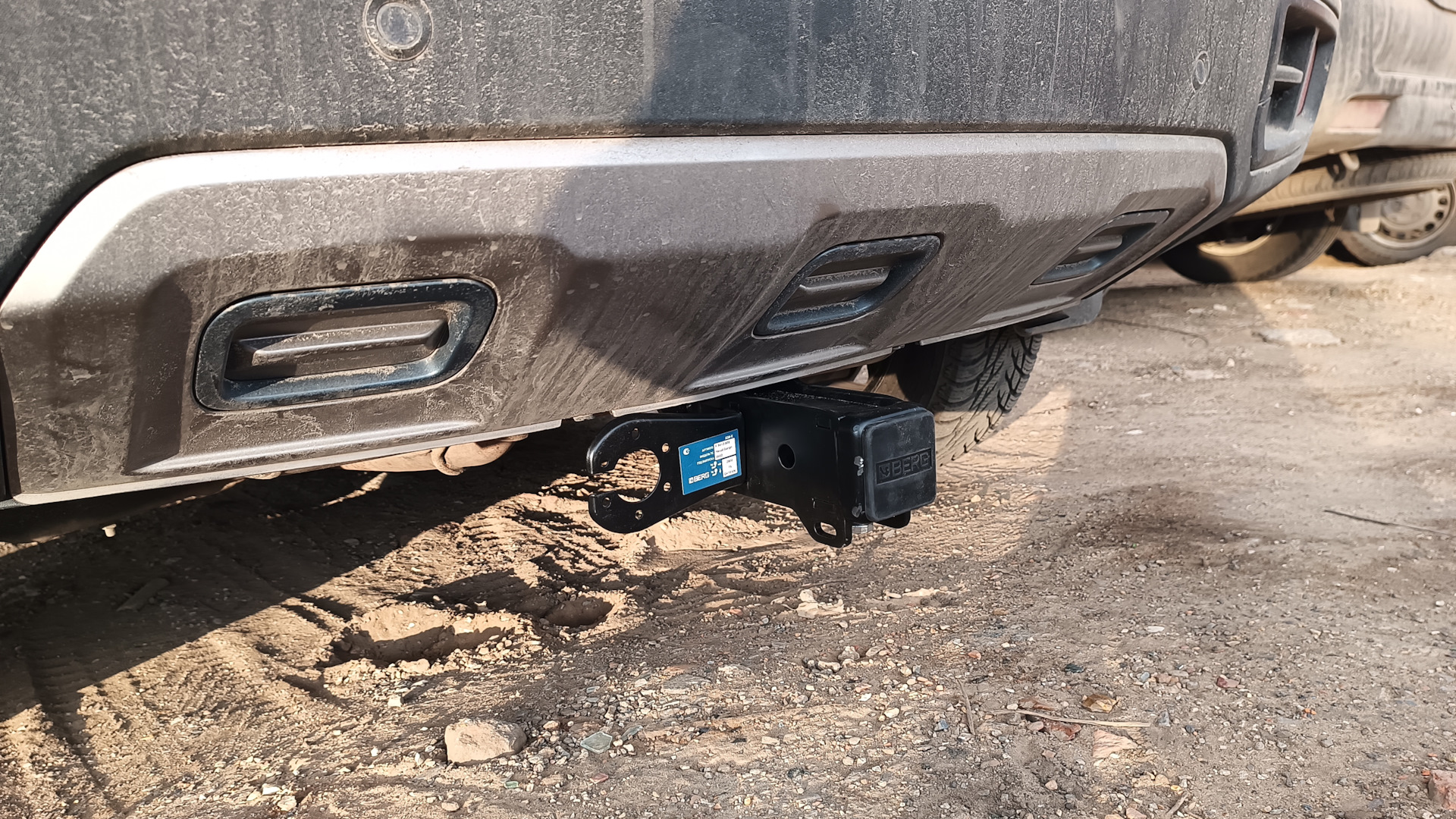

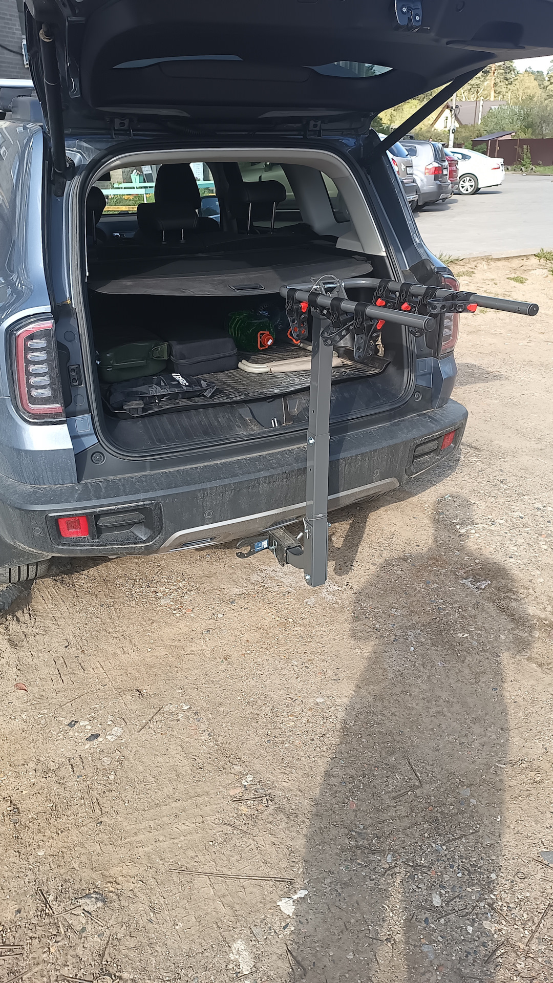

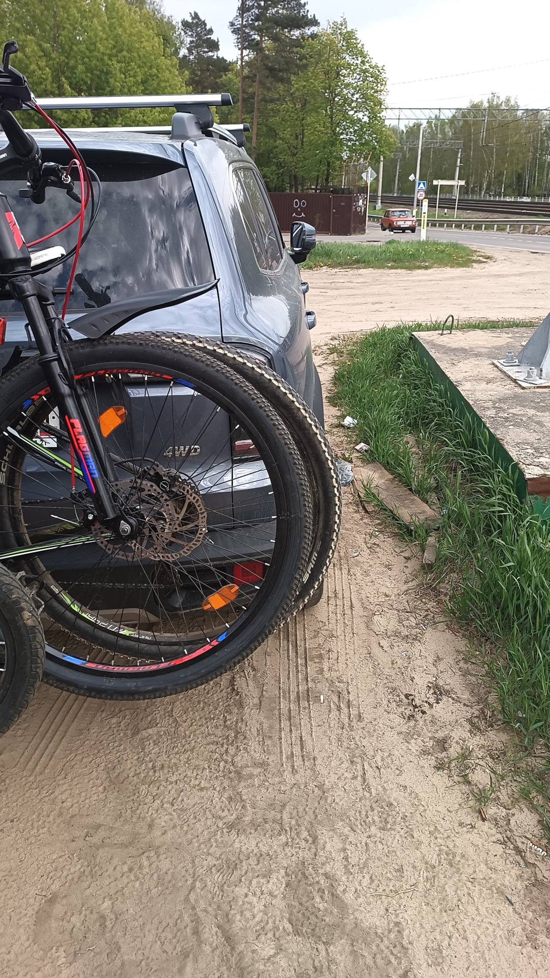

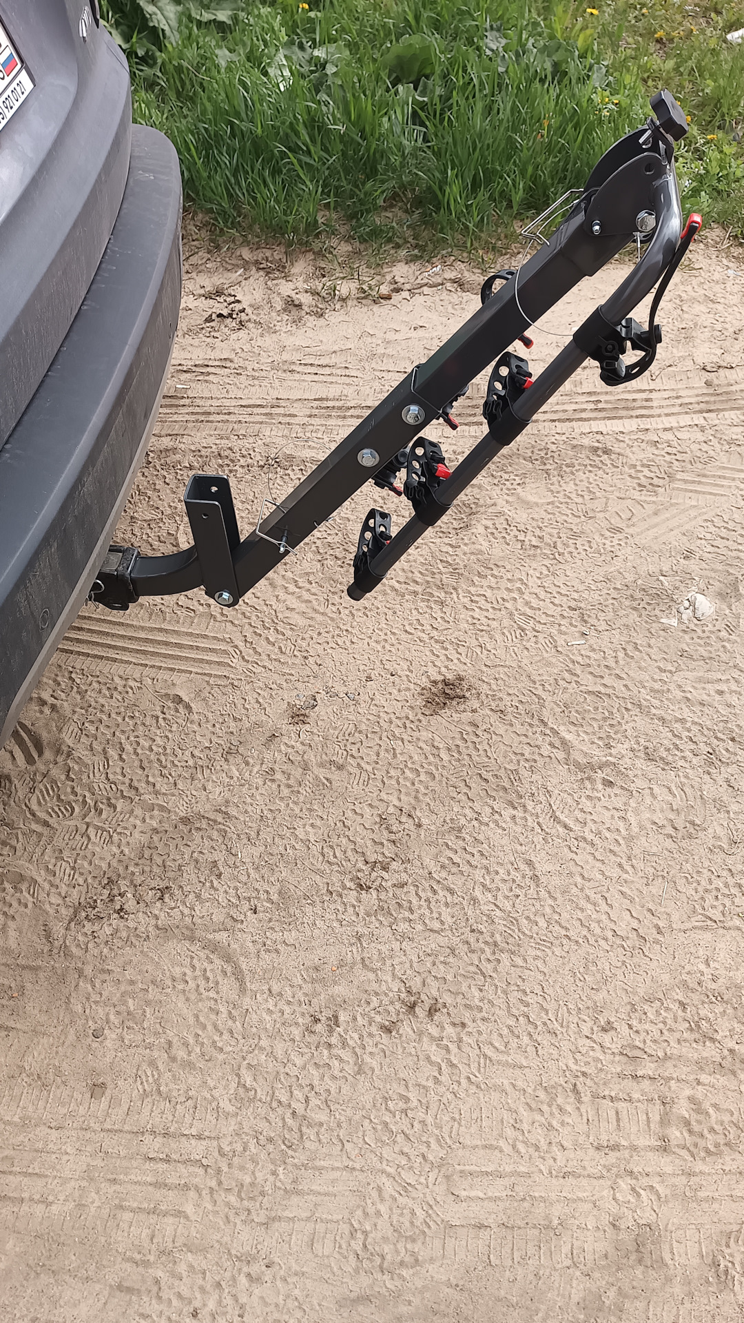

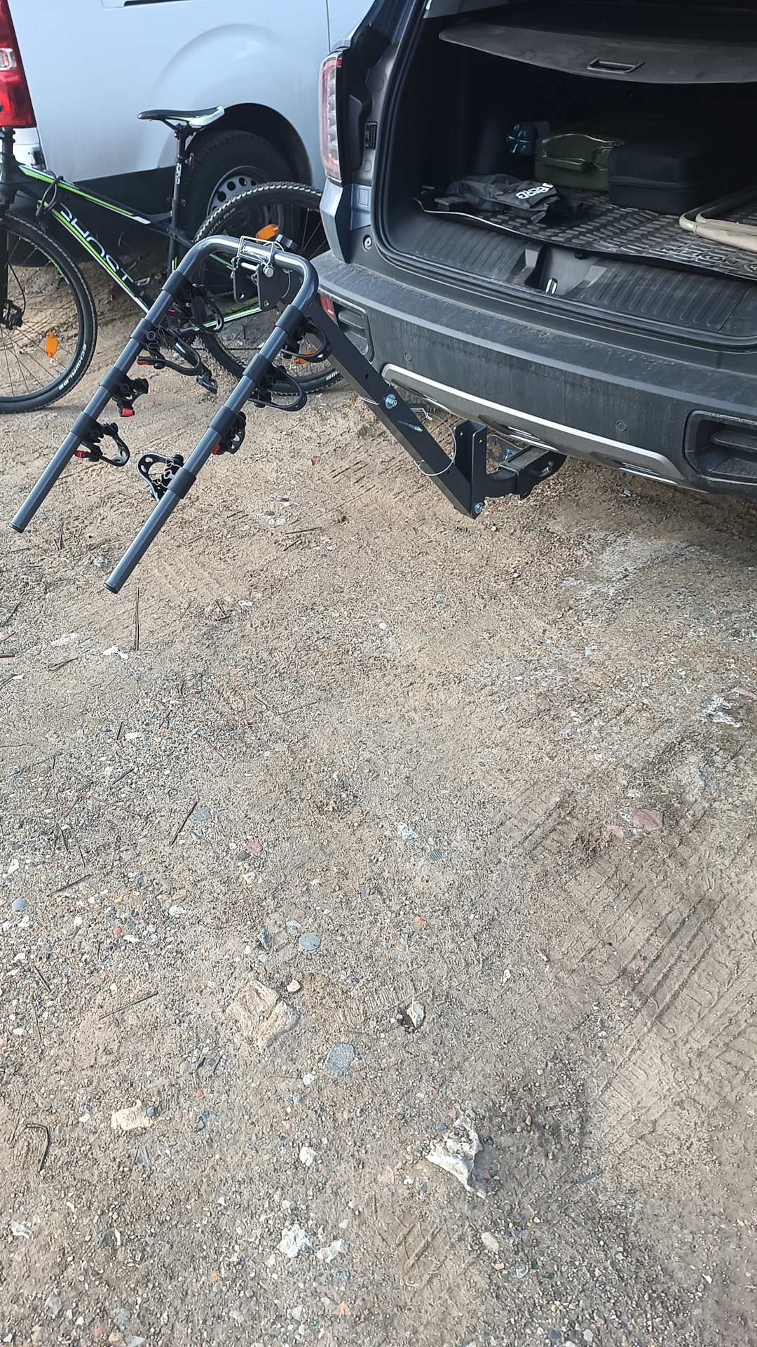

Пришла пора активного отдыха и возникла необходимость в выезде на машине с великами. Остановился на велокреплении с установкой в фаркоп. Вариант с креплением на крышу отмёл сразу. Фаркоп выбрал с квадратным кронштейном производителя "BERG" с блоком согласования в комплекте.

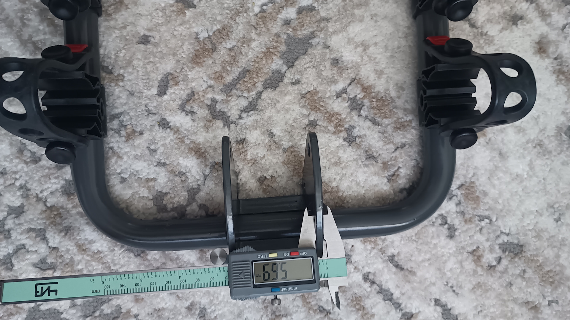

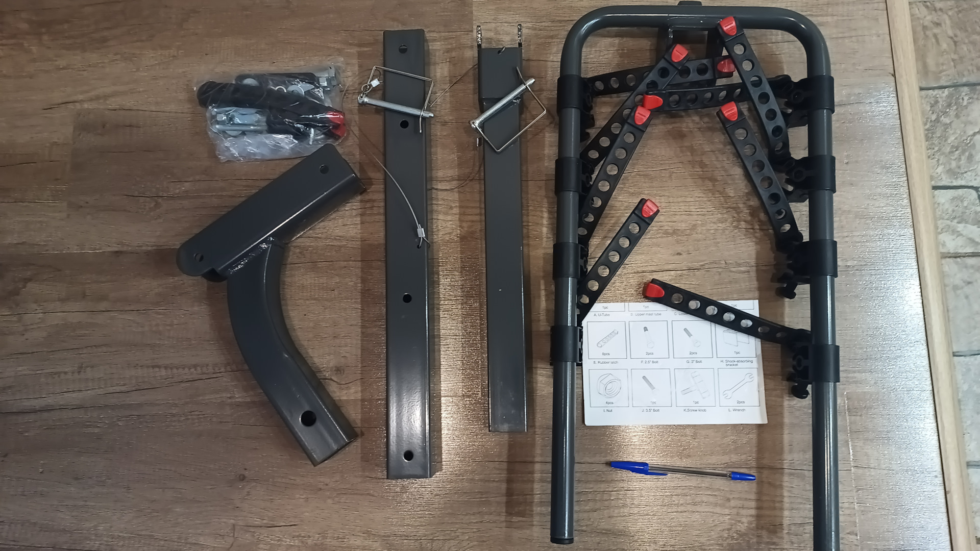

Выбранный велобагажник шёл из Китая, цена была довольно подходящая ~ 9700 рублей.

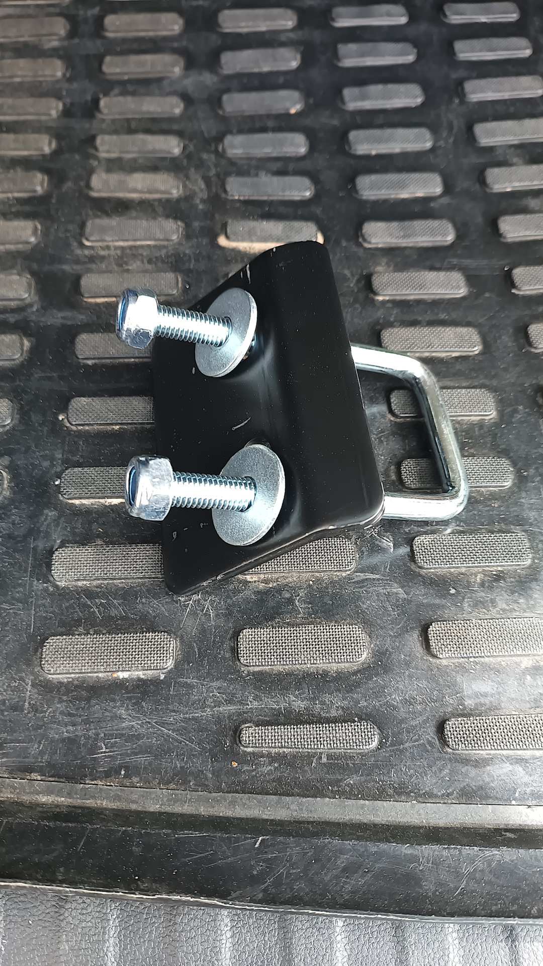

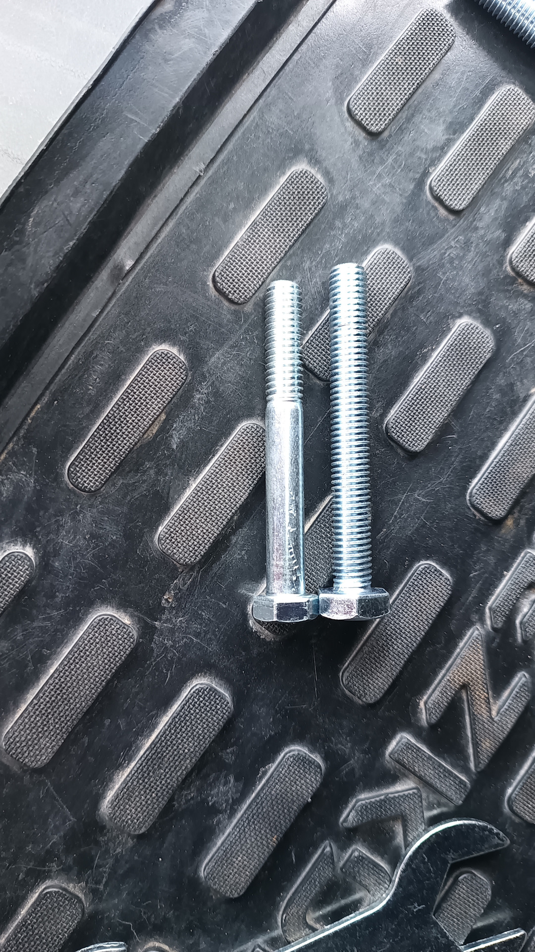

Крепёж, который положили китайцы, пришлось заменить. Докупил 4 болта М10х80, гайки М10 самоконтрящиеся, усиленные оцинкованные шайбы М10, обычные оцинкованные шайбы М10. Болты и гайки выбрал из нержавейки, они покрепче ширпотребных как показала практика.
В комплекте крепежа также оказались пара железок, назначение которых инструкция по сборке и список деталей не прояснили. Потом всё-таки увидел их применение.

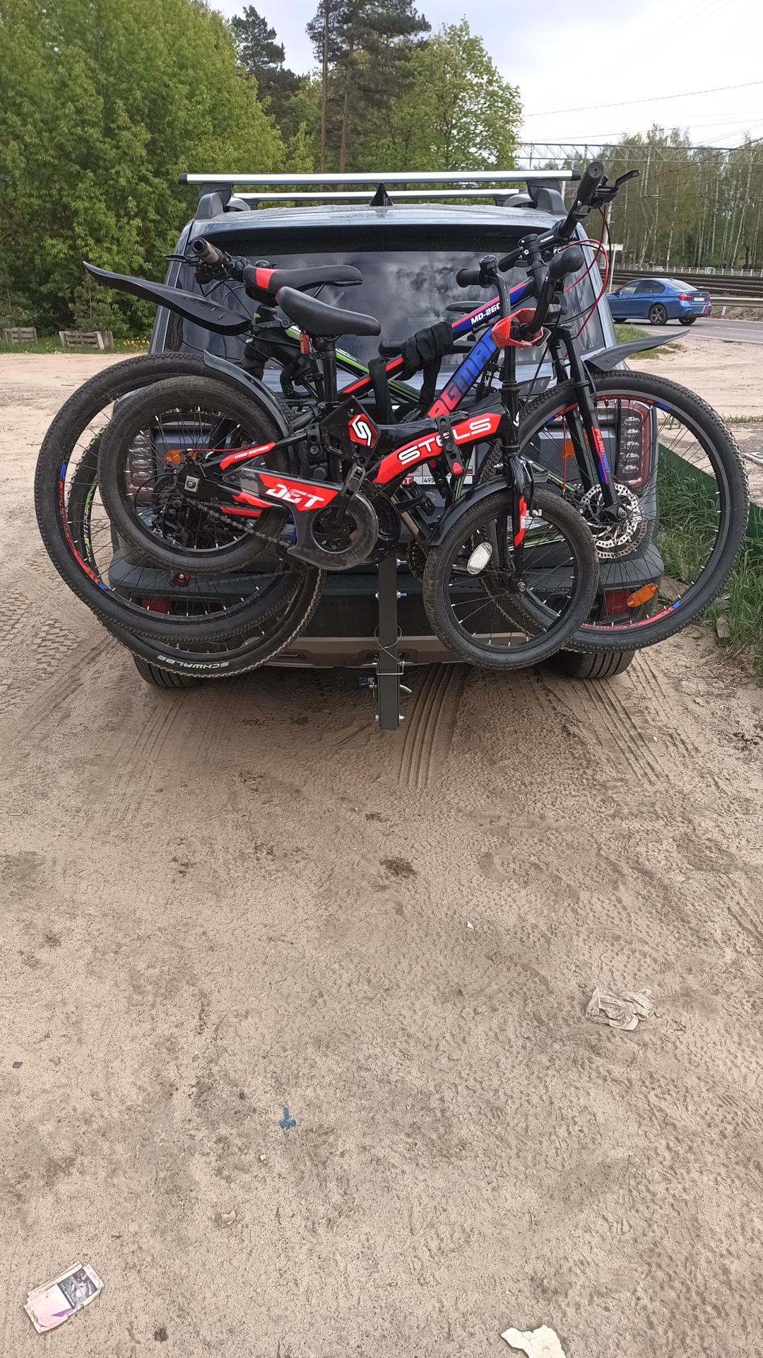

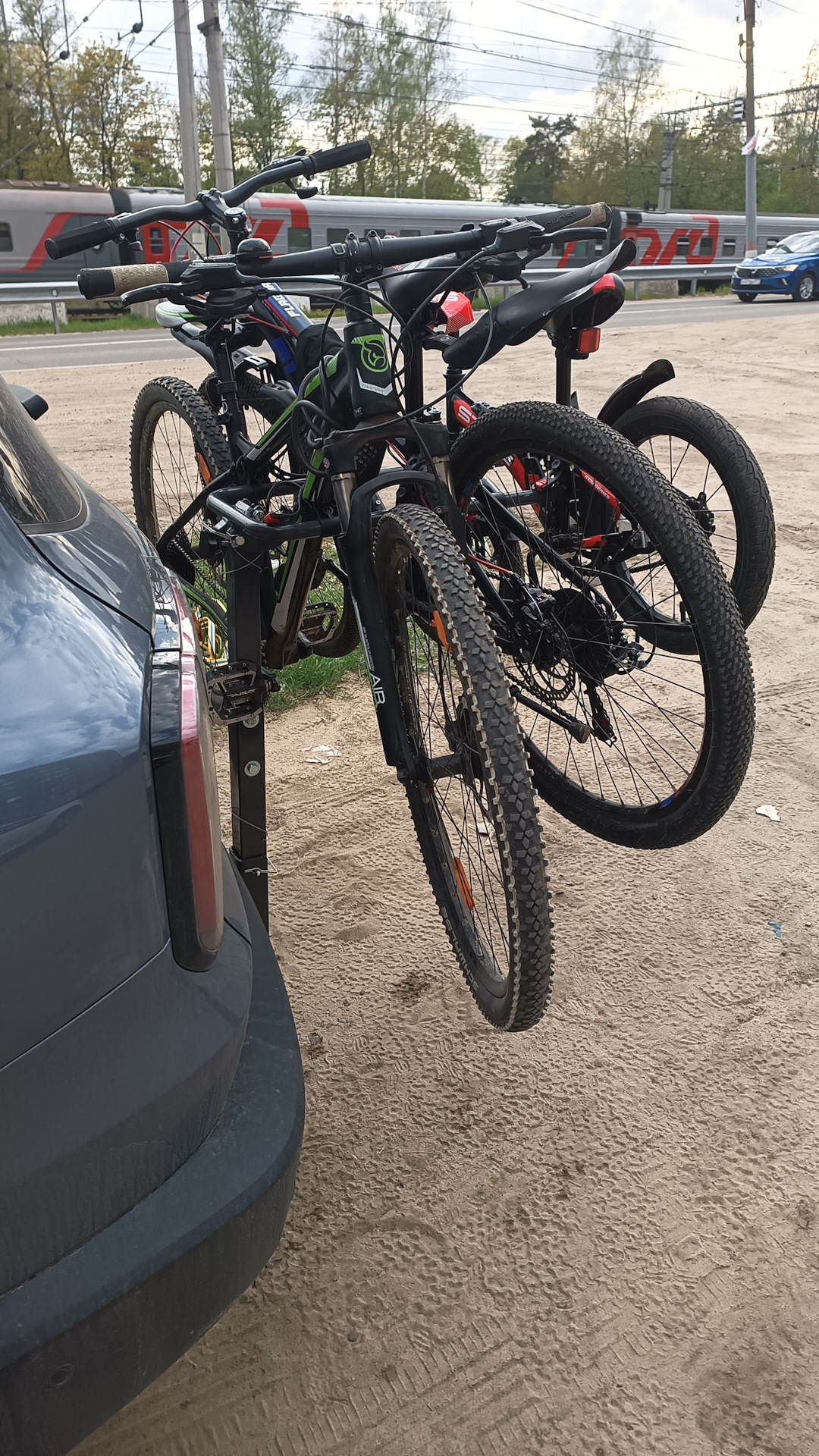

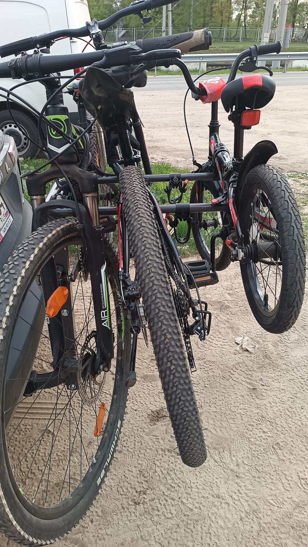

Дополнительно велики связал транспортировочной лентой с храповым механизмом. Пробный проезд по посёлку дал понять, как ведут себя велосипеды и насколько нужно изменить манеру езды.

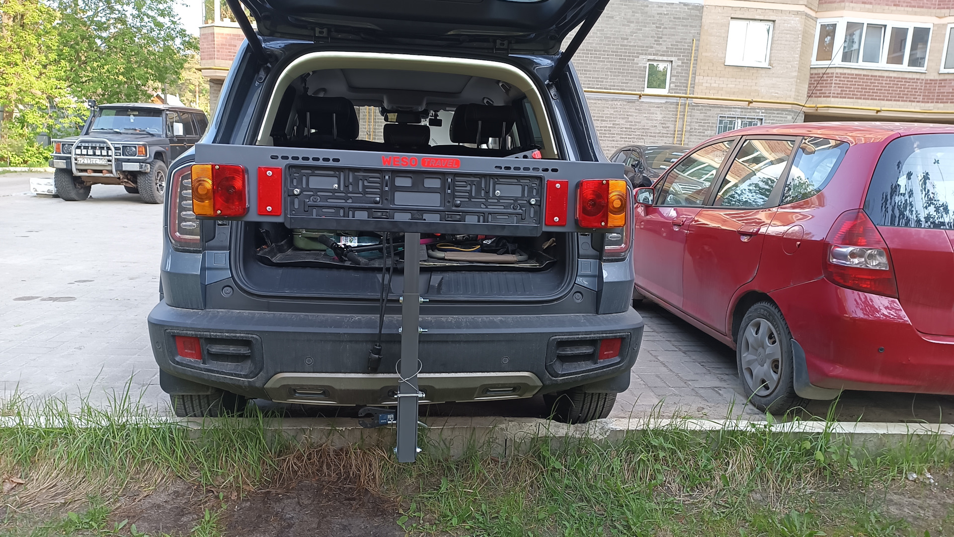

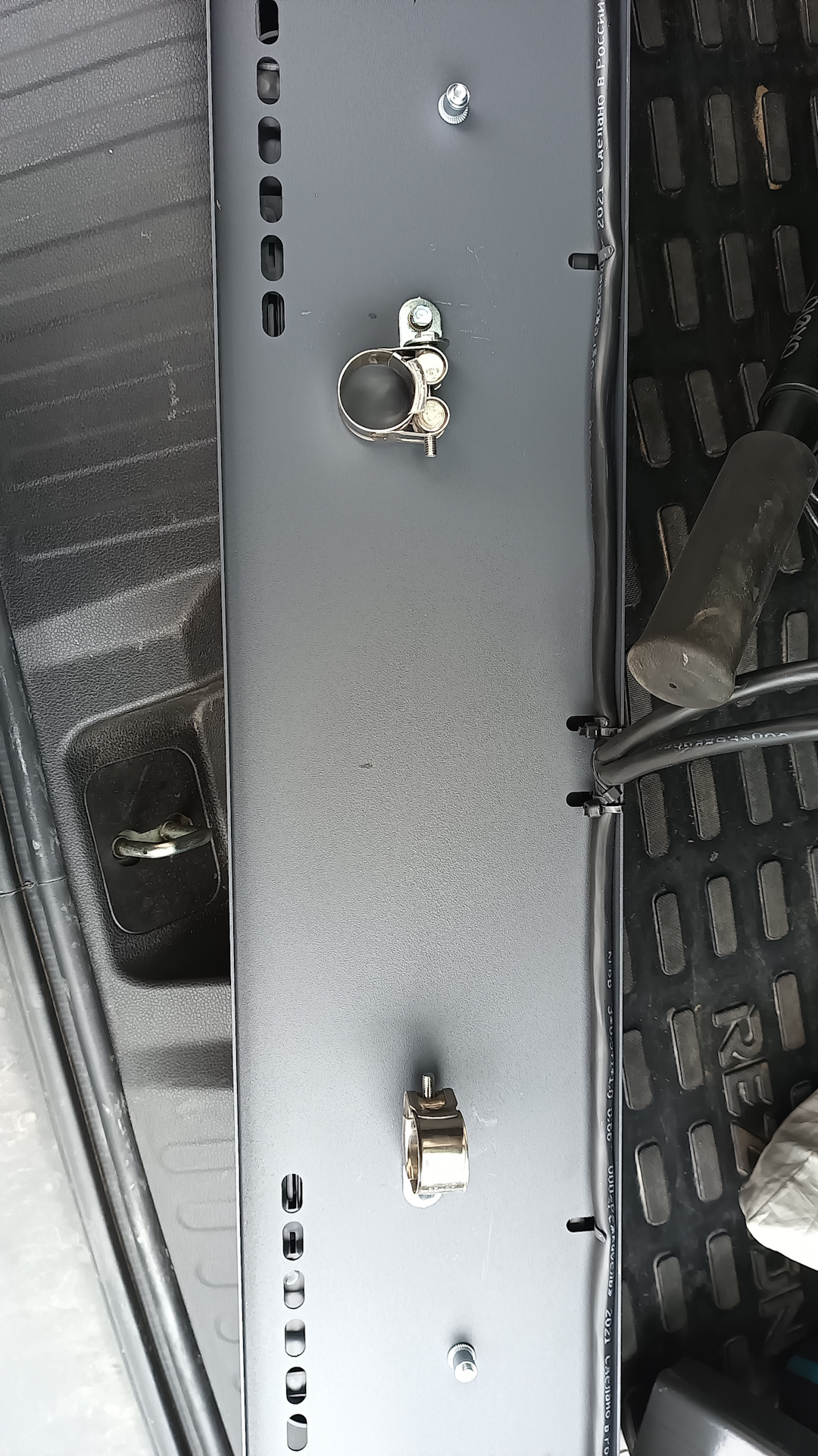

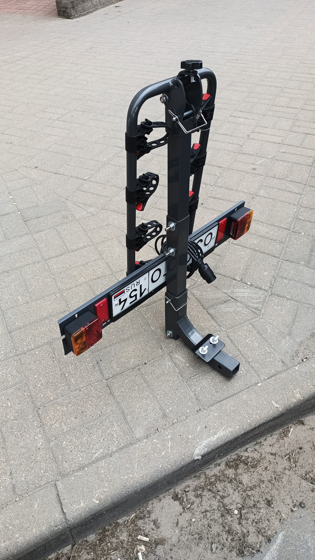

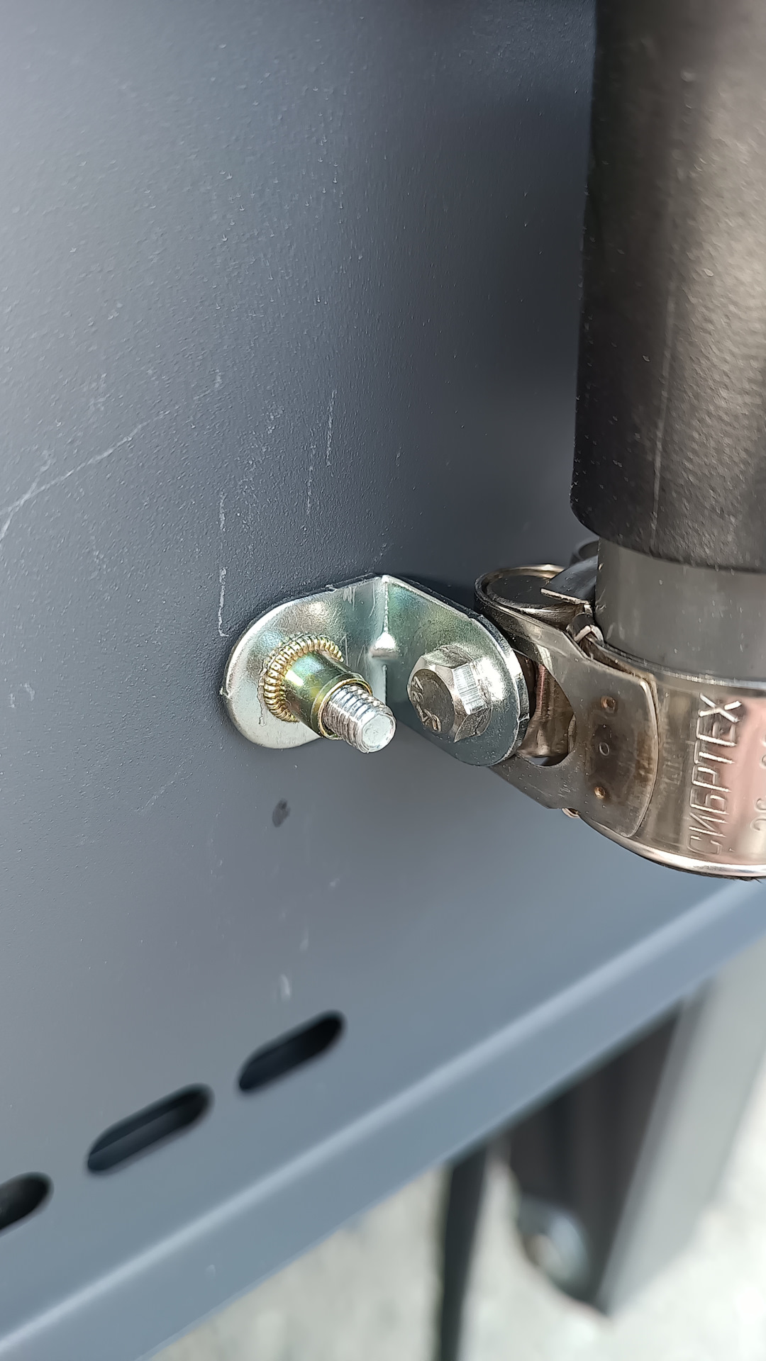

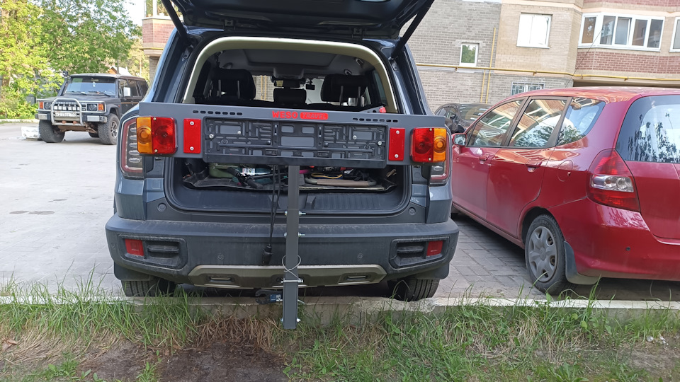

Дальше пришлось решать проблему с перекрытым гос.номером и задними фонарями. Нашёл на маркетплейсе Рамку-дублёр номерного знака для велокрепления с фонарями ~ 5600 рублей.

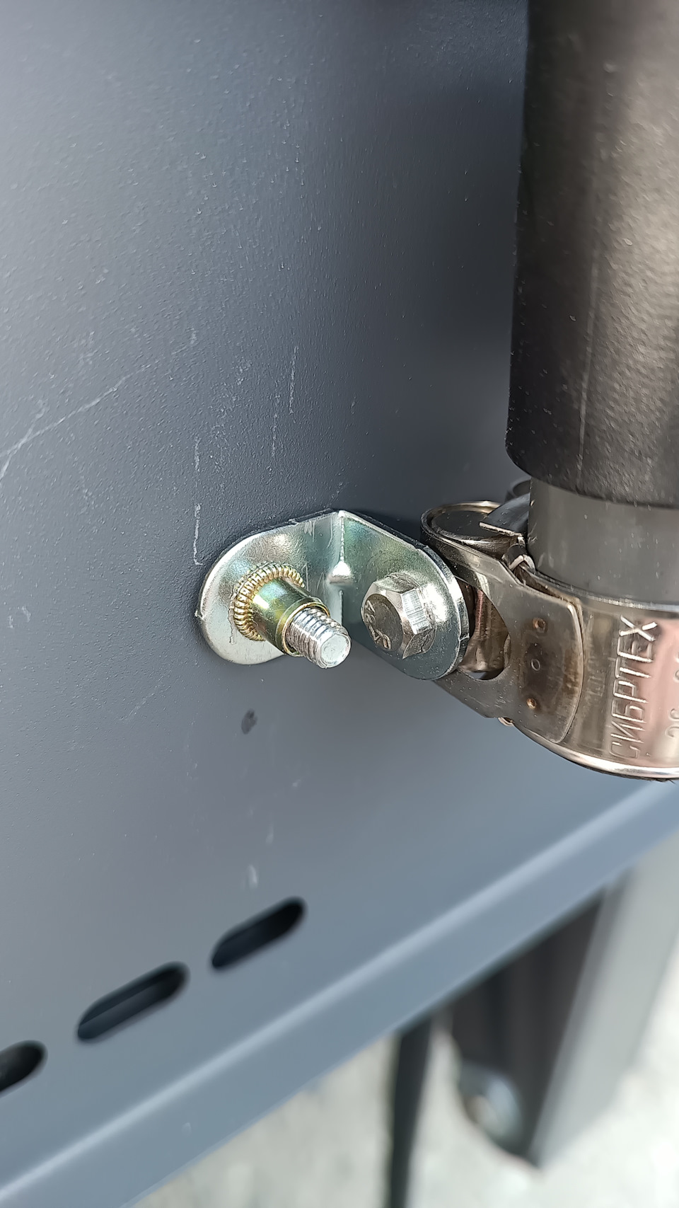

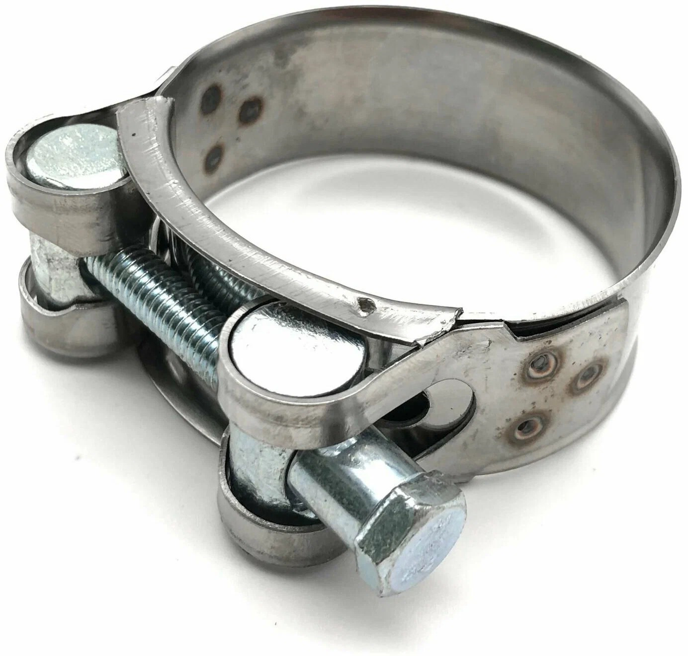

Для крепления использовал металлические хомуты, пару уголков и винты М5 с резьбовыми заклёпками.

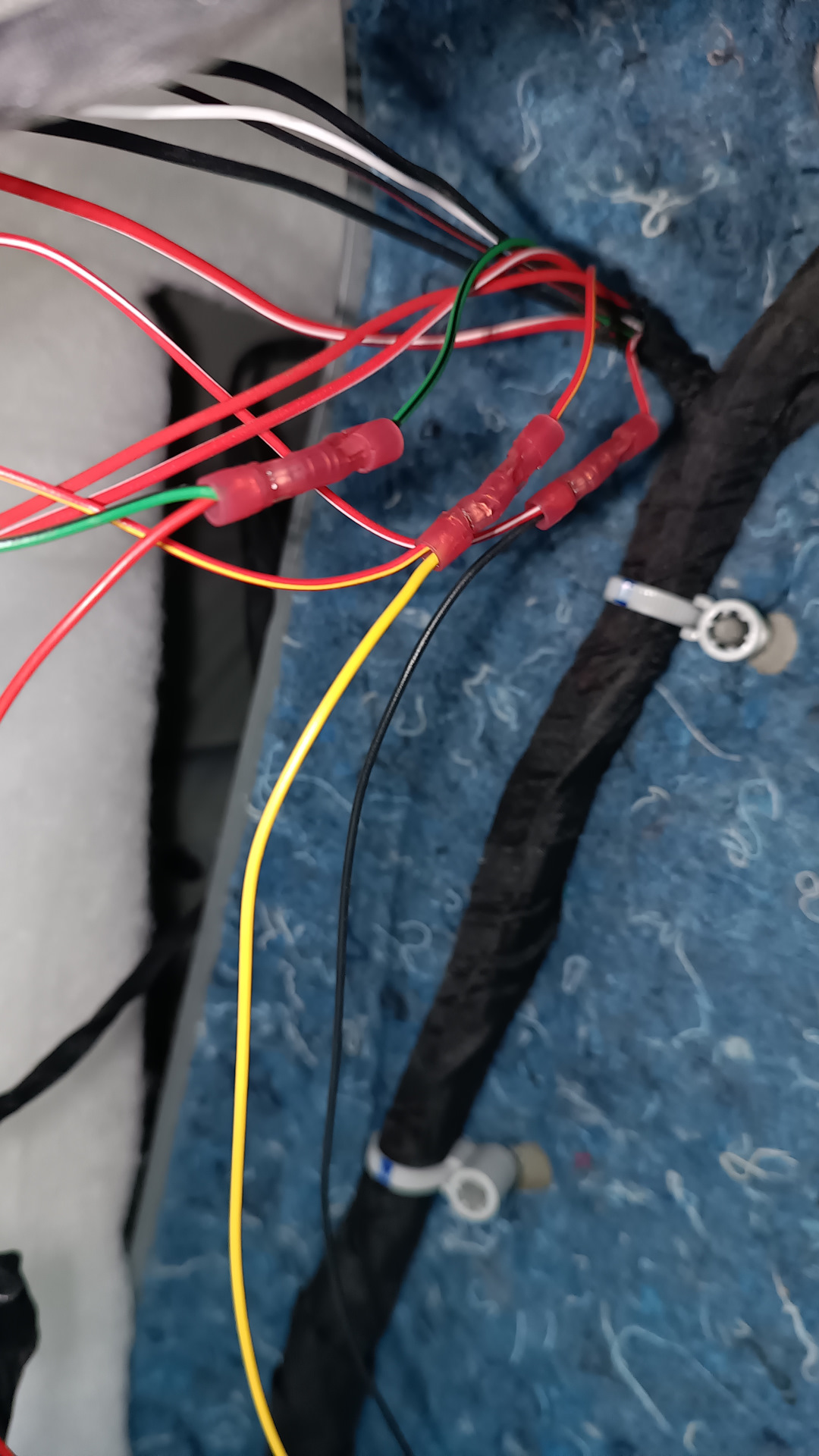

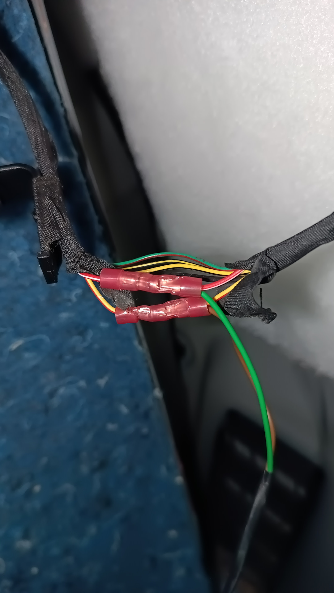

Над подключением розетки фаркопа к бортовой сети пришлось повозиться. Использовал видеоинструкцию человека, который установил фаркоп и подключил розетку. Столкнулся с нюансами, которые автор видео не затронул. При подключении к проводам по левому борту освобождайте от изоленты весь толстый участок косы, там сходятся много проводов и упомянутых красных с белой полосой (для левых габаритов) аж 3 штуки! Нужно найти пучок, который идёт в задний фонарь и среди него окажется искомый красный с белой полосой. По правому борту нужно всего 2 провода и коса там относительно тонкая. Упомянутого красного с желтой полосой провода (для правого габарита) я не нашёл, зато был желтый с красной полосой. Итого ищите:
ПО ЛЕВОМУ БОРТУ
ЛЕВЫЙ ГАБАРИТ — КРАСНЫЙ С БЕЛОЙ ПОЛОСОЙ
СТОП-СИГНАЛ — ЗЕЛЁНЫЙ
ЛЕВЫЙ ПОВОРОТ — КРАСНЫЙ С ЖЕЛТОЙ ПОЛОСОЙ
ПО ПРАВОМУ БОРТУ
ПРАВЫЙ ГАБАРИТ — ЖЕЛТЫЙ С КРАСНОЙ ПОЛОСОЙ
ПРАВЫЙ ПОВОРОТ — КРАСНЫЙ С БЕЛОЙ ПОЛОСОЙ
Провод подключения задней противотуманки и заднего хода искать и подключать не стал, мне они не понадобятся. Нужные провода разрезал и соединял гильзой, чтобы не использовать скрутки. Потом всё замотал изолентой. Идущий под днище пучок проводов был в термоусадочной трубке, вывел его через резиновый уплотнитель, параллельно со штатной косой, и дополнительно его защитил гофрой, понадобится кусок ~ 60см.
После подключения рамка заработала. Функционал не богатый. Вместе с габаритами автомобиля загорается лампа подсветки номера на рамке и при нажатии на педаль тормоза на этой же лампе загорается вторая нить и фонари стоп-сигнала светят ярче. Фонари поворотов включаются отдельно, аварийка работает без включения зажигания.

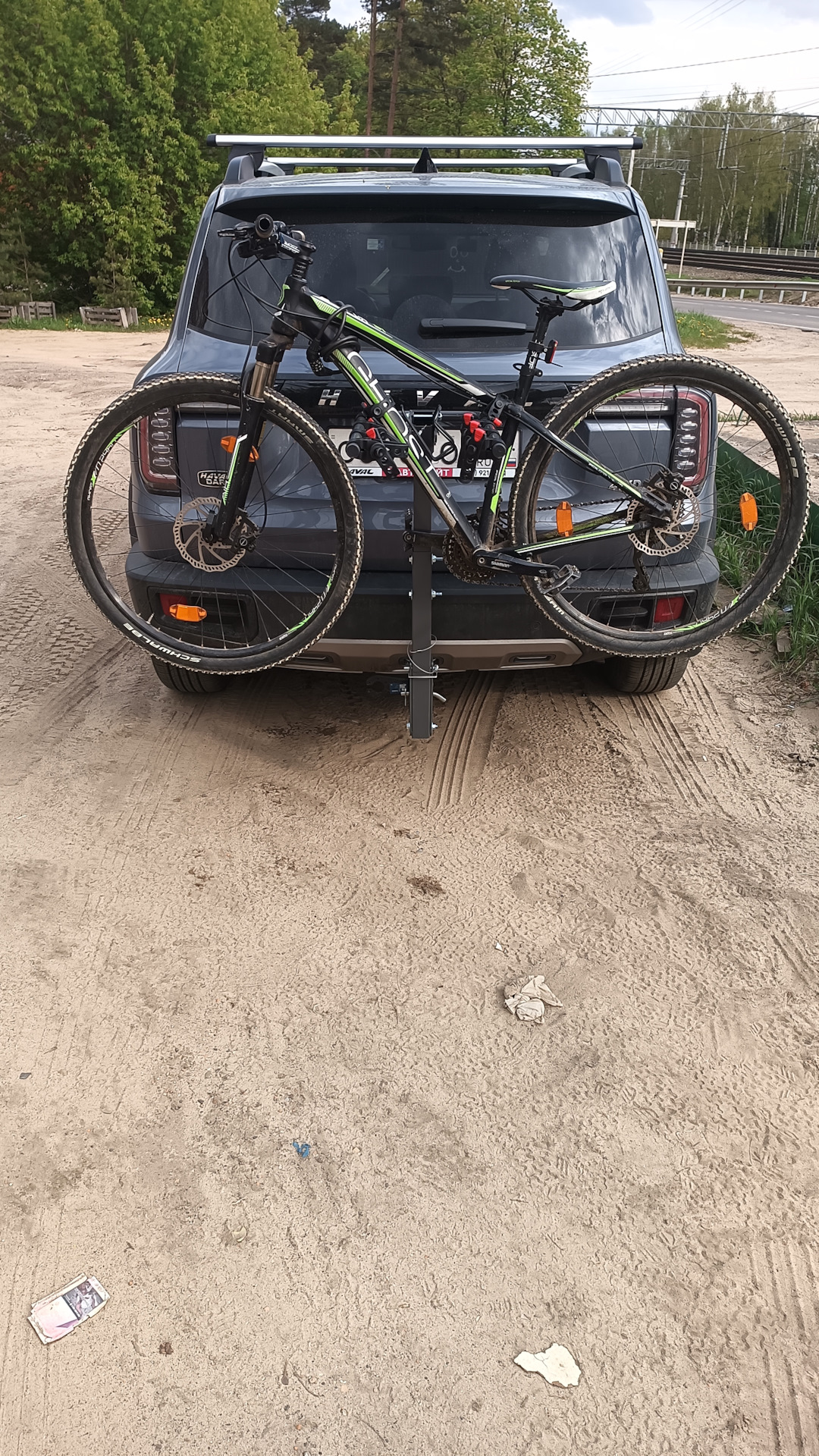

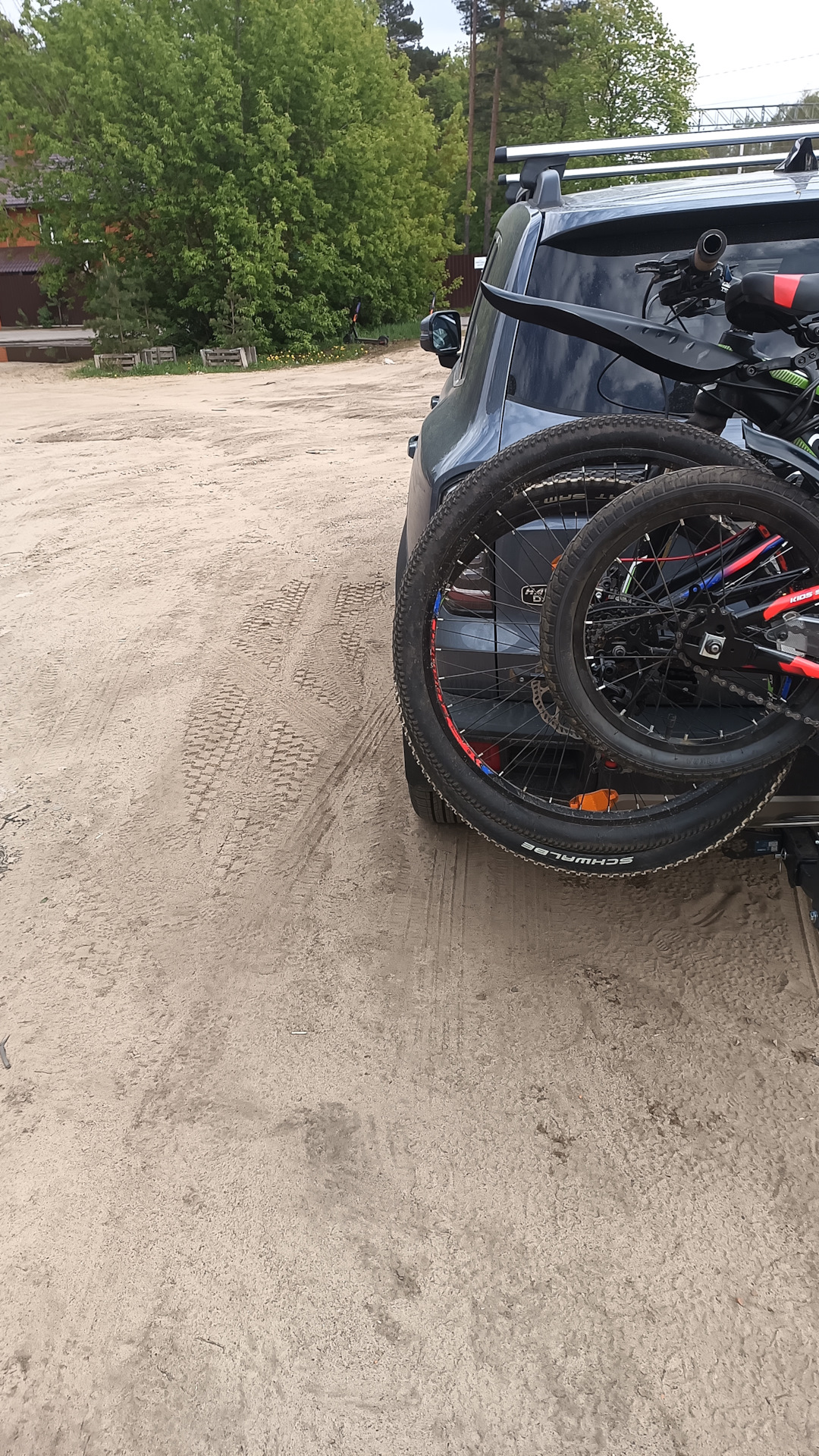

Итого получился такой велобагажник.

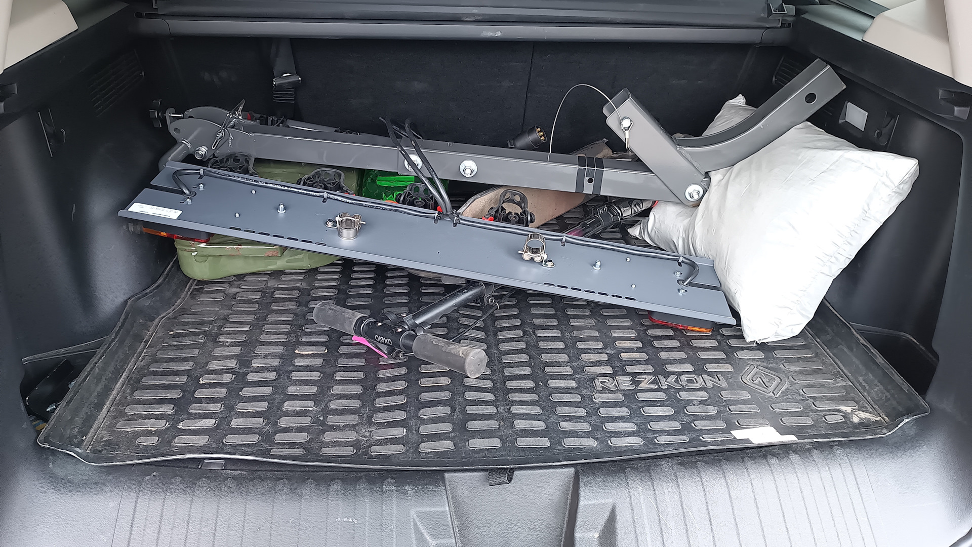

Который умещается после снятия рамки в багажнике любимой собаки.

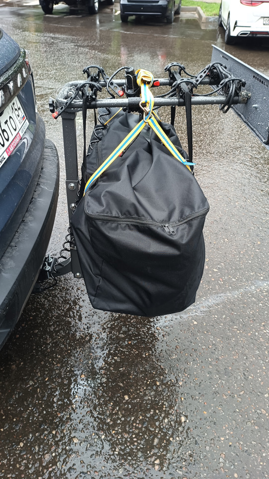

Для этого и установил рамку с дубликатом гос номера и повторителями световой сигнализации. Ездили с ней в Нижний Новгород из Подмосковья, полицейские не останавливали для проверки документов и велокрепления. Был закреплён большой баул и детский велик.

Будет весьма полезным подобный удлинитель. Как показала практика использования велобагажника, длины провода не хватает для подключения к розетке при такой перевозке.

Такой же(фаркоп) установил, но у меня задевал на кочках глушитель, с левой стороны, в одном месте, пришлось подрезать немного.
Бывает (( Глушитель может быть немного не так подогнан. В целом фаркоп меня устраивает.

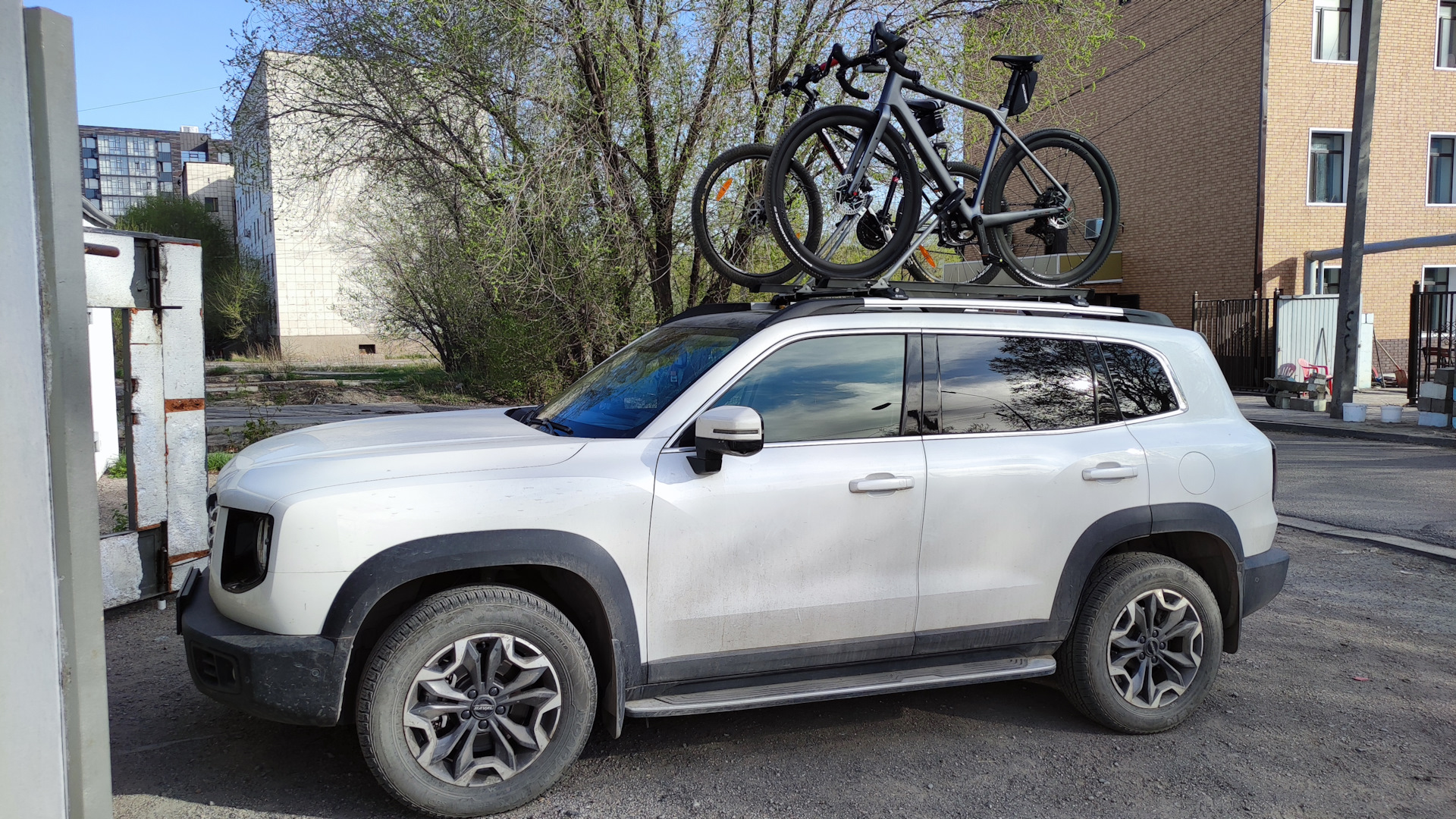

Тоже смотрю, что на дарго на крышу закинуть велосипед ой как неудобно будет. И такой вариант тоже не очень хочу…
Да вообще без проблем
Высоковато
Alexandr0712
Не?
Нам не достать таких высот
а у меня было так на бмв и дачном ограничителе высоты) в моей голове запаса было придостаточно, даже выходить не стал смотреть — а потом БАБАХ
Bassss71
Место на крыше зарезервировано под автобокс(( Поэтому для меня такой вариант или прицеп подходят.
Бокс у меня тоже есть. Надо поперечины в любом случае брать в общем
Поперечины тоже стоят на нашем авто. Автобокс пока присматриваю.
я вот присмотрел как раз. Фаркоп с креплением для велов наверное уже к след сезону сделаю
