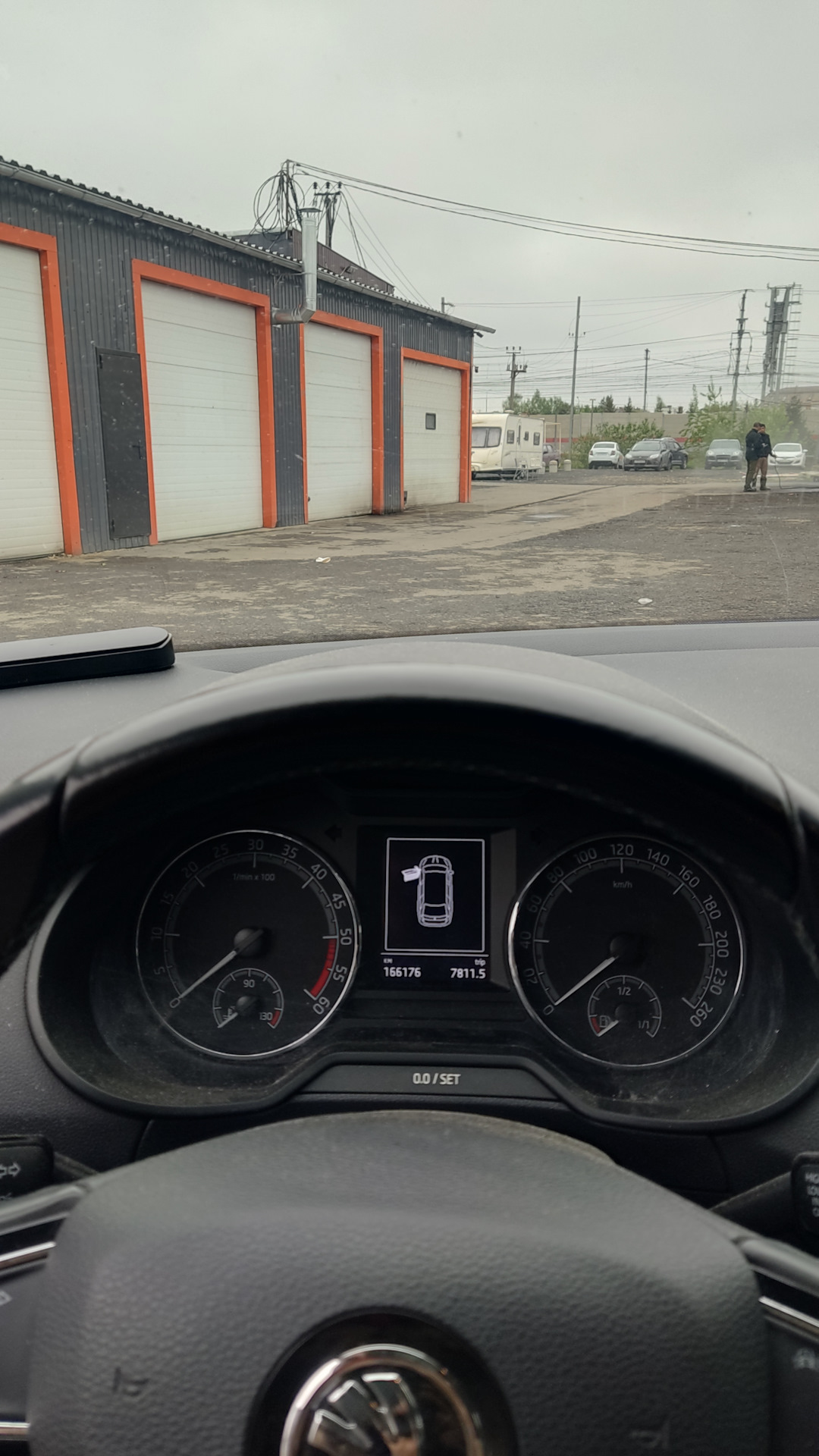

Время бежит, пришло время очередного ТО. Перед летним сезоном также решено помыть радиаторы (предыдущий владелец также мыл каждый год весной) и заменить тормозную жидкость. Из-за загруженности сервиса, смогли взять только сегодня, поэтому чуть перекатал, от намеченного пробега замены масла — вышло 7876.

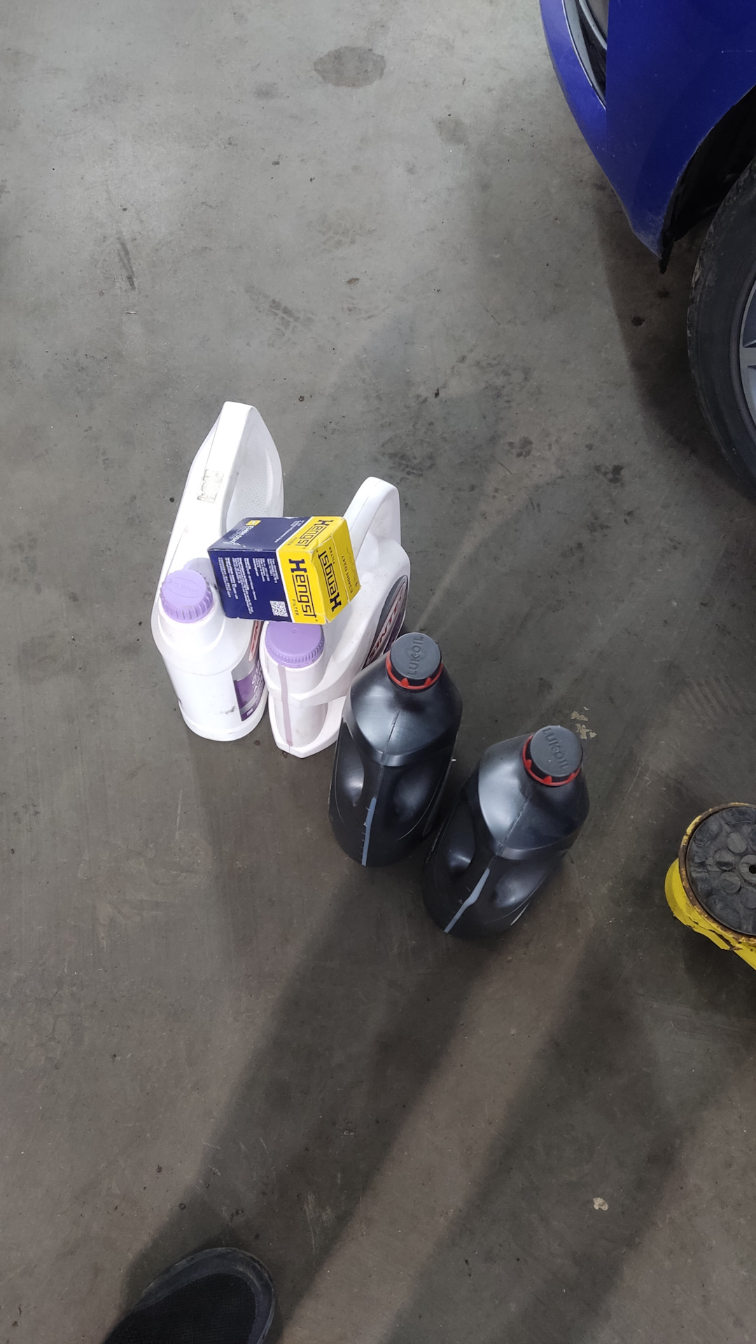

Масло использую также Лукойл GENESIS ARMORTECH GC 5W-30, 4 литра, остаток от предыдущей замены и запасы, заказанные на Всеинструменты по акции = 2707.
Фильтр масляный Hengst E340HD247 = 800

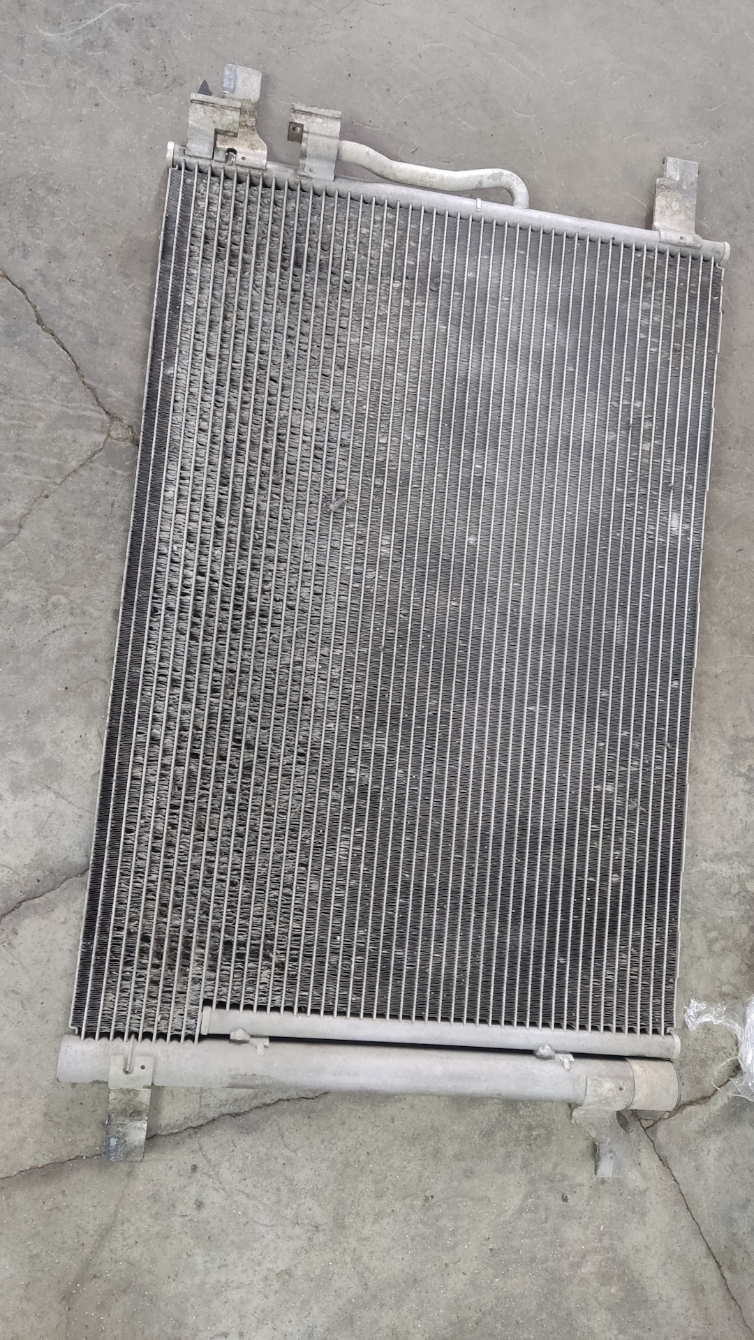

Дальше, при снятии радиаторов, было обнаружено, что соты на конденсоре кондиционера замяты и по-хорошему его бы надо менять.

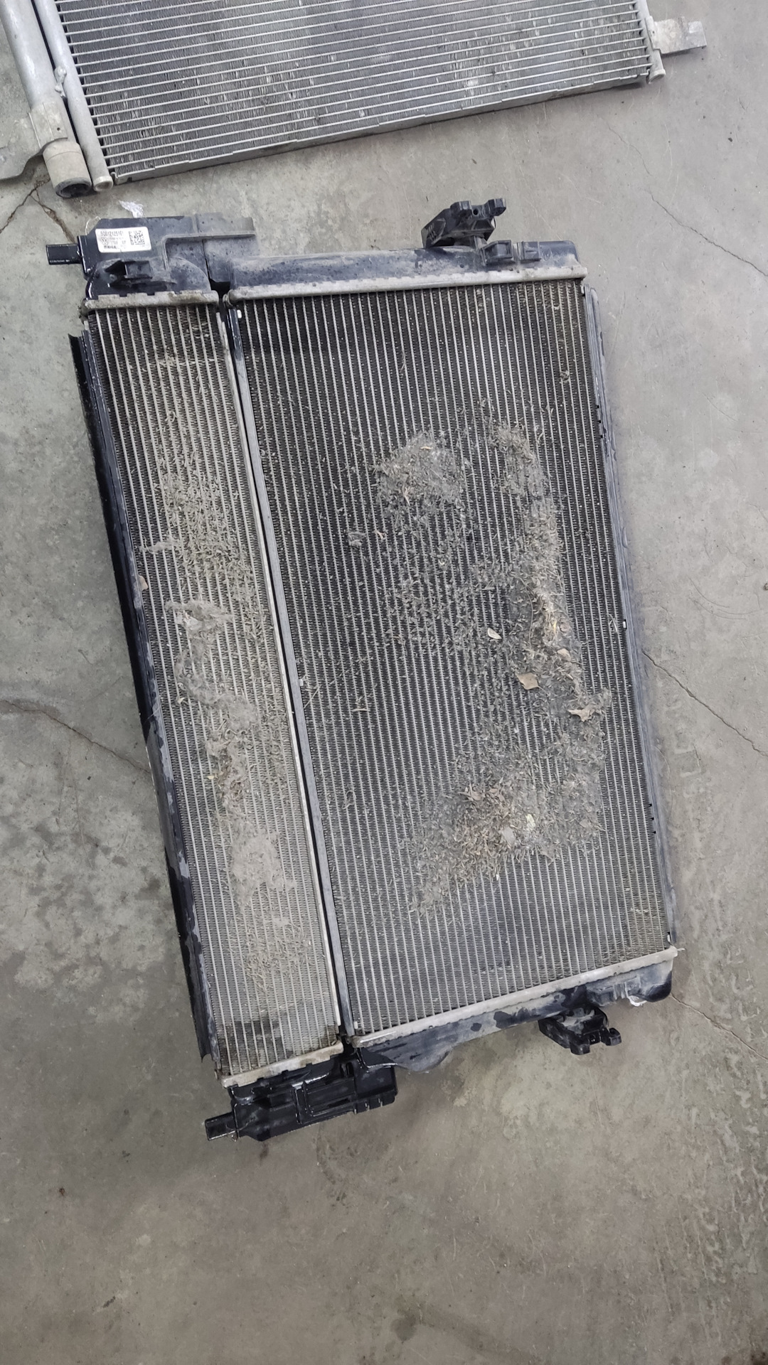

Однако прямо сейчас не оказалось ни запчасти, ни денег. Помыли аккуратно, сказали, что какое-то время ещё проходит, но прям сильно тянуть с заменой не стоит. В планах — приобретение Luzar LRAC1851. На турике ставил оба радиатора Лузар и нареканий к ним не было. На основном же радиаторе была небольшая шубка из грязи и пуха, но в остальном всё цело.
Предыдущий раз его чистил старый владелец, по его словам где-то в апреле-мае того года. При этом, нашел место, где их чистят без разбора морды. Я же решил сделать всё нормально, заодно и посмотреть, что там и как.
Замена тормозной жидкости вроде бы прошла без неожиданностей, залили 95002200 = 869. А вот антифриз старый заливать не стали — предложили поменять и залили HEPU P999G12PLUS005 = 1962. Подозреваю, что его и заливал предыдущий владелец, так как бутылочка на долив оставалась тоже HEPU, только я ее не сохранил.

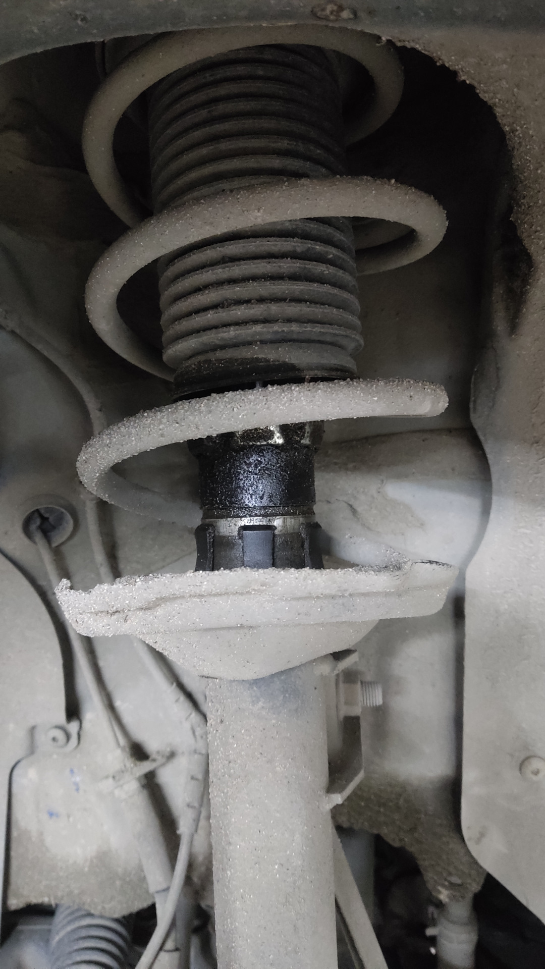

Также, при осмотре машины были выявлены текущие передние амортизаторы.

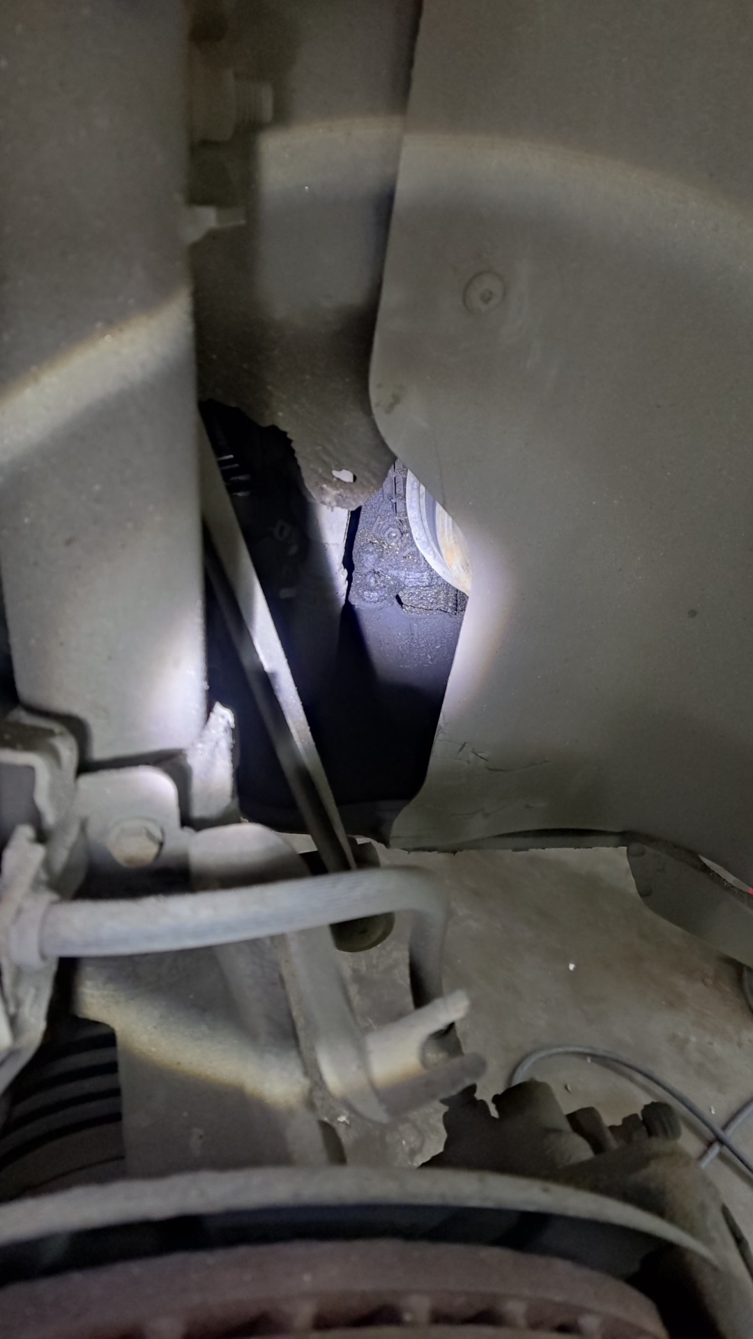

Ещё нашлась течь из-под переднего сальника коленвала.
При этом, 16 000 км назад, меня в этом же сервисе уговорили не менять ремень маслонасоса, так как это предусматривает снятие и замену того самого сальника, а он ещё хороший и найти нормальную замену будет тяжело. Теперь говорят надо менять и сальник, и ремень ГРМ. Опять…

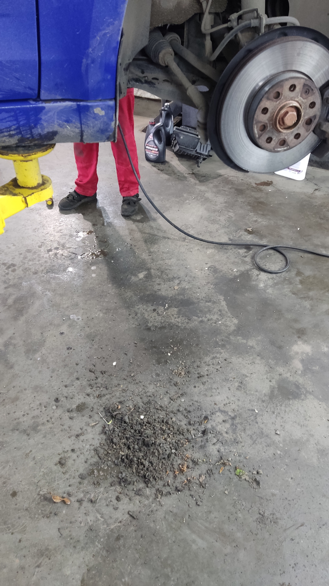

Также почистили дренаж, справа прям очень много мусора было, слева почти чисто.

Когда я снимал радиаторы, то понял что их без откачки хладогента вообще не снять. Помыть без разбора можно(со стороны вентилятора и спереди), но в середине без разбора не вымыть.
Чистка дренажей это что, и как ?
Это за подкрылами со стороны передних дверей скапливается мусор и грязь. Подкрылки откручиваешь в этом месте, отгибаешь и смотришь, что у тебя там.
Ну в этом месте понятно, только слишком мудрено написано, тк дренажных отверстий масса
Ну мне как объяснили, так и я написал. Собственно, у меня в заказ-наряде также написано "чистка дренажей".
