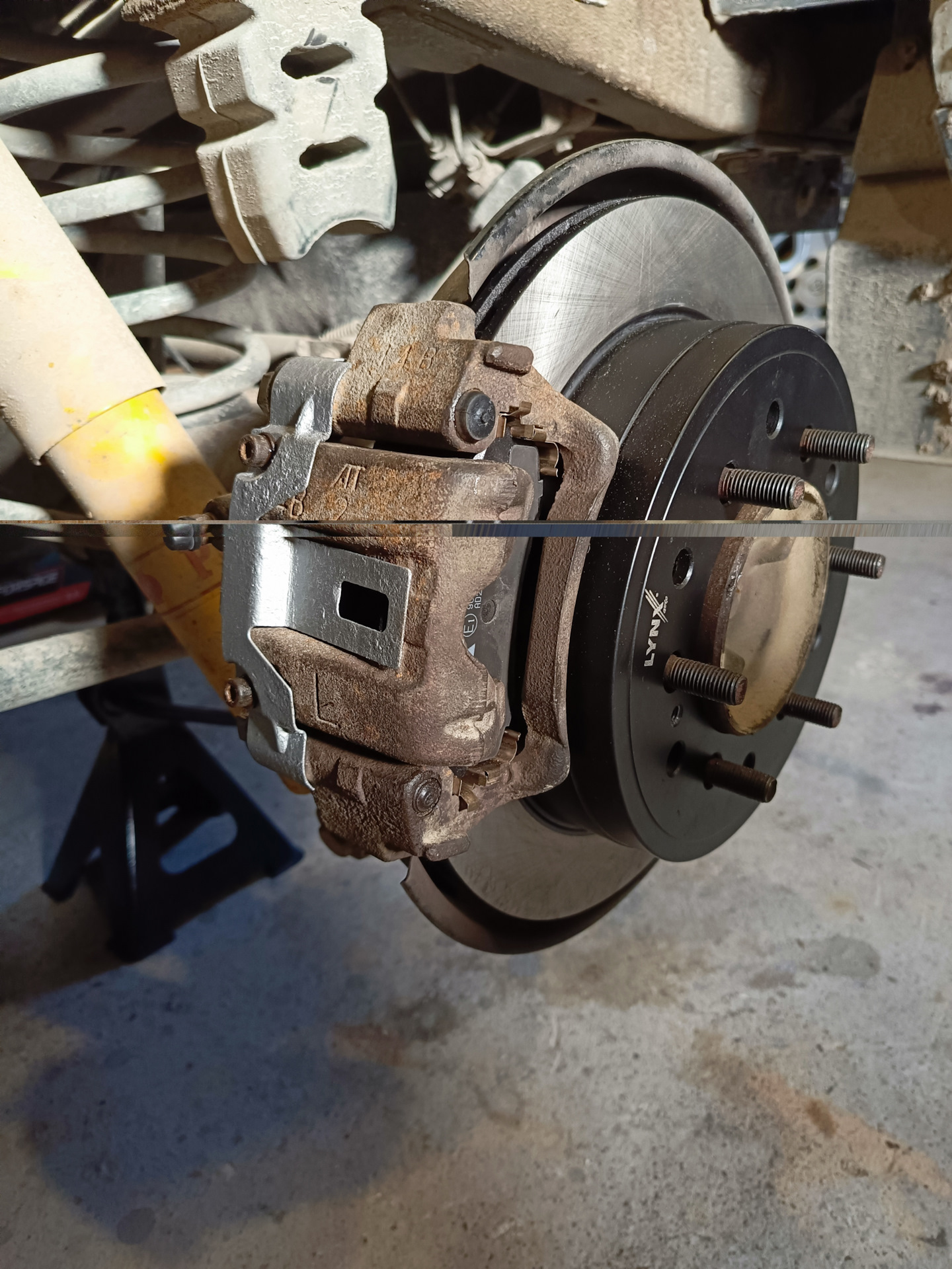

Замену задних дисков и колодок запланировал еще в прошлом году. Диск достиг минимальной толщины для замены. Но так как ездил мало, перенес на этот.

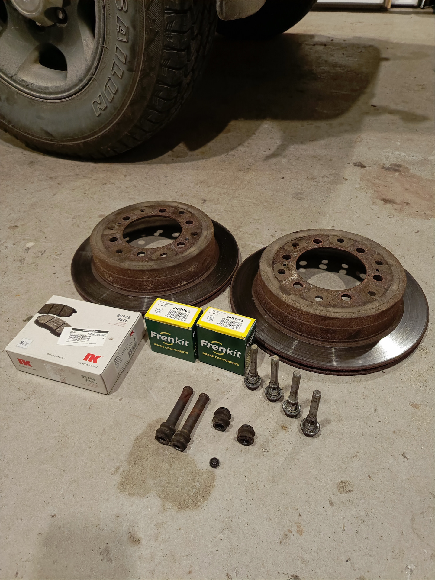

Что менял:
Колодки NK 224538
Диски LYNX BN-1183
Прокладка между диском и ступицей 42444-60020
Ремкомплект Frenkit 248051 (взял только резинки для направляющих)
Ремкомплект монтажных скоб Frenkit 901133
Направляющие поменял на нержавейку
Почистил и покрасил защиты суппортов, почистил механизм ручника, смазал направляющие PFG110, а торцы колодок медной смазкой. Ручник стал держать чуть хуже, хотя делал все регулировки по книжке. Надо будет подрегулировать еще по видео Рейдера. Поршни менять на нержавейку пока не стал, так как ходят от руки, не ржавые, манжеты в отличном состоянии. Такое впечатление, что предыдущий хозяин их менял. Тормоза теперь работают отлично, не скрипят, не греются. Чуть позже займусь передними тормозами
Всем мира, добра и ровных дорог!
