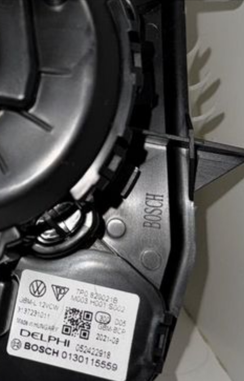

Я бы взял на Авито оригу за 12
www.avito.ru/odintsovo/za…os&utm_source=soc_sharing
Не было времени ждать… заказал в 23.00 в 9 утра уже забрал
lexleo83
Чет я сомневаюсь что это ориг Венгрия за 12к, Бош такую надпись на пластике я еще не встречал, на Али встречал 😁
lexleo83
Вы серьезно думаете что это оригинал? Это такой же "оригинал" как на Али по ссылке выше за 6000₽)
