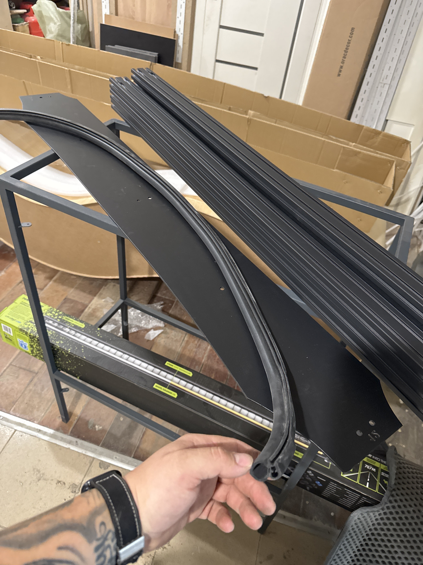

Ну вот и пришло время установки модульной платформы, была маркиза, так как она была закреплена не нравилось, давно хотел сделать панели на задние окна, но без платформы не очень это все, в общем после ее установки уже будут ставиться все остальные ништяки. По поводу установки я думал все это будет сложнее, но это на самом деле все быстро и легко. Может кому будет интересно🤷♂️ Кто то собирает платформу на полу, и в собранном виде поднимает на крышу, это не очень удобно, особенно когда нет дополнительны рук для помощи🤷♂️ Я пошел путем установки сразу на крышу В общем процесс👇
Вот так все выглядело в упаковке, все бы ничего но так как я видел ее в первый раз, в коробке не было инструкции, но спасибо GPT он быстро все нашел😅
Начало разбора👌 Ломать не строить😁
Снимаем пластиковые заглушки, под ними находятся болты, откручиваем и снимаем
Удаляем всю пыль грязь, отмываем все
Примерка
Под втулки поставил вот такие резинки
Выставляем правую и левую сторону но не затягиваем
Вставляем в передний щит уплотнитель, на самом деле мешкался, ставить его или нет, но почитав на просторах инета пишут что нужно, ну и я решил поставить
Ставим переднюю часть и заднюю, далее по очереди выставляем все поперечные профиля
Вот как то так это вышло😁
Маркизу решил закрепить пока что вот таким образом, наверно можно и так оставить, но меня чуть не устраиваем и все таки я буду ставить ее по верхнему уровню платформы, а не с боку от платформы

Норм. Когда болты обратно в крышу вкручивали, герметиком мазали?
Да обязательно, но не герметиком, а уплотнителем для резьбовых соединений
