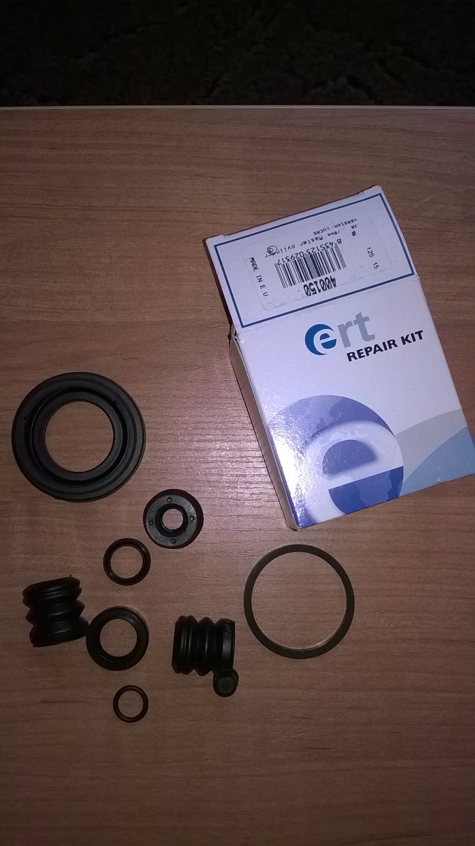

Доброе утро)Вот дошли руки разобраться с тормозами и сзади.Для всего этого был куплен комплект диски+колодки NK.
Имеем запчасти, инструмент, руки, значит можно начинать!Все знают что сзади поршень вдавливается и закручивается по часовой одновременно.Используя для этой цели ключ от болгарки не достиг никакого результата.Затем начались поиски спец инструмента для вдавливания поршня.К сожалению в моем "мегаполисе" нет такого.И в большинстве случаев продавцы-женщины в авто магазинах смотрели как на дурака))

Вкрутив поршень, зачистил посадочные места колодок, направляющие.Все помазал смазочкой, и собрал правую сторону.

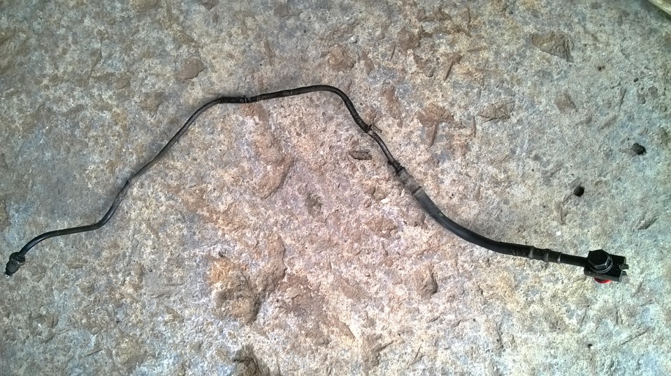

Далее перешел к левой стороне.Там был порван пыльник тормозного поршня, естественно заменил и его.Но ждала печаль-беда, сгнила левая тормозная трубка!В наличии естественно не было, заказал под 3 дня тоже NK.
Использовал для смазки всего Ликви в пакетике
