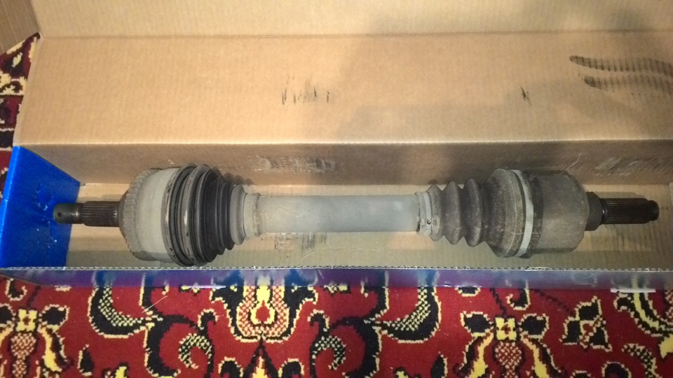

Как писал в предыдущей записи, ништяков понаприехало. Приступили к замене.
Первое это привода. Как я писал тут нашлись заменители приводов от фирмы EAI. Заказал таки их и вот приехали:
Ну что сказать. Встали без проблем. Сразу пропала хрень при торможении. Когда в момент самой остановки были непонятные толчки. А также резонанс при затяжном повороте влево. Видимо подозрения на внутренний ШРУС были правильными.
Вот кстати так выглядят сейчас мои старые привода:
Теперь я со своей стороны официально подтверждаю, что привода от EAI под номерами T29111A2 и T29112A2 встают на Peugeot 607 3.0.
"Всем полного бака и ровных дорог"

Можешь подсказать артикулы пыльников на полуось, чтобы сразу заменить перед установкой. А то диаметр ведь не такой как у оригинала
Привет, поделись как привода EAI после двух лет эксплуатации. На распутье брать Stellox или EAI.
Привет!
Ну вот пока нет проблем. Ходят без патологий. Единственное больное место это их родные пыльники. Лучше менять их сразу на оригинальные.

Как привода ходят? Сколько прошли? Заказал себе на astrу тоже фирму EAI
Да, нормально вроде ходят. Вот уже больше года прошло. Пыльник правда умер быстро на внутреннем шрусе. Там они какие-то полупластиковые. рекомендую сразу пыльники нормальные поставить.

На днях отремонтировал свои старые привода. Для тех кому дорого менять на новое может пригодится. Купил два тришипа. Номер KR4125 от фиат дукато. 39 зубов, диаметр ролика 39 мм. Становится без переделок. Его я запресовал на полуось не до конца а заподлицо с торцом полуоси. Что бы он не соскочил поставил сварочную точку полуавтоматом. Знаю что колхоз, но по бедности можно. В собранном виде получается что тришип будет работать в другом месте внутреннего шруса без выработки. Все работает отлично.
