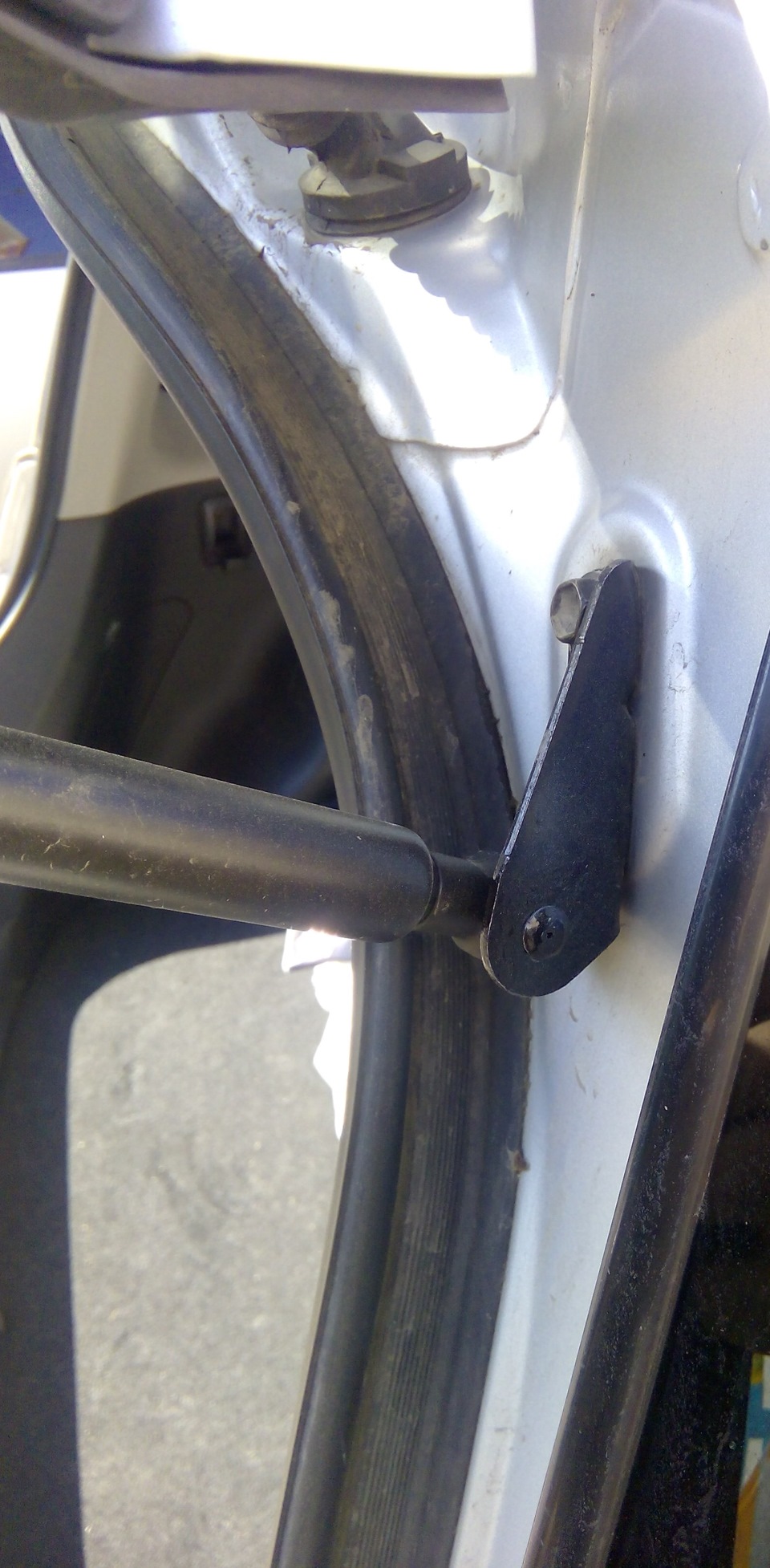

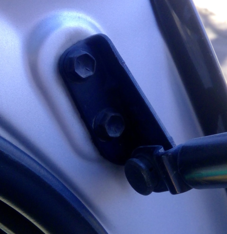

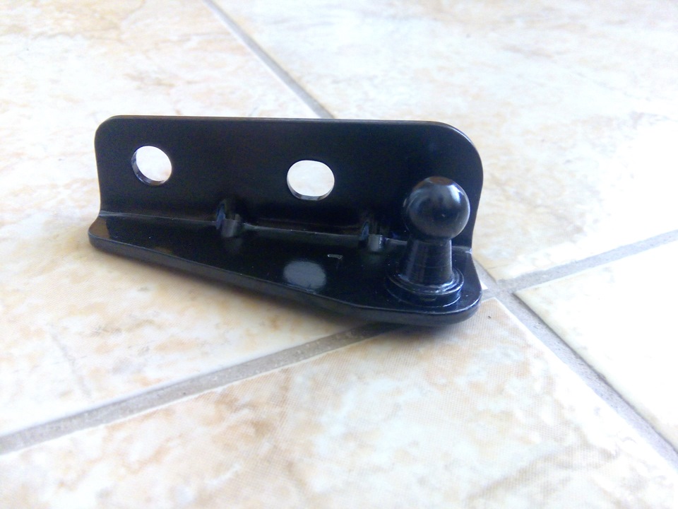

Не знаю как на других моделях почтенной фирмы Тойота, но на Исте нижние кронштейны газовых упоров багажника идут вместе с самими упорами и соединены неразъемным соединением.
Вот таким вот.
Соответственно просто так вот взять и поставить другой газовый упор с креплением типа "шарик" (или как он правильно называется я не знаю) не получится.
Новый заказывать если через Емекс то 3200 руб/шт.
Как-то не очень бюджетно получается…

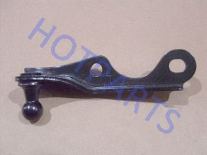

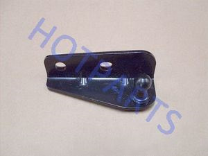

Поиски привели меня к очень интересному варианту… Есть подходящие 1 в 1 кронштейны от двойника Иста — GreatWall Florid.
Один мне даже удалось заказать.
Заказывал через Emex.
Второй заказать не удалось. Заказ снимали несколько раз, а потом позиция вообще исчезла.

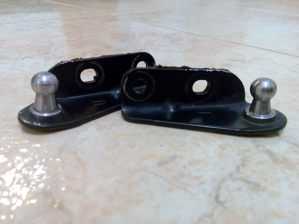

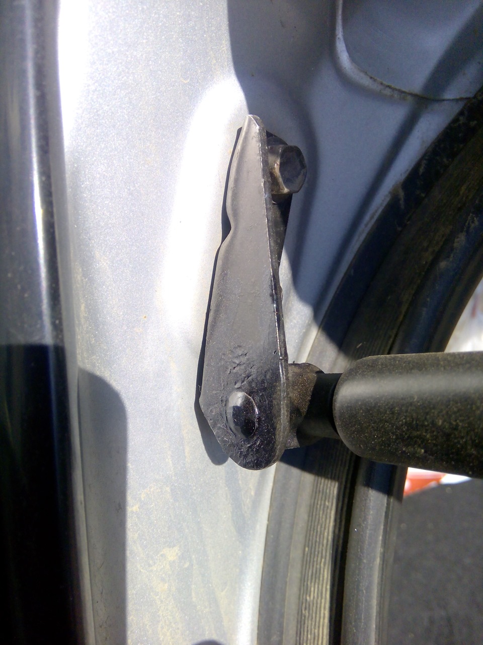

Немного поискав варианты, пришел к выводу что надо что-то делать с родными кронштейнами.

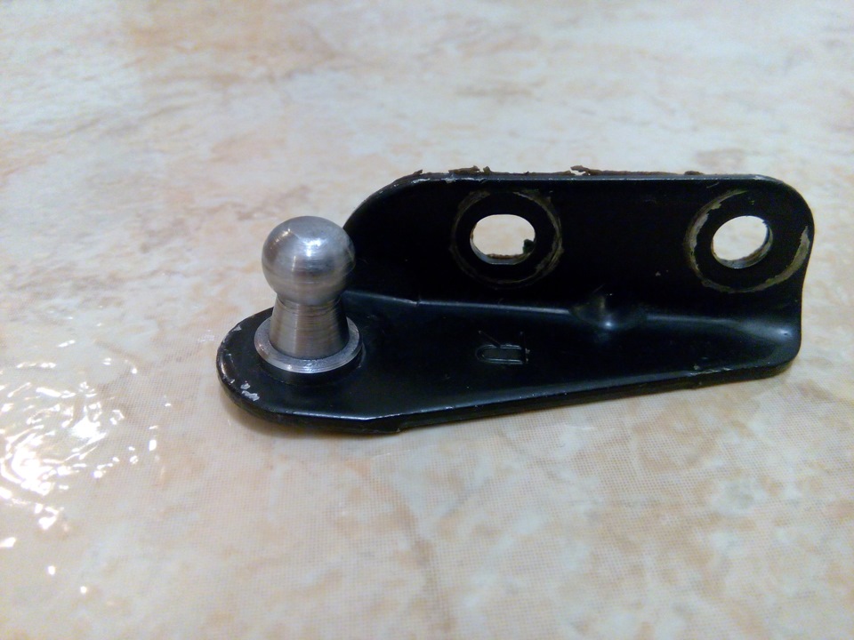

Решил по образу и подобию китайских кронштейнов от Флорида модернизировать родные.
Обратился к знакомому токарю.
Он согласился помочь (спасибо ему большое:)) выточил недостающий элемент с шариком и расклепал с обратной стороны.
Вышло вот что
Немного краски (осталась от прошлого авто, стоила рублей 60-80) и вроде все очень неплохо вышло))

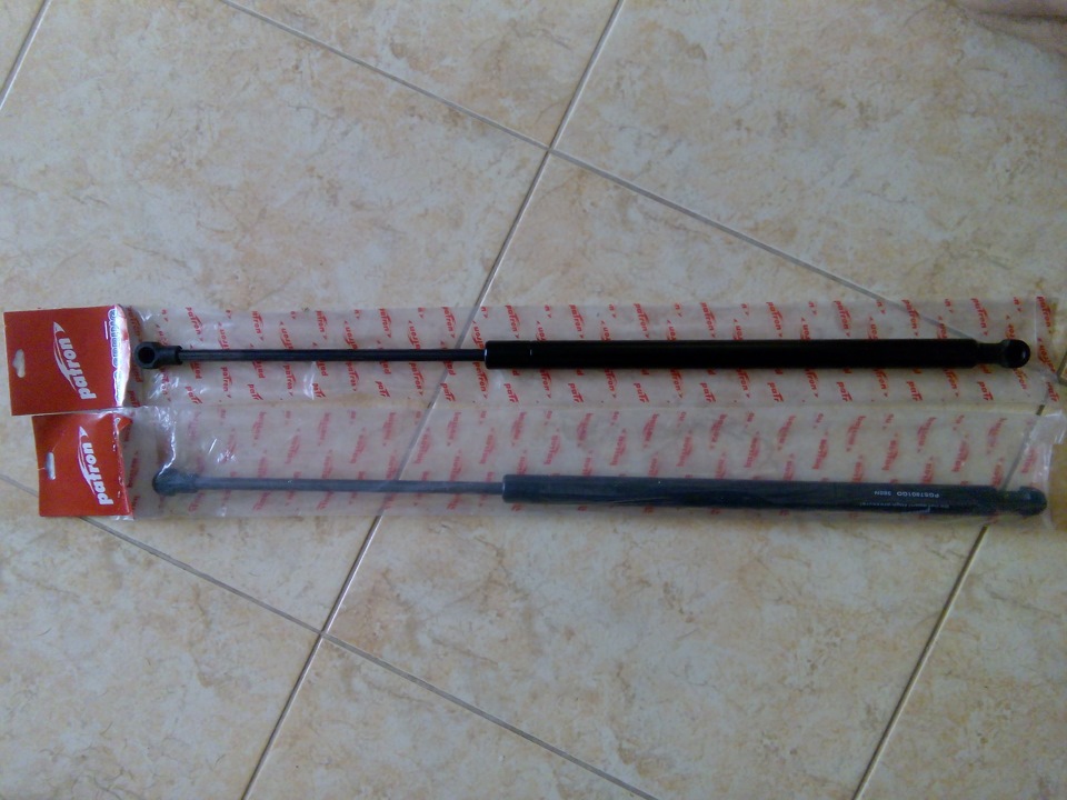

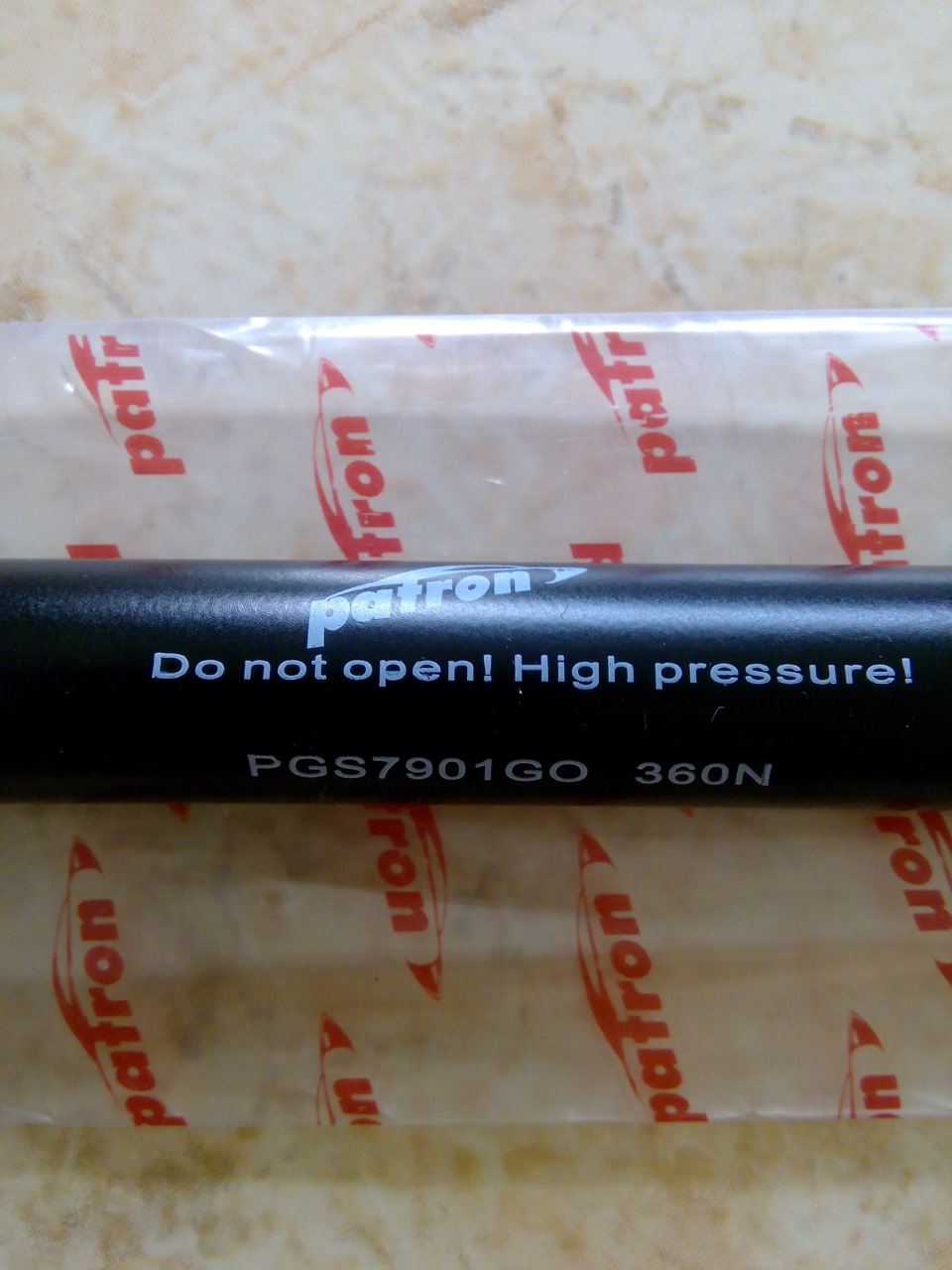

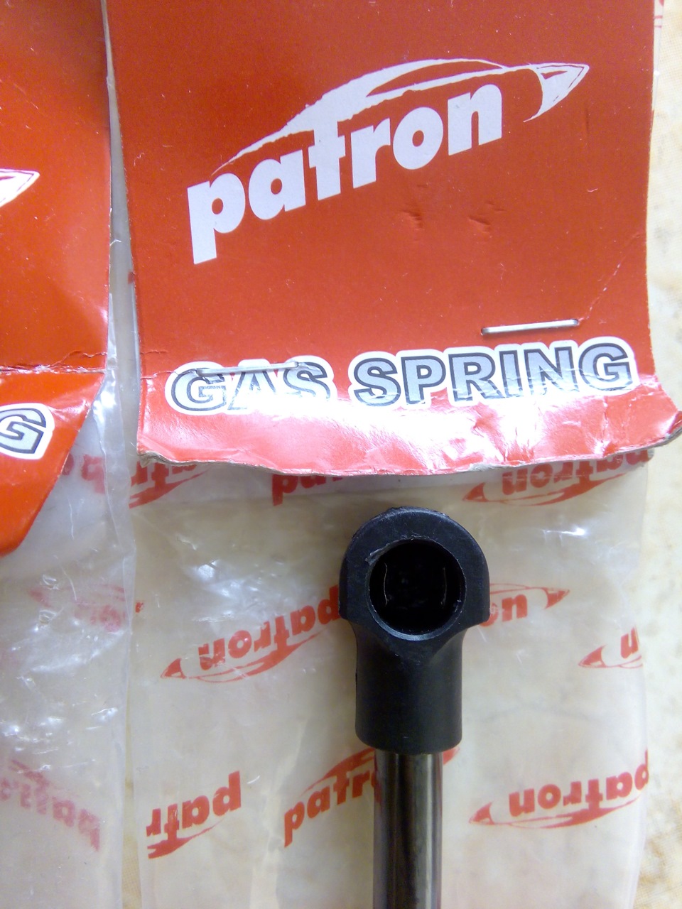

Заказал газовые упоры фирмы Patron (артикул pgs7901go). Длинна упора 520мм.
Получилось вроде очень даже ничего))

А можно еще проще.рассверлить кронштейны от родных упоров и подобрать от ваза упоры. Только саазовские т.е. оригинал который у них с завода идет. Предварительно замерив свои. Я так делал. Только сами кронштейны менял местами.вместо правого левый и наоборот.
Нам все-таки что нужно:
6309310-S08 КРОНШТЕЙН АМОРТИЗАТОРА ПЯТОЙ ДВЕРИ ЛЕВЫЙ FLORID
6309330-S08 КРОНШТЕЙН АМОРТИЗАТОРА ПЯТОЙ ДВЕРИ ЛЕВЫЙ ВЕРХНИЙ FLORID
6309320-S08 КРОНШТЕЙН АМОРТИЗАТОРА ПЯТОЙ ДВЕРИ ПРАВЫЙ FLORID
6309340-S08 КРОНШТЕЙН АМОРТИЗАТОРА ПЯТОЙ ДВЕРИ ПРАВЫЙ ВЕРХНИЙ FLORID
Т.е я правильно понимаю, что нам надо только верхние:
6309330-S08, а не 6309310-S08 как писал автор вверху
6309340-S08
Нам нужны только те которые на кузове
так они все на кузов, это Левый 6309310-S08

GREAT WALL
6309340S08 КРОНШТЕЙН АМОРТИЗАТОРА ПЯТОЙ ДВЕРИ ПРАВЫЙ ВЕРХНИЙ FLORID
Он!
НАШЁЛ !
Дарофффф, слушай ты номер даёшь 6309310-S08 левого, а правый-то какой?
Дароф! Уже и не помню. Решил вопрос и забыл. В каталоге на китайца можно посмотреть я думаю
Ладно, спасибо. (этого номера, на левую сторону, уже по всякому коверкаю, чтоб на правый перевёлся, так ни фига…видимо там свой какой-то )
Да.там свой номер.в каталоге Грейт волл флорид надо искать!
Если твой шарик расклепается со временем, то закажи себе правый
Его можно дополнительно обварить автоматом например, чтобы аккуратнее выглядело. Когда я заказывал, правого не было.нельзя было заказать

О, поздравляю! А упоры эти от чего?
Спасибо! вроде от Fiat Brava))) по длинне выбирал!
Понял, спс))
