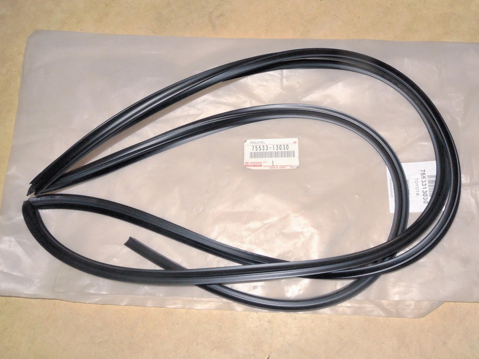

Ну и последнее, что переполнило чашу терпения это молдинг лобового стекла, от которого откололся кусок:

2. Молдинг лобового стекла — 75533-13030 — 4363 руб. По каталогу этот номер имеет пометку COLD SPEC (пакет для холодного климата). Есть еще номер без пометки 75533-12480 чем отличается не знаю. Представляет собой резиновый профиль, состоящий из 3-частей, которые склеены между собой под углом 45 градусов
