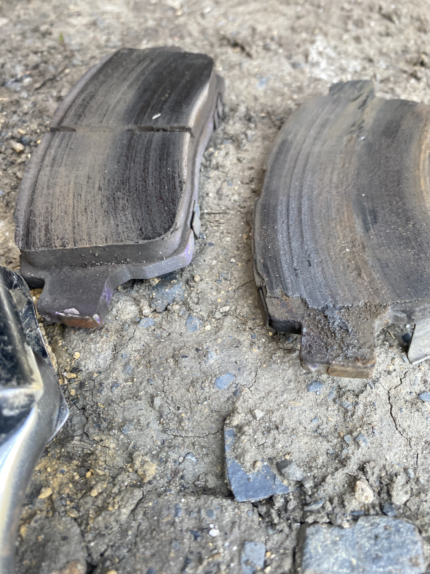

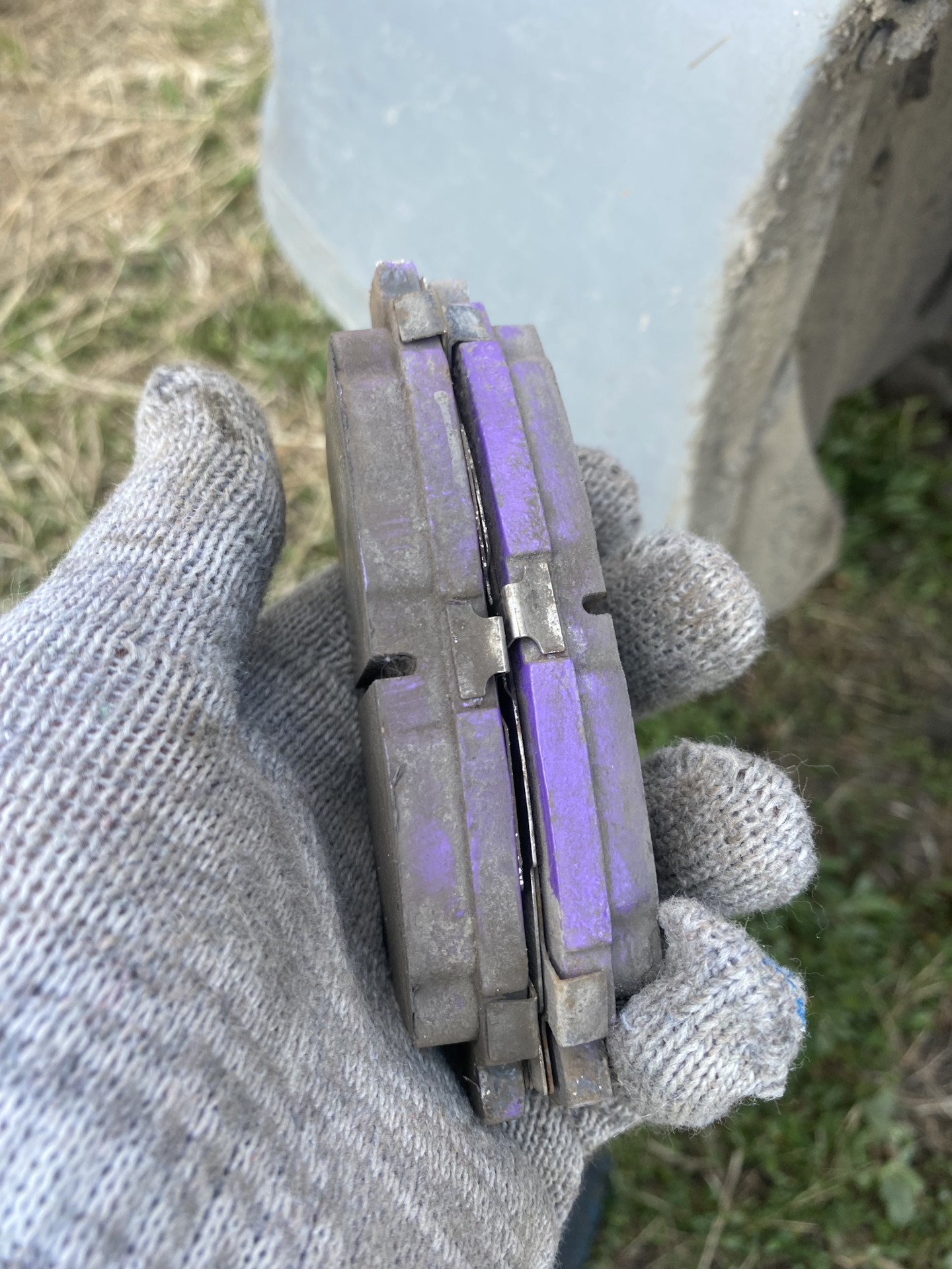

Лева сторона износилась быстрее. Не помню какую смазку при прошлой замере наносил на направляющие, но они туго вышли, почистил, смазал смазкой, что была с колодками в комплекте. Поставил колодки NIBK PN1472.
Ещё бы под пыльники самих поршней заглянуть не мешало, там тоже пластелин уже скорее всего… Из-за них тоже такая выработка неравномерная. Там промыть и щприцом касторового масла можно подать вокруг поршеньков(дедовский метод рабочий) или также спецсмазкой для поршней суппортов смазать и поразрабатывать раза по три туда сюда 👌😉
Если пыльники целые и поршни не заклиневшие, то достаточно их смазать и разработать без разгерметизации тормозной системы. Просто на снятом суппорте раз 5 педаль тормоза нажать на заглушенном двигателе, чтбы поршень максимально вылез, завернуть пыльник, посмотреть состояние, лучше промыть от старой смазки и нанести новой. Если поршень заклинивший, он не вылезет даже или будет весь в ржавчине без зеркала. Тогда уже лучше снимать и ставить ремкомплект, и потребуется прокачка тормозной системы… Здесь и на ютубе много инфы подробной по этой теме👌😉 посмотри, проанализируй, там ничего сложного, сам пару недель назад для профилактики так делал.
Туда другая смазка забивается, эту убирайте. Ею смазывают пазы куда колодки ставятся и стенку. А в направляющие ищите смазку прям для них, неплохие фирмы типа TRW или VMP

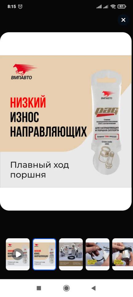

Такая не подойдет?
Заказал, завтра буду переделывать! Еще раз спасибо за информацию!
