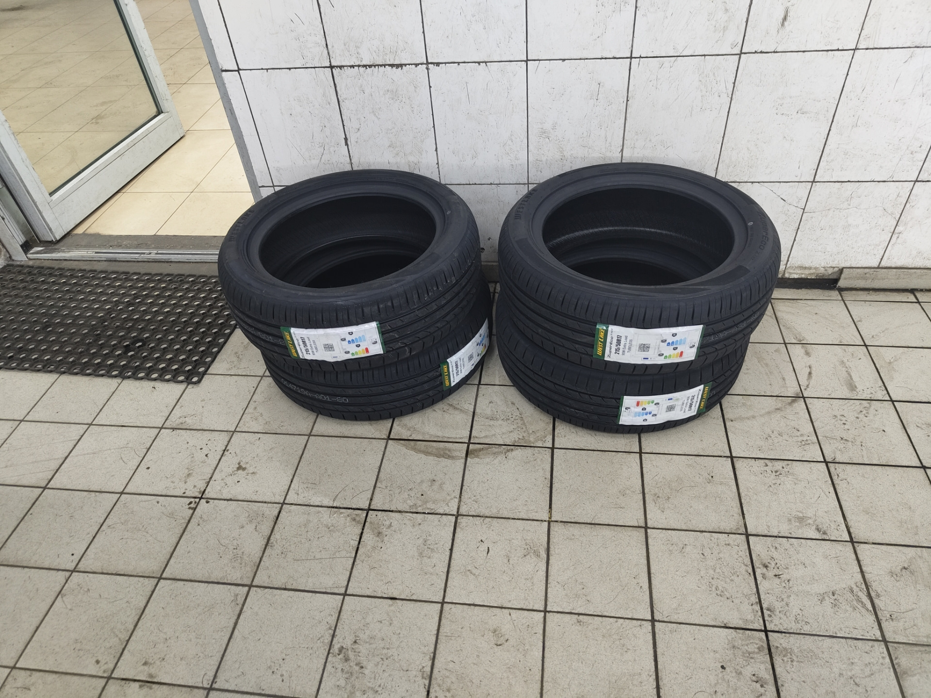

1) Купил новую летнюю резину, westlake z-107. В меру шумновата, в в меру квадратная, но зато мягкая и в дождь не страшно. Общая оценка 4/5.

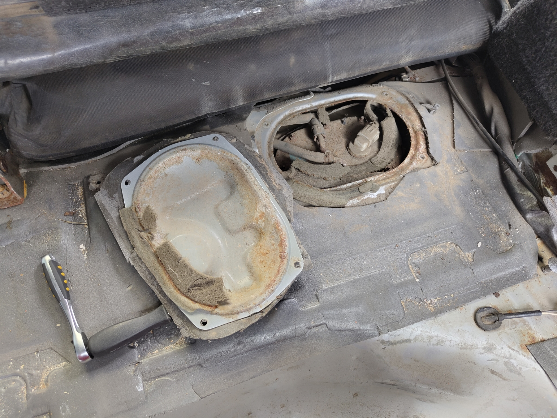

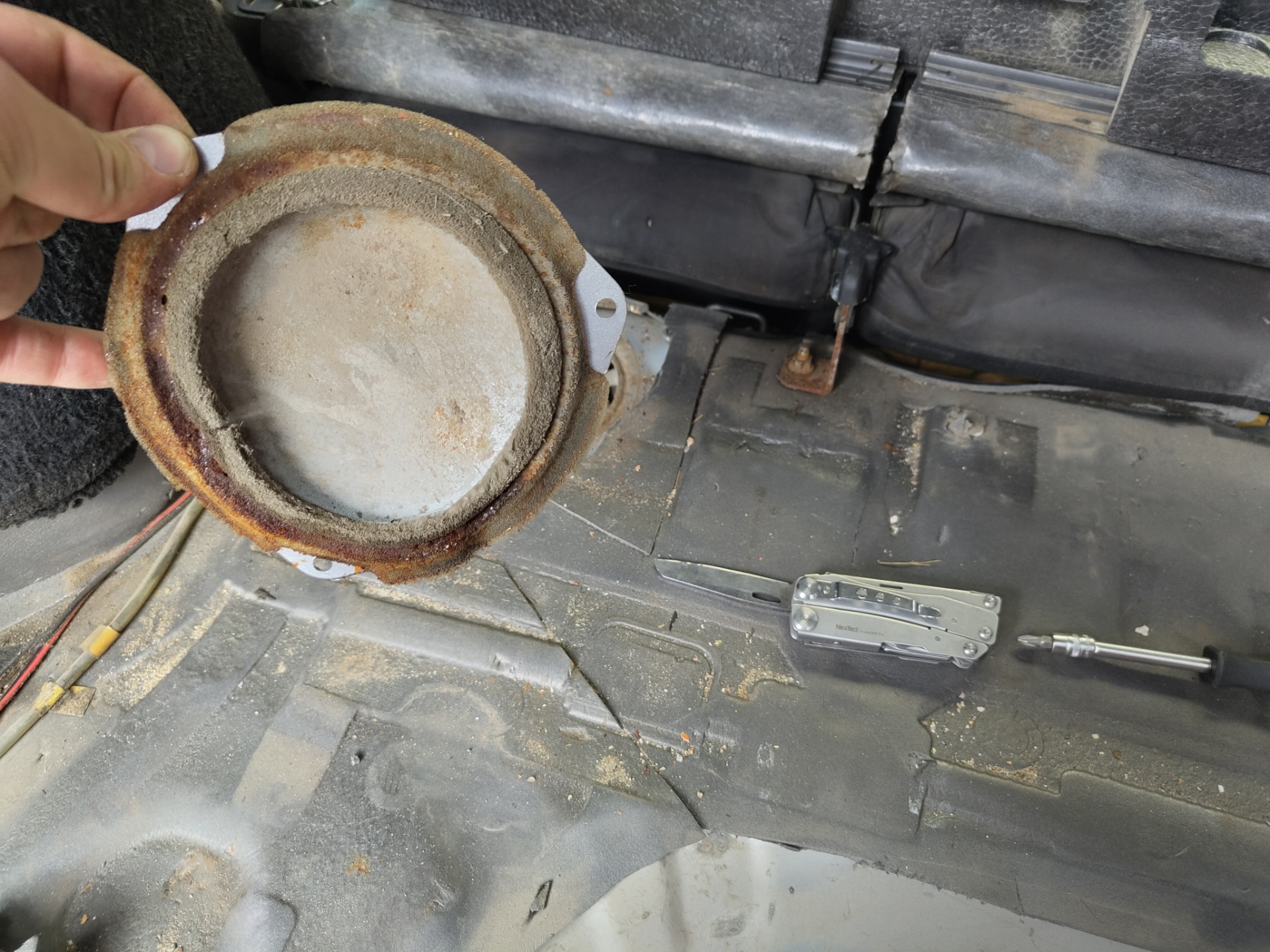

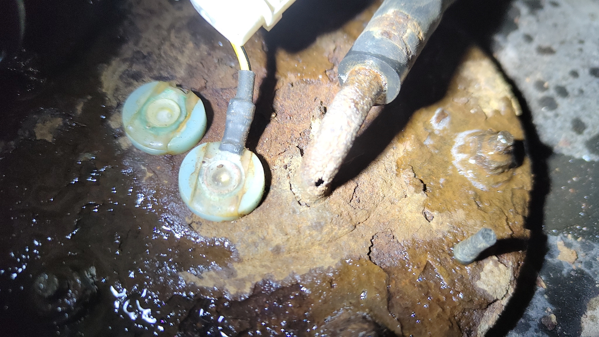

2) В салоне активно начало вонять бензом, с чем мириться было совсем нельзя. Начитавшись постов, заказал фильтра в бак, прокладки для топливных станций и полез. Собственно ничего сверхестественного — раскидал габажник, снял нижнюю распорку и погнал.Обеспечив доступ к ревизионным лючкам получаю выковыриваю из нее остатки пенки-уплотнителя с пылью. Прочихавшись, отмываю лючки и проклеиваю вспененой резиной их.
Под лючками пряталось огромное количество пыли грязи и прочий кал. Вооружившись щеткой, ВД и воспоминаниями об Индиане Джонсе, начал этот акт фекальной археологии. Правда результат окозался говнистым.

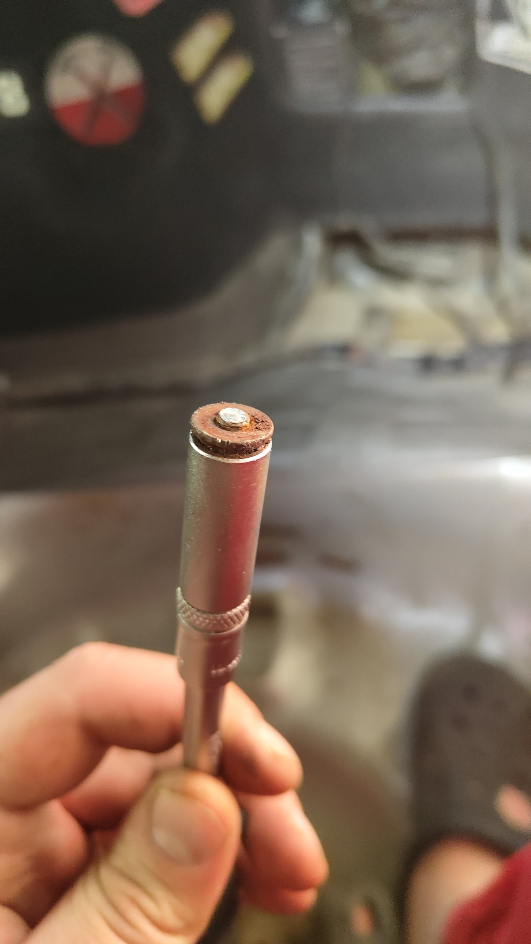

Выяснилось следущее — крышки станций сгнили, прям до хруста. Попытка замочить болты окончилась неудачей- открутилась шпилька.
Так же отгнило соединение датчика топлива- от отвалился, а припаяться не получилось, ибо клемма бронзовая оказалась._.
Зато обнаружил откуда воняло бензом- из трубки подачи .-.
Какб план был снять крышку и запаять дырку, но в виду его нереалистичности — плевок поксипола делает дело. кстати контакт на обломанной клемме удалось поймать так же с помощью него и молитвы духу Бога Машины. Такой метод ремонта хоть и показал свою работоспособность, но это как будто плевок против себя. Зато вонять перестало, хех.

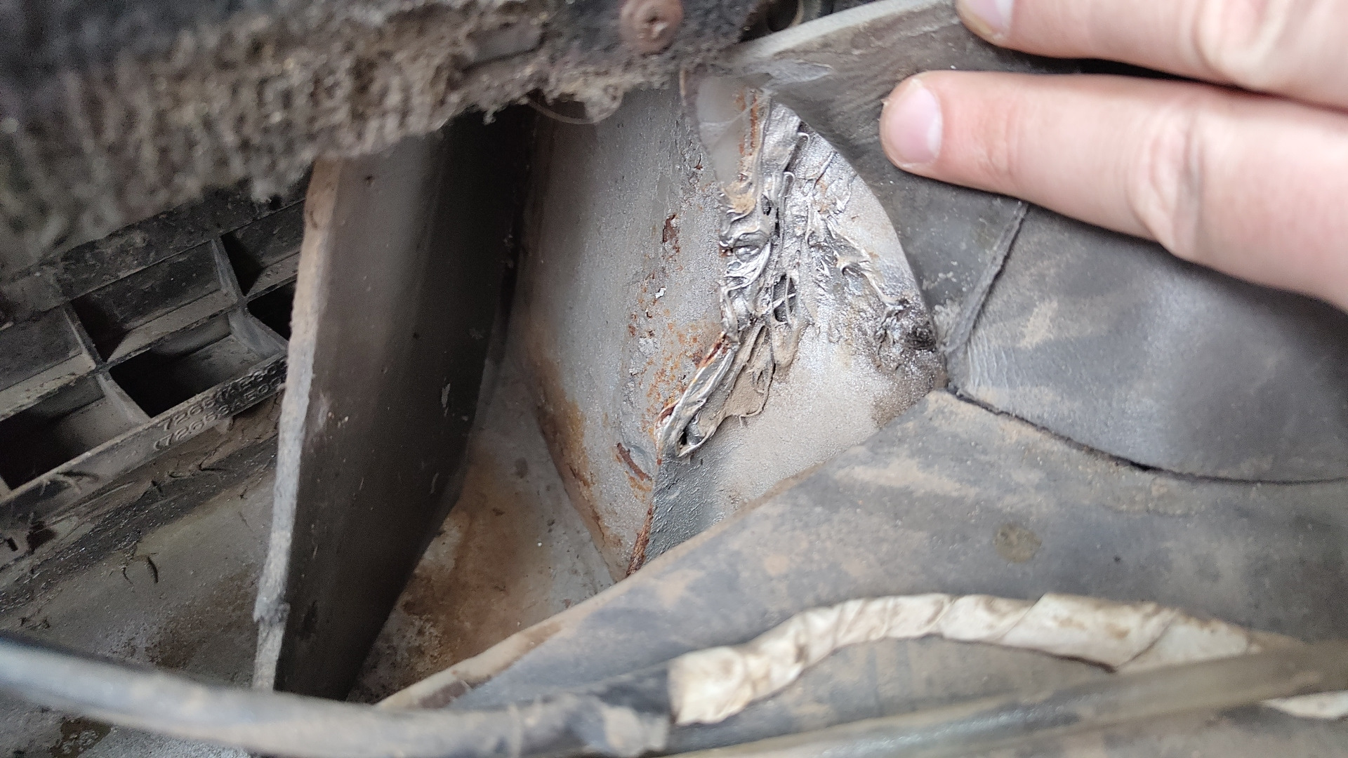

3) А еще я посмотрел на то, как выглядят "ремонтируемые прошлым собственником стаканы" и если честно- это шок. Такого уровня работы "наотъебись" я не видел ооооочень давно.
Руки у меня начали дрожать, а слезы заливать глаза и посему- фотка только одна
В целом на этом моменте можно уже какб объявлять машину погибшей при исполнении суеты. Ну или начать искать спил жопы и спрашивать кто за сколько поменяет+пороги+ на пиво. Пока что не решил что делать если честно.

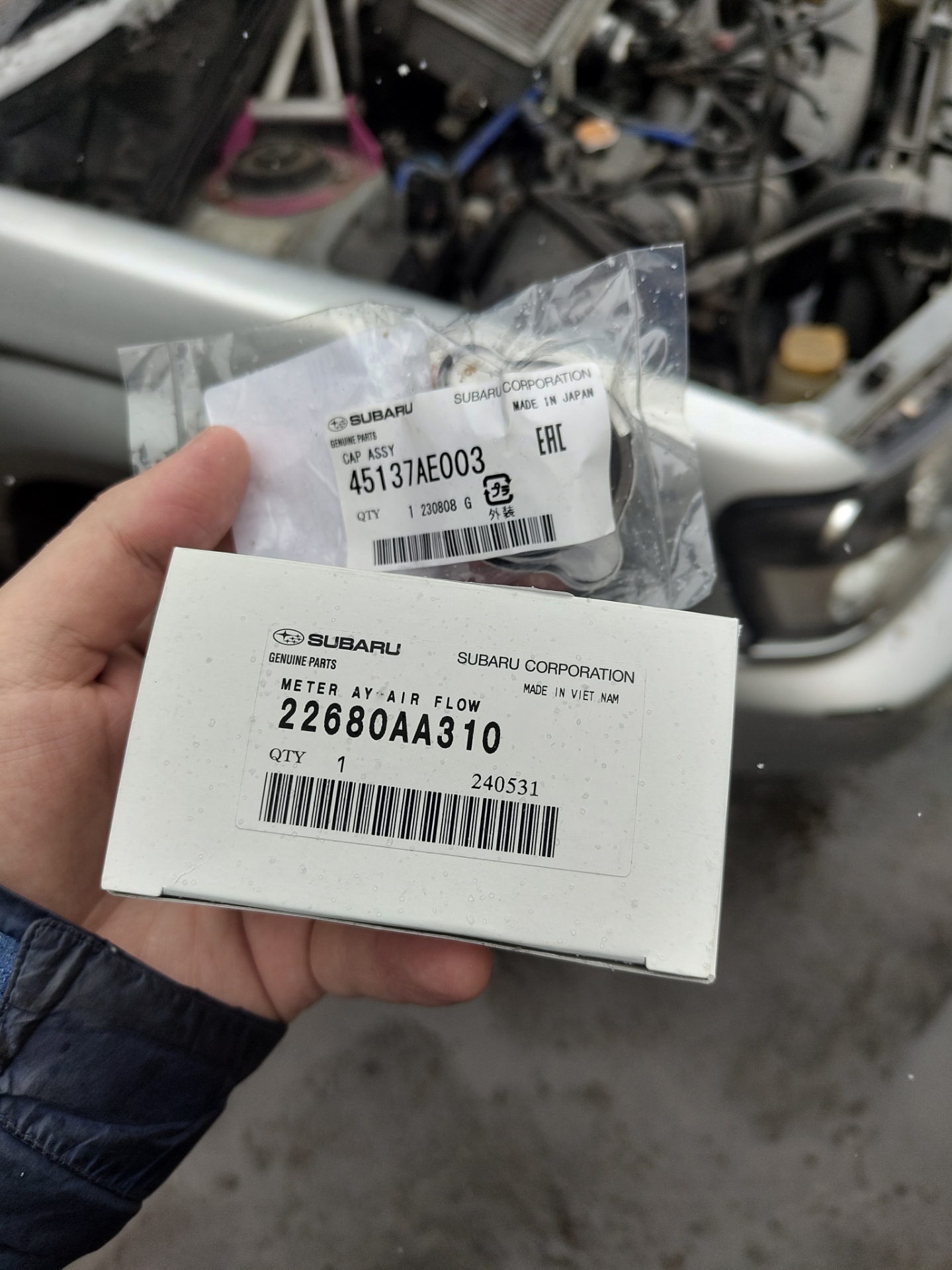

5) Внезапно сдох ДМРВ. стоял какой-то китайский ублюдок, который врал и переливал. И произошел субарумомент- оригинал дешевле заменителя (хотя и там и там денсо, лол). С крышкой расширительного бачка ровно такая же петрушка произошла.
