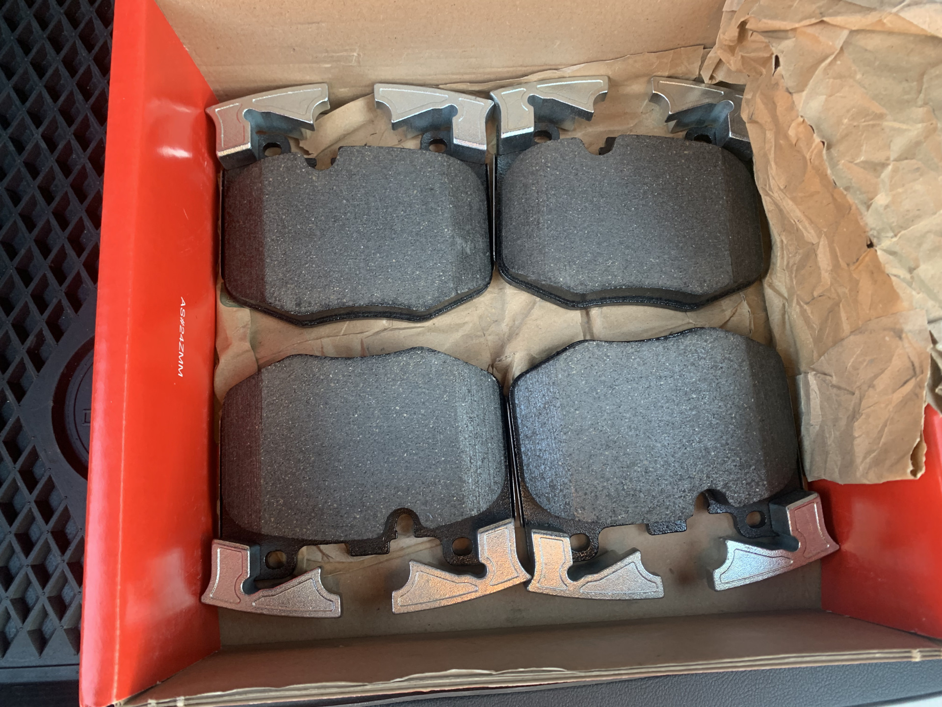

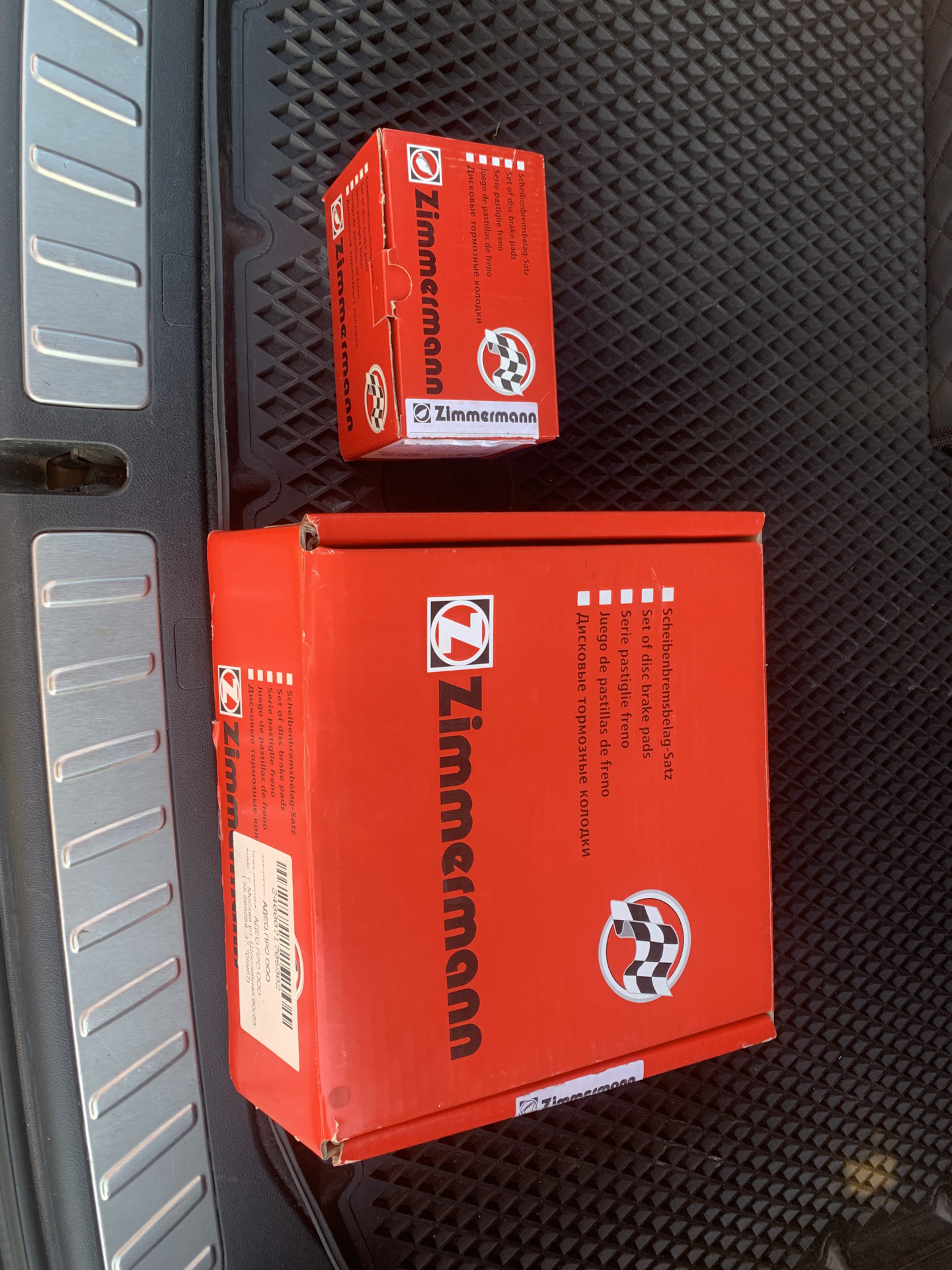

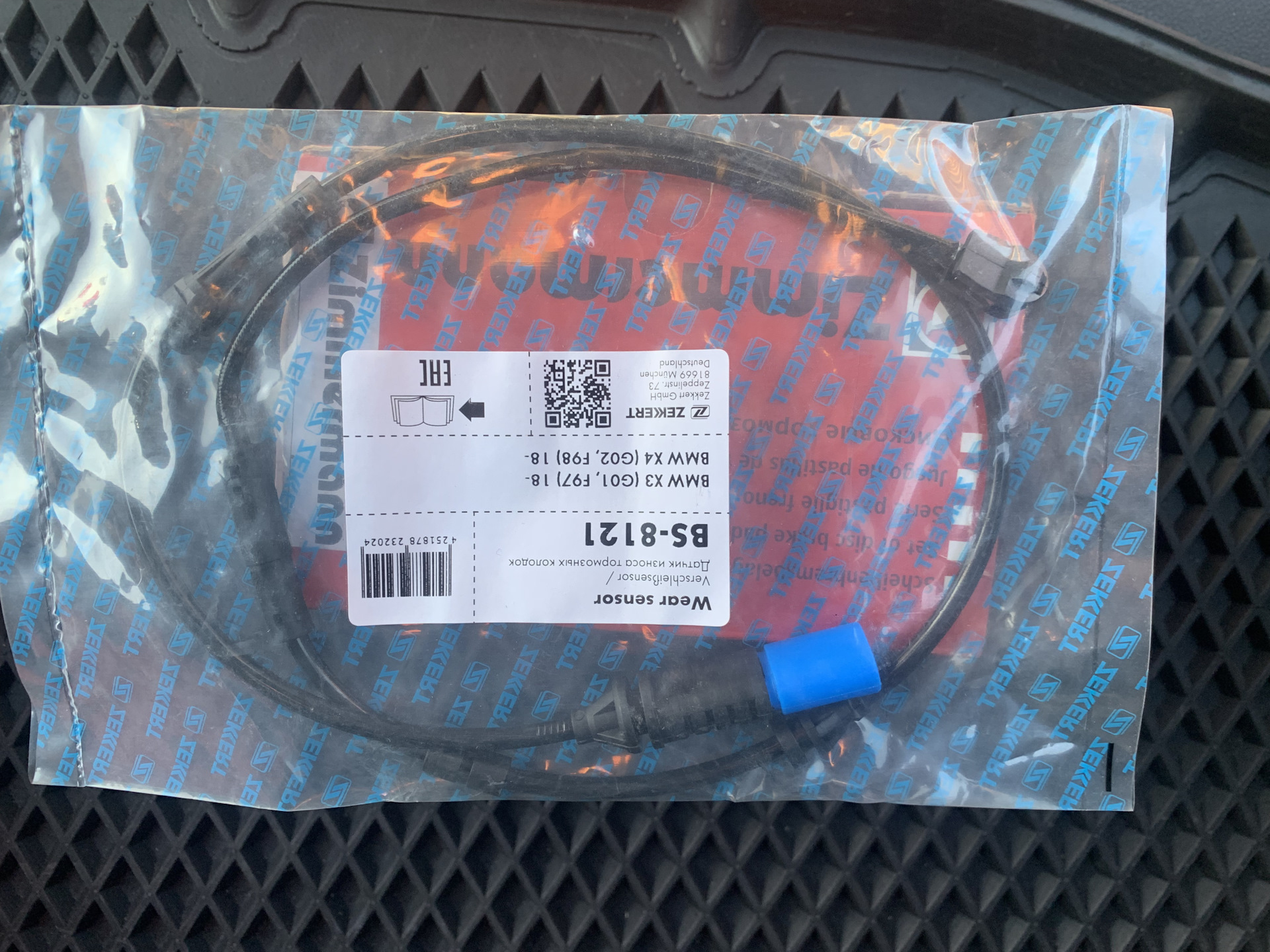

Знаю историю владения машины с первого дня покупки, так как машина принадлежала близкому человеку. Как обычно Zimmerman в круг. Сейчас замена задних, передние еще жирные, но взял сразу все. Датчики износа Zekkert — дешевые, но свое дело делают!
Пост скорее для истории обслуживания.

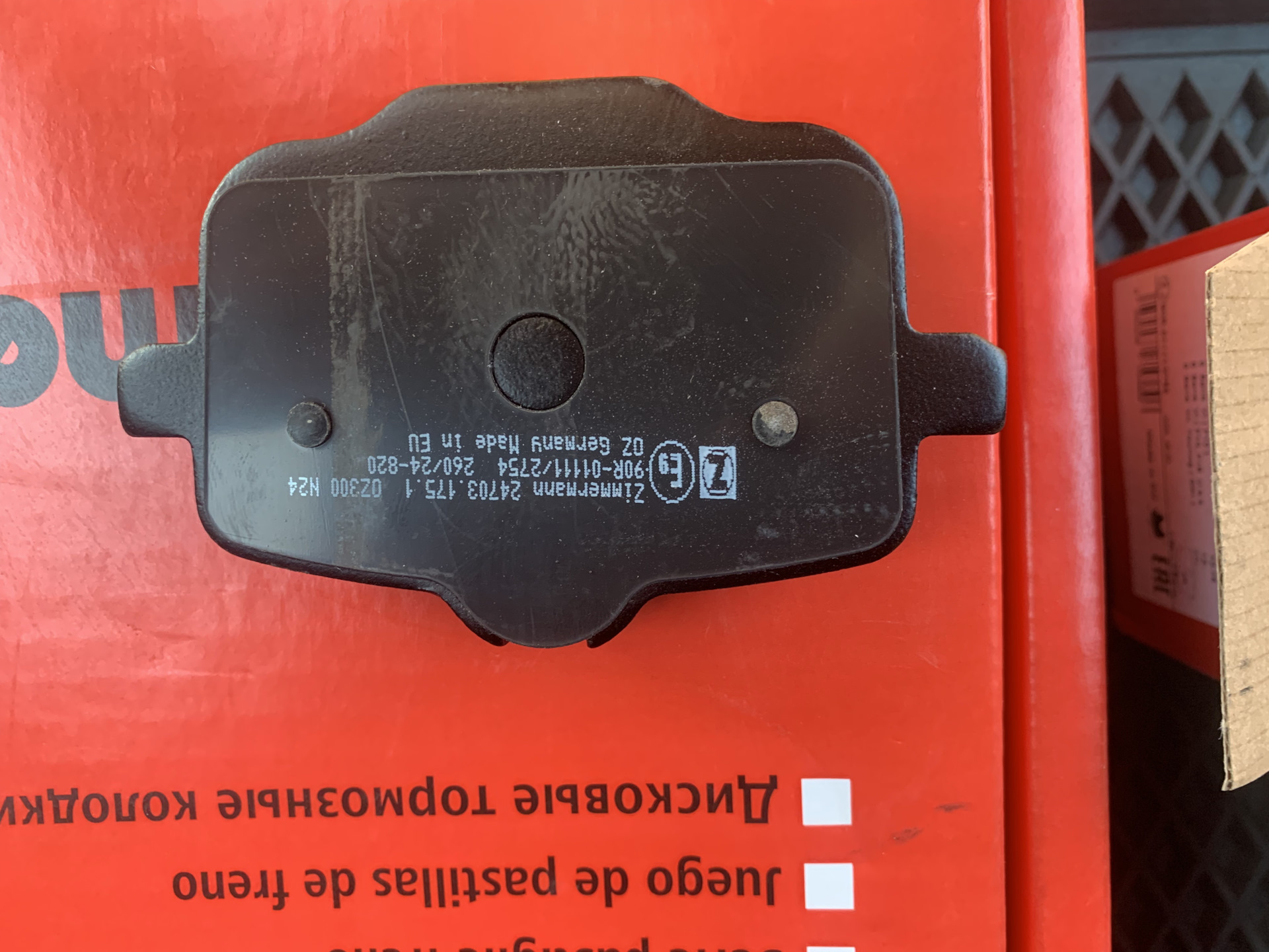

Запчасти на фото: 247031751
Запчасти на фото: BS8121

Как они по пыли и скрипам?
Скрипа нет, пыль чуть присутствует, но совсем прям чуть по чуть!
Но это личной опыт, может у кого был другой)
