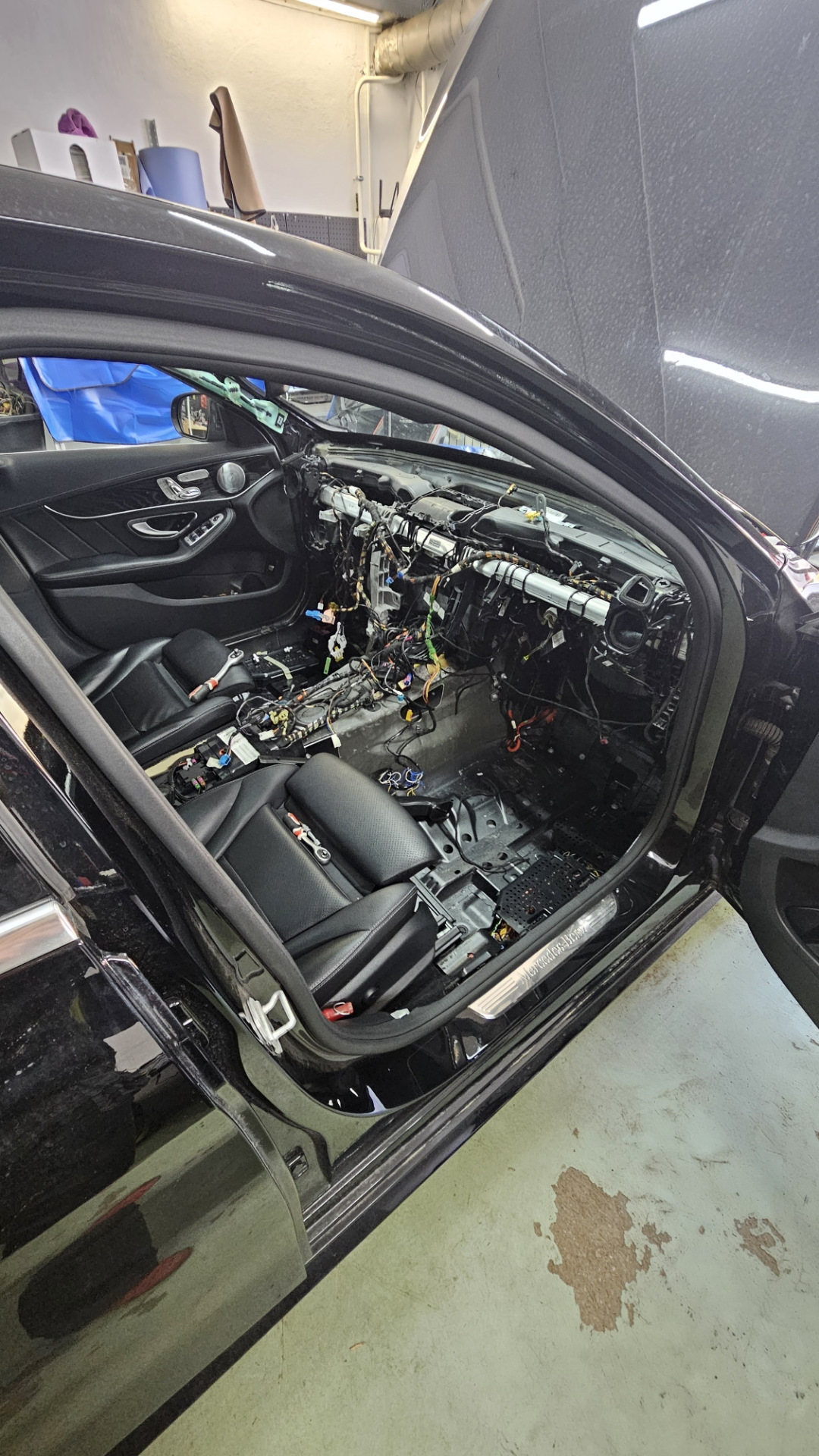

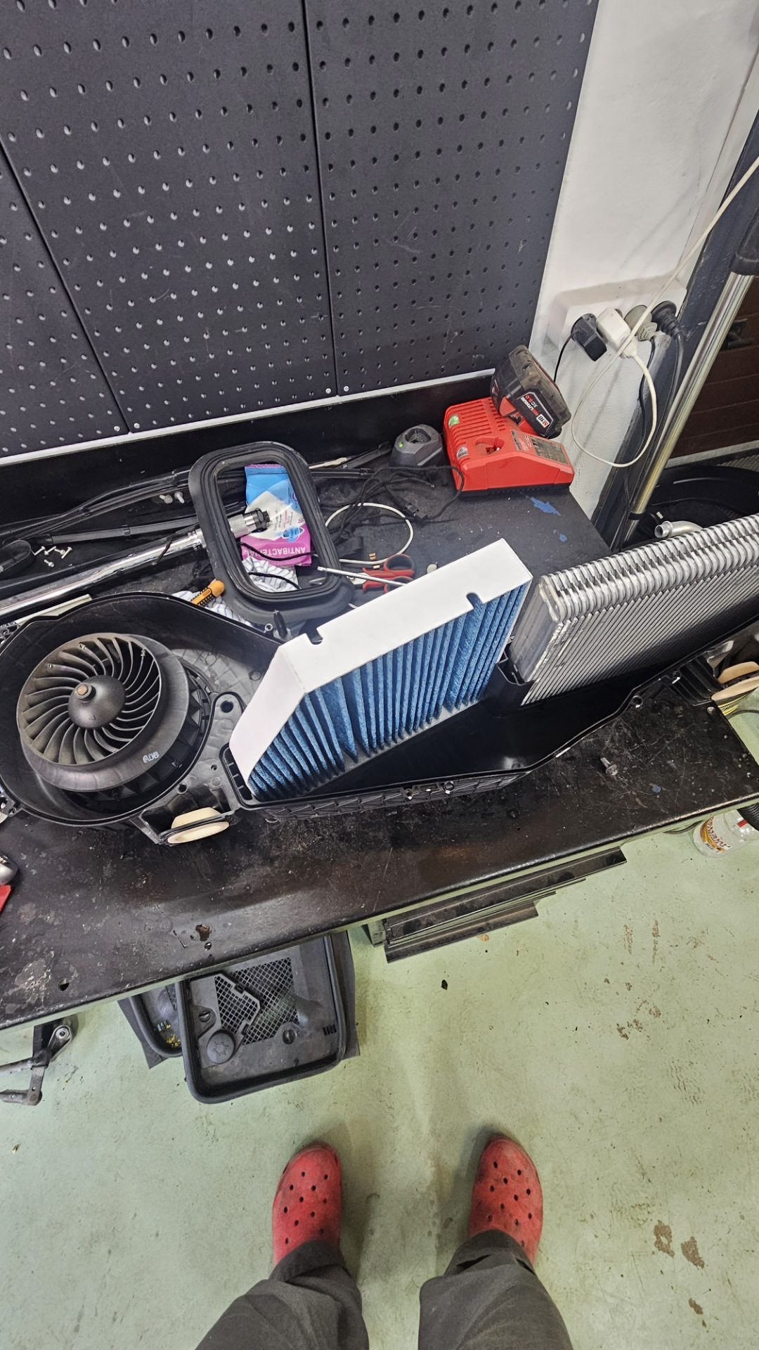

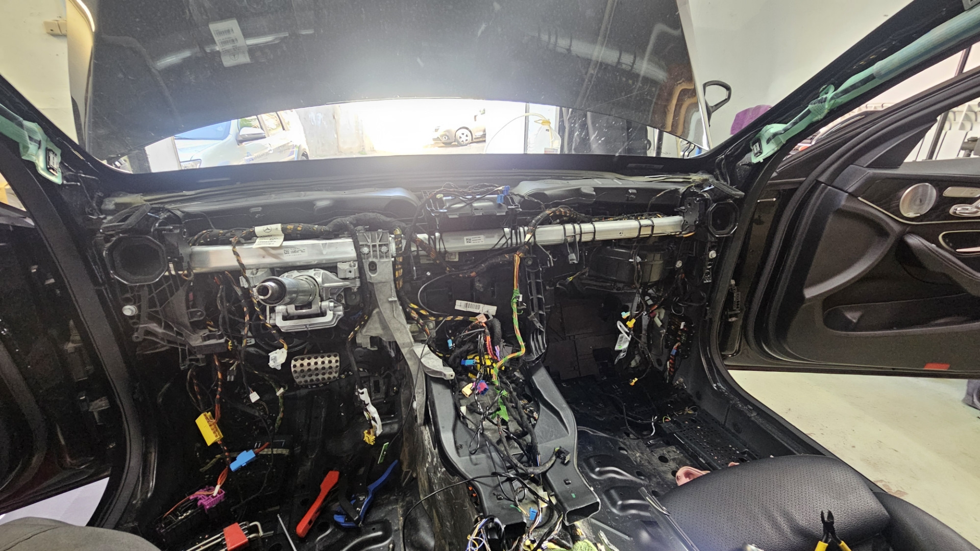

С наступлением тёплых дней из системы кондиционирования стало пахнуть тем чем пахнуть не должно.
Решение для устранения неприятных запахов всего одно — чистка испарителя кондиционера и корпуса системы кондиционирования. Правильная механическая чистка и обеззараживание хлоргексидином.
Никакие пены, аэрозоли и прочие дымовые шашки по эффективности и близко не стояли.
Надо всего лишь:

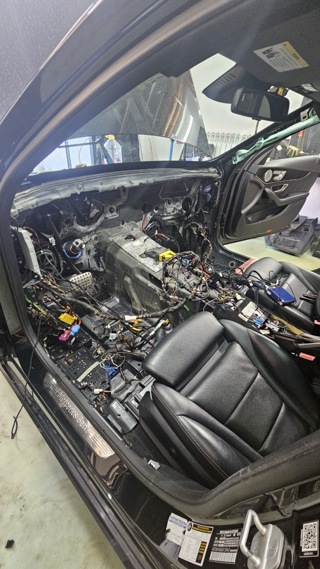

1. снять торпедо;
2. снять усилитель и корпус системы кондиционирования;

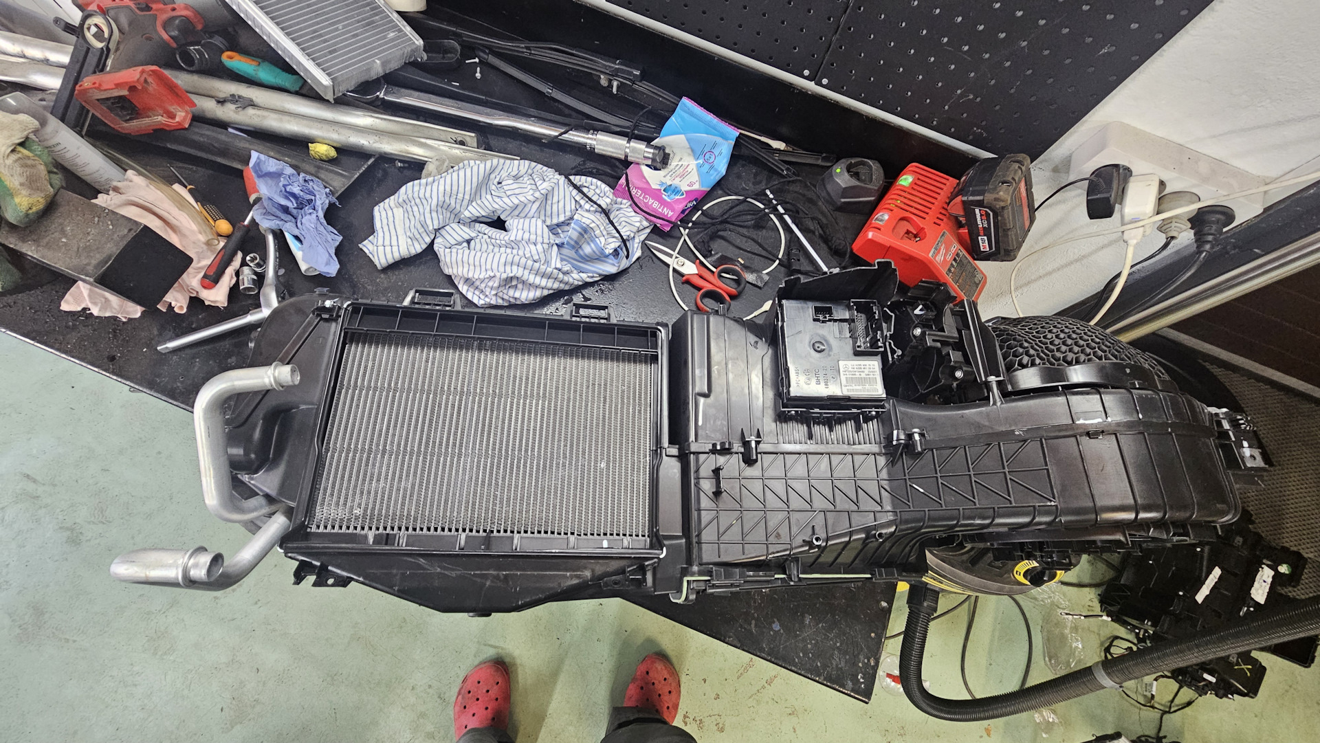

3. разобрать корпус системы кондиционирования и достать из него испаритель;
4. отмыть химией корпус, отмыть химией испаритель, обработать хлоргексидином печку, корпус и испаритель;
5. собрать все назад:
Результат этой работы — ГАРАНТИРОВАННОЕ избавление от посторонних запахов.
Альтернатив этому способу нет. Не занимайтесь самообманом в надежде что 300 мл куда-то и как-то попавшей пены помогут убить грибок и плесень.
Только физическая ручная чистка внутренностей корпуса и обработка обеззараживающим средством. Других вариантов нет.

как озонация уберёт грязь внутри корпуса?
Пыль естественно нет, просто попробуйте, это стоит копейки, вы даже можете сами купить эту установку на озоне, я потом для работы брал что-то около 3к, у меня старая машина на которой никто никогда это не разбирал и не мыл, так вот у меня тоже был запах, год или два назад за одну или две процедуры запах пропал. Озонация убивает вирусы, бактерии и запахи.

Мама мия… Если так каждой весной делать мало вероятно что крепления всего живыми останутся. Да и денег за работу профильному сервису заплатить придется прилично. Хотя результат конечно важен.
если руки растут не из тазобедренной части туловища — с креплениями всё окей.
и это не нужно делать каждую весну.
Не спорю. Поэтому написал важен результат
раз в 10 лет помыть с разбором — не велика задача)

1 рабочий день. трудоёмко, но не сложно.
с перерывами на чай и разговоры — полтора дня.

дилер моет, по wis есть специальная приблуда, она как зонд и под давлением моет специальным антибактериальным средством.
это не поможет. грязь внутри корпуса.

никакого отношения фильтры к этому не имеют.
влага в виде конденсата и тепло от радика печки (который буквально в 1 см от испарителя) — очень благоприятные условия для роста и развития бактерий, грибка, плесени и домыслов.
Ещё как имеют. Работал на БМВ и на своём мерсе имел опыт. На БМВ мы чистили зондом как чел здесь писал и избавлялись от вони. Аэрозоли выброшенные деньги.
внутри грязь. она удаляется только механически. никаким зондом ее не убрать.
